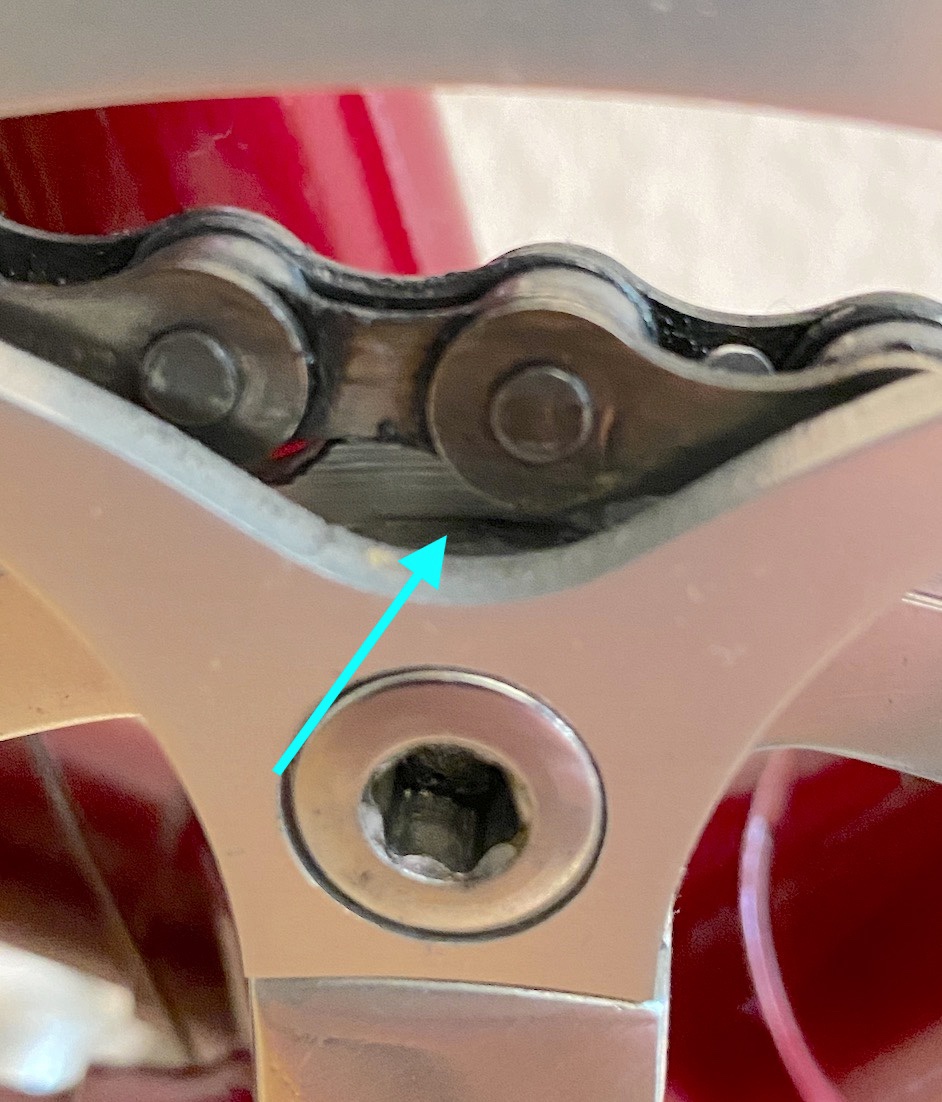

Nur damit ich nicht dumm sterbe, wo genau sitzt die Kette denn dann auf?Bei der 6207 setzt die Kette bei 38Z auf, ohne Feilen nur mit 39Z ...

Hier habe ich gezeigt was man bearbeiten muss...Nur damit ich nicht dumm sterbe, wo genau sitzt die Kette denn dann auf?
Ja der Nigerpass war das Highlight im Geser Buch da wollte ich mal hin hat aber nie geklappt....höchste Steigung angeblich...
Ich verwende HG 71 /91/93 Ketten - vielleicht hilfts.Anhang anzeigen 1493869
Der blaue Pfeil zeigt auf das obere Ende des Kurbelarms. Da liegt dann das Kettengelenk auf. Hier ist es ein 39Z Kettenblatt und bei 38Z hebt's die Kette am Kettengelenk leicht an ...

Danke, da muss ich mal nachschauen bei mir ob das nicht aufsitzt seit 34 Jahren...Anhang anzeigen 1493869
28Z hinten ist beim 6207 auch kein Problem. Hab' ich auch am Peugeot Puymorens (da war die 6207 Gruppe Werksverbau) ...Danke, da muss ich mal nachschauen bei mir ob das nicht aufsitzt seit 34 Jahren...

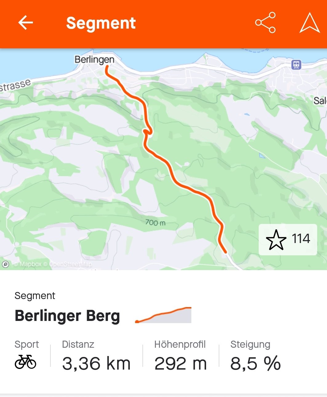

Sorry, aber bin ich noch nie gefahren.Ich habe hier auf der Südseite des Sees eine gute Steigung, um zu testen, was mit welcher Übersetzung geht.....
Vielleicht kennt die ja der @Andreas P. ....
Gut zum probieren...
Also für meinen Fall...
Zum letzten Mal gefahren vor ca. 3Jahren mit meinem alten Orbea Orca Aero mit 34/28 eher kein Problem.
Mit den Klassikern Speci Epic mit 39/23 und dem Kotter Amateur mit 39/26 werde ich es sicher nicht mehr probieren mit knapp 62Jahren.
Vielleicht mal mit dem Gios A-90 mit 36/29, aber vermutlich doch nur mit dem Orbea Orca mit 34/34 oder mit dem Orbea Terra mit 40/40.
Allerdings runter ist es angenehmer....
