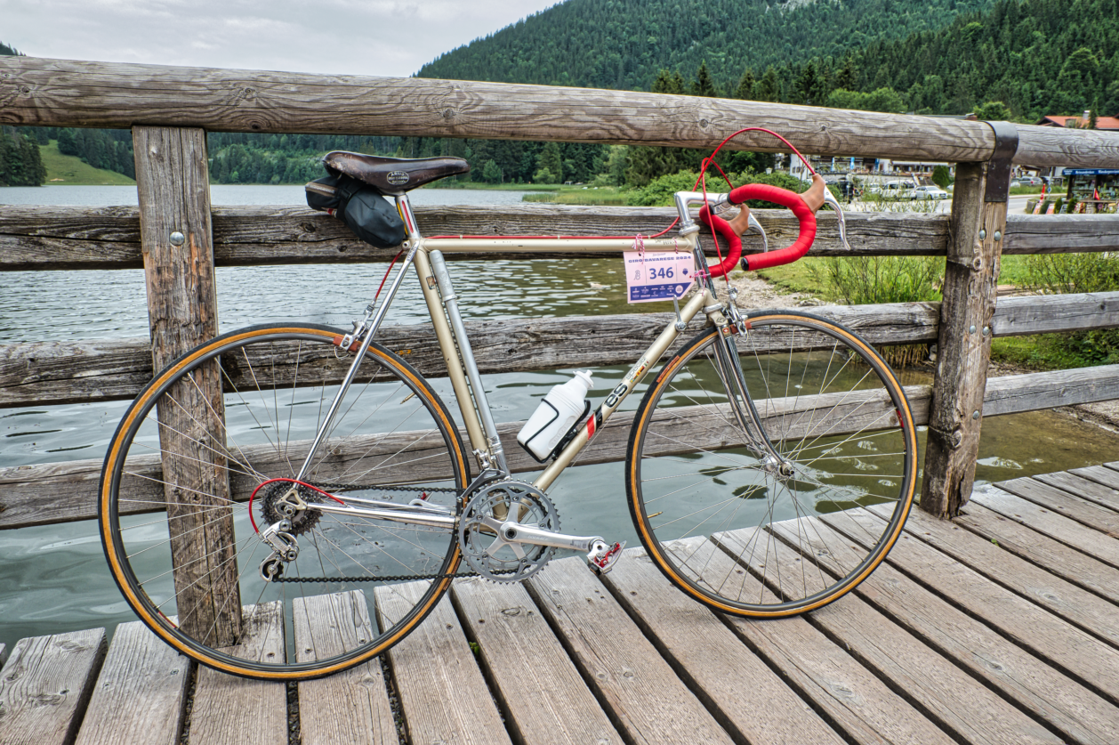

Bei der Auswahl meines Rades für den Giro Bavarese habe ich mir mehr Sorgen gemacht, wie ich den Berg runterkomme als hinauf. Hauptgrund für die Wahl des Strobl waren die Bremsbeläge, die mit den klassischen Bremsen besser funktionieren als alles Originale.
Hier am Spitzingsee:
Als Übersetzung hatte ich vorn 39/50 und hinten 13-26. Den 26er Rettunxring habe ich gar nicht gebraucht, nur max. das 23er.

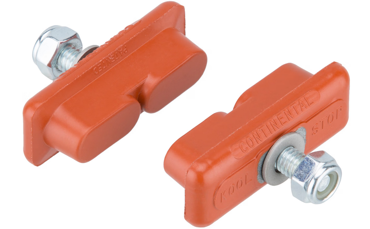

Es wäre interessant zu wissen, welche Bremsbeläge Du auf Deinem Rad benutzt, denn eines muss ich gestehen:
Die Bremsen am Bauer könnten ein wenig Feintuning vertragen. Bergabpassagen sind, dass habe ich gerade erst sm Sonntag wieder feststellen können, etwas abenteuerlich. Dort muss ich immer sehr aufpassen, das ich viel Platz um mich herum habe und die Möglichkeit, die Fuhre zeitnah zum stehen zu bringen ist doch sehr eingeschränkt, bzw. nur mit hohen Handkräften zu erreichen.
Kool Stop Continental.
Die habe ich vor vielen Jahren gebraucht gekauft, um sie mal zu testen. Am Strobl sind auch passende Radeinführhilfen aus rostfreiem Draht (Titan? Edelstahl?), von denen ich nicht weiß, woher sie kommen. Evtl. hat sie der nette Verkäufer mit beigelegt.
Als ich das Rad zwischenzeitlich auf die Originalbeläge zurückgerüstet hatte, war nach einer kleinen Runde sofort klar, dass die Kool Stops wieder draufmüssen. Mit den Shimanos war nur mit extremer Handkraft eine bescheidene Bremswirkung feststellbar, besonders im Vergleich zu den Kool Stops.
Ich habe mir daraufhin gleich noch einen Satz auf Reserve gelegt. Die gibts ja noch in neu. Die Beläge gibts auch in grau, ich habe sie aber noch nicht probiert.
Also ich kann die Dinger sehr empfehlen. Die sind auch nicht so groß, dass sie am Klassiker gleich unangenehm auffallen. Haste auf dem Bild ja sicher auch (nicht) gemerkt.
