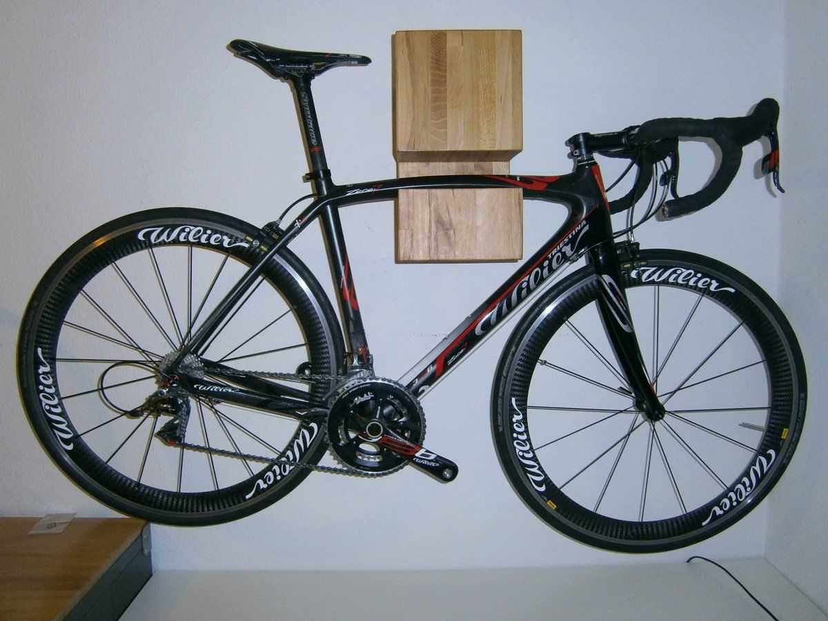

Jungs, ich habs getan...habe dem FrankP sein Zero7 abgekauft...ich bin einem Anfall von Größenwahn verfallen und tue Dinge,
die (eigentlich) nicht darstellbar sind...jetzt ists zu spät.
Und ich finds gut!
Es ist nur leicht, das Dingens, Top-Zustand, undundund...
Jetzt muss ich mich allerdings von zweien meiner Lieblinge trennen :(:
Izoard und das MTB sind dran...
Richte das Izoard jetzt her und stelle es demnächst vorab zuerst hier zum Verkauf.
Wer Interesse haben sollte (oder jemanden kennt, der sowas sucht), kriegt hier intern erstmal die Chance angeboten. Bei evtl. Fragen vorab (zur Ausstattung o.ä.) bitte PN.
Mehr später...:daumen:
