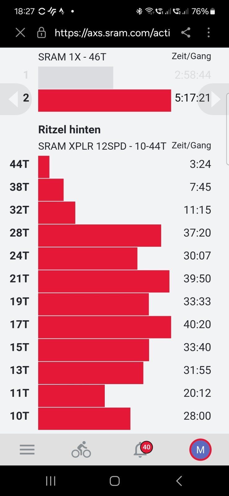

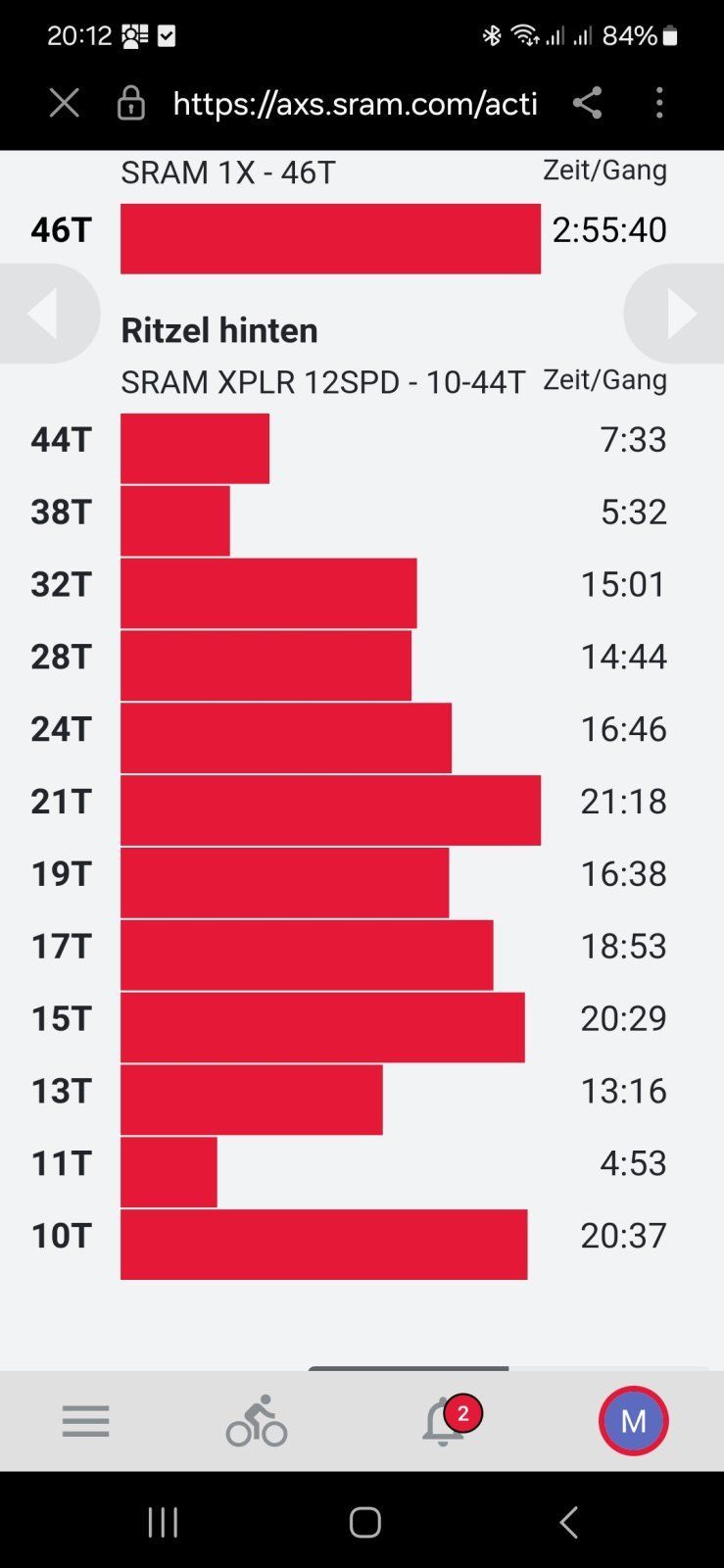

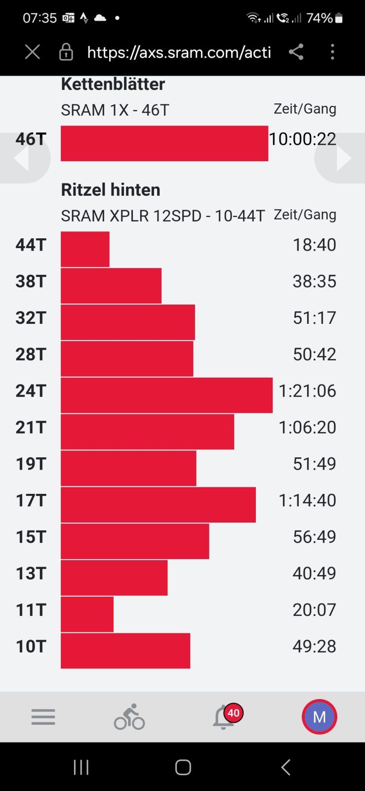

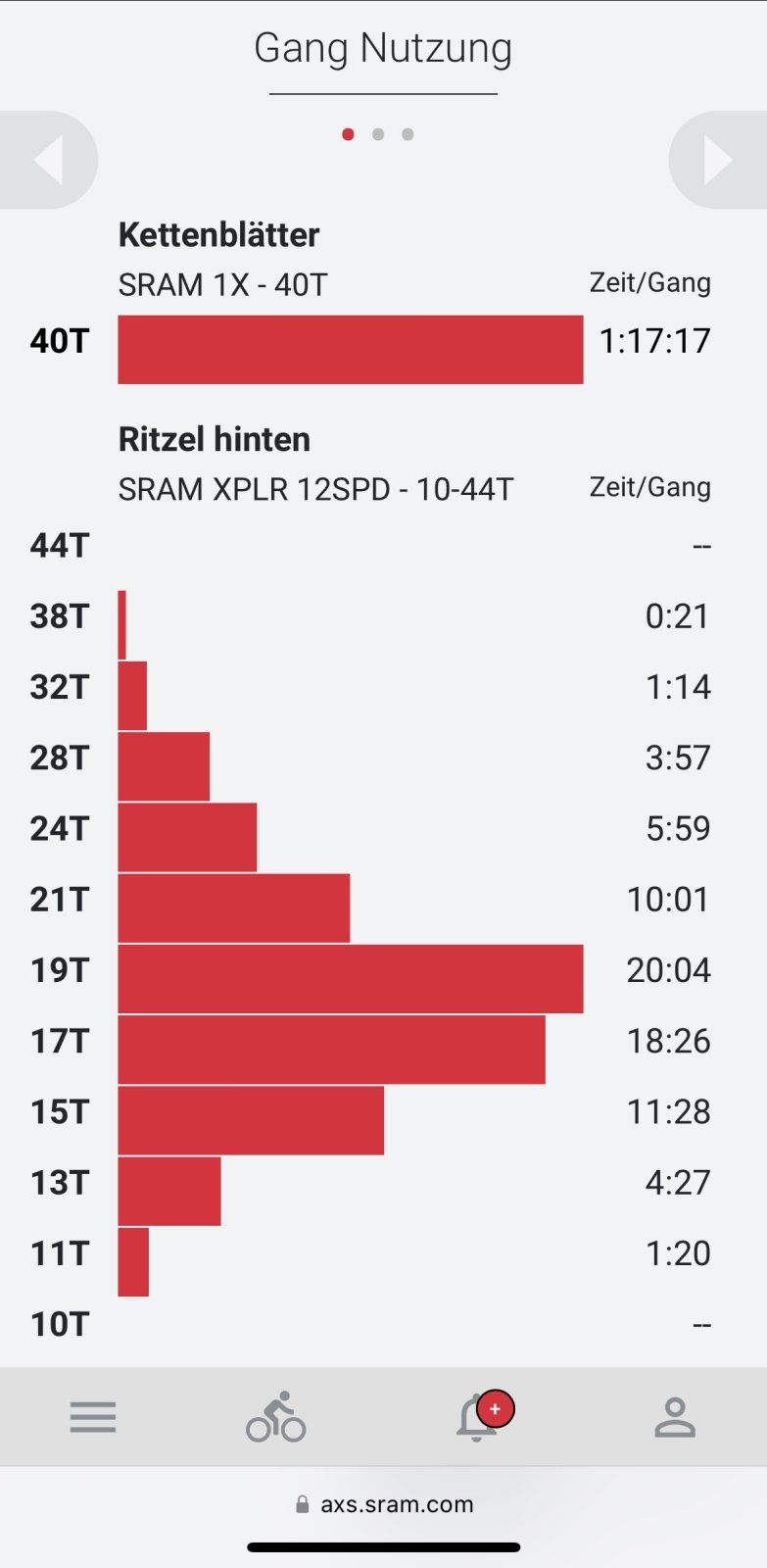

Am Gravel fahre ich ja schon immer 1-fach, mein aktuelles Rennrad habe ich letzten Herbst wegen der guten Erfahrung ebenfalls 1-fach aufgebaut. Es ist eine Sram Red AXS mit XPLR-Schaltwerk. Kettenrad bisher immer 46, Kassette die 10-44. Ich lebe im bayrischen Mittelgebirge, flach gibt's hier wenig. Die Bandbreite der Gruppe reicht mir immer, bergauf mit 46/44 geht eh alles und eben und bergab kann ich bis etwa 65kmh mitkurbeln, reicht mir locker. Ich habe halt den persönlichen Vorteil, dass ich mit den großen Gangsprüngen sehr gut zurechtkomme. Meine Freundin fuhr die 1-fach Gruppe zur Probe und besteht weiterhin auf 2-fach, eben wegen den Sprüngen in der linken Kassettenhälfte. Ich möchte hiermit klarstellen, dass ein Kettenblatt vorne nicht für jeden Fahrertyp, für jeden Geländetyp oder jeden Einsatz das Richtige ist. Es kann aber, wenn es passt, unheimlich viel Spaß machen und für schöne klare Optik sorgen. Mit Multi-Release durch die Gänge rauschen in einem Gegenanstieg, kein Rückschalten hinten beim Blattwechsel vorne, einfach nur fahren und treten. Wenn ihr also am zweifeln seid, ob ihr 1-fach mal aufbauen wollt, so muss ich sagen "traut euch".
hier ein paar Beispiele von Touren im Mittelgebirge:
was man hier deutlich sieht, ist, dass ich das 11er gerne überschalte und bergab ins 10er gehe. Ist aber wahrscheinlichmeiner bergigen Heimat geschuldet. Nächste Woche gehts wieder für drei Wochen in die Dolomiten. Bin noch am Überlegen, ob ich das Blatt hierfür auf 44 oder 42 runtersetze, da ich in den steilen Dolomiten bergab kaum pedalieren muss. Aber andererseits komm ich mit 46/44 gut bergauf und werde es einfach lassen. Nach dem Urlaub stell ich gerne wieder ein Diagramm hier ein, eine Passüberschreitung sieht gänzlich anders aus.
