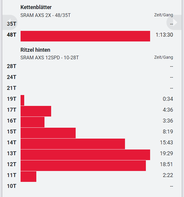

Da es quasi ein Rennen auf dem großen Kettenblatt war frage ich hier. Ich überlege auf 50er oder 52 KB zu wechseln. Macht das Sinn oder erstmal höher drehen?
Trittfrequenz lag bei Belastung zwischen 85 und 105 je nach Tempo.

Wenn das für Dich eine "normale" Strecke war, kannst Du das machen.
So hattest Du einen dicken und drei kleine Gänge über, bei einem 52er Kettenblatt wäre das Verhältnis 2/2, und die Kettenlinie wäre etwas gerader. Da Du die Range eh nicht ausgereizt hast, ist das aber nicht so wichtig.
