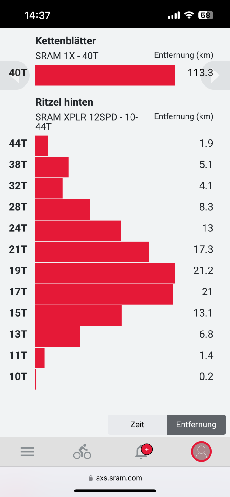

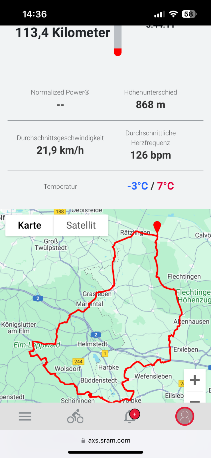

Hier mal das Gang Protokoll Gravel für Niedersachsen \ Sachsen-Anhalt mit fast 900HM 😉, 40 10-44. Da kann ja jeder mal schauen welche Gänge ich hauptsächlich benutz habe.
