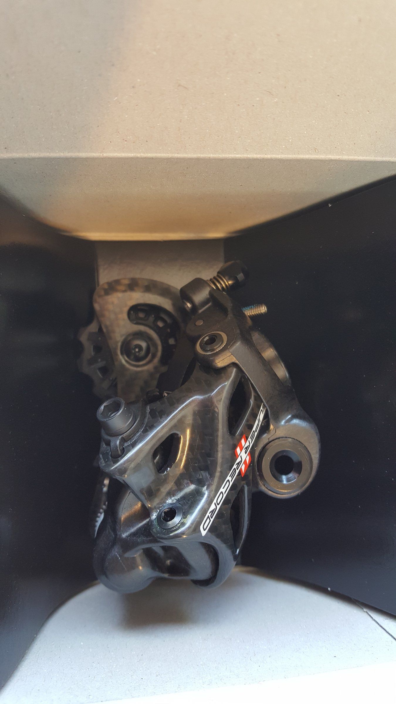

Woran schraubt ihr gerade?
Ist für mein Colnago c60 ;)
Ist etwas zu modern für hier :cool:
So, jetzt darfst du auch ganz ungeniert. Ein C60 ist schon neu ein Klassiker!

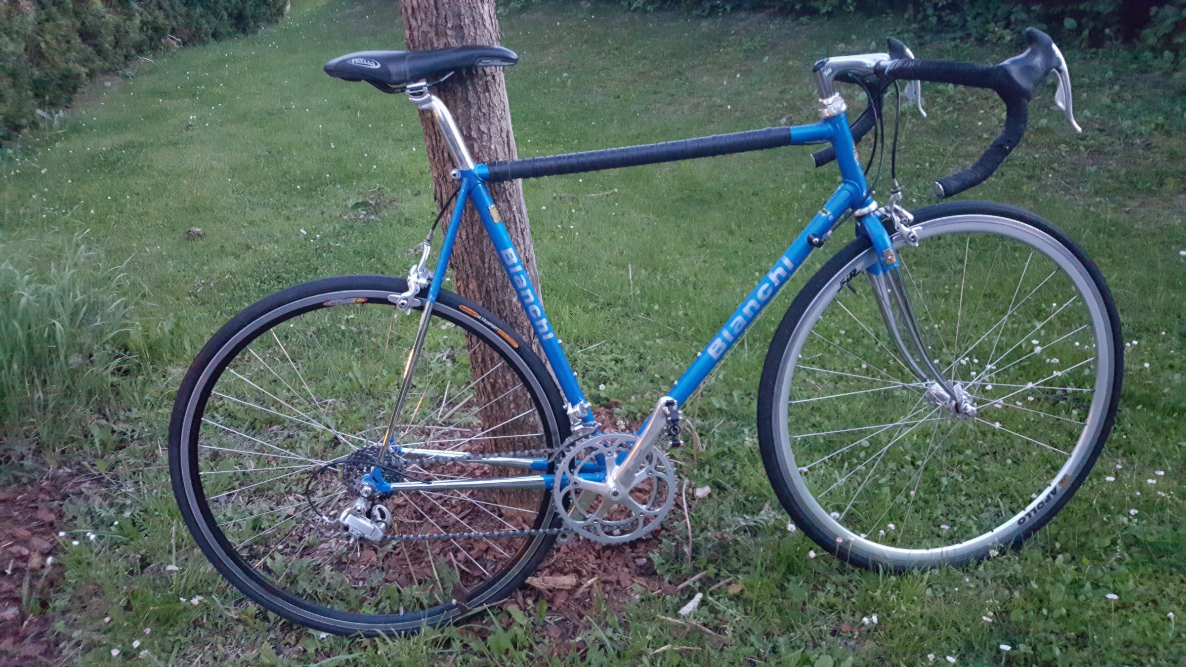

Ich zeigs dir beim nächsten Treff. 8 Jahre Radkurier, da lernt man, wie man ein Rad schnell und sicher abstellt und anschließt. So, dass es nicht wegrollt und schabt.
Ich bin schon 25 Jahre Bonanzero und weiß schon, wie man ein Rad anstellt. Und dass man es nicht an die Laterne stellt.
Aber zum Treffe komme ich gerne. Muss mir nur noch ein Bianchi borgen. Oder geht auch ein kunterbuntes Daccordi?

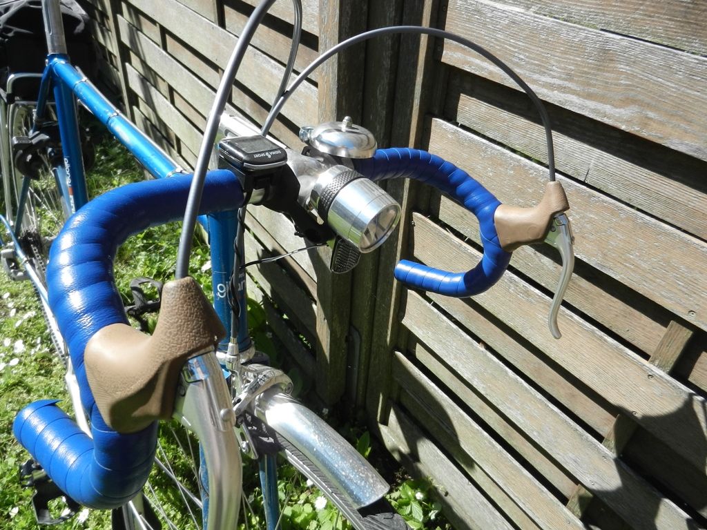

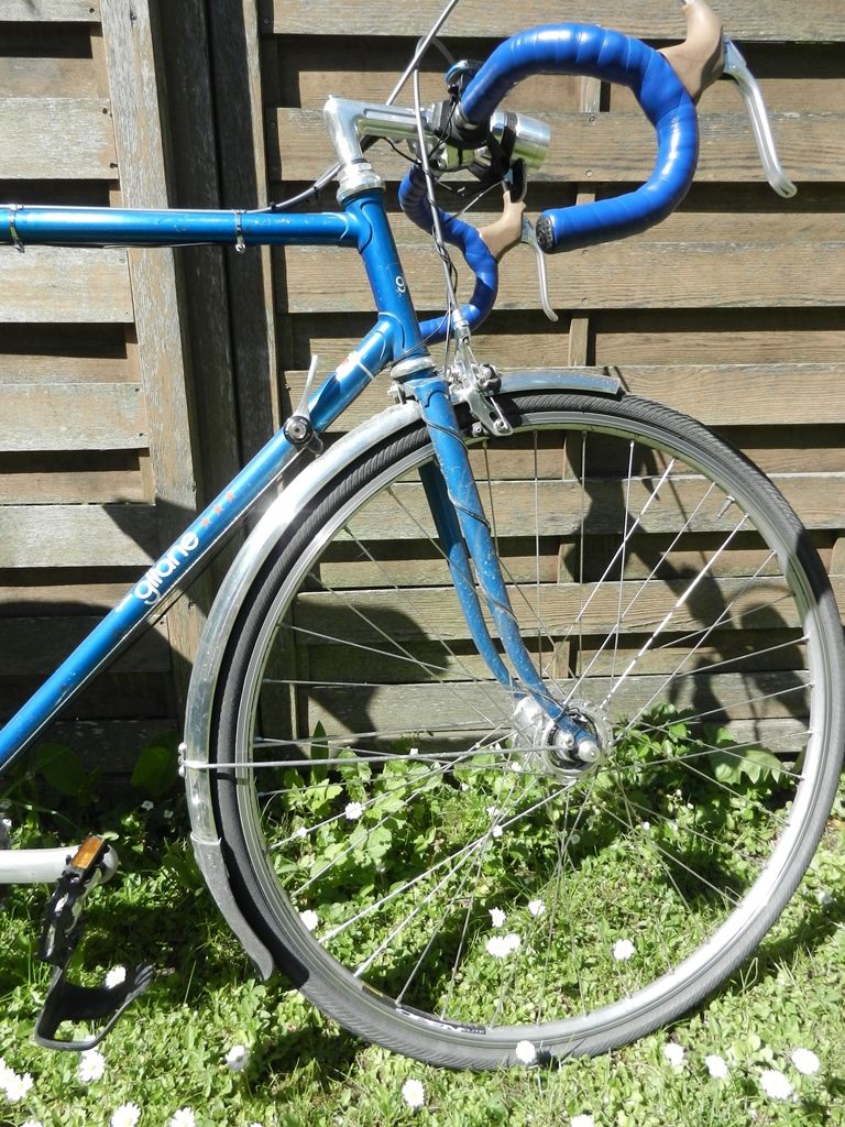

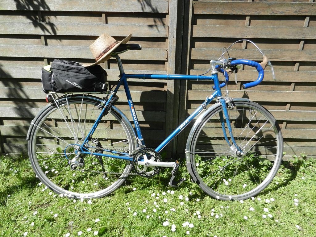

Endlich sind die Pedale da. Somit ist mein Alltaxrad für die 2017er Saison fertig.
Was ist neu?
- unfallbedingt die Laufräder und Pedale (im Prinzip die gleichen wie vorher, nur neu - Naben wurden weiterverwendet)
- "echte" Schutzbleche in 36 mm
- hinterer Reifen in 32 mm (ist suuuuuperknapp, aber bei Trockenheit gerade so schleiffrei) - der alte war abgefahren
- Lampe jetzt am Lenker - damit soll sie besser vor Spritzwasser geschützt sein.
Dabei sind die neuen Bleche schon eine ganze Nummer besser. Hinten kommen sie weiter rum und mit SKS-Spoiler (der für 45 mm-Bleche passt hervorragend) kommt kein Spritzwasser mehr an die Füße und vorn ist das Blech auch länger, so dass nicht so viel Spritzwasser hochfliegt. Die dreckige Lampe war eines meiner Hauptärgernisse voriges Jahr. Die Plastikscheibe der IQ-X ist auch nicht besonders kratzfest und sollte nur in Ausnahmefällen gereinigt werden.
So, und jetzt die Bilder:
Das Rad ist schon feste im Alltag unterwex, habs für die Bilder nicht extra geputzt, um den schon sehr strapazierten Lack zu schonen.
Eigentlich wollt ich noch neues LB und Züge verbauen, aber die drannen sind noch gut und werden die Saison noch gefahren.
Daccordi ist zumindest schon mal ein Anfang. Wer einmal hier war, der will eh ein Bianchi.
