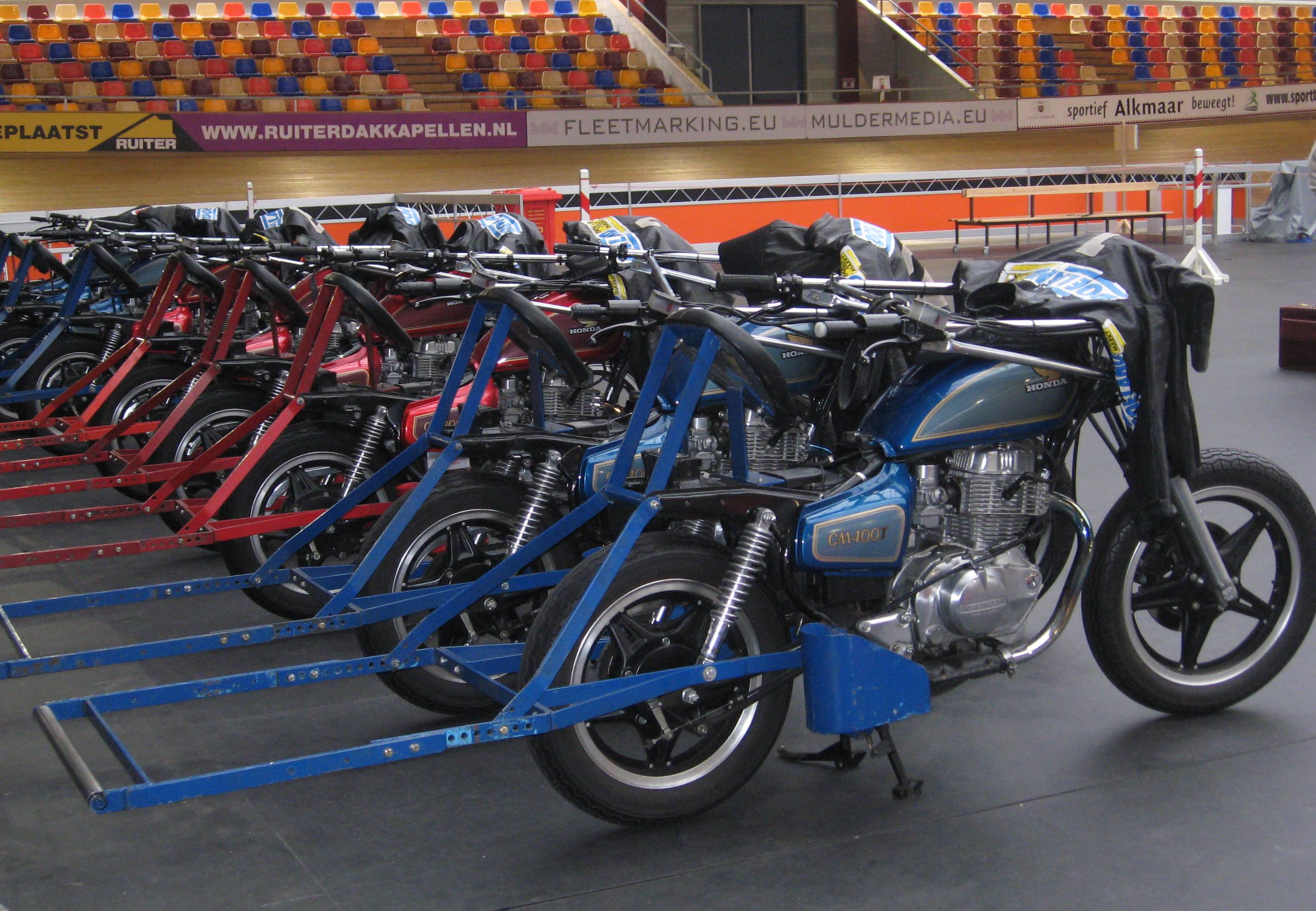

So richtig mag ich auch nicht daran glauben, aber vielleicht ist es ja bei den Käserollern so.
Es kann m. M. genausogut sein, daß die Federbeine optisch zwar noch dran sind, aber bezüglich der Funktion totgelegt sind.
Vielleicht sogar wahrscheinlich.
Zur oben angesprochenen Panonia, die hier nur noch wenige kennen. Bis weit in die siebziger waren diese Dinger unter finnischen Fahrern ganz ganz erfolgreiche Mopeds bei internationalen Langstreckenorientierungsfahrten.
wenns dich interessiert, frag ich mal. Bin immer nur hinterhergefahren, habe nie drauf geachtet.
Ich bin mir relativ sicher.
Ich habe mehrere Honda aus der Zeit und normalerweise ist die Dämpferstange, die man zwischen den Federn sieht 10mm dick und mit einem M10 x1,25 Feingewinde in dem Deckel, der das obere Dämpferauge hält, eingeschraubt. Unter den Federn sitzt ein Ring mit dem man die Vorspannung der Federn ändern kann. Hier ein Bild zum abgewöhnen von einem der schlimmsten Auswüchse aus dem Hause Honda
Dieser Ring fehlt m. M. bei den Alkmaarer Schrittmachermopeds und unten sieht man dort evtl Schweißpunkte. Ich nehme an, daß das Unterteil des Federbeins ausgeräumt wurde und auf jeden Fall statt der dünnen Dämpferstange ein deutlich dickeres Rohr starr eingeschweißt wurde. Vorne wird man ähnliches gemacht haben.
Das sind gängige Modifikationen wie man sie zB auch auf den Rummelplätzen bei den Steilwandfahrermopeds sieht.
Das kann sein, da kenn ich mich nur andersrum ein bisschen aus, ich bin bei meinen Hawks den umgekehrten Weg gegangen und habe vorne durch Einbau der Innereien der CBR 600 Gabel eine Zug/Druckstufen verstellbare Gabel. Ich wüßte aber trotzdem wie man die Dinger ohne das man es von aussen sieht auch fest bekommt.
Hinten sind bei den Alkmaarer Mopeds die Federbeine mit großer Sicherheit "totgelegt".
