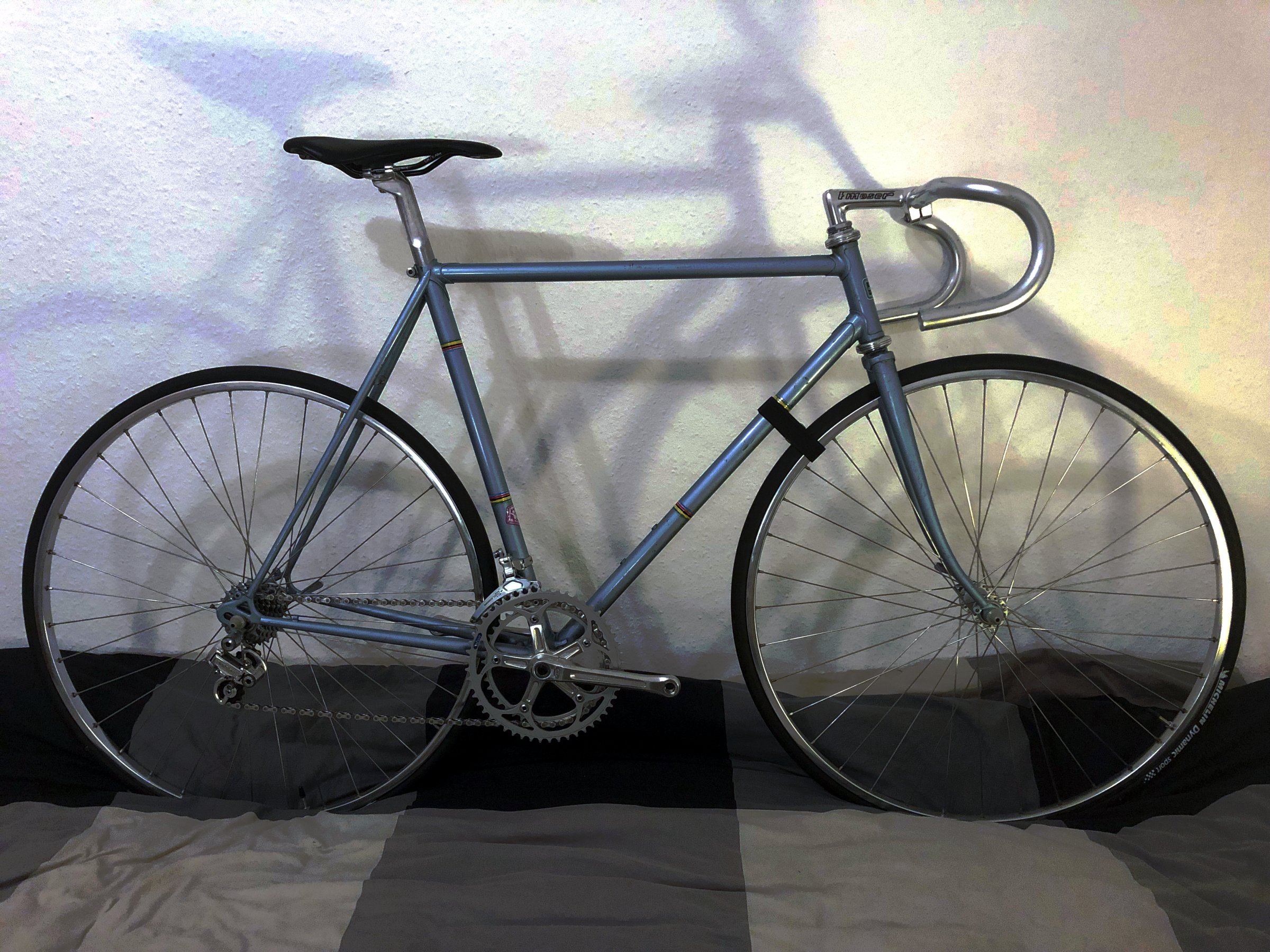

Ein Gesta (Gerd Stammel / Köln) Anfang 80er mit Shimano 600 / DuraAce (Arabesque), Mavic MA2 und Original-Lack. Der Moser-Vorbau ist nur montiert, da ich gerade nichts anderes zur Hand hatte und wird natürlich wieder dem zugehörigen Rahmen zugeführt - nächstes Projekt ... ;-)

Schön. Falls Du wieder GeSta-Decals draufmachen willst: Stammel jun. wollte vor ein paar Jahren wieder welche anfertigen lassen, frag doch mal an: http://www.gesta-fahrrad.de/

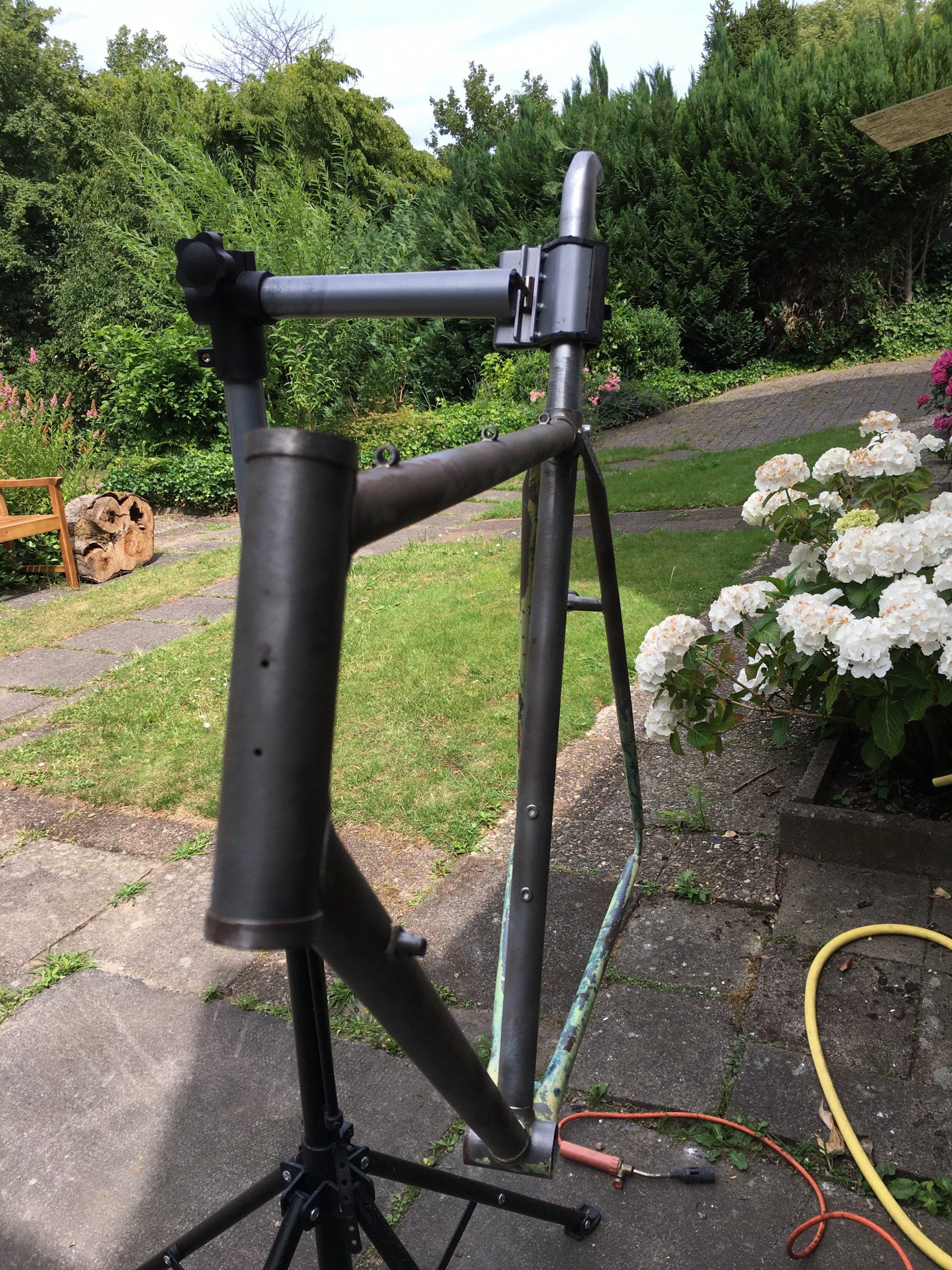

Weniger geschraubt, mehr entfernt und gereinigt ?
Die goldene, schlecht gemachte Edding-Steuerrohrmuffen-Linierung weggewischt
und an viel zu vielen Stellen Tesa- und andere Kleberreste entfernt...
Vorläufiges Ergebnis so :)

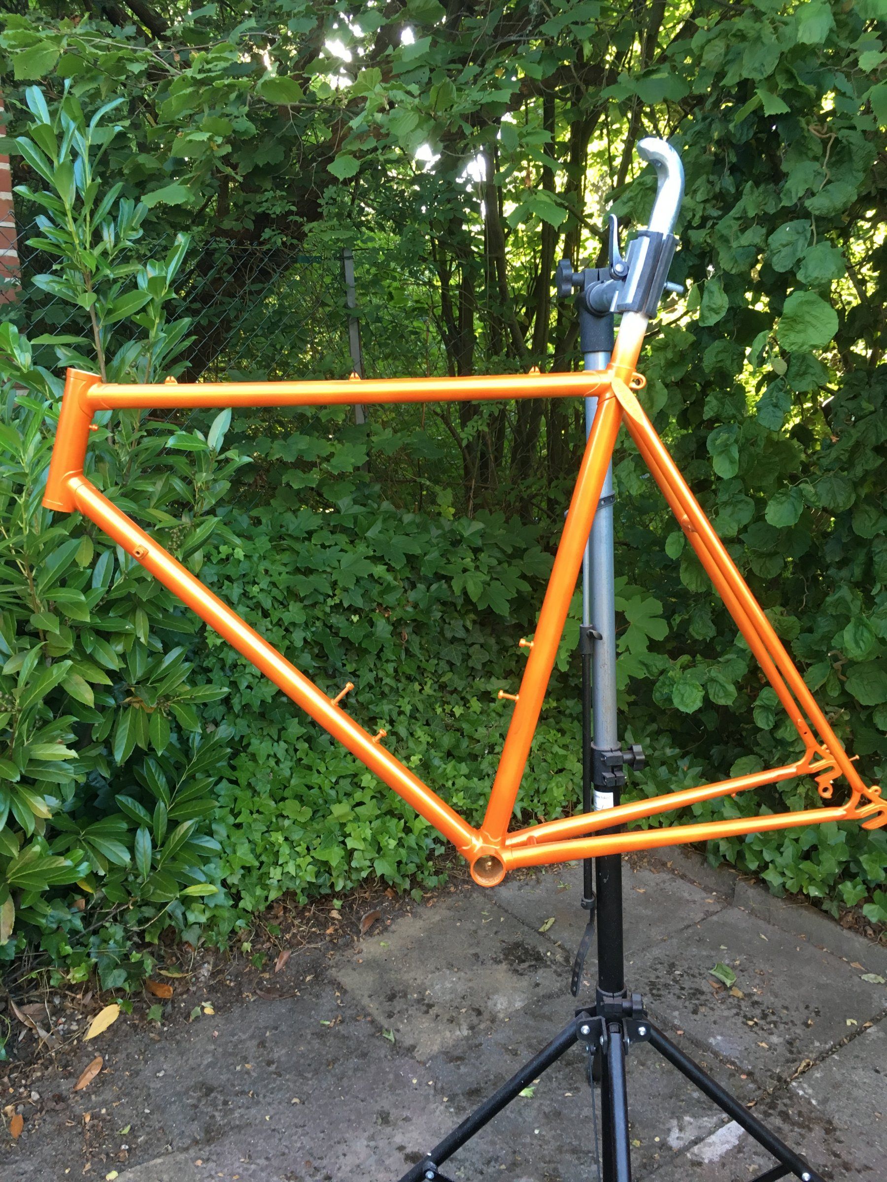

Hammer-Farbe! ?
Jetzt musst Du Dich nach 'nem neuen Winter-Bahnhofsrad umsehen. ?
Das ist ja viel zu schade...
Die Farbe finde ich auch super. Ist ein Raleigh Triathlon. Immerhin 531er Geröhr. Sieht man aber nicht mehr;)
Wird mit ner 105er dann auch nicht mehr so klaubegehrt...:D

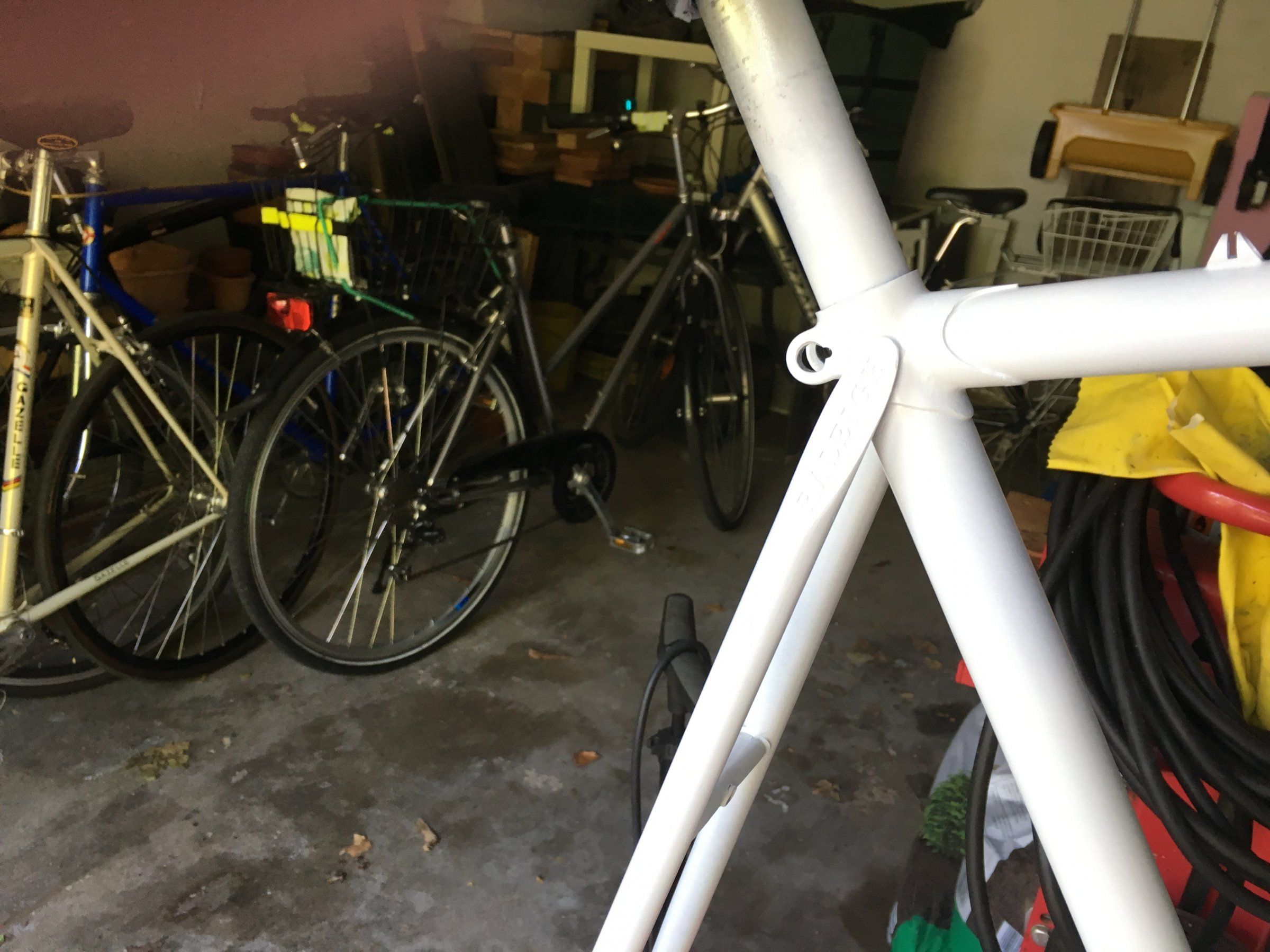

Aus der Erfahrung heraus: Ich hätte in die Gewinde Schrauben reingedreht, dann muss man sie nachher nicht vom Lack befreien. :rolleyes:
Für das Schaltauge und das Innenlager hatte ich leider nix passendes. Und die Schutzblechösen hab ich vergessen?
Werde ich aber vor den folgenden Schichten machen. Danke für den Hinweis :daumen:
Ich meine mal einen aufgeblasenen Luftballon zum Schutz des Innenlagers gesehene zu haben... Sah praktisch und sinnvoll aus ?

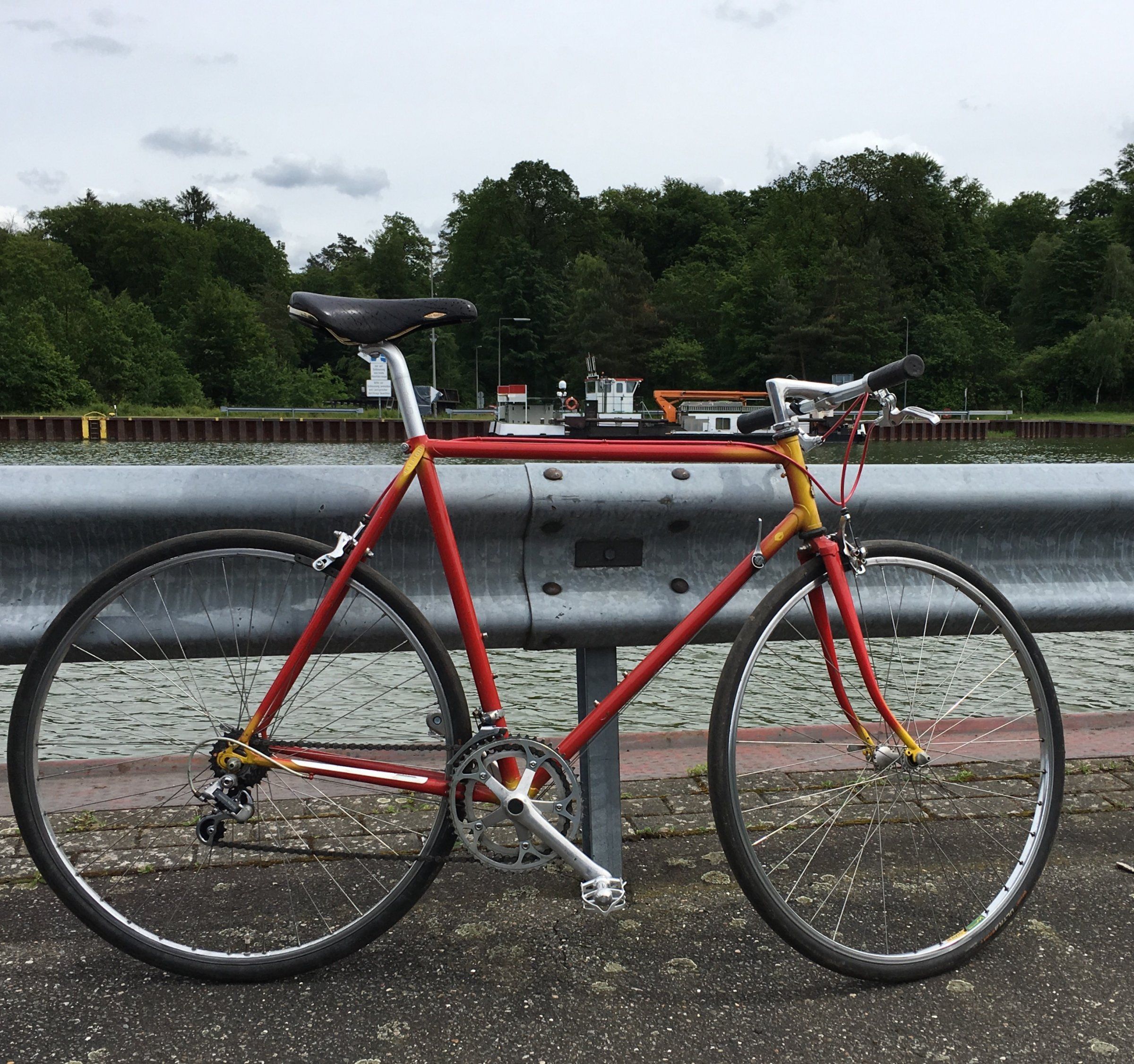

Lange nach einem Centurion Professional Rahmen gesucht, und plötzlich hatte ich zwei Stück davon ;)
Als ich meine DA Bremsen der 1. Generation ausprobierte, merkte ich, dass zwischen der Bremsenbohrung und der Felge der Abstand noch größer war als bei meinem ersten Professional. Also mussten längere Bremsen her und gleichzeitig reifte die Idee das Rad als Crosser aufzubauen.
Der Platz für die 30-622er Schwalbe Cross war vorhanden.
Heute Abend folgt die Jungfernfahrt.
Wenn du damit richtig crosst, ist die Farbe hinten am Sattelrohr aber recht schnell weg, da ist ja extrem wenig Platz.
Ja, das könnte der Fall sein. Vielleicht klebe ich an der Stelle noch einen Streifen Steinschlagfolie drauf.
Was mich mehr gestört hat ist die, nach der Hälfte der Abfahrt mit heißer werdender Bremse, stark nachlassende Bremswirkung.
Zudem werde ich das 28er Ritzel noch durch ein 30er ersetzen :rolleyes:.
