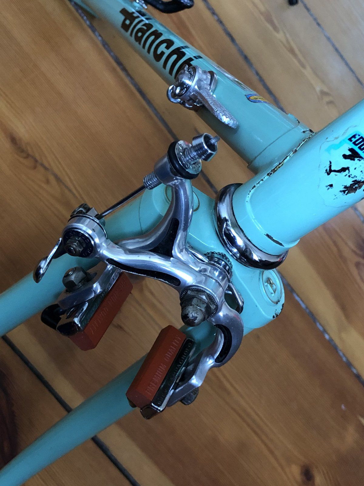

Campione del mondo cx, aus dem Forum in meiner Größe.
Bremse mit neuen gummies, kommt langsam alles zusammen. Wird wohl ‚wertiger‘ ausgestattet als damals im Katalog. Mir egal.
stört dich wahrscheinlich nicht, dass es keine Bianchi-Bremse ist, also, dass sie anders gefräst wurde als die bei Bianchi verbauten?
Richtig stört nicht, hab auch sonst gerade keinen Kandidaten an denen die glänzen dürfen. Falls ich mal das passende Merckx finde - wo sie wohl gefräst wurden, dürfen sie dann dort bremsen.

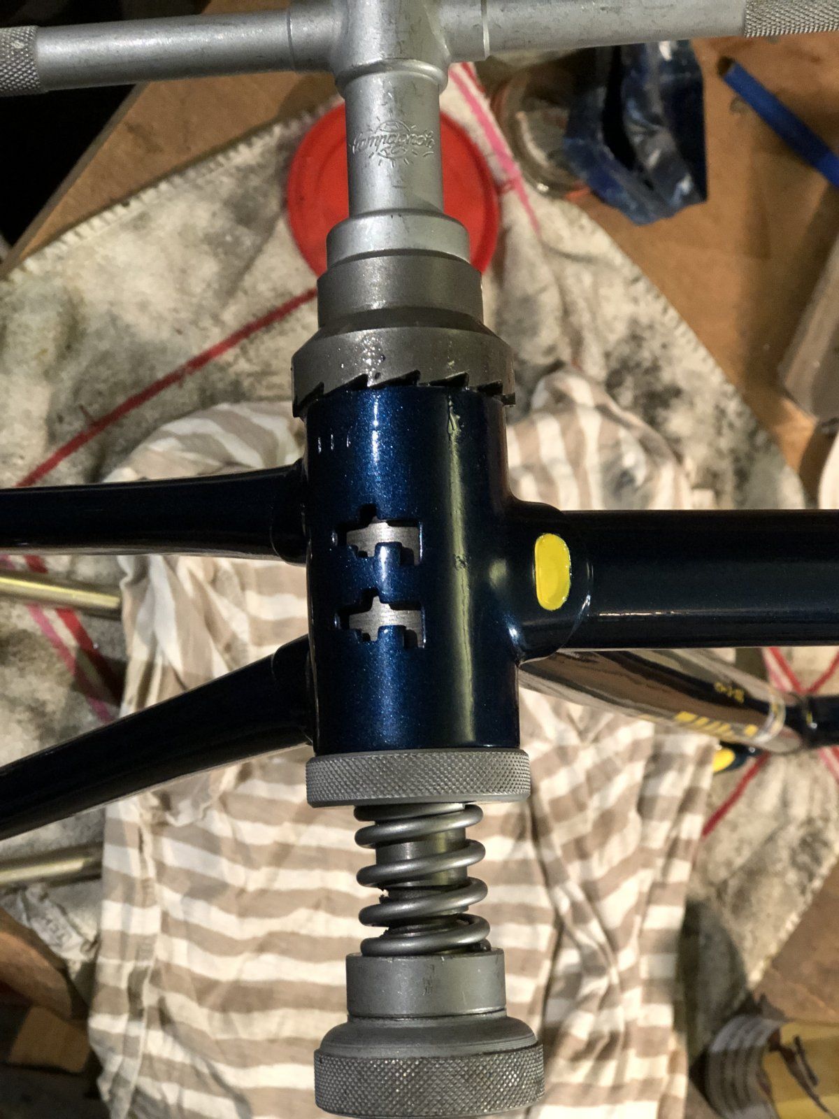

Nach einem halben Jahr Rennradabstinenz (schrauben schon, geträumt schon sehr viel von ;) ) gestern mit einer verschnupften Nase mal einen alten Berliner hervorgekramt, um den ganzen Krempel vom Erstbesitzer mal abzumachen und es zu säubern. :)
Herrlich, der originale Campa-Fräser. ?
Bei meinem Billig-Cyclus hatte ich bisher immer Sorge, dass der falsch fräst und die unwiederbringlichen Original-Lager dadurch zu schnell verschleißen. :D ;)
Verstehe dich. Zwei Umdrehungen und schon hat man ein 67er Tretlager ? Zum Glück gibt es nette Forumisten die so schickes Werkzeug haben ?.

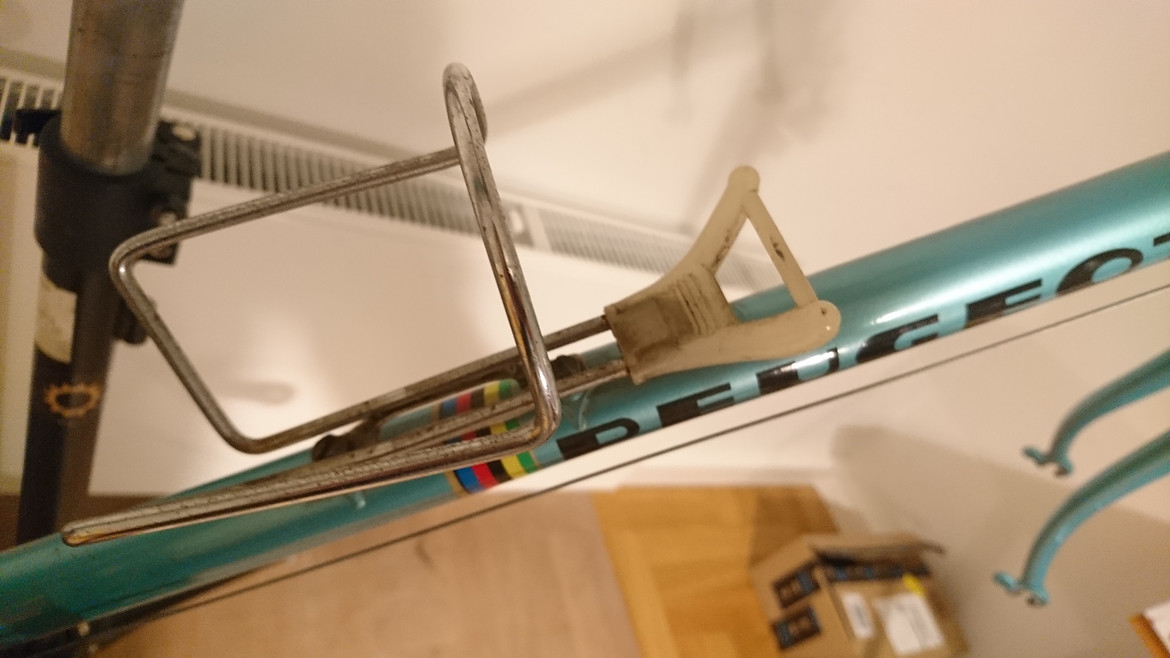

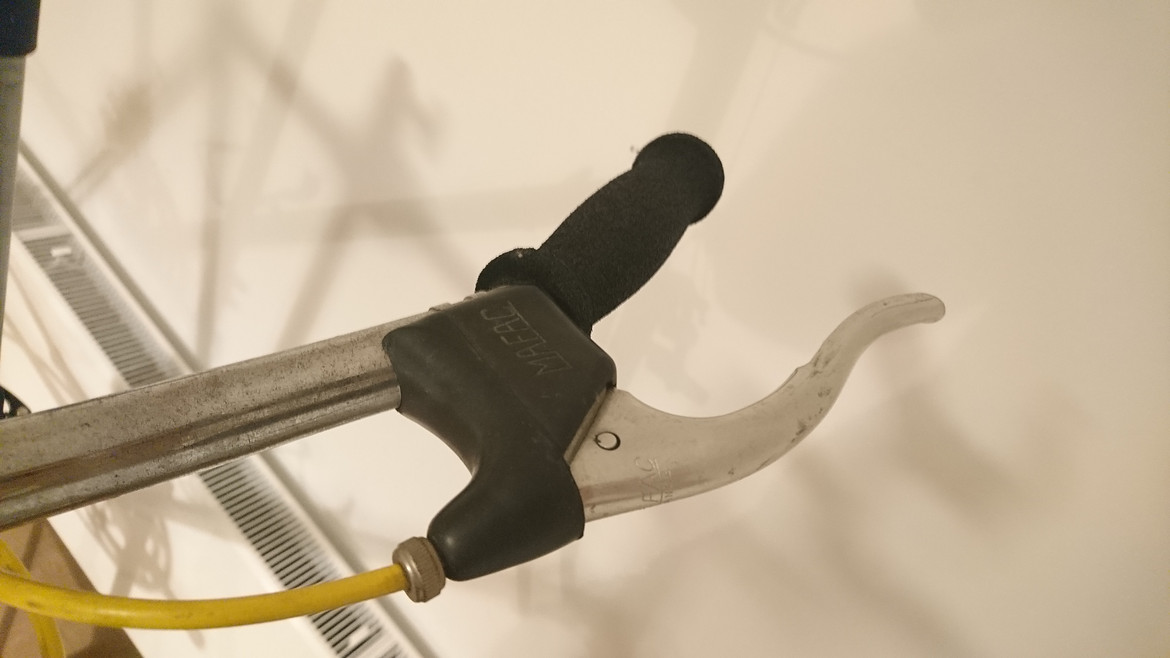

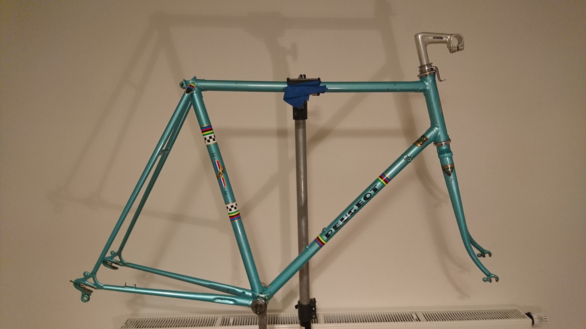

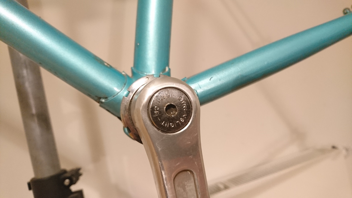

Heute Abend wollte ich das leicht verunglückte Peugeot PX 10 von 1978 demontieren...
Erst mal den gröbsten Dreck weggewischt - sieht doch gar nicht mal so schlecht aus.
Stronglight 105 Kurbel mit Sachs Sedis Kette
Umwerfer: Simplex SX A22 oder LJ A200?

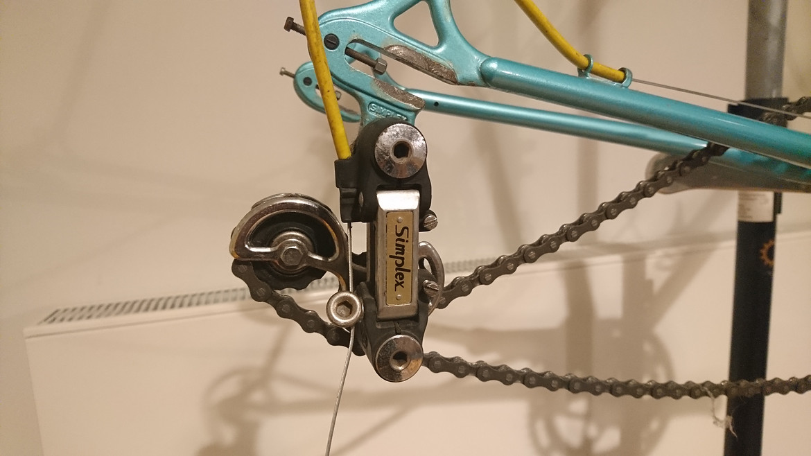

Schaltwerk: Simplex LJ 1000 T
Simplex Criterium Schalthebel
Mafac Competition Bremsen
Mit Mafac Bremshebel - Modell?

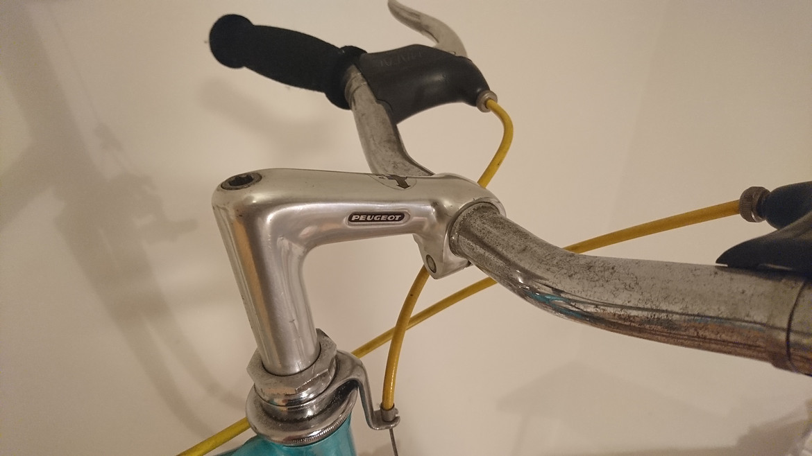

Atax Vorbau mit Peugeot Decal - Modell?
Steuersatz - Stronglight?
Selle San Marco Gran Sport Sattelstütze mit Ideale 2001 Sattel. Ist das der mit Titangestell?
TA Specialites Stahl Flaschenhalter

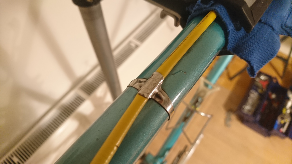

Simplex Oberrohrschellen
Eigentlich ließ sich alles gut demontieren... Am Ende sahs trotzdem so aus...
Zum Einen wird der Vorbau mit einem 7mm Inbus de-/montiert und ich besitzte tatsächlich keinen ?
Zum Anderen ist die Aufnahme der linken Stronglight Schmutzkappe durchgenudelt und mit Schlafendem Baby im Nebenzimmer wollte ich nicht den Bohrer rausholen...
Zusätzlich etwas ärgerlich ist, dass das Steuerrohr auch eine kleine Delle hat
und der Lack rund ums Tretlager schlecht ausgebessert wurde...
Und achja, ich hatte es fast nicht anders erwartet... Die Schelle des Umwerfer ist natürlich gerissen ?
Ich mag das Peugeot aber trotzdem und freue mich auf den weiteren Aufbau ?

Hast du das mittlerweile studiert. Ich kenne nicht die Hälfte der Teile! :p
Jammer nicht wegen der Delle u der gerissenen Schelle es is ein altes Rad u die dürfen ihre Narben zeigen,sonnst sind die nicht glaubwürdig
Meine Meinung als Patina Fan

Umwerfer. Vorbau (oft mit dem "Atax-" oder "STC-" Logo) . Bei der Modellbestimmung des Sattels wird dir nur der Magnettest helfen. Auf den ersten Blick würde ich auf Stahlrails tippen.
Das PS10 aus Ende der '70er hat die gleiche Gabel verbaut wie das PX10 aus dieser Zeit. Eventuell kommst du über ein PS10-Rahmenset an eine, für dein Rad passende Gabel.
Zum Vergleich mein PS10:
Sehr hübscher Aufbau ? "Mein" Rad wird etwas weniger wie im Katalog aussehen ?
Für meine Frau sind einige Anpassungen nötig. Es soll alltagstauglich und viel gefahren werden ?
1. Etwas breiterer Sattel.
2. Philippe Trainingsbügel statt Dropbar.
3. Blumels Bleche.
4. Nicht unbedingt ein französischer LRS. Wahrscheinlich wirds einer mit sehr gut laufenden Golden Arrow Naben und Mavic Felgen.
Der Sattel ist mit Stahlgestell. Titan wäre Mod. 2004. Bremshebel sind mMn Mod. 2000 (ohne Löcher in den Hebeln, Stellschraube ohne Kappe).
Der Umwerfer ist eher ein SX A42. Wegen des Kreises vorne an der Schaltgabel.
Schon als Schüler in den späten 70ern hatte ich nach einem Unfall mit einem Peugeot, der Rahmen war gestaucht und später gebrochen, Teile für den neuen Peugeot-Ersatzrahmen demontiert und dabei eine gebrochene Umwerferschelle zu beklagen. Seitdem bin ich von Pressblech und Plastik zu Campagnolo gewechselt. Alles funktioniert, lässt sich wunderbar ohne Schäden warten und ist dauerhaft haltbar.
