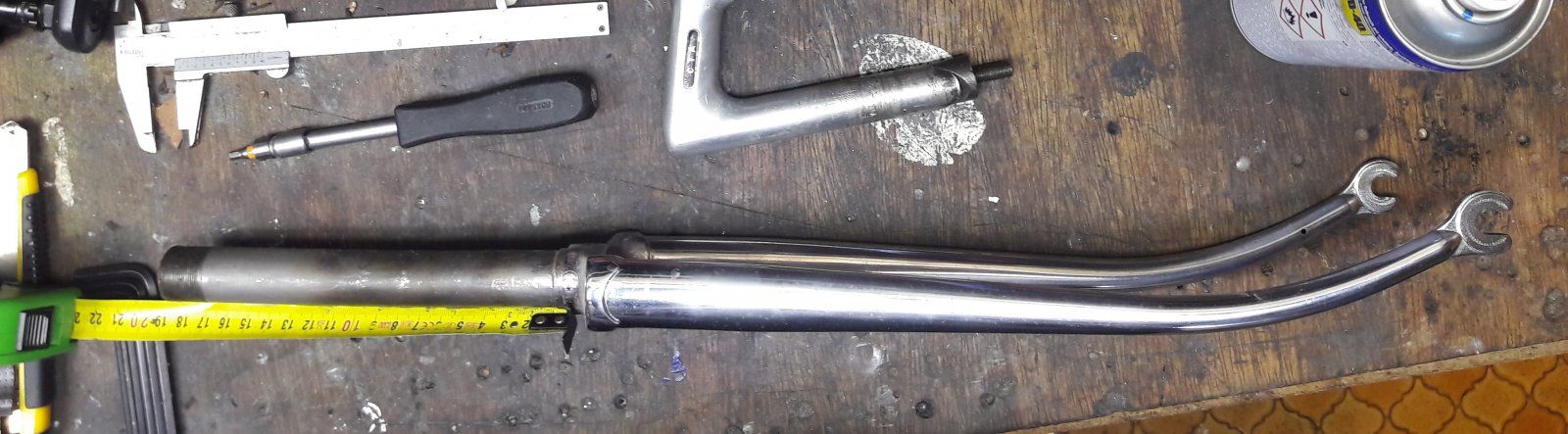

Demontage Part II Peugeot PX 10
Heute Mittag einen freien Moment genutzt und mit etwas Gewalt die linke Staubkappe ausgebohrt... Scheiß ausgenuddelte Inbusaufnahme ?
Heute Abend dann den Rest demontiert.
Mit nem ausgeliehenen 7er Inbusschlüssel von @Tobias_1978 ging dann auch der Vorbau ohne Probleme raus.
Innenlager und Steuersatz waren zwar extrem verharzt, aber ließen sich recht entspannt lösen.
"Fertig"

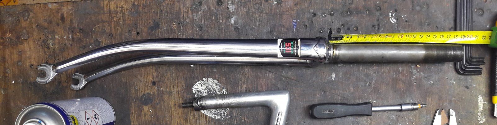

Gabel (inkl. Konus Schale): 0,75kg
Rahmen (inkl. der zwei Schalen): 2,31kg
Also 3,06kg (minus 3 Schalen) bei 59cm (c-t)
Die Gabel sieht übrigens übel aus...

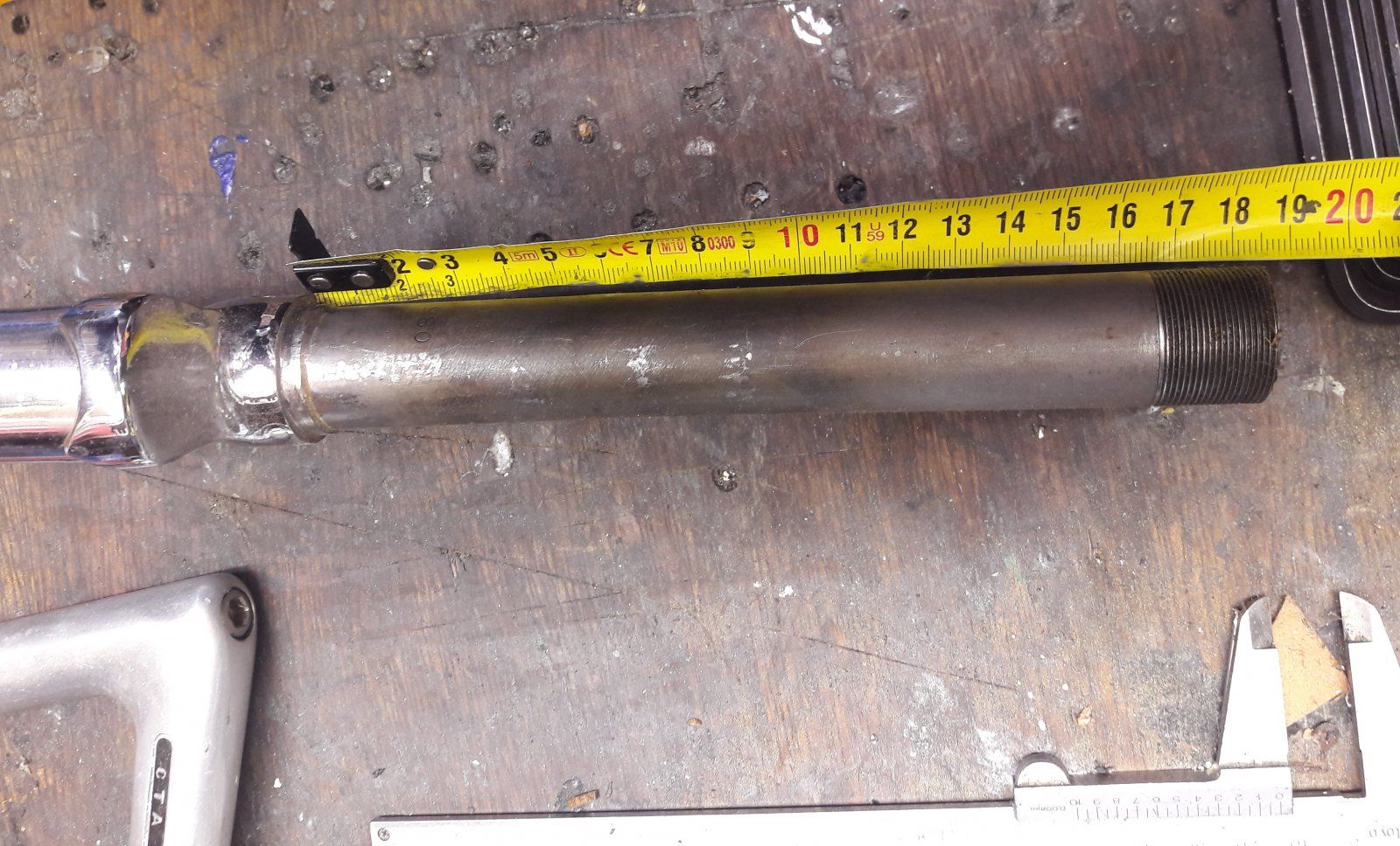

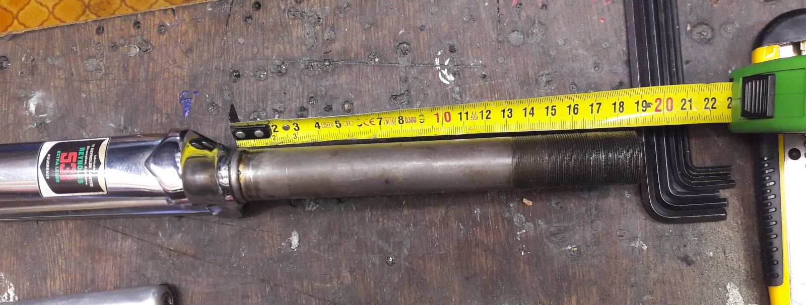

@xbiff - der Gabelschaft ist übrigens 20,1cm lang mit 3,1cm Gewinde ?

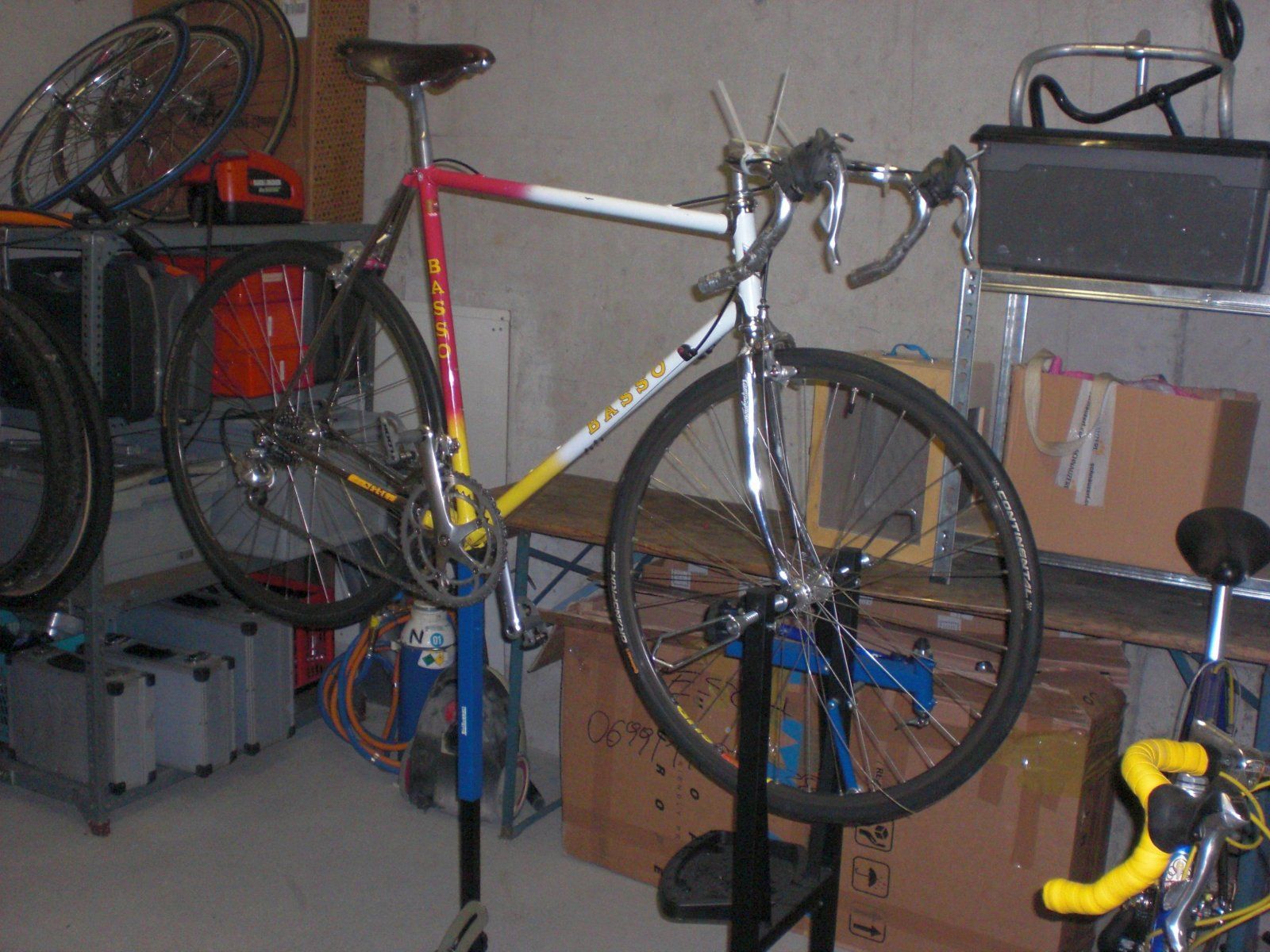

Die erste Probefahrt um den Wohnblock kann heute nach der Arbeit erfolgen

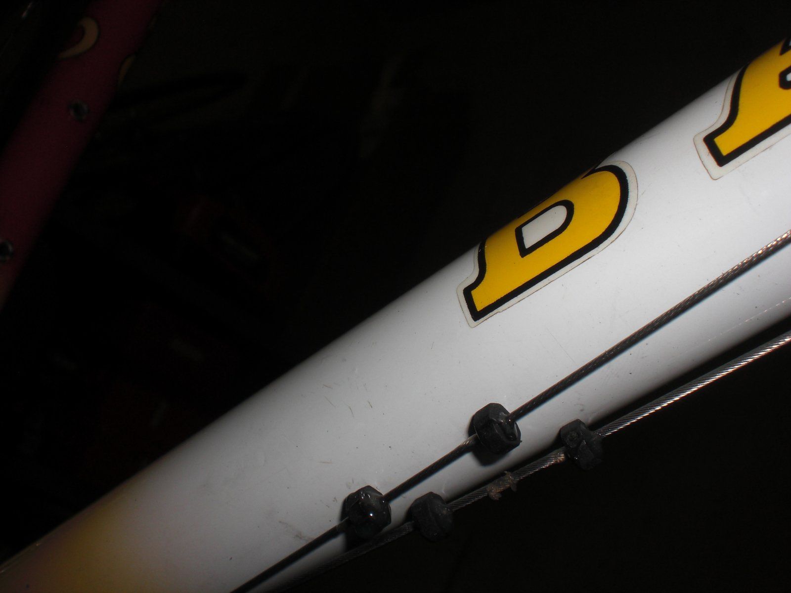

Wie hier gelernt - gekreuzte Züge (Wubbeln mit 2K-Kleber an den Schaltseilen fixiert):
Tipps für Lenkerbandfarbe wären nett (ich tendiere zu einem passenden, hellerem Gelb - aber das versaut man sich ja in Nullkommanix....).
Für was ist eigentlich der Holzpropfen gut, ich habe den bei mir auch "gefunden" aber nicht mehr verbaut!?
U.U. gegen das Eindringen von Spritzwasser in den Gabelschaft, damit Vorbaugewinde und die -klemmung nicht vergammelt?
Theoretisch vielleicht... Hat jetzt aber nicht so richtig gut funktioniert... ?
Kann halt auch so wirken, dass sich das von oben eingetretene Wasser am Stopfen sammelt und nicht herauslaufen kann...
Ich werde ihn auf jeden Fall nicht wieder verbauen!
@christirol ist schuld an meinem Loto-Gewinn - Danke dafür.
Anhang anzeigen 707538Anhang anzeigen 707539
Die Farben am Rad für nen Kumpel waren ähnlich - ich fands schick ?

nee, wenn das so gedacht war hat das wirklich nicht funktioniert und deswegen habe ich den auch nicht mehr eingebaut. Jetzt kann das Rohr "atmen". Das einzige was ich mir noch vorstellen könnte ist es als Stabilisator eingesetzt wurde, die Mafac Bremsen neigen bekanntermaßen zum Quietschen und das verhindert vielleicht Resonanzen!?
Hab mal bei meinem PX 10 von 1981 nachgeschaut das steckt auch ein Holzstück drin. Bei meinem Batavus und beim Basso von @Dave Mumpitz steckt ein Korken an der Stelle.
