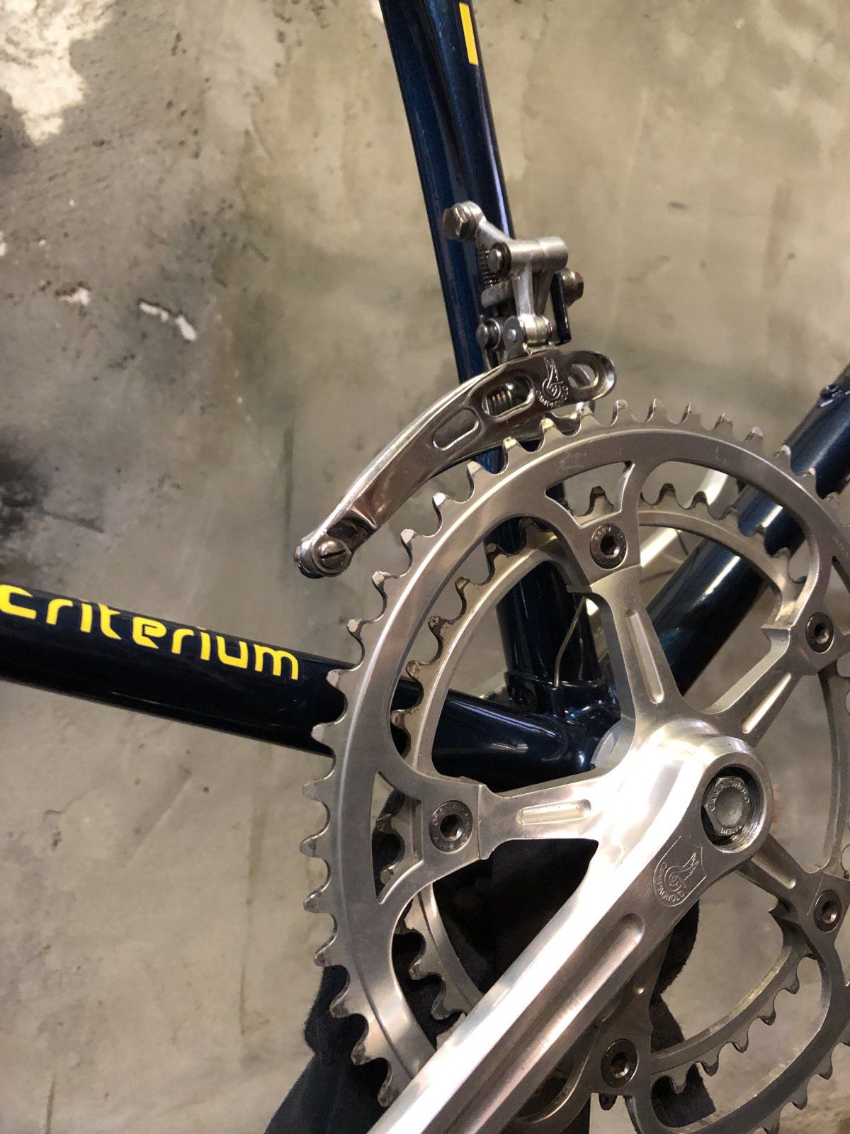

manche haben auch blau gewählt

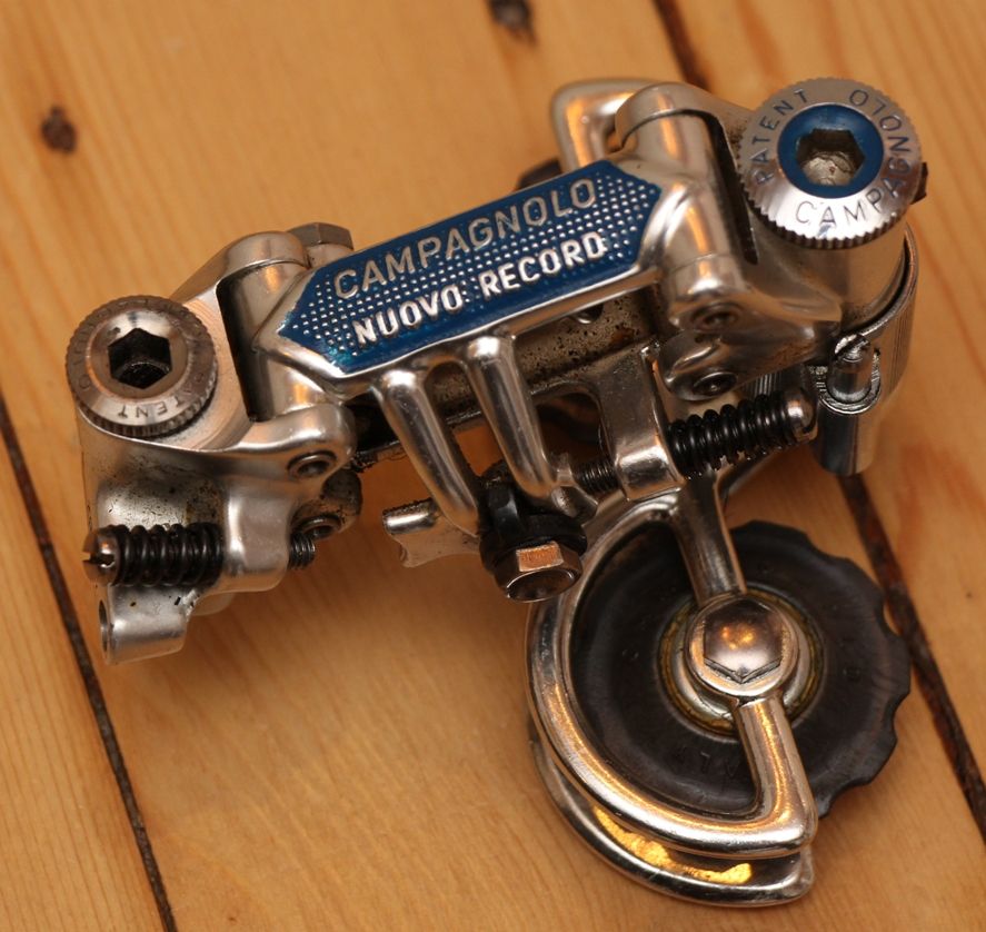

Mal eben Teile etwas ausgelegt. Schaltwerk und umwerfer sind etwas angeditscht - lässt sich sogar teilweise kaschieren. Wenn noch wer eine 2 bolt Stütze geflutet oder als super record von Campa hat - würde ich so etwas übernehmen. Die gezeigt - recht passende ist von Zeus - die ollen brüggelmanns haben teilweise wenn campa nicht im Lager war einfach Zeus rausgegeben - zumindest warnen sie davor in ihrem Katalog ?

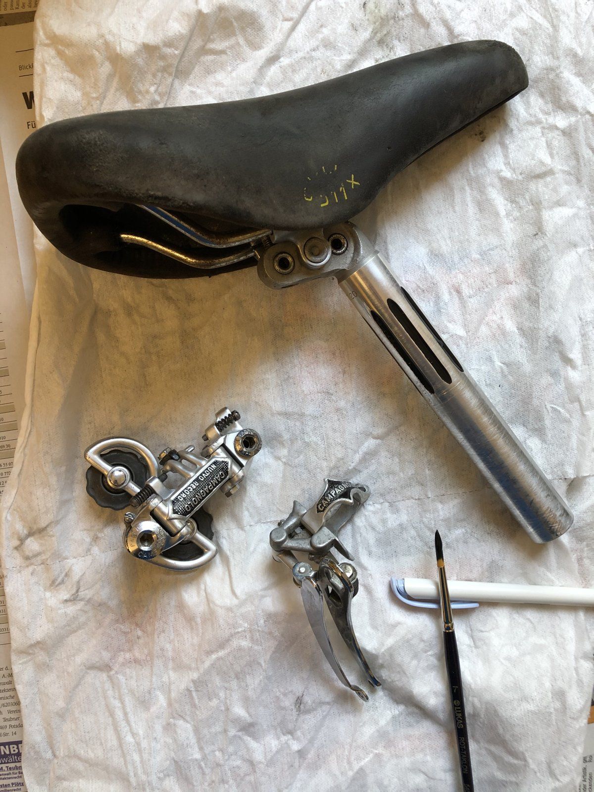

Nachdem die Ablagerungen von den letzten 4 - 5 Jahrzehnten schon an einigen Stellen gereinigt und poliert wurden,
geht es jetzt um die Stellen, die wohl etwas mehr Beachtung und Zuneigung bedürfen.

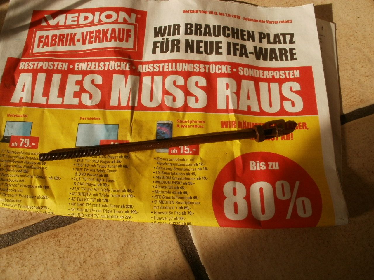

Die Sattelstütze ist schon mal raus, der Vorbau mag nicht nachgeben.

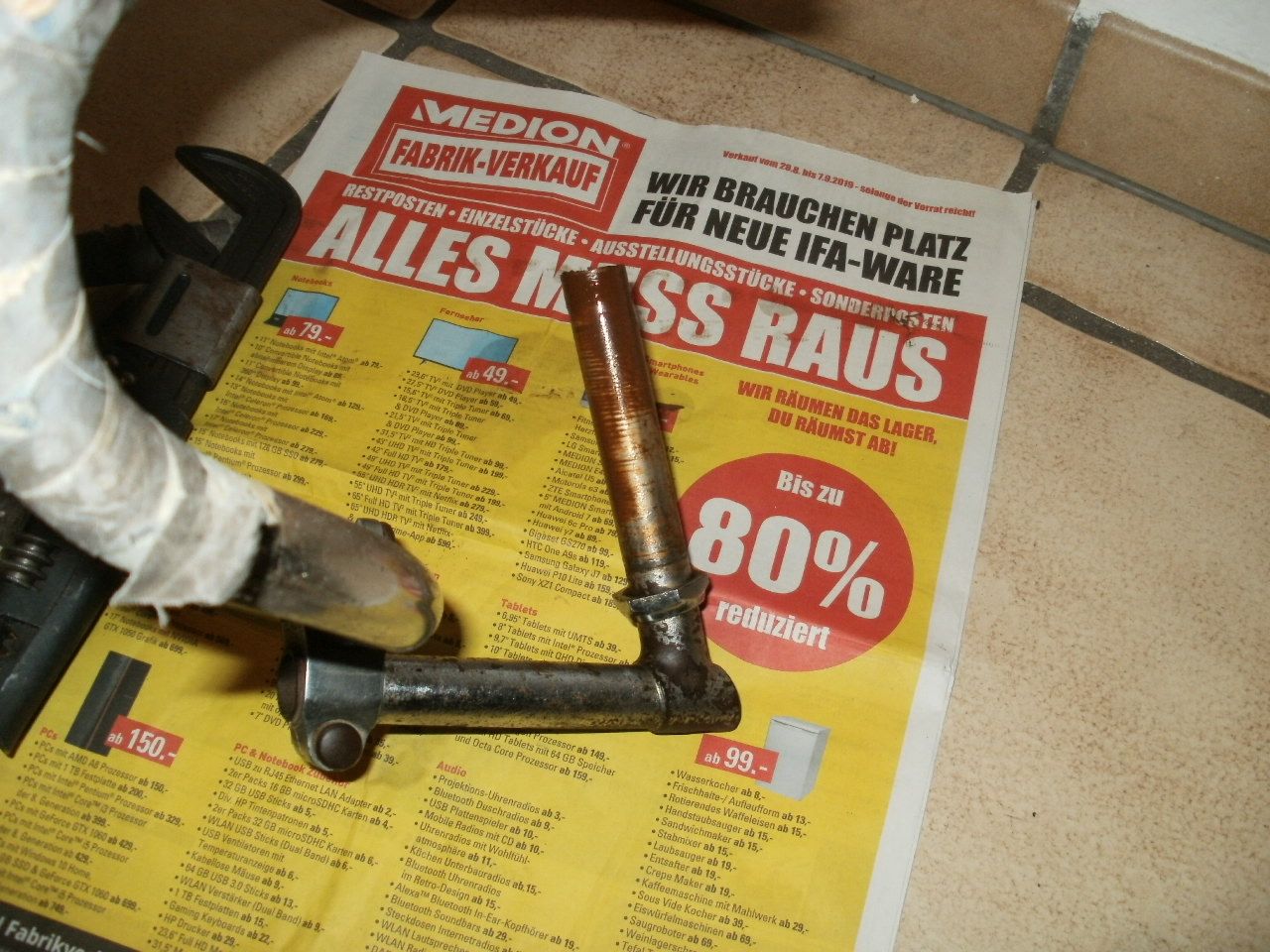

Um genügend Drehmoment auf den Vorbau zu bekommen habe ich schonmal die Gabel möglichst weit oben in Richtung Gabelkopf in den Schraubstock eingespannt. So kann man den Lenker als Hebel benutzen und man verdreht die Gabel nicht so stark wie wenn man das Vorderrad zwischen die Beine klemmt. Natürlich mit den Alubacken und fest zuklemmen muss man dafür auch nicht.
