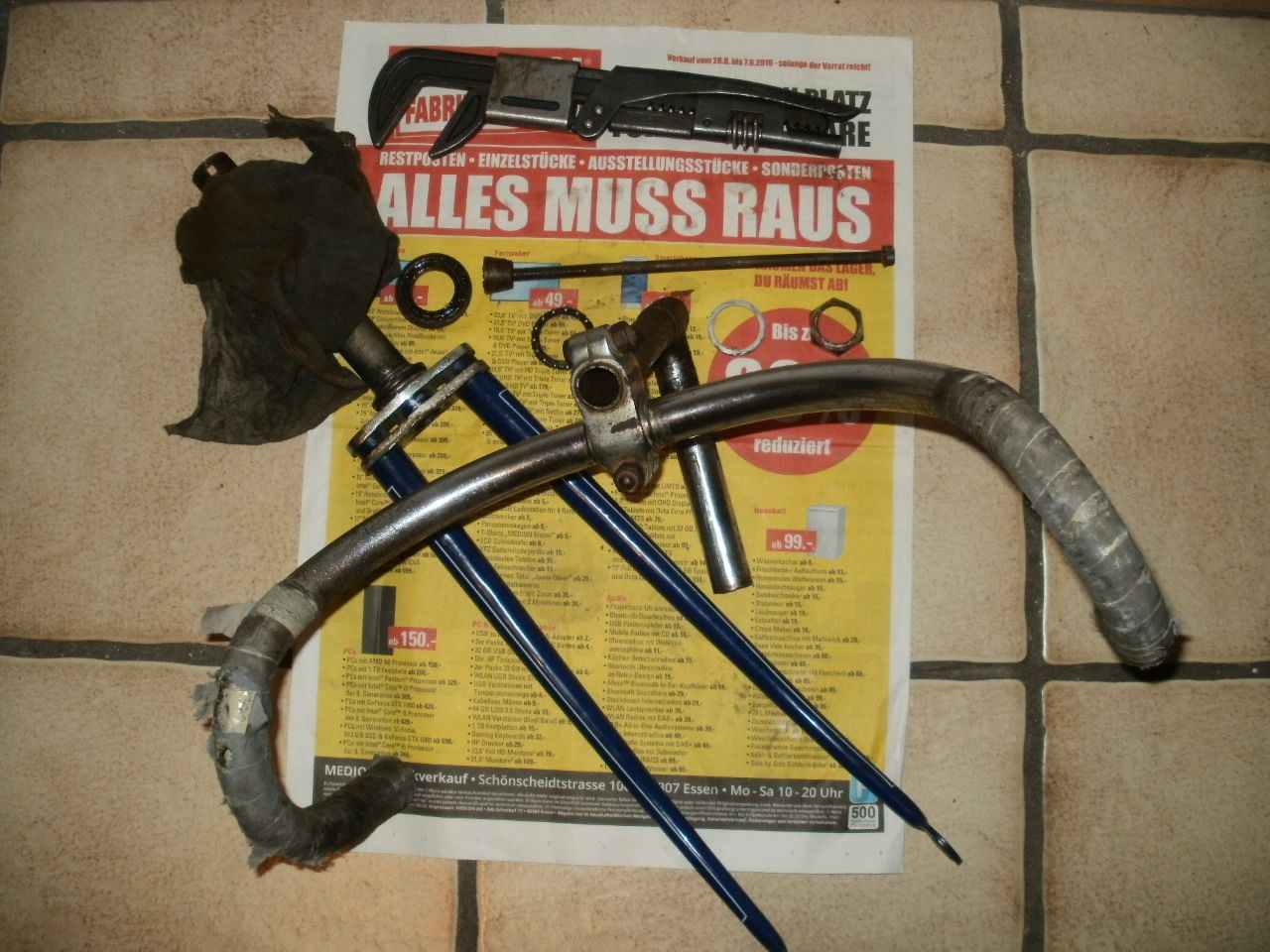

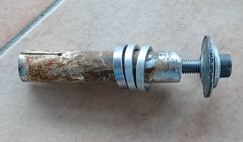

Ja, den Hozan Vorbauabzieher, wobei dieser nicht immer weiterhelfen kann,... hatte neulich einen Fall, bei dem der Vorbau so tief drin steckte, dass ich improvisieren musste: Vorbau absägen und ein M10 Gewinde reinschneiden und dann mit einer M10 Schraube, diversen Scheiben und Spacern den Vorbauschaft rausgezogen (man beachte wie sich die dicken Scheiben verbogen haben, da wirkten schon ordentlich Kräfte)...
Gute Idee und besser wie ein Beserker am Vorbau rumzudrehen und dabei dsie Gabel zu verbiegen.

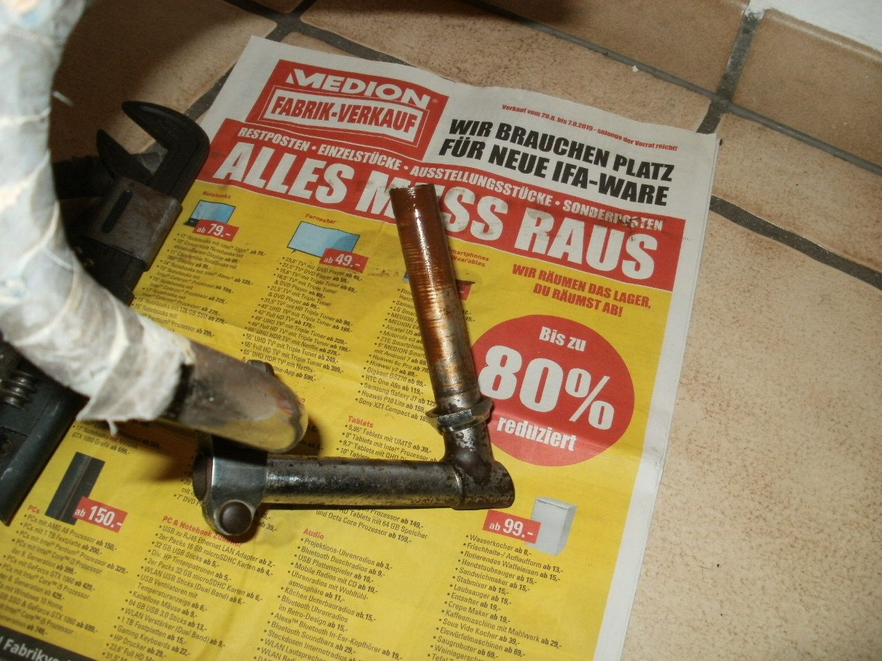

Oder mit einer Chemiekeule wie ich es noch vor 2 Jahren gemacht habe.

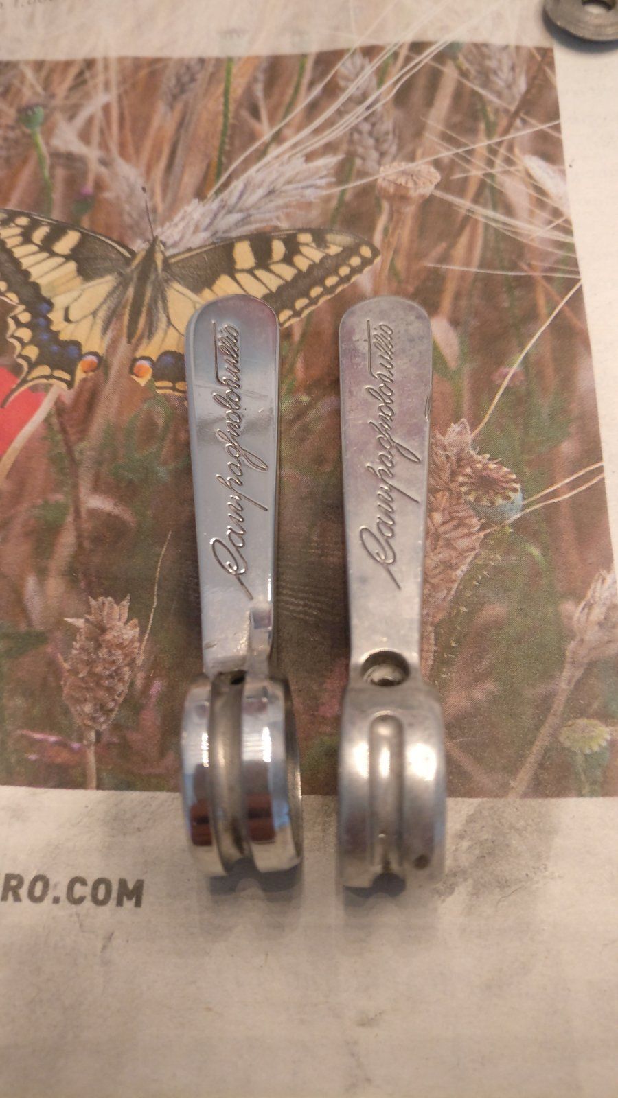

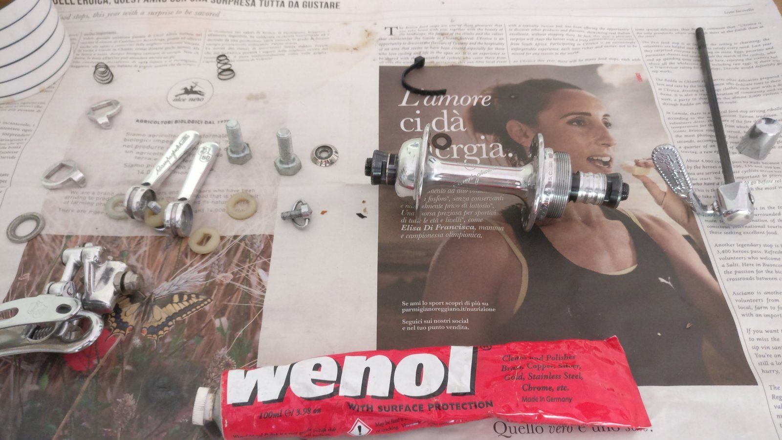

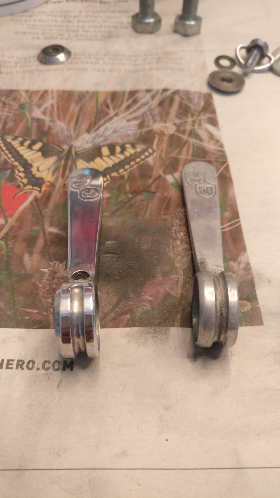

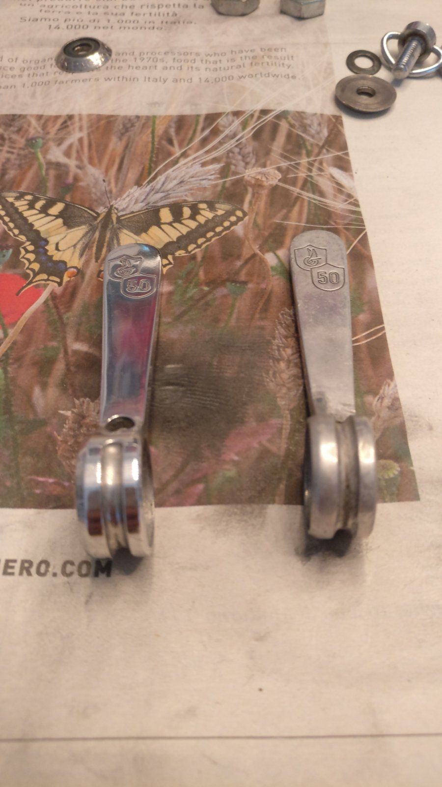

Nach aktuellem Teilabschluss meiner blauen Phase (ein Schweizer Titan und ein Fuji werden aufs neue Jahr geschoben), beginne ich heute mit der roten Phase: ein dunkelrotmetallic glänzendes Eddy Mercks aus dem Forum schlummert seit 2 Jahren (oder mehr) auf dem Dachboden. Im Keller wartet ein Saronni-Rot/silbernes Colnago im DelTongo Dress auf Wiederauferstehung. Aufgabe 1: Aufbereitung der arg vergammelten Jubi-Gruppe fürs Show-Mercks. Merck's dir: ein Zahnarzt-Rad gehört in jede gute Stahlradstube. Danach kommt das Colnago in nicht weniger Bling-Bling C-Record, Croce, Cobaltos Mix-Ausstattung mit NOS- Almarc Lederfront. Jo is' denn scho' Weihnacht'n??.
In diesem Aufwasch: suche noch Jubi-Schnellspanner vorn und hinten sowie eine VR-Nabe, wobei die Lochzahl ausnahmsweise egal ist ?.
Anhang anzeigen 710783Anhang anzeigen 710784Anhang anzeigen 710785Anhang anzeigen 710786
