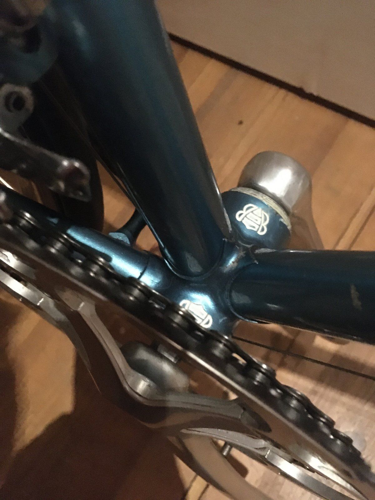

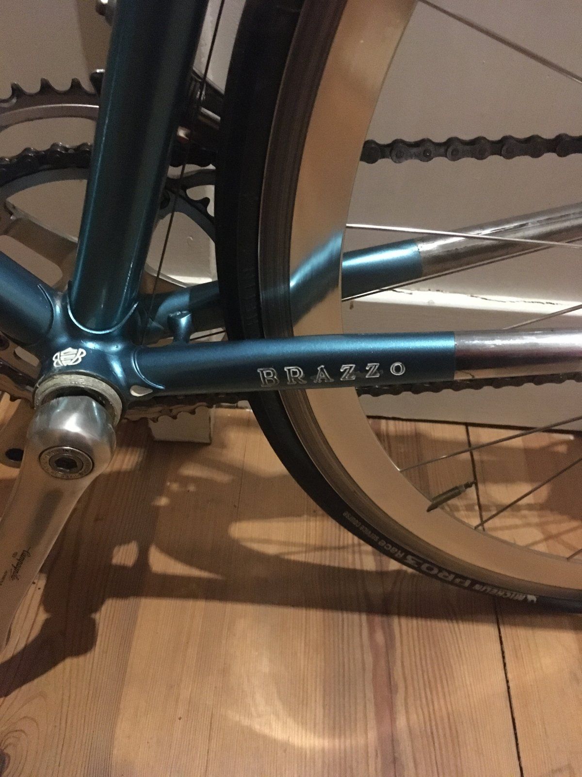

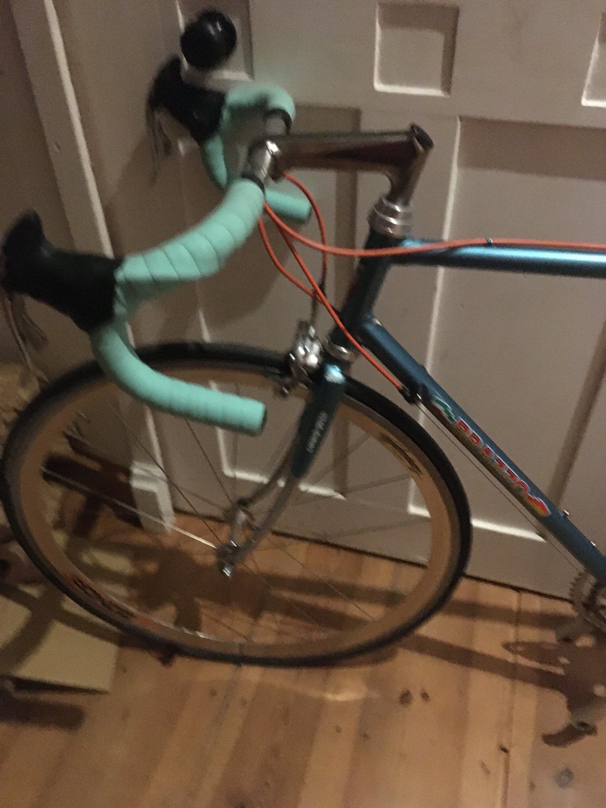

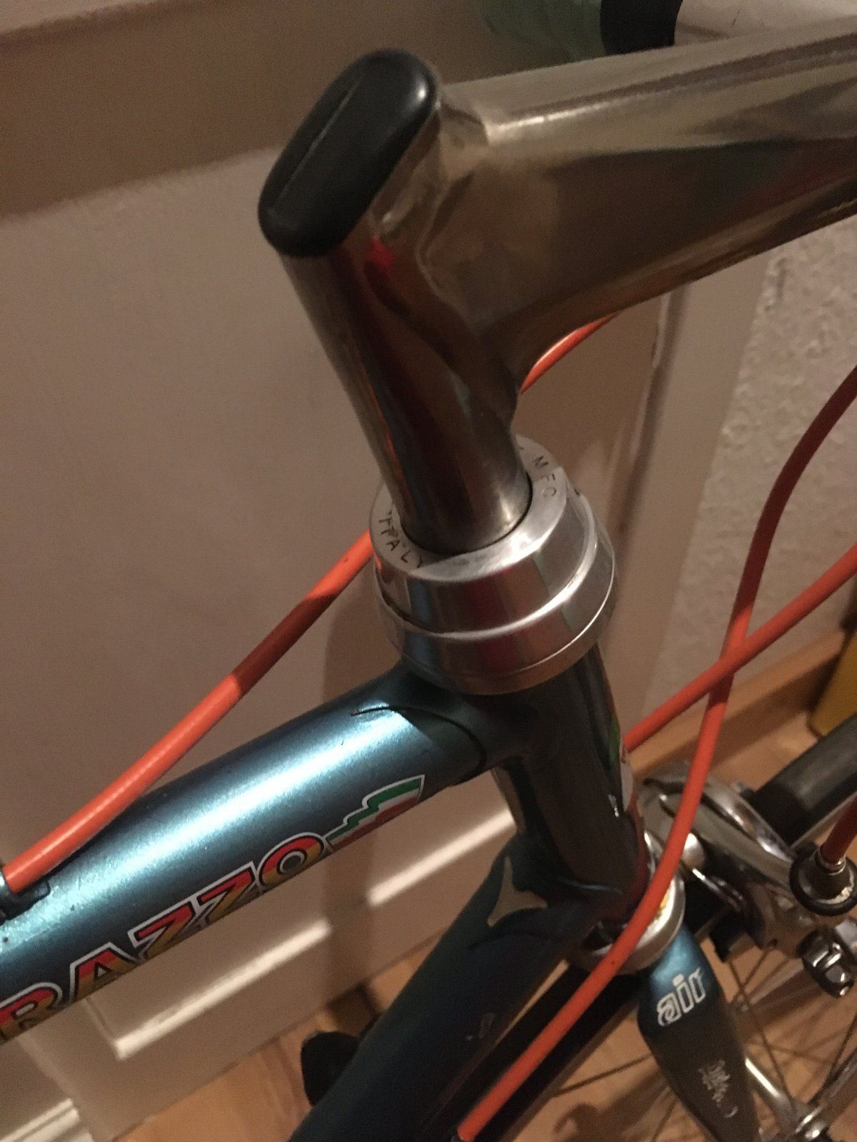

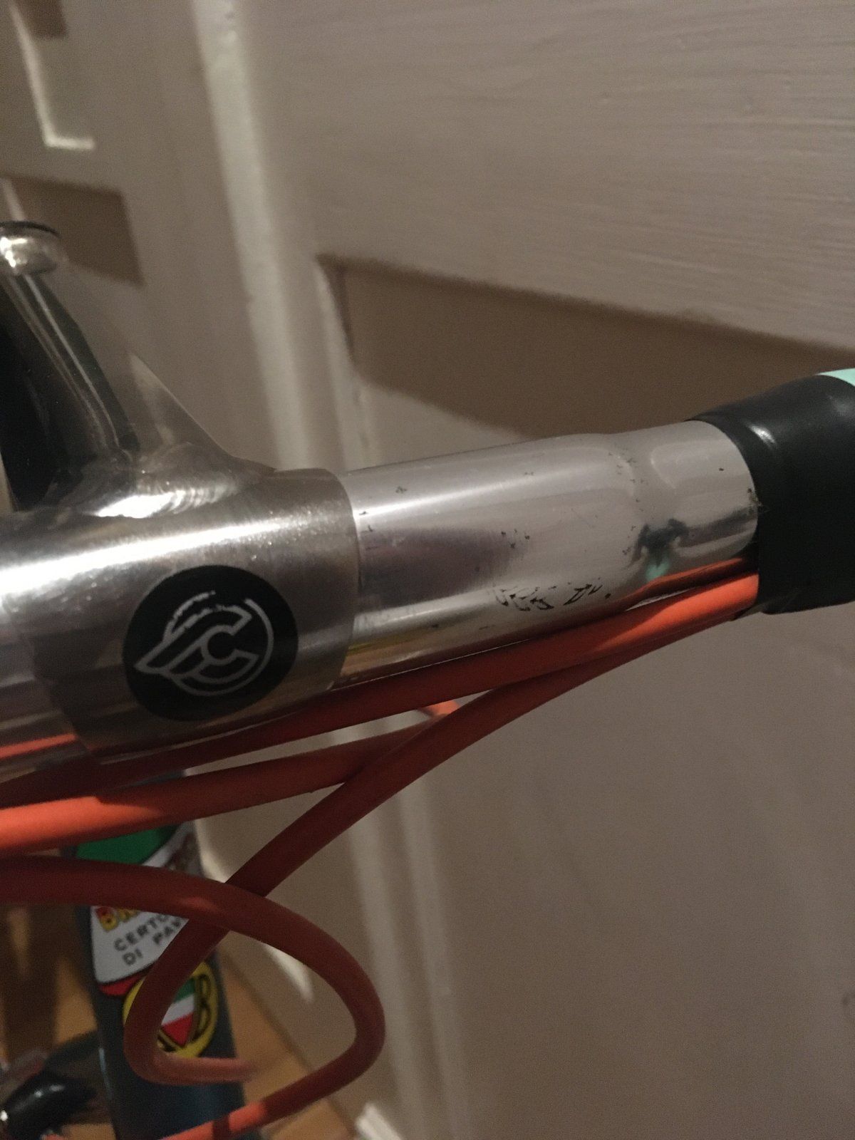

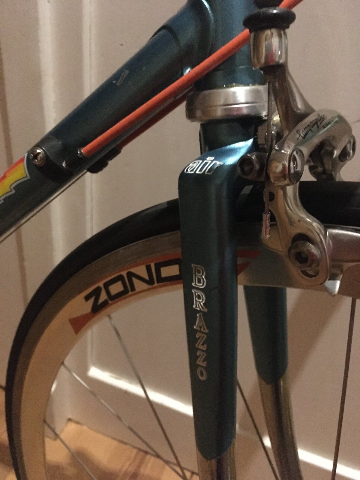

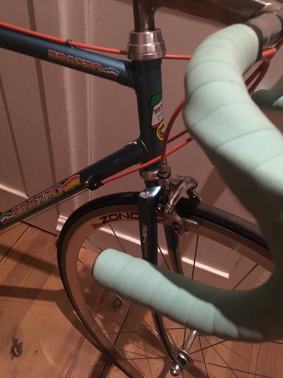

Der nächste Kandidat, Innenlager: Galli walzengelagert mit 114mm war verbaut, eine Chorus Patrone mit 102mm passt natürlich nicht. Die Kurbel braucht 111mm , Lenkertausch und Lenkerband stehen an.
Sattelfrage: Regal Girardi in dunkelbraun 1. Gen hab ich mir gedacht. Irgendwelche Vorschläge z.B. Volare SLX in schwarz oder weiß, weißer Volare ist gut:daumen: Probiere ich aus...
Ach ja, das Rad habe ich aus der Nähe von Mailand. Brazzo war/ist ein Radladen/Händler, gelötet von Vanni Losa:

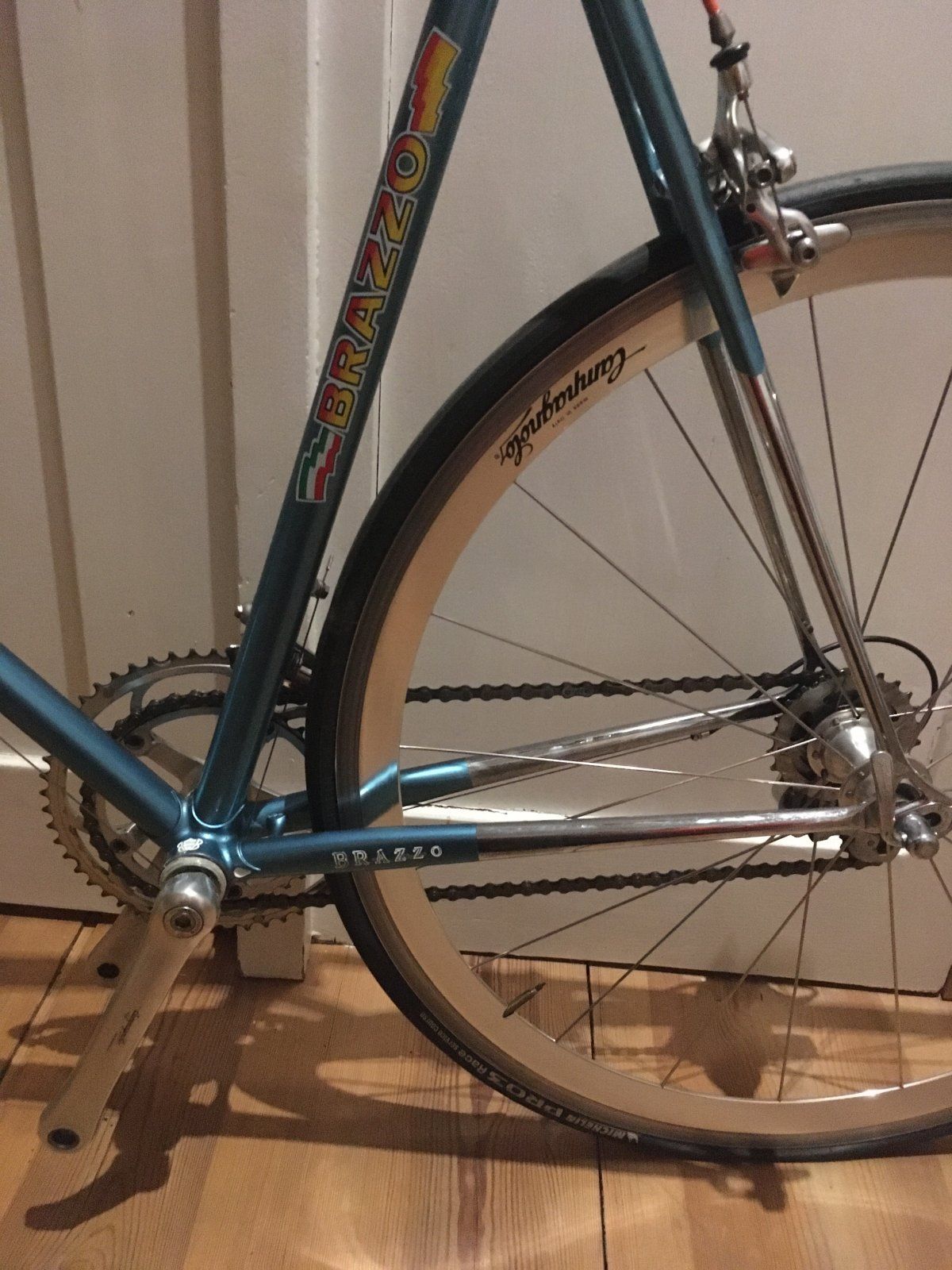

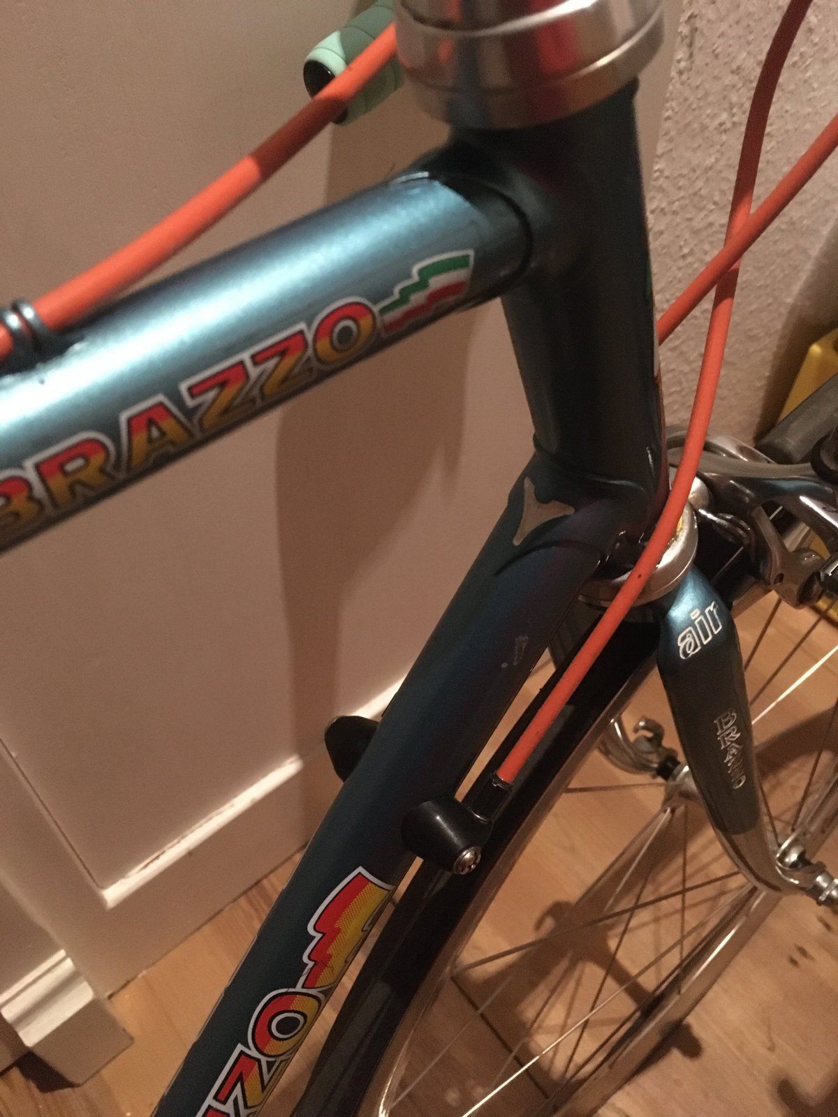

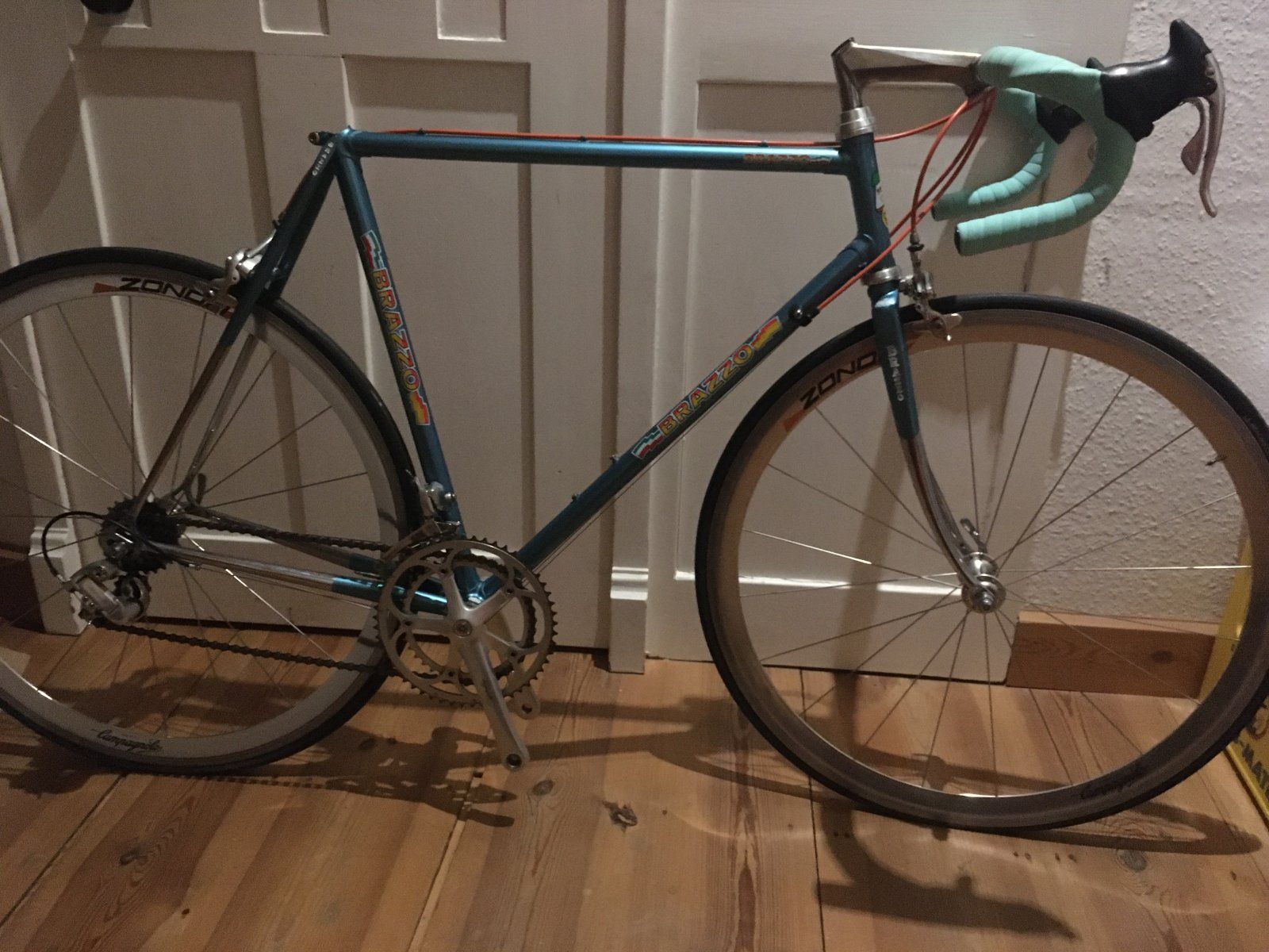

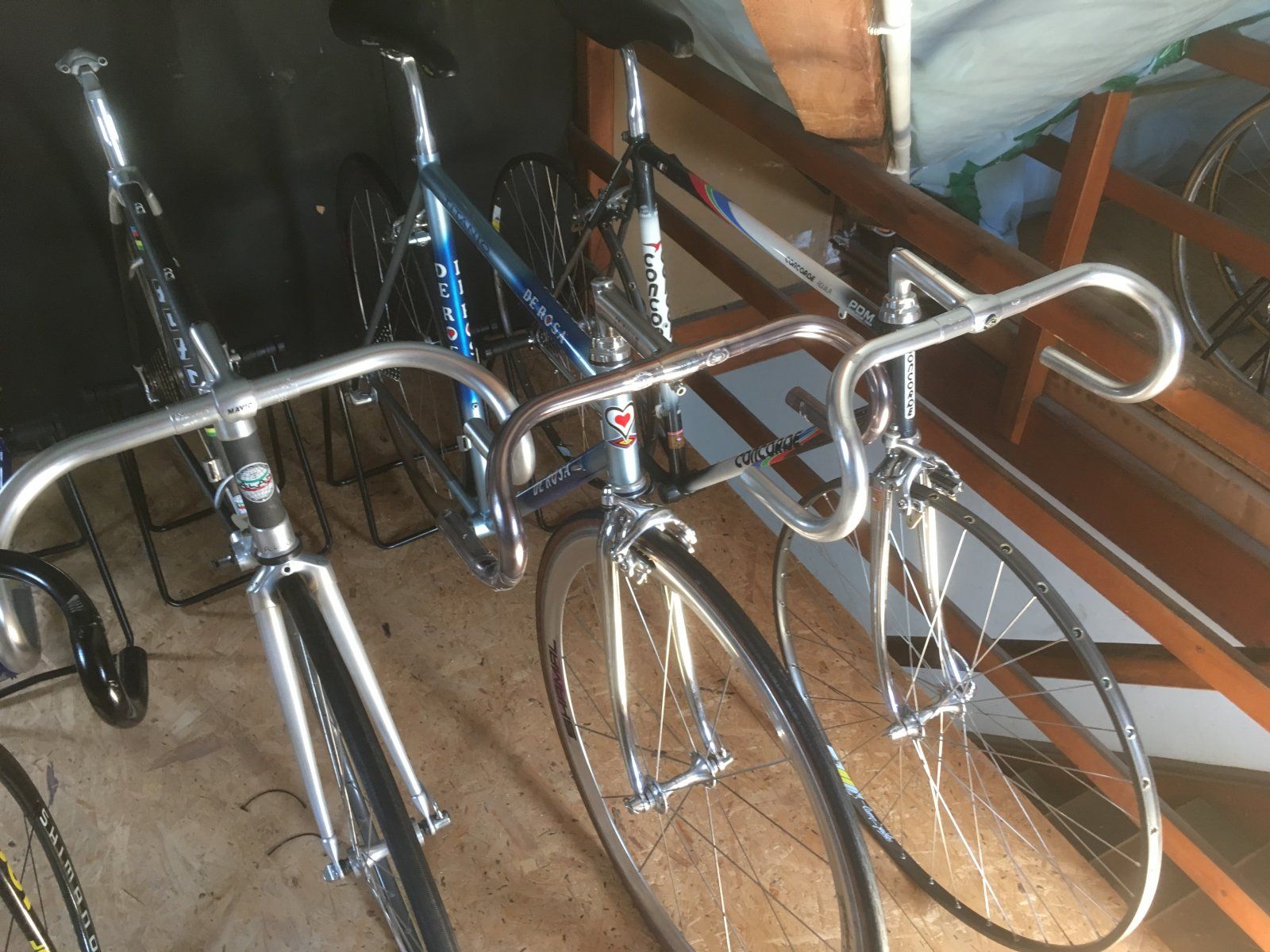

Anhang anzeigen 714123Anhang anzeigen 714124Anhang anzeigen 714125Anhang anzeigen 714126Anhang anzeigen 714128Anhang anzeigen 714129Anhang anzeigen 714130Anhang anzeigen 714122Anhang anzeigen 714120Anhang anzeigen 714121

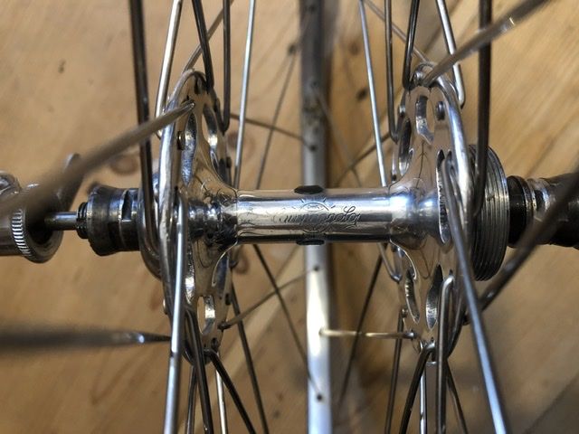

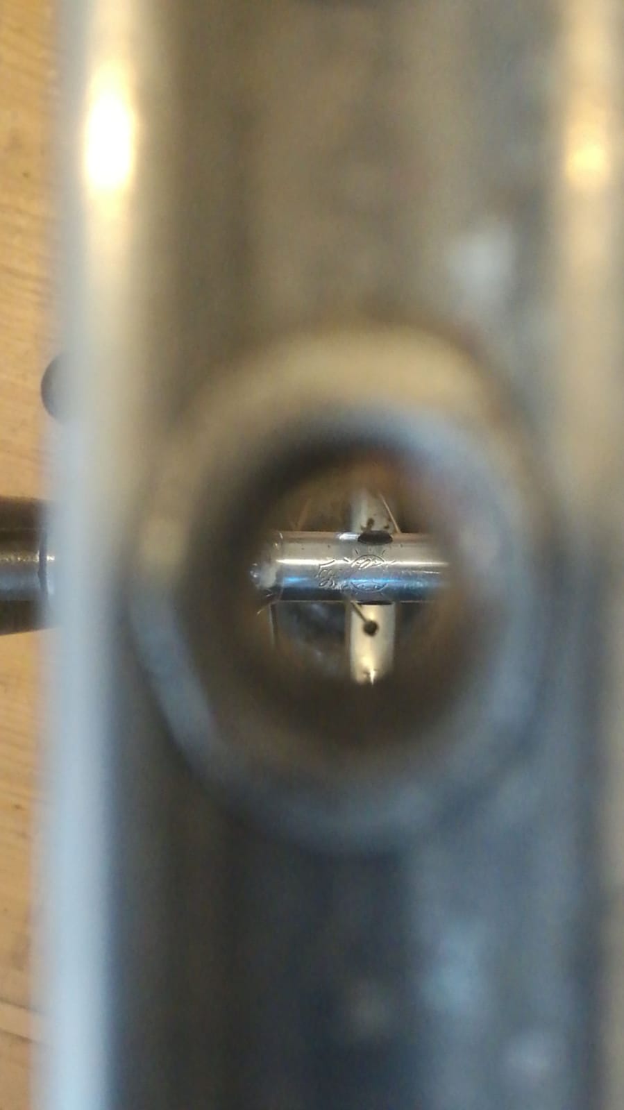

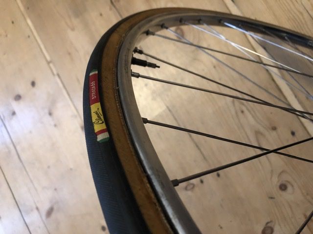

Das Logo ist ja falschrum. Tja, da heißt es, ausspeichen und neu einspeichen.
Erzähl hier nicht so was.....
Wieso? Mein Laufrad-Guru hat da eine klare Anweisung, der macht das immer so und war fast beleidigt als ich diese Forderung gestellt habe.
Ich hatte wohl seine Berufsehre gekränkt weil er meinte das gehört sich so, alles andere wäre nicht professionell!
Seit dem hat er einen treuen Auftraggeber....
Ich finde es sehr schön auf die Kleinigkeiten beim einspeicheln zu achten. Z.B. die Ventillochstellung und dass man das Logo durch das Loch sieht. Bei Sheldon Brown steht dass das Felgenlogo von links gelesen werden soll, aber das finde ich andersherum schöner.
- wenn sich Hilde auf das Brownsch einspeichen bezieht hat er sogar recht, dass das Logo auf dem Kopf ist ?‍♂️?
Wichtig ist dass die Ausrichtung der Logos bei Vorder- und Hinterrad gleich ist. Das wirkt sich zwar nicht auf das Fahrverhalten aus, tut aber auch nicht weh wenn man es beachtet.
