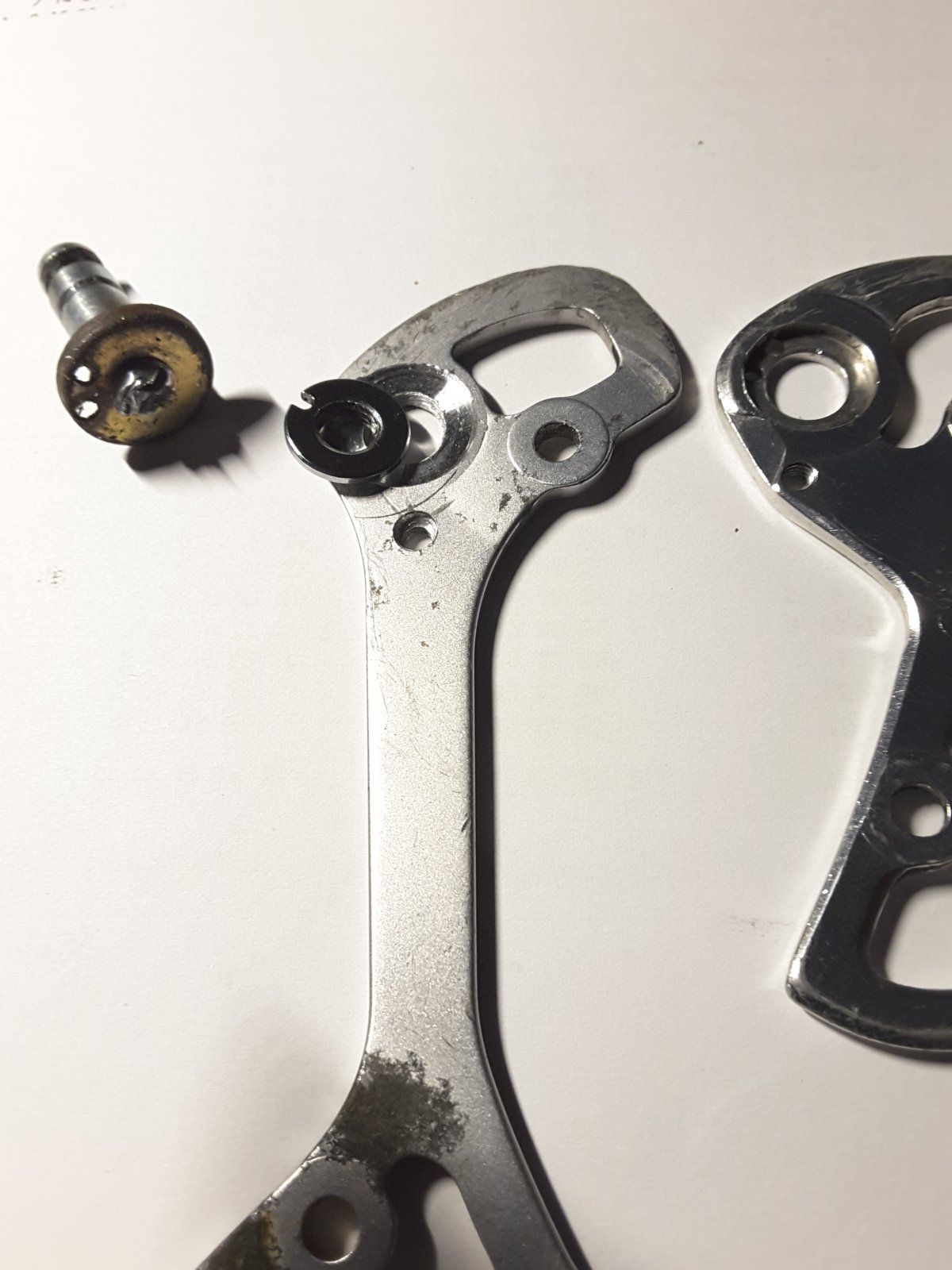

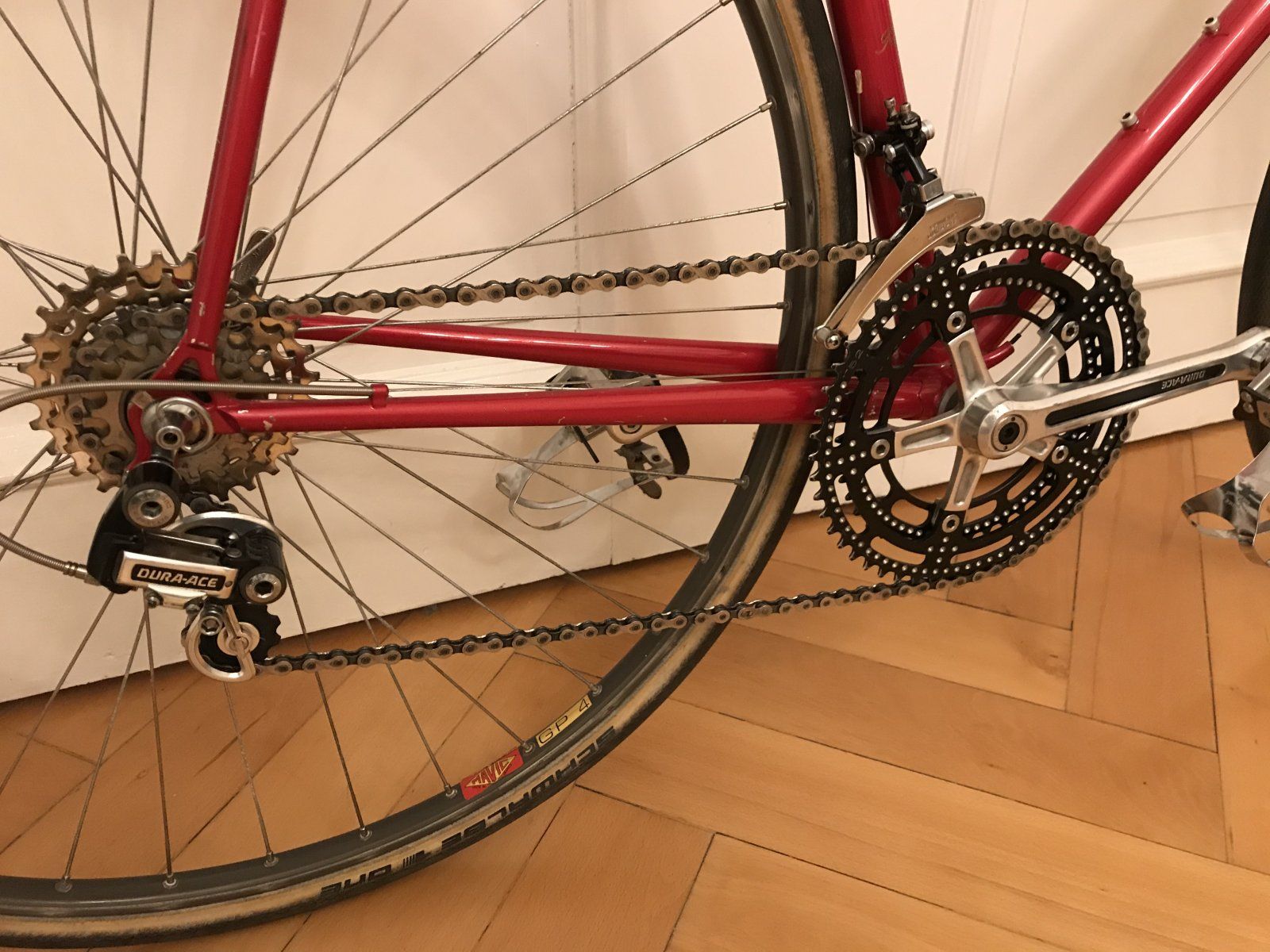

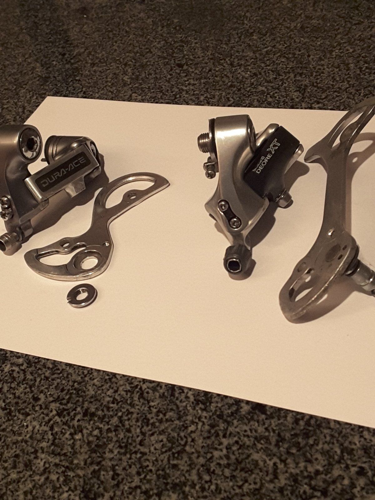

Ich hab mich mal daran versucht ein 74XX DuraAce Schaltwerk mit einem langen Käfig aus einem MTB Schaltwerk zu verheiraten.
Ich glaube @kokomiko2 , @*modulor* und @biciclo sind daran auch interessiert.
Links sieht man die flache Mutter, die die Käfigplatte hält. Im MTB Schaltwerk ist dafür ein Bolzen eingepresst.
Mit einfach Ab- und am anderen Schaltwerk Anschrauben ist es also nicht getan. Selbst die 7402 und 7401 unterscheiden sich deutlich im Aufbau und mit den MTB Schaltwerk, das ich hatte, hat auch nichts zusammen gepasst.
Ich musste den eingepressten Lagerbolzen an der langen Käfigplatte ausbohren und mittels eines 16er Sacklochbohrers die Senkung für die flache Mutter bohren.

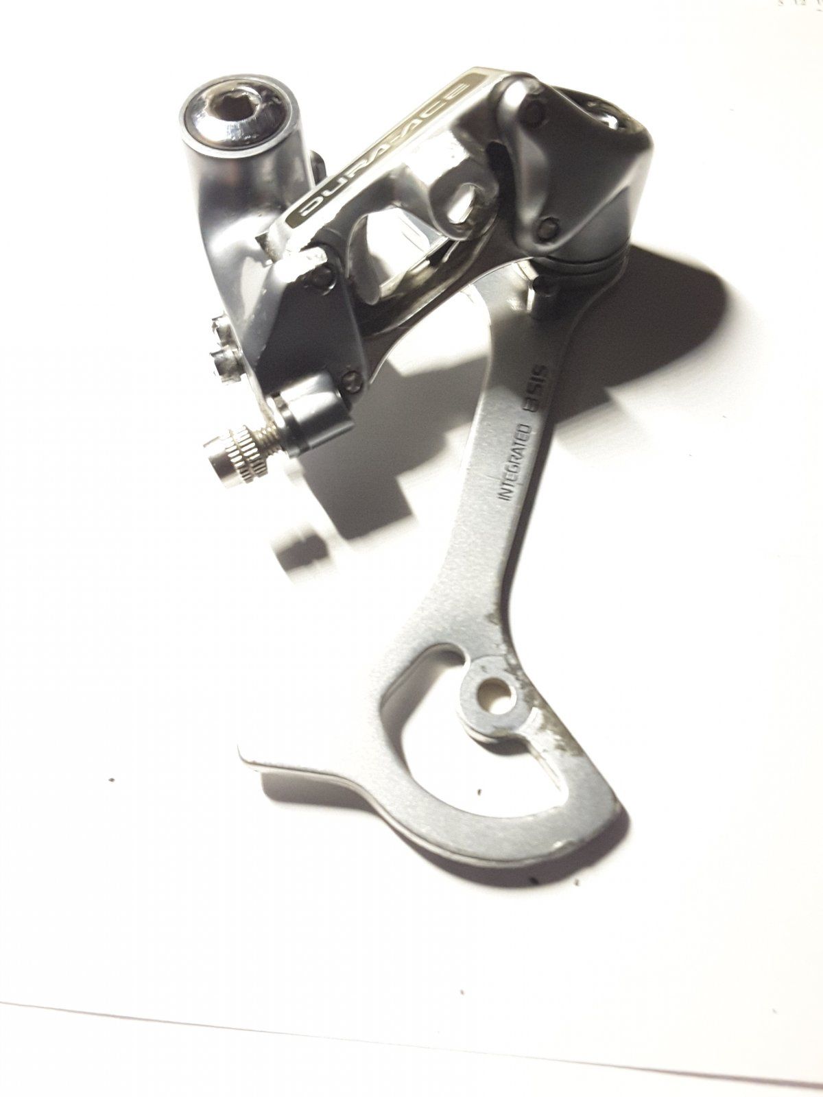

Zum Schluss hat es dann gepasst:
Grandios! Ganz großes Kino!
Wie sieht denn so ein Sacklochbohrer für Metall aus ?(Und was kostet der ?:()
Immerhin bestätigt sich mir ein Verdacht: die Länge und die Position der Kerbungen des Bolzens scheinen sich zu entsprechen. Ich fühle, dass Shimano solche Sachen nur alle 20 Jahre ändert:):rolleyes:

So sieht ein Sack aus
und so ein Sacklochbohrer
Na ja, die Irritation ist dem Wort geschuldet, nehm ich an. Hab gleich mal nachgesehen: im Englischen "blind hole" - und niederländisch, Du alter Sack ?:D

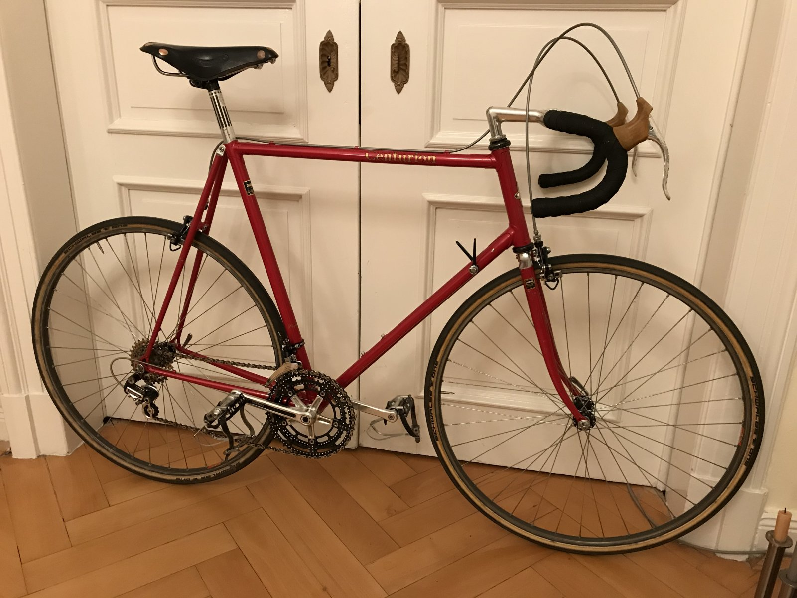

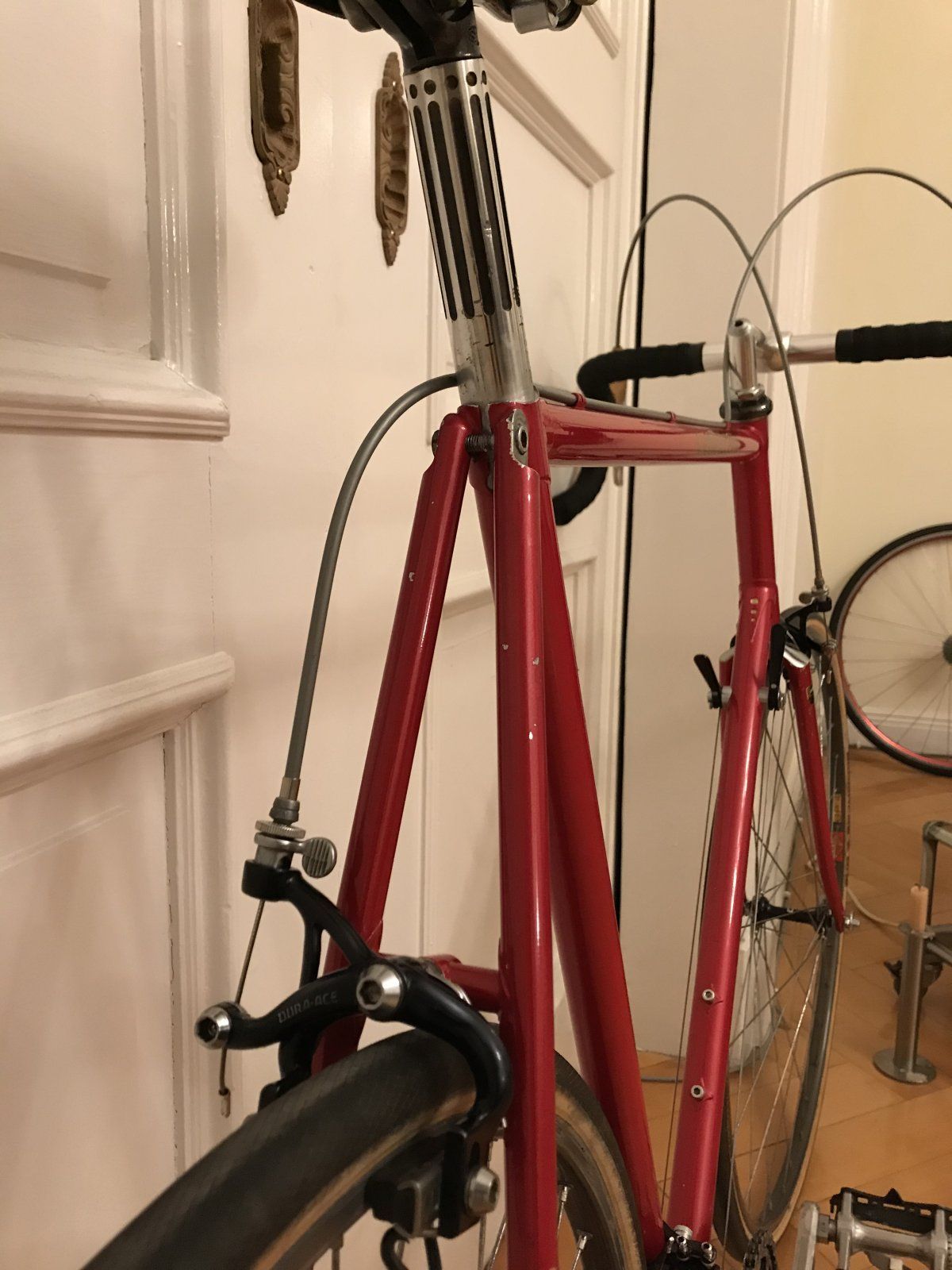

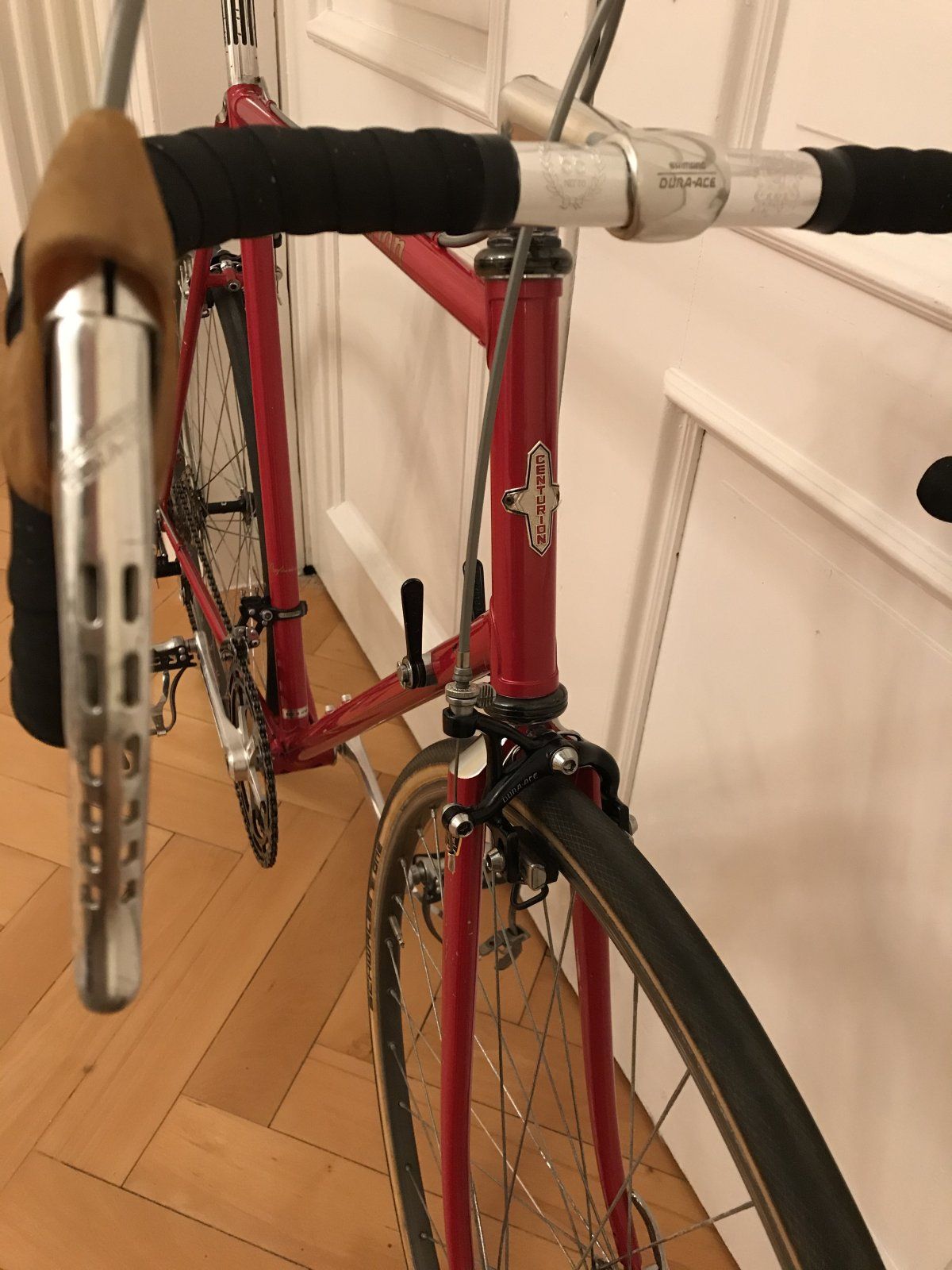

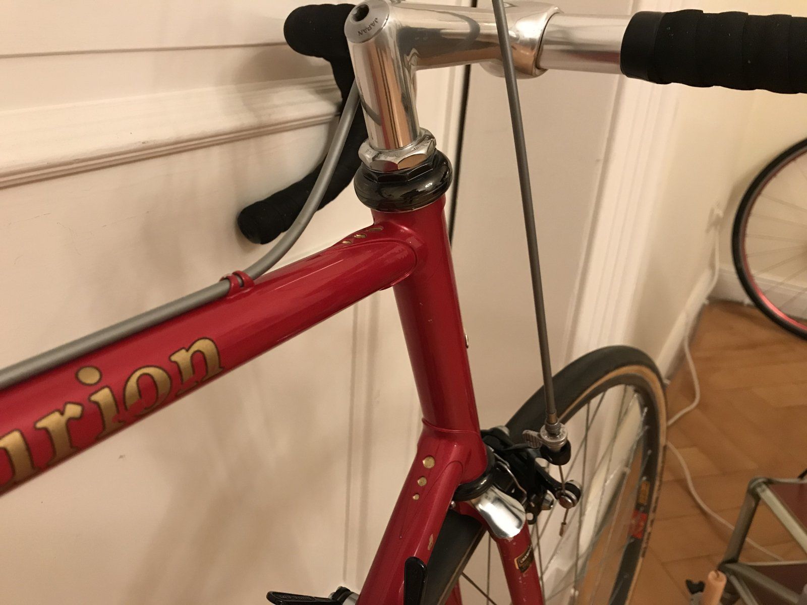

Ein Rad aus 30 Jahren....

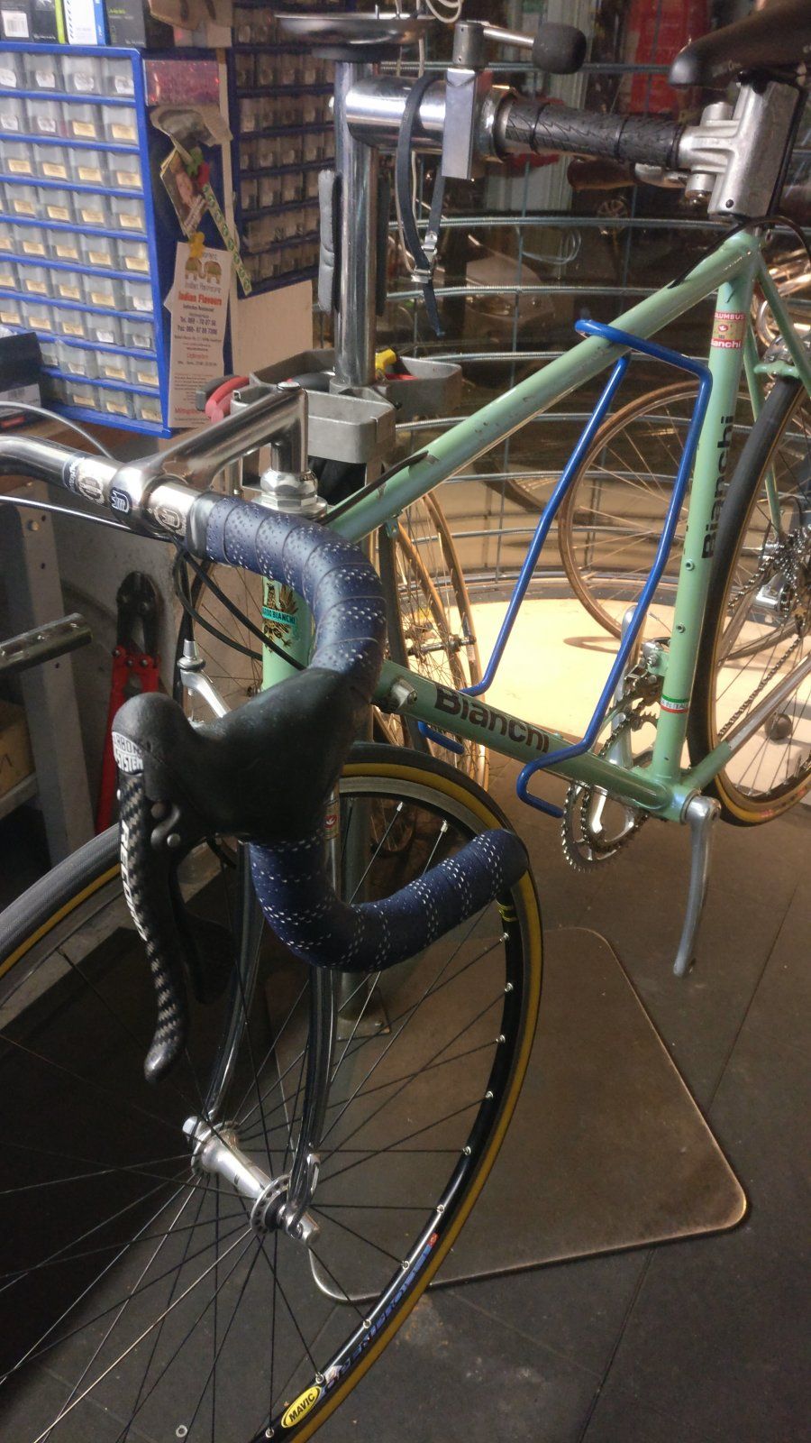

Anhang anzeigen 717112Anhang anzeigen 717113Anhang anzeigen 717114Anhang anzeigen 717115
Vorweg: ich mag Centurion Pros, ich mag die Dura Ace Black, ich mag Brooks Professionals, ich mag schwarze Felgen und ich mag (geflutete) SR Royal Stützen...
Die Kombination dieser Zutaten funktioniert jedoch, zumindest in meinen Augen, nicht besonders gut ? Der eigentlich sehr filigrane Rahmen wirkt irgendwie "schwer" und etwas behäbig...
Ich denke ein schmalerer Sattel, silberne Felgen und ein helleres Lenkerband würden schon ein ganz anderes Bild schaffen ? von den Hoods sprechen wir mal lieber erst gar nicht ?
Das ist natürlich höchst subjektiv und ich bin mir sicher, dass sich das Rad in dem Setup sehr gut fährt, es musste trotzdem raus...
Danke für die offene Meinung und Anregungen!
An einen anderen, optisch leichteren Sattel und silberne Felgen habe ich auch schon gedacht.
Echt superschwer ist ein passendes Lenkerband. Weiß und rot gehen nicht und ein güldenes in decalfarbe, das nicht sleazy aussieht habe ich noch nicht gesehen. Besser wäre zumindestens ein dünnes Tressostar in schwarz.
Mmmhm die Hoods sind halt original, habe ich garnicht drüber nachgedacht....
