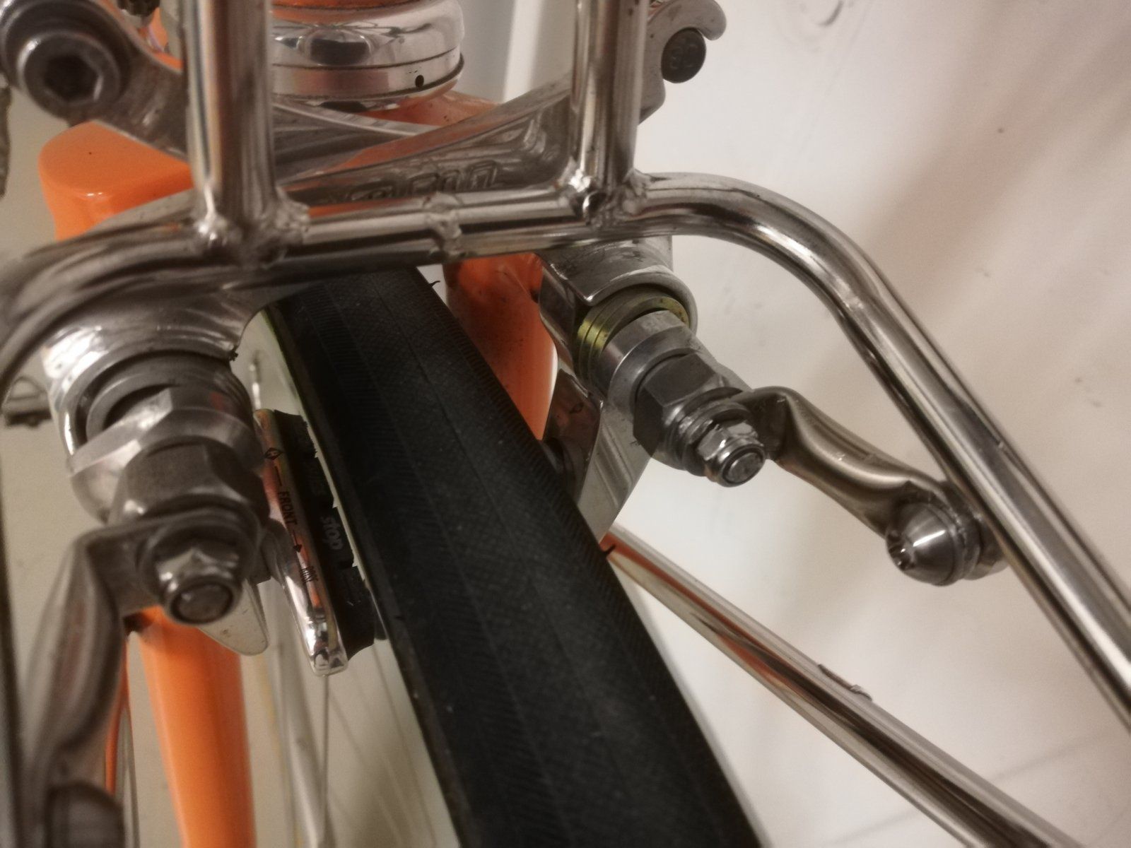

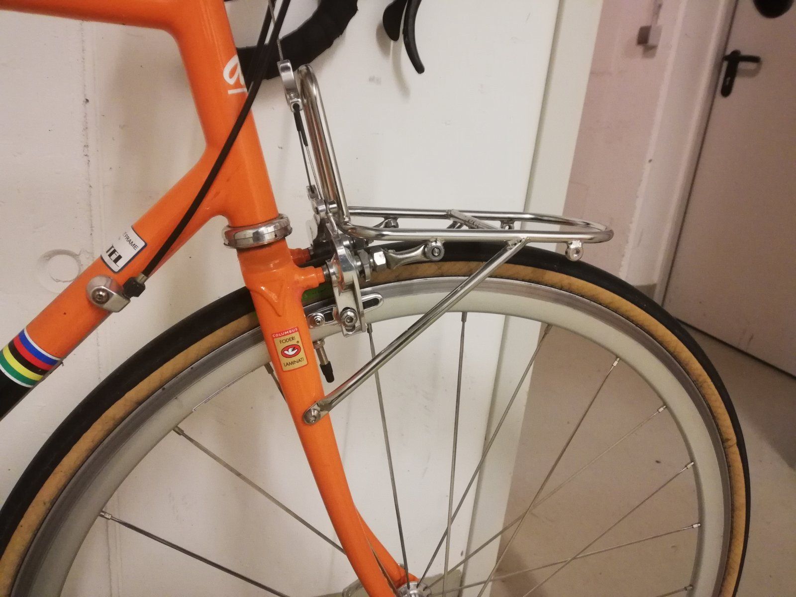

Endlich mal wieder ein Wochenende mit unbegrenzt freier Zeitgestaltung! Das Wetter lud nicht gerade für ausgiebige Touren ein. Also: Schrauben! Genauer gesagt, Optimierungsarbeiten am Lieblingsrad. Sowas macht man ja gerne.
Man kennt das ja: nichts ist dauerhafter, als ein Provisorium. Einmal montiert, erfüllt es seine Funktion vollumfänglich, sieht aber optisch nicht sooo toll aus, geschweige denn passend. Es hat aber immerhin über 6 Jahre gehalten! Und das Gesammtbild des ganzen Rades hat es eigentlich auch nicht gestört (nur mich!), da es nicht im Fokus der Betrachter stand.

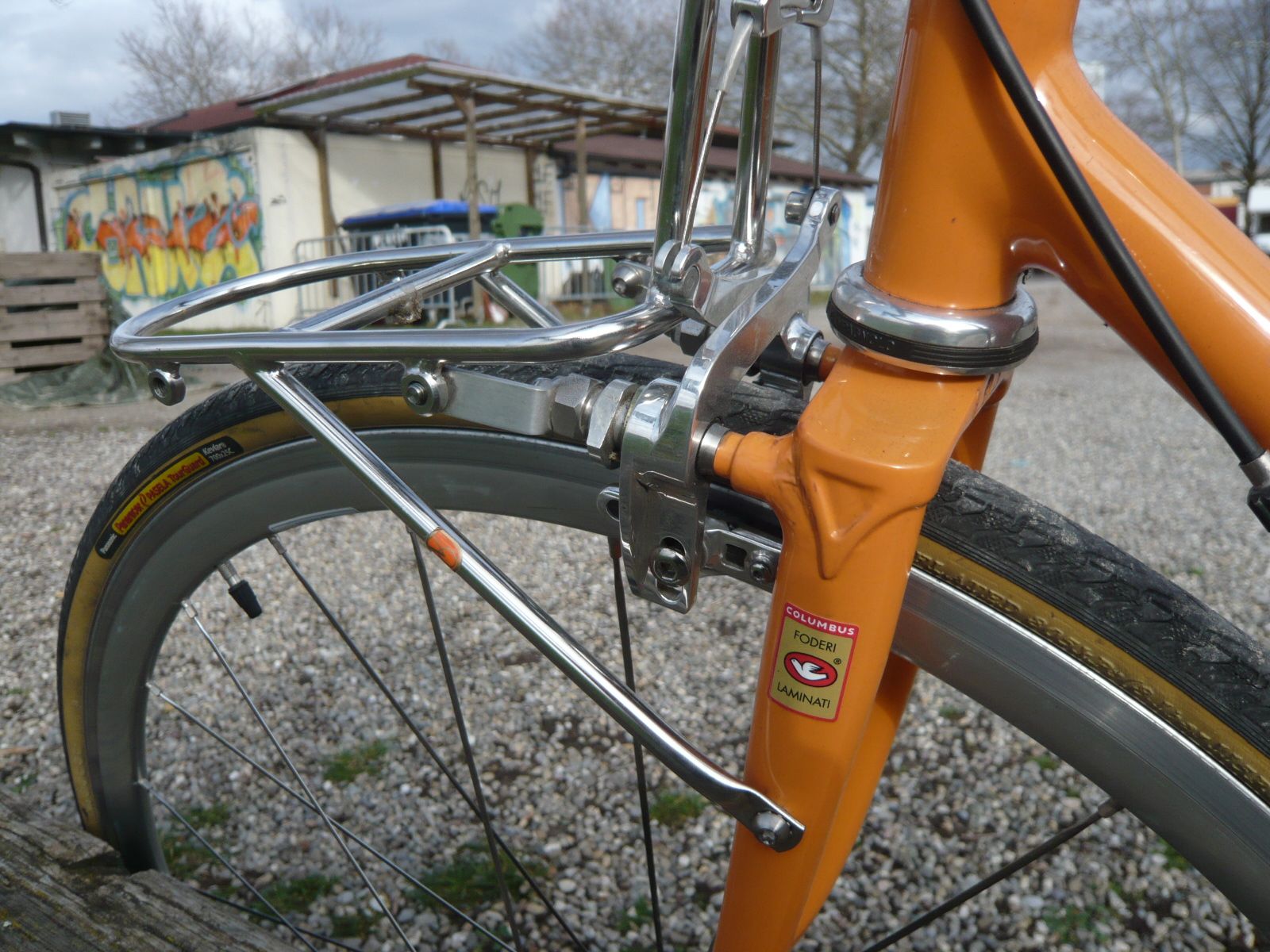

Es geht um die Befestigung des Frontträgers (aus Edelstahl von Velo Orange) am Bremsbolzen. Damals hab ich mir aus einem Alu-Flachprofil die beiden Halter passend hingebogen. das war recht einfach zu machen.

Im Baumarkt um die Ecke ein Edelstahlrohr mit dem selben Durchmesser, wie die Frontträgerrohre geholt. 8mm. Ziemlich schwer das Ganze bei einer Wandstärke von einem Millimeter. Zu schwer für was, das ans Rad soll! Also musste es von innen heraus erstmal erleichtert werden.
Das Ergebnis ist akzeptabel und liegt jetzt im Grammbereich. Nach einigen weiteren Aktionen (..ablängen, zusammenquetschen, biegen, Aufnahmen bohren, zurechtfeilen)...

...kamen die Teile dann ans Rad.

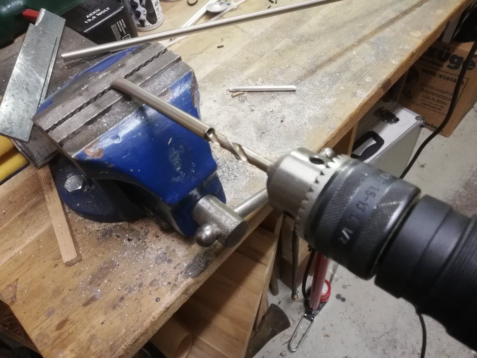

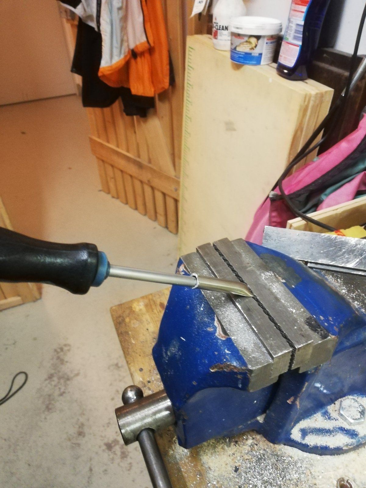

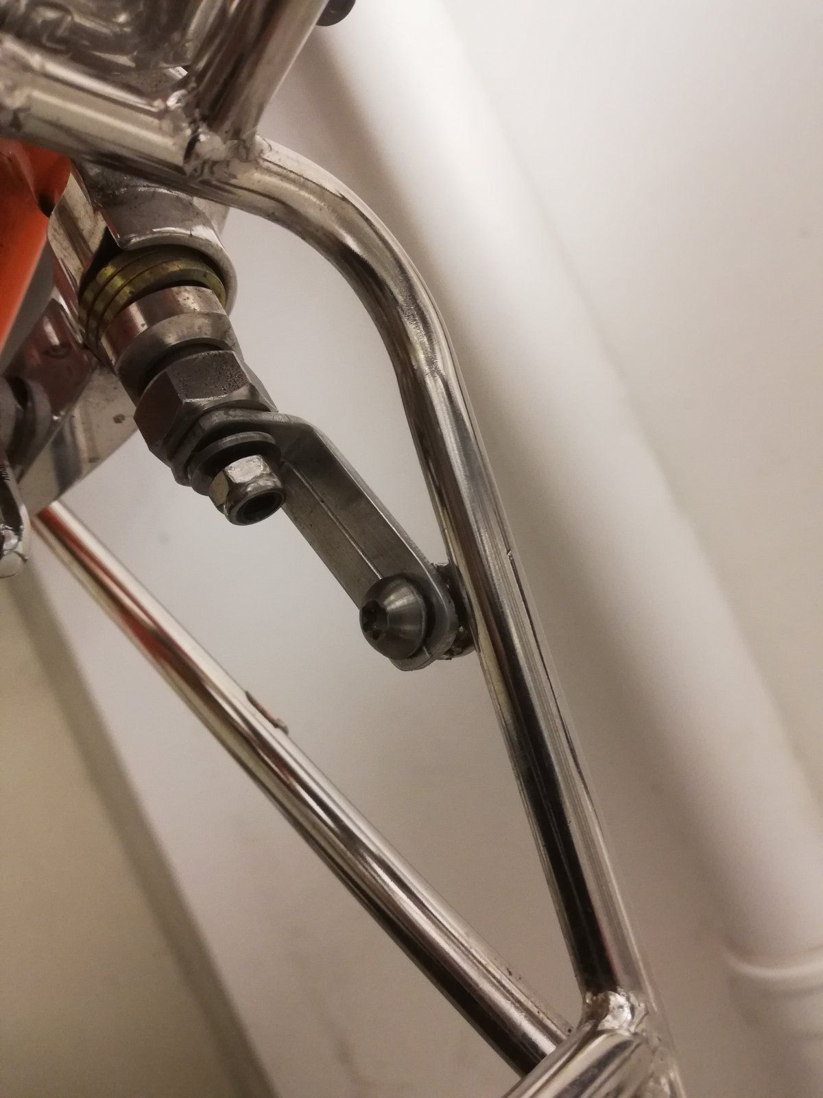

Sieht perfekt aus. Hast du tatsächlich freihandgebohrt??. Respekt!!

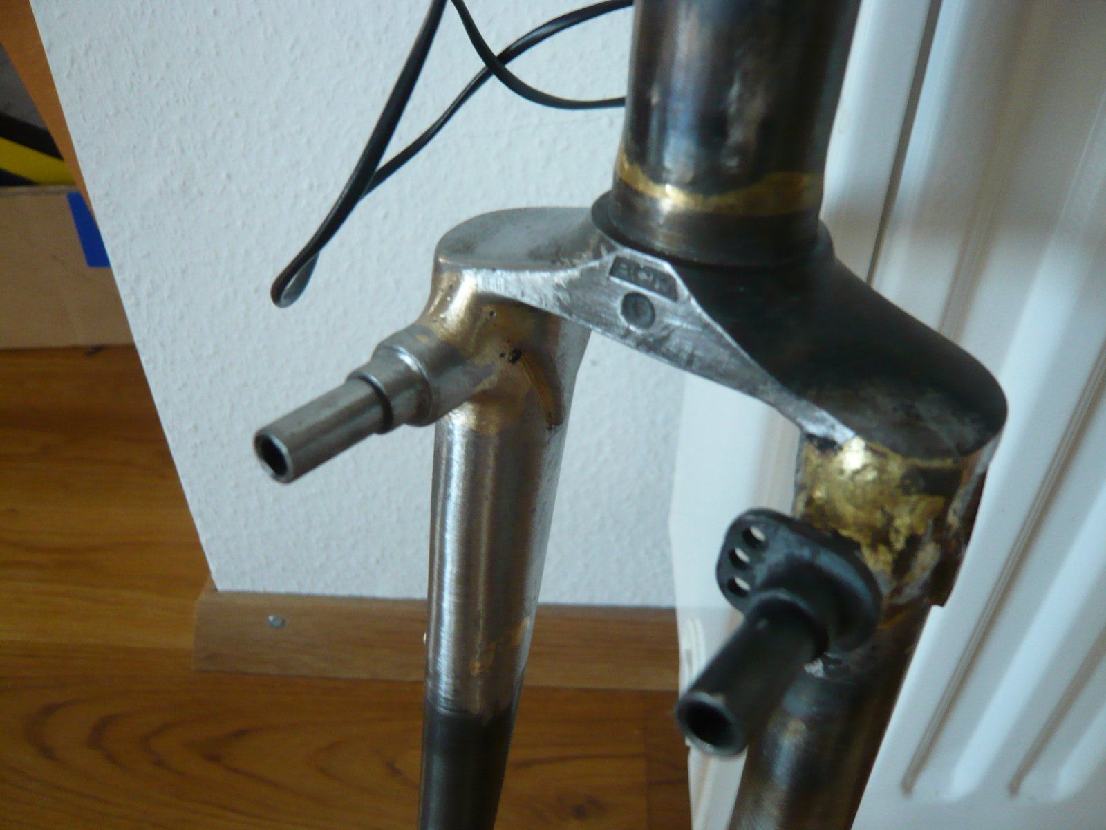

Ich fand das Blech optisch besser. Viel mehr würde mich stören, dass das jemand diese komischen Bremsaufnahmen an die Gabel geschweißt hat und dann nicht nachbearbeitet hat. Nur überlackiert. Das ist nicht schick.
Die Bremsaufnahmen sind nachbearbeitet. Vom Hobbyfeiler...Der Lackierer hat allerdings ziemlich gepfuscht.
Auf der linken Seite (hier rechts) sieht es im diesem Bild noch nicht optimal aus. Das ist auch die Stelle, bei der der Lack nicht gut aussieht. Vom Bild her sah es so aus, als ob es darunter Bearbeitungsprobleme gab und nicht im Lack. Aber auch das kann natürlich passieren, der restliche LAck sah aber auch den ersten Blick ok aus. Letztlich egal, es würde mich mehr stören, als das Blech.

Die Rohrbiegerei hat was. Passt auf jeden Fall besser zum restl. GT als die vorherige Lösung.
Ich hätte wohl die Blechle gelassen und etwas tailliert bzw. filigraner gefeilt. Wobei die Rohrkonstruktion wahrscheinlich belastbarer ist.
Ich fand's vorher nicht schlimm, jetzt passt im Stil besser.
Was mir nicht so richtig gefällt ist die Bremse. Irgendwie zu kloppig, steht weit ab von den Sockeln und hat diese fetten Muttern vorn drauf.
