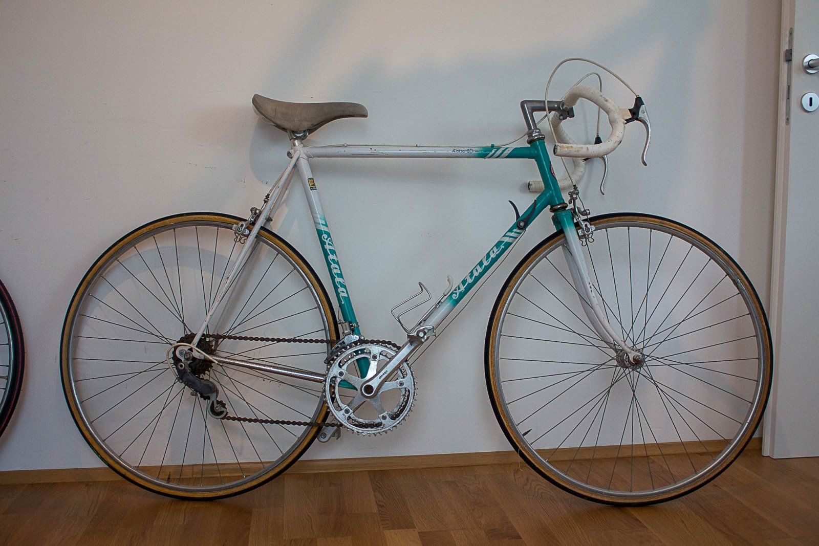

Hier ist das gute Stück, Kette, Züge und Reifen werden getauscht, der Rest bleibt so wie es ist :) vorerst, evtl tausch ich bei Gelegenheit noch das Lenkerband
Den Sattel bzw den Sattelkloben solltest du noch umdrehen, der gehört anders herum.
Und sollte der Sattelstützenauszug so passen, dann ist dir der Rahmen zu groß...
Achja... Der Vorbau sollte auch noch etwas rein ?
Haha ja :D hab ich so fotografiert wie ichs abgeholt hab ;) von daher stimmt da noch gar nichts :D Sattelstütze kommt natürlich noch weiter nach oben!
Man sieht die Reifen zwar nicht soo gut, aber das Rad. Einen Vorteil hat das Ganze, wenn du einen Satz wirklich guter Reifen nimmst, verdoppelst du den Wert des Rades! ;)
meinst du das im positiven oder negativen Sinn? :D Also ist das Rad sehr wenig Wert oder verdoppelt sich der Wert tatsächlich nur durch bessere Reifen?
das kann man so oder so sehen. Das Rad ist nicht viel Geld wert, aber dadurch musstest du sicher auch nicht viel ausgeben. Und es wird nicht so schnell geklaut.

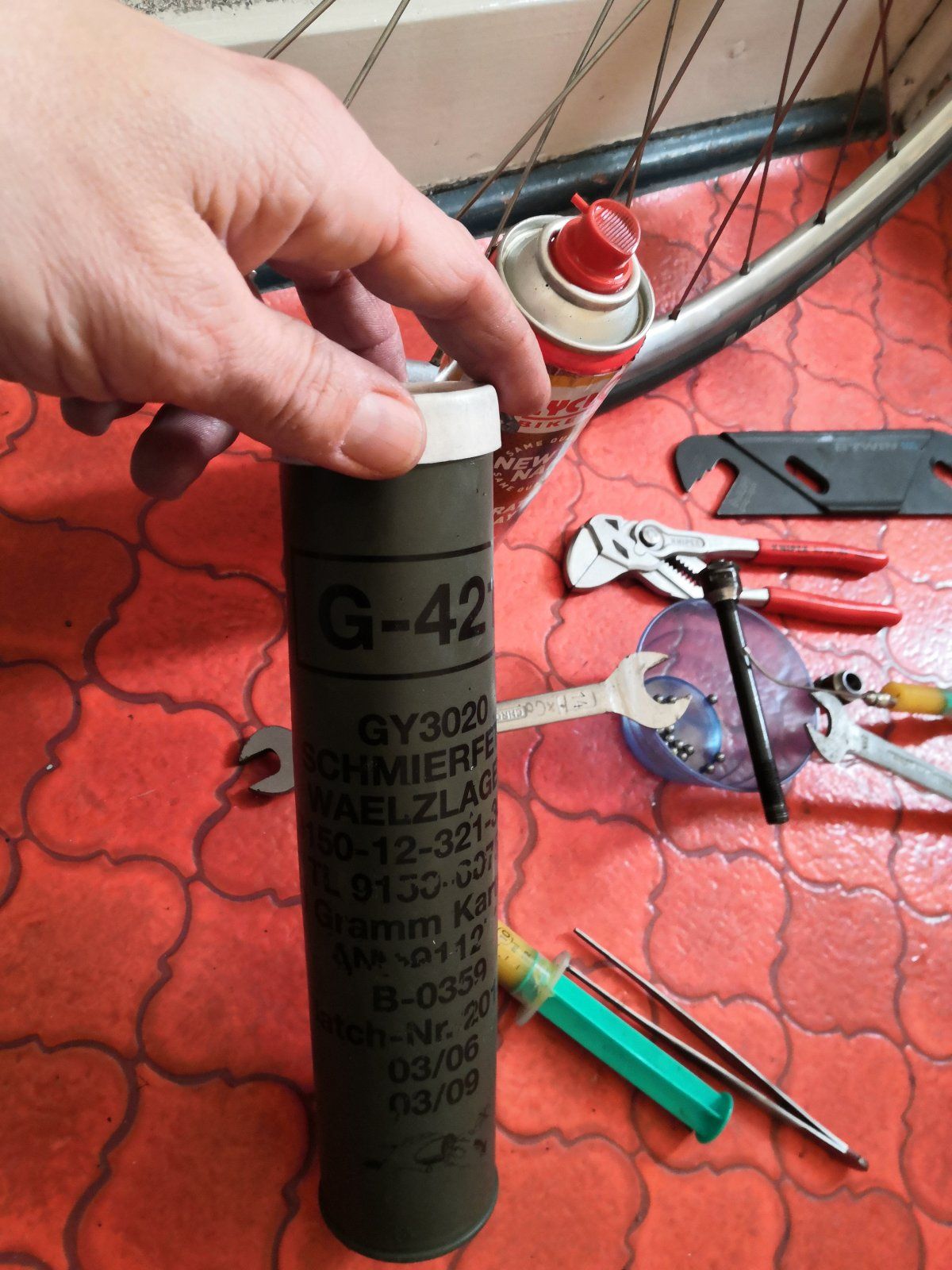

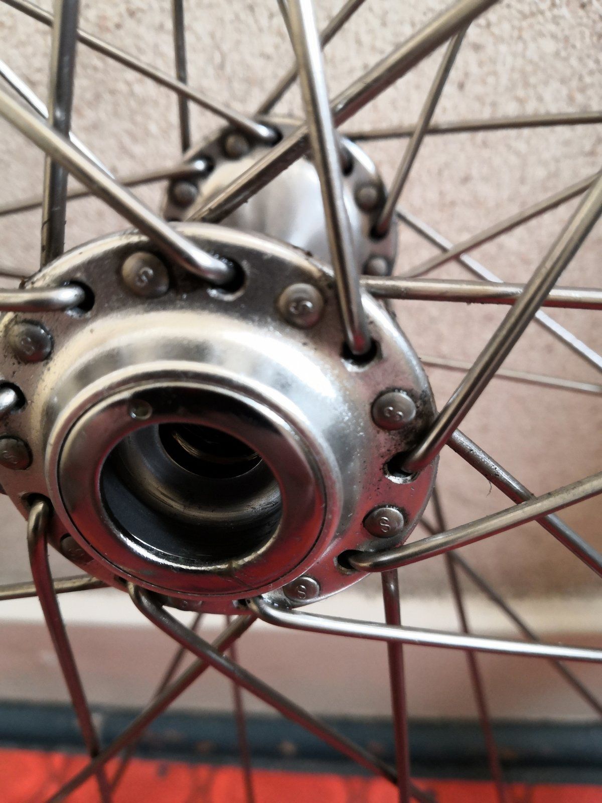

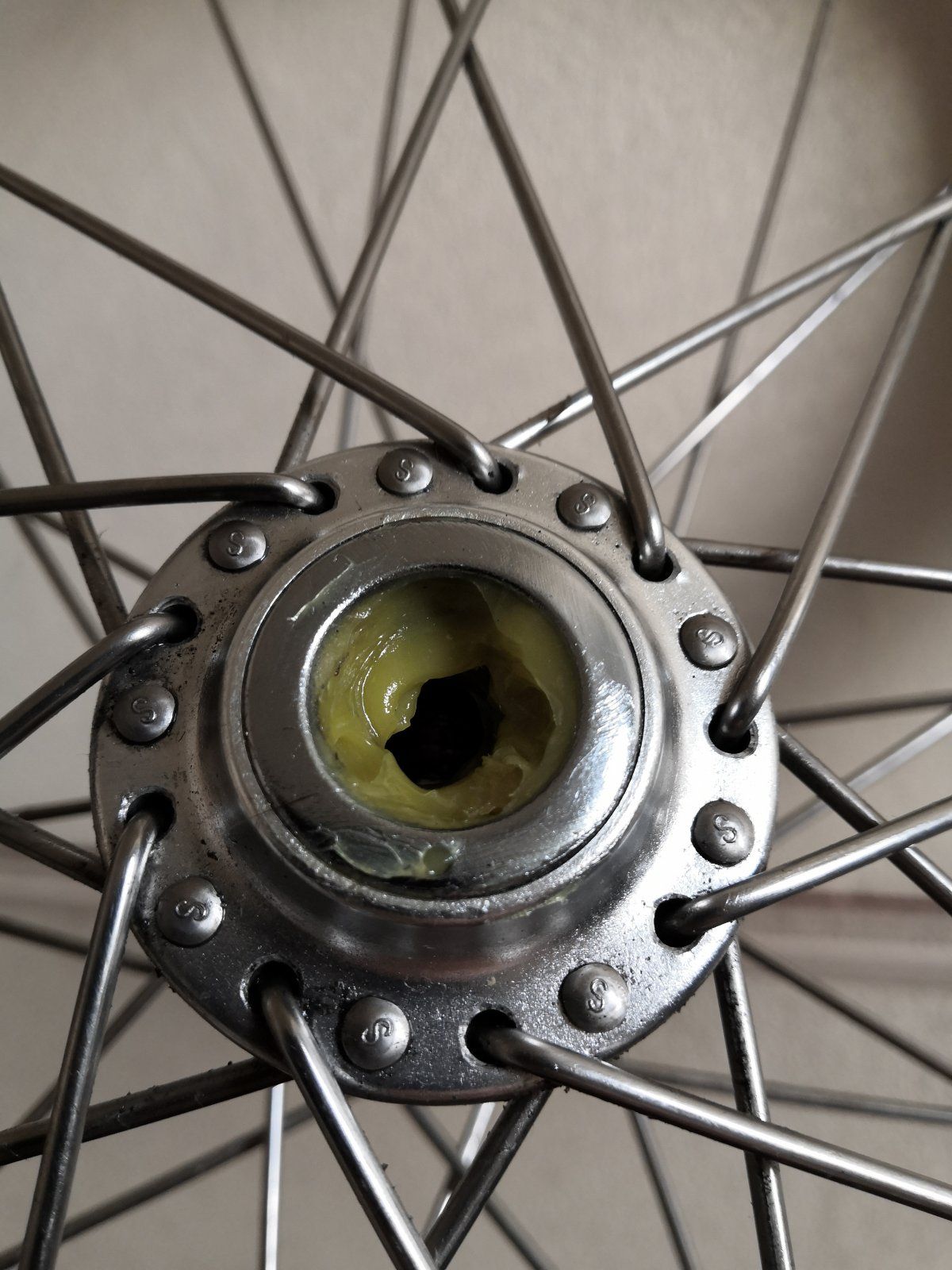

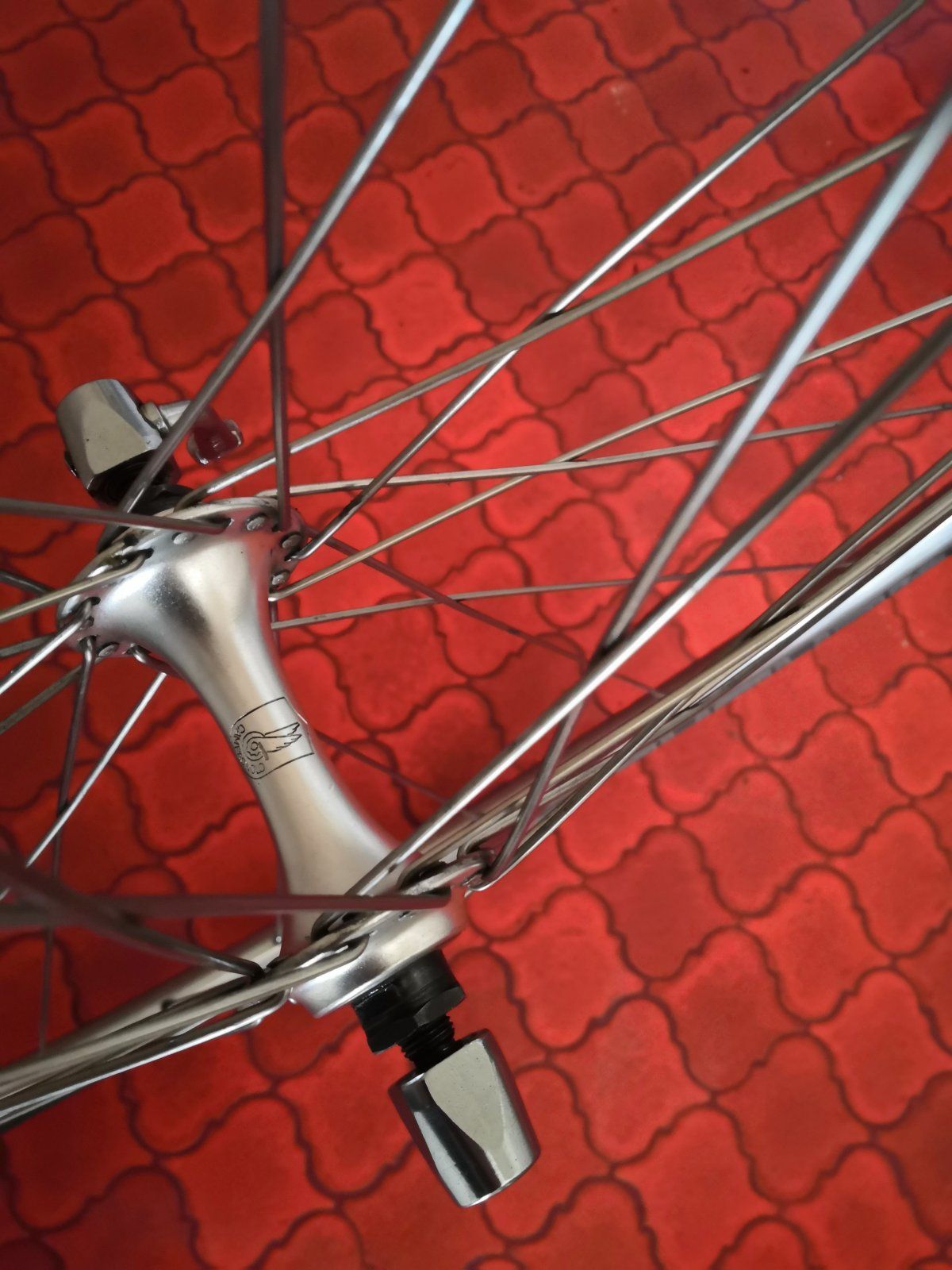

Winterzeit ist Wartungs/Servicezeit und die VR Nabe am RegenRad war überfällig... Einmal im Jahr Kugeln raus, alles säubern, neues Fett wieder rein und dreht wieder schön weich und sauber...Ist jetzt nicht das teuerste Material von Campa, aber dennoch ganz gut...Im Winter nutze ich dat juute Bundeswehr Fett...
Winterzeit ist Wartungs/Servicezeit und die VR Nabe am RegenRad war überfällig... Einmal im Jahr Kugeln raus, alles säubern, neues Fett wieder rein und dreht wieder schön weich und sauber...Ist jetzt nicht das teuerste Material von Campa, aber dennoch ganz gut...Im Winter nutze ich dat juute Bundeswehr Fett...Anhang anzeigen 718906Anhang anzeigen 718907Anhang anzeigen 718908Anhang anzeigen 718909Anhang anzeigen 718910
Da ich da auch mal wieder ran muss in nächster Zeit: Wie stellst du den genau das Lager ein? Ich finde das immer ein ziemliches Gefummel und ich vermute, dass ich das irgendwie falsch mache?
Bei Radlager mit Schrägschulterlagern hat man Früher Handfest
gezogen U dann ne 1/4 Umdrehung zurück gedreht
U gut wars
So mach ich das auch beim Tretlager
