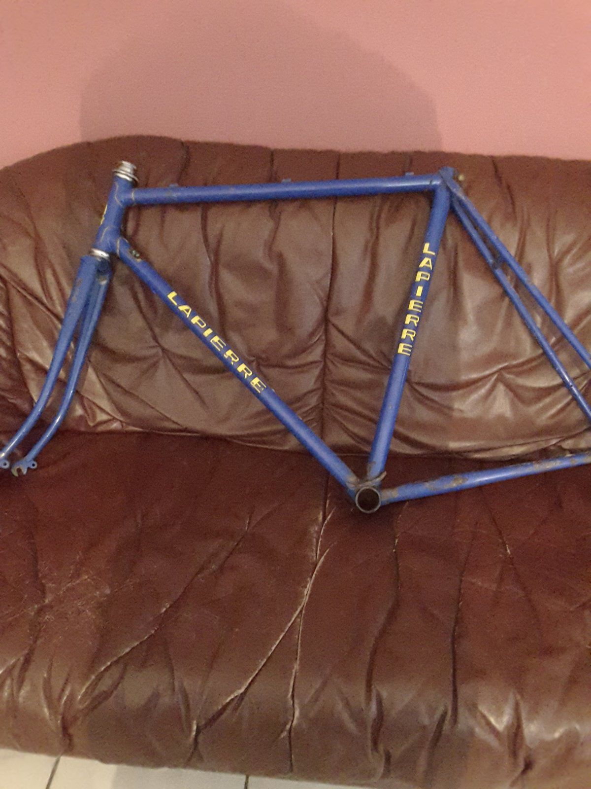

Ich hab mal aus der Franzosenbucht einen runtergerockten Lapierre Rahmen gezogen und nicht richtig gewusst was ich damit machen soll.
Bis mir die Idee kam für ein Rad um einfach mal schnell in die Stadt zu fahren, tagsüber bei schönem Wetter, also ohne Licht und Schutzbleche.
Beim Aufbau möchte ich mich an keinem Katalog orientieren und einfach mal ein paar Sachen ausprobieren und die Teile hauptsächlich aus dem Franzosenregal.

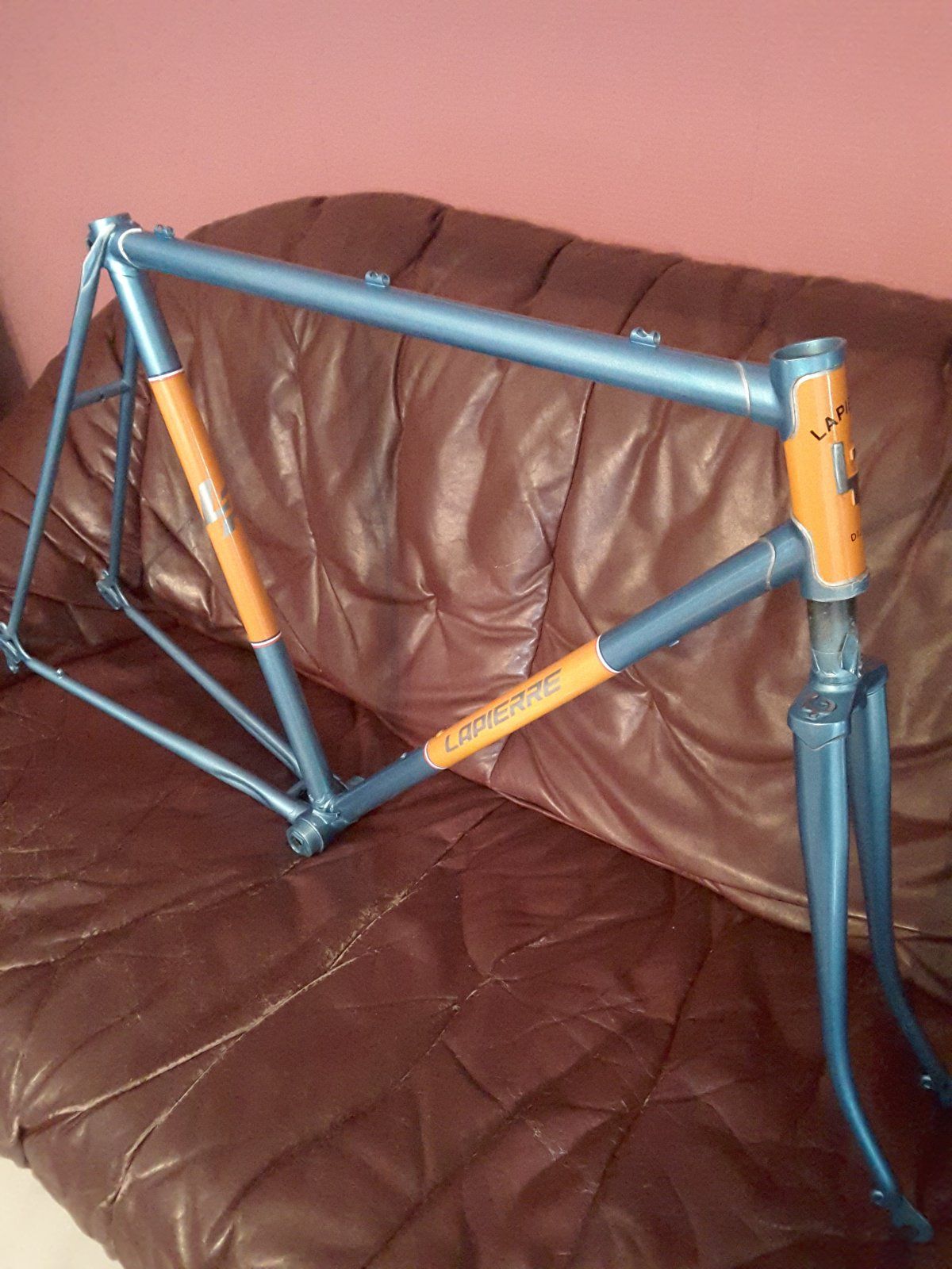

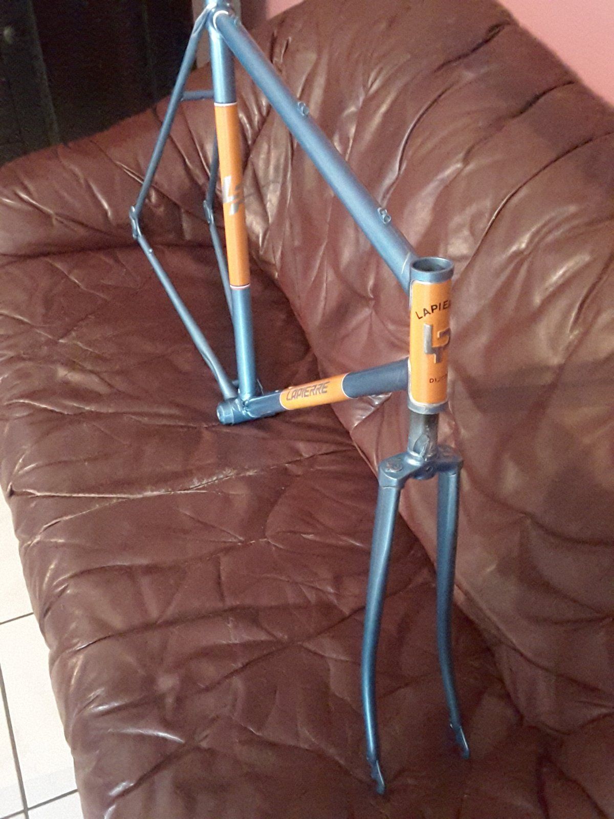

Sieht schön aus, wo hast du den lackieren lassen?
Mit der gezeigten Schelle und Distanzhülse solltest du jeden gewünschten Abstand hinbekommen. Ich hatte das gleiche Problem. Allerdings ging ich bei deinem arad davon aus, dass da eine Bohrung im Kettenstreben-Steg ist. Zeig mal, wenn.es vollbracht ist.

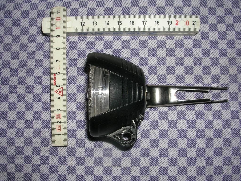

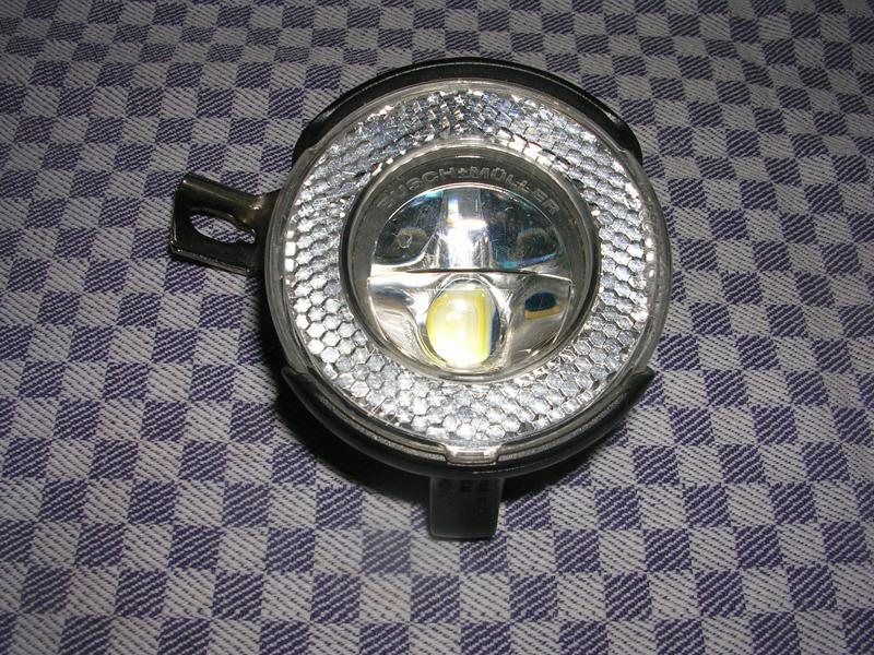

Halogen ist Schnee von vorgestern. Wenn du wirklich Licht haben willst, dann kommst du an einer guten LED nicht vorbei.
Das gezeigte Modell ist ein IQ-XS von Busch & Müller. Der hat 70 Lux und ist ganz ordentlich, auch wenn der Dämmermodus etwas nervt (mich zumindest - ich hab es gerne, wenn das Licht geht, wenn ich einschalte und aus ist, wenn ichs ausschalte).
Wenn du richtig gutes Licht haben willst, dann greif zum IQ-X oder Edelux II (gleiche Technik), die haben 100 Lux und leuchten nicht nur einen Punkt vor dem Rad aus, sondern den ganzen Bereich. Der Unterschied ist deutlich zu sehen.
Ein hübscher Scheinwerfer, der auch am Klassiker nicht den Stil versaut, ist der Cyo. Der hat zwar ein Plastikgehäuse, aber mit etwsas Glück findest du das silbern lackierte, was es allerdinx nicht in der guten 80 Lux-Variante gibt. Den silbernen Cyo gibts nur bis 60 Lux. Der Cyo gefällt mir, weil er einen leichtgängigen Drehring als Schalter hat, im Ggs zu den IQ-Modellen. Außerdem gibts dazu einen gscheiten Halter aus Edelstahl (IQs: Plastik).
In meinen Augen ist der am besten passende LED-Scheinwerfer der Lyt von Busch&Müller. Leider nur 25 bzw 30 Lux, aber immer noch um Welten besser als die alten Halogenfunzeln.
Hier im Vergleich mit einem zeitgenössischem Cibie:
Tolle Farbe....war der Rahmen etwa noch NOS?
Zeig mal mehr. Super Farbe.
Der Rahmen ist nicht NOS aber in einem super Zustand. Ich habe jetzt endlich fast alle Teile für eine art- und zeitgerechte Komplettierung/Aufbau mi DA. Nach meinen Recherchen ist er von 1982. Ich glaube das war das letzte Jahr in dem Brügelmann den mit "Sonderfarbe" im Katalog hatte.
Die großen Jahre vom Team Flandria waren da ja auch schon lange vorbei.
Wenn ich fertig bin mache ich bei guten Wetter ein paar Photos draußen, da kommt die Farbe besser zur Geltung ?
