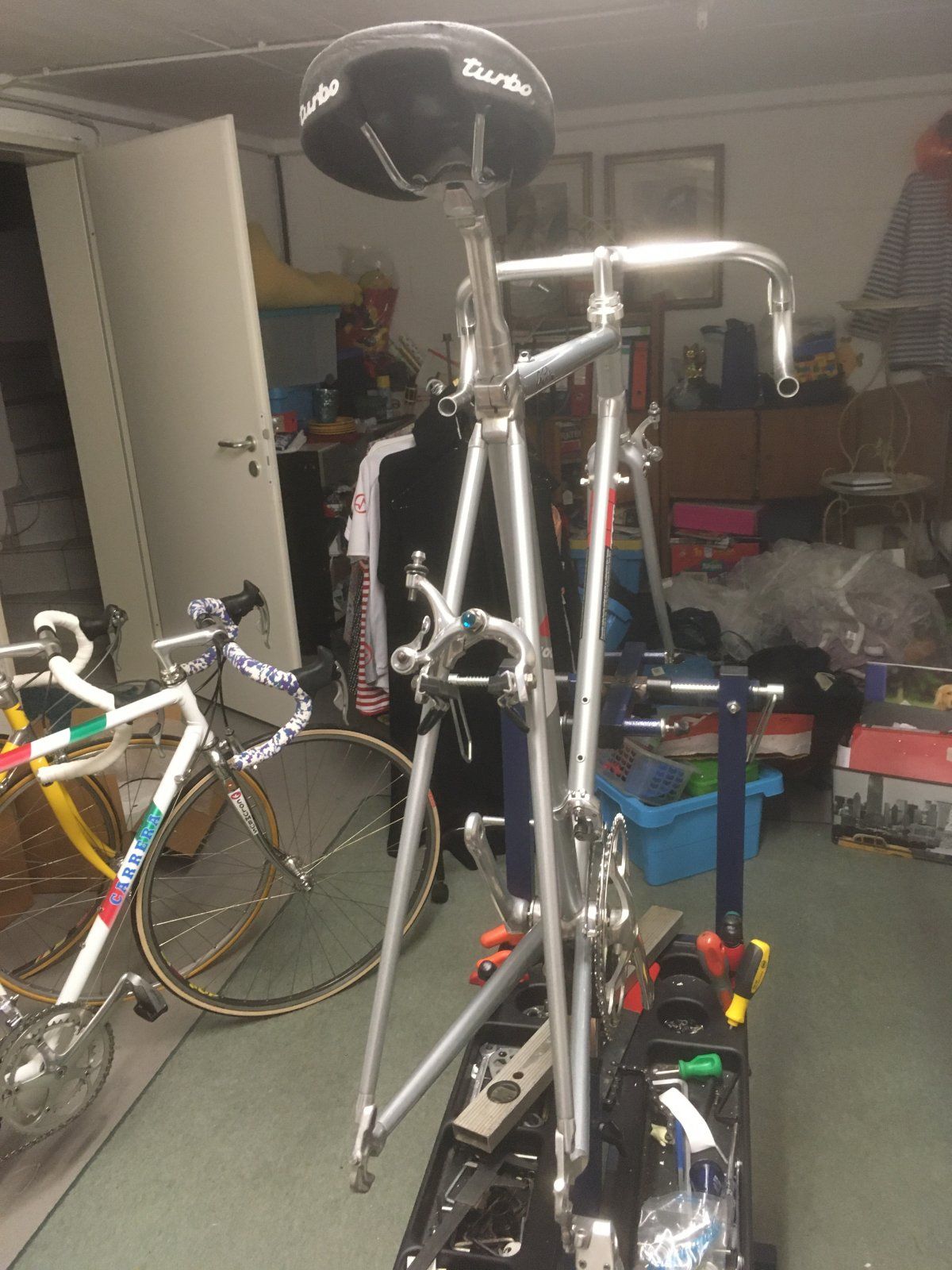

uihhh :rolleyes: … heut' mal den Panzerschrank gelüftet und die italienischen Kronjuwelen aus Vicenza angefangen zu verschrauben :cool:- eine
Corsa Record Gruppe an die 1985er Replika des LaVie Claire Teamrades auf Basis eines TVT9 inkl. original TVT-Gabel
… mein lang gehegter Traum nimmt nun endlich Gestalt an :D … sorry für die Unordnung im Schrauberkeller

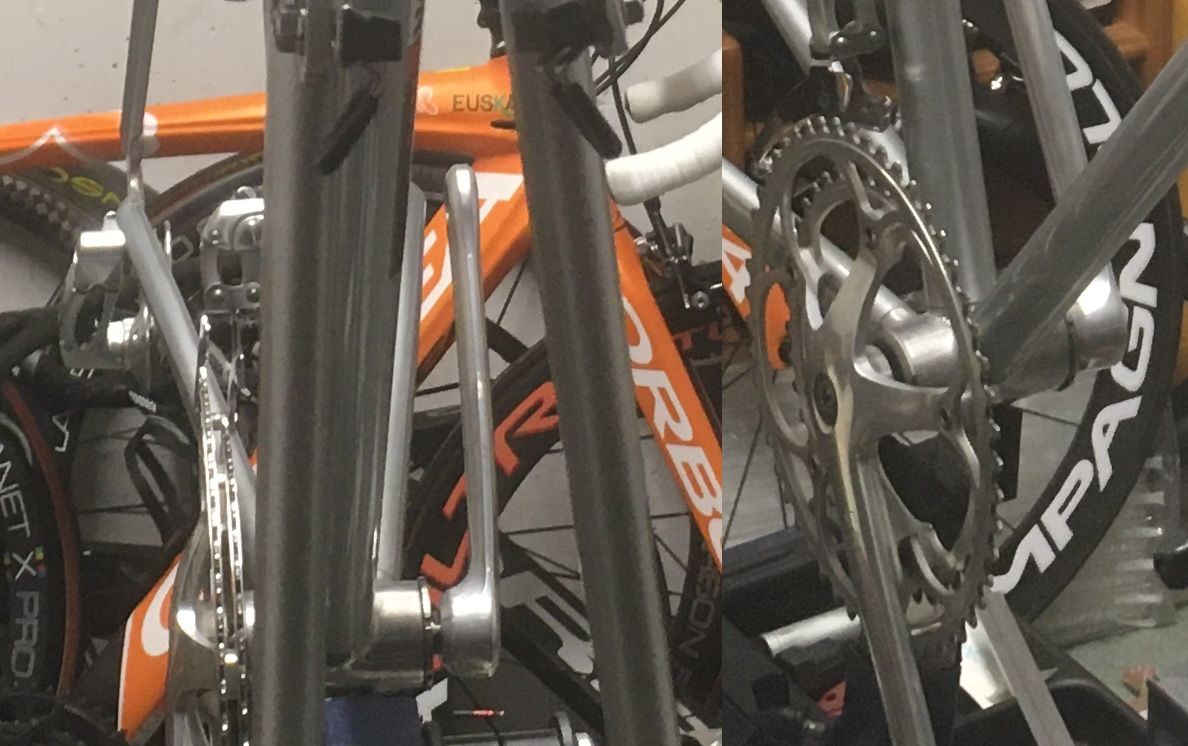

äh - ich hab mit den Vicenza-Juwelen insbes. mit der Kurbel ein kleines Problem - so wie ich es sehe krieg ich die Kurbel nicht genügend druff, d.h. den Abstand zwischen -Tretlager und Kurbel find ich immer noch im Vergleich zu meinen anderen C-Recordrädchen zu groß
hier - hoffe man kann es/was erkennen

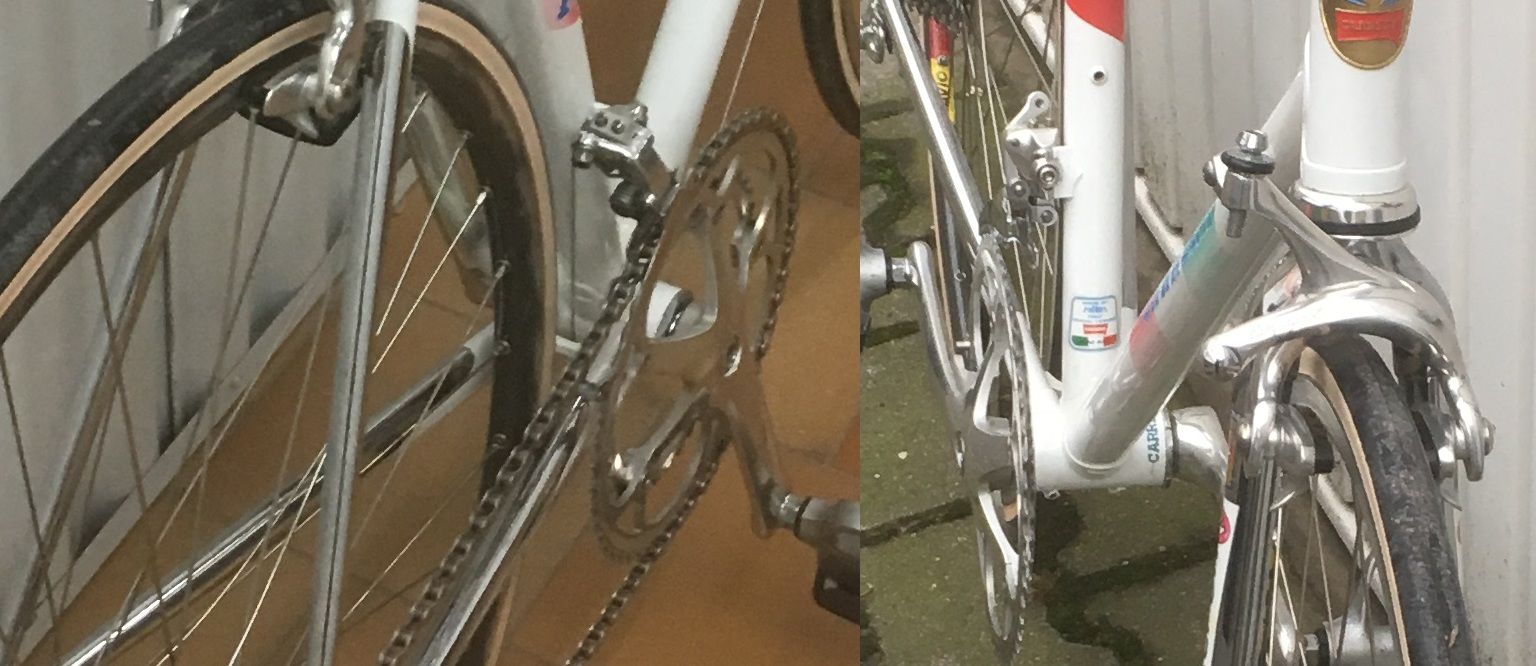

... hier zum Vergleich das Carrera

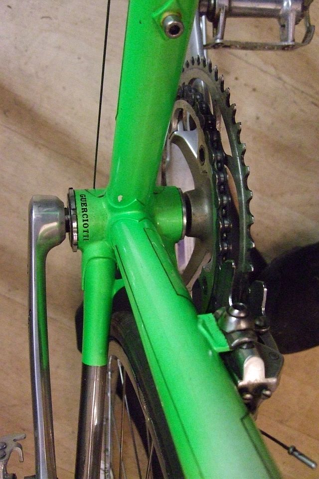

Korrekt montiert sieht das so aus:
Natürlich kann der Kurbelarm kaputtgehen, wenn nicht kompatible Teile verbaut sind.
Meistens passiert dies im Fahrbetrieb, weil erst dann die auftretenden Drehmomente das Material "zerstören".
12 cm langer Inbus sollte bei der Montage ausreichen. Vorsicht mit Hebelverlängerungen !

erst mal danke für Eure Rückmeldungen - werd heute abend mal die Abstände nachmessen. Beim Carrera sehe ich gerade das diese auch extrem gering sind - Verglichen mit dem Bild von @z1000 sieht das bei meinem TVT gar nicht mehr so schlimm aus

Ich kenne montierte Record- und C-Record-Kurbeln nur mit dem Abstand wie bei dem Rad von z1000 und deinem Look. Den Abstand bei deinem Carrera halte ich für besonders gering, kannte ich so noch nicht.
Bei den neueren 10-fach Kurbeln mit 102 mm Welle ist der Abstand wiederum extrem gering, da haben sie bei Campa echt was verändert.
