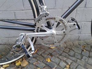

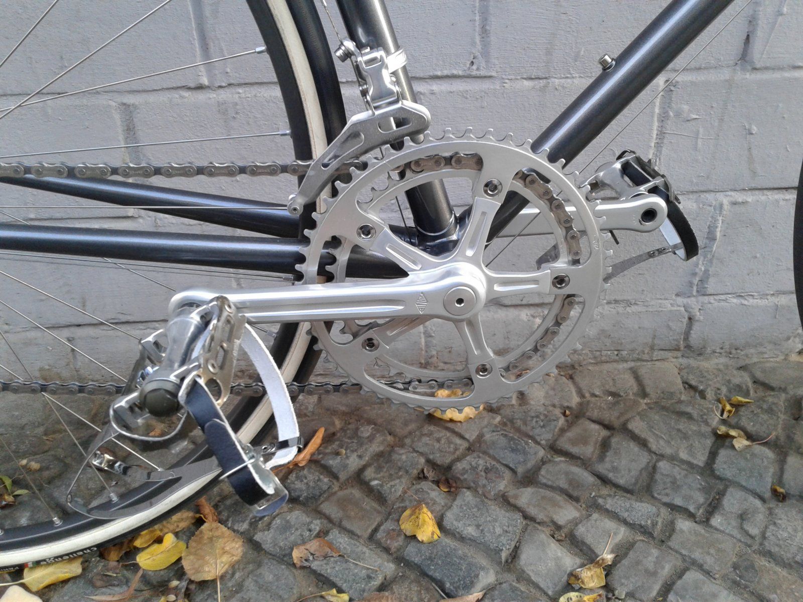

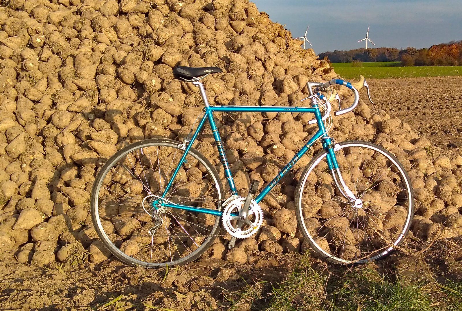

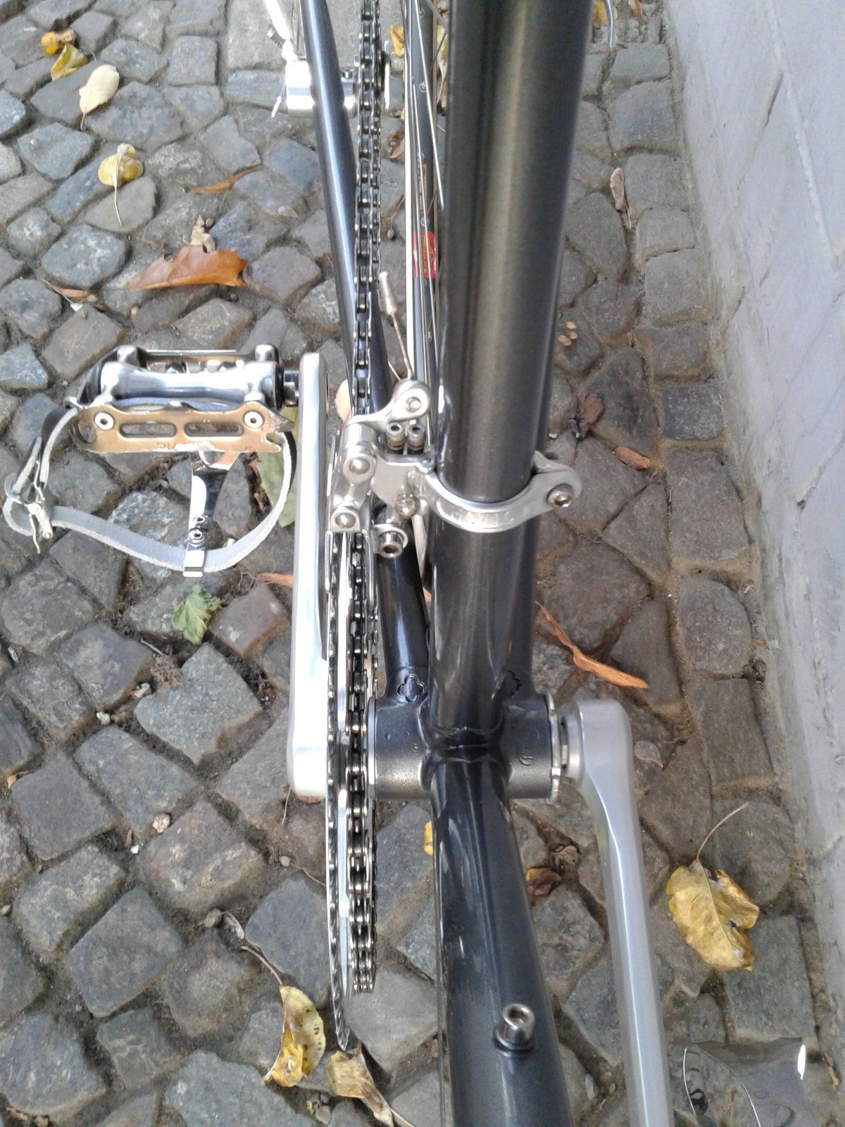

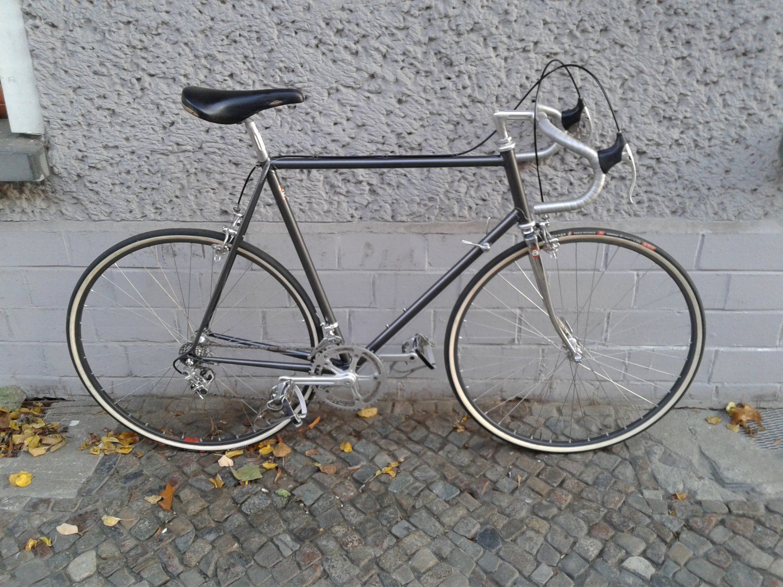

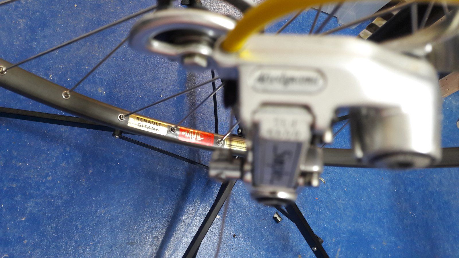

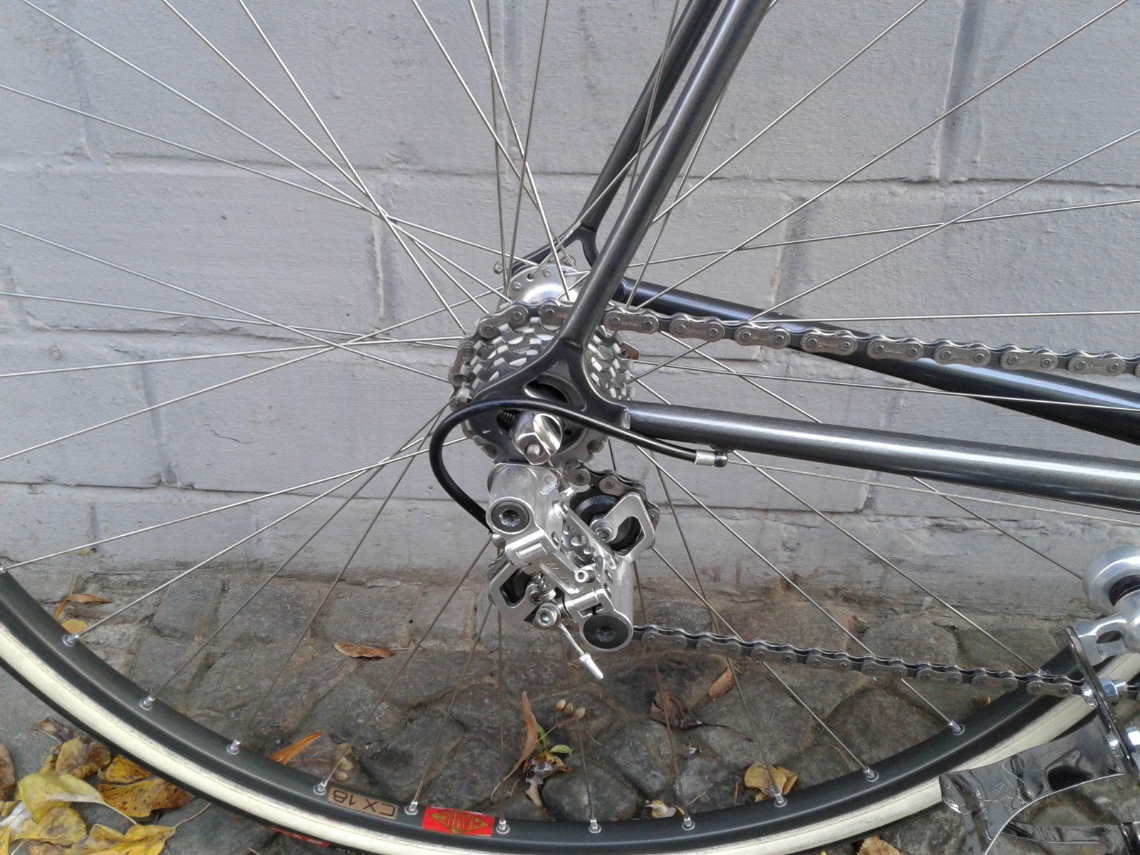

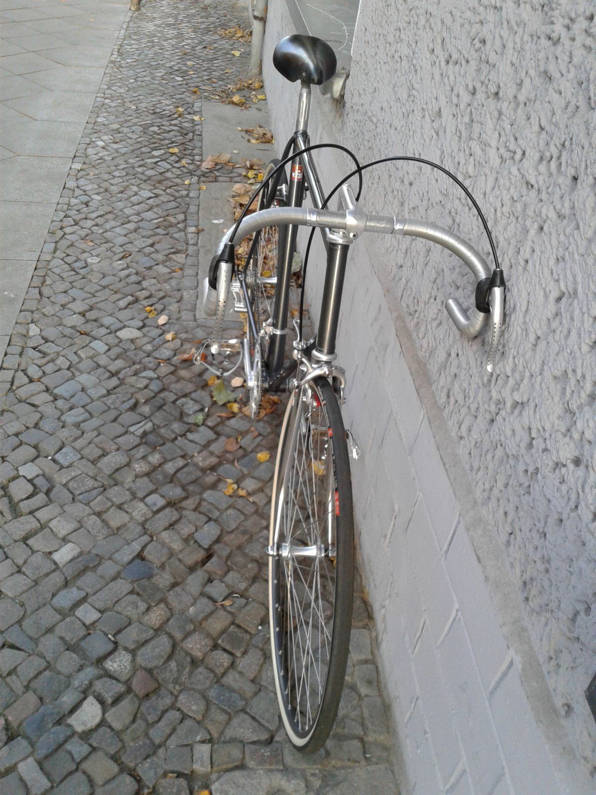

Und es fährt doch wieder (@biciclo , @byf ), Koga Miyata Roadrunner, auf dem ersten Kilometer:
Ist zwar hinsichtlich der Anbauteile ein wenig Resterampe (gut, die Biopace RX Kurbel ist sogar NOS :eek:). Der Huret- Umwerfer aus Blech funzt zwar, fällt aber sonst doch stark zum Rest, der auch mehr Mittelklasse ist, ab. Was noch zu machen wäre: Lackschäden. Anderes Vorderrad, ohne rostige Speichen und eingelaufene Nabe. 28er Reifen wie vom Werk. Schutzbleche und ggfls. sonstiges Gedöns wie Gepäckträger. Gescheiten Sattel (Brooks!). Entweder andere Unterrohrschelle, die auch einen Umwerfer ohne Kabelstopper erlaubt (Suntour Cylone pasend zum Schaltwerk ist bereits vorhanden, das wäre daher naheliegen) oder z. B. einen Arabesque-Umwerfer. Andere Bremsbeläge, evtl. ein Paar Tektro Bremszangen. Andere Schalthebel, nicht am Lenkerrohr (soviel mehr easy ist das auch nicht, als am Unterrohr). Und Lenkerband. Bloß welches: blau wie am Jan Janssen, glänzend schwarz oder braun gelocht (so die derzeitige Bestandsvarianten)?
Was schön wäre, aber nicht nachzurüsten ist: zwei, drei cm mehr RH.

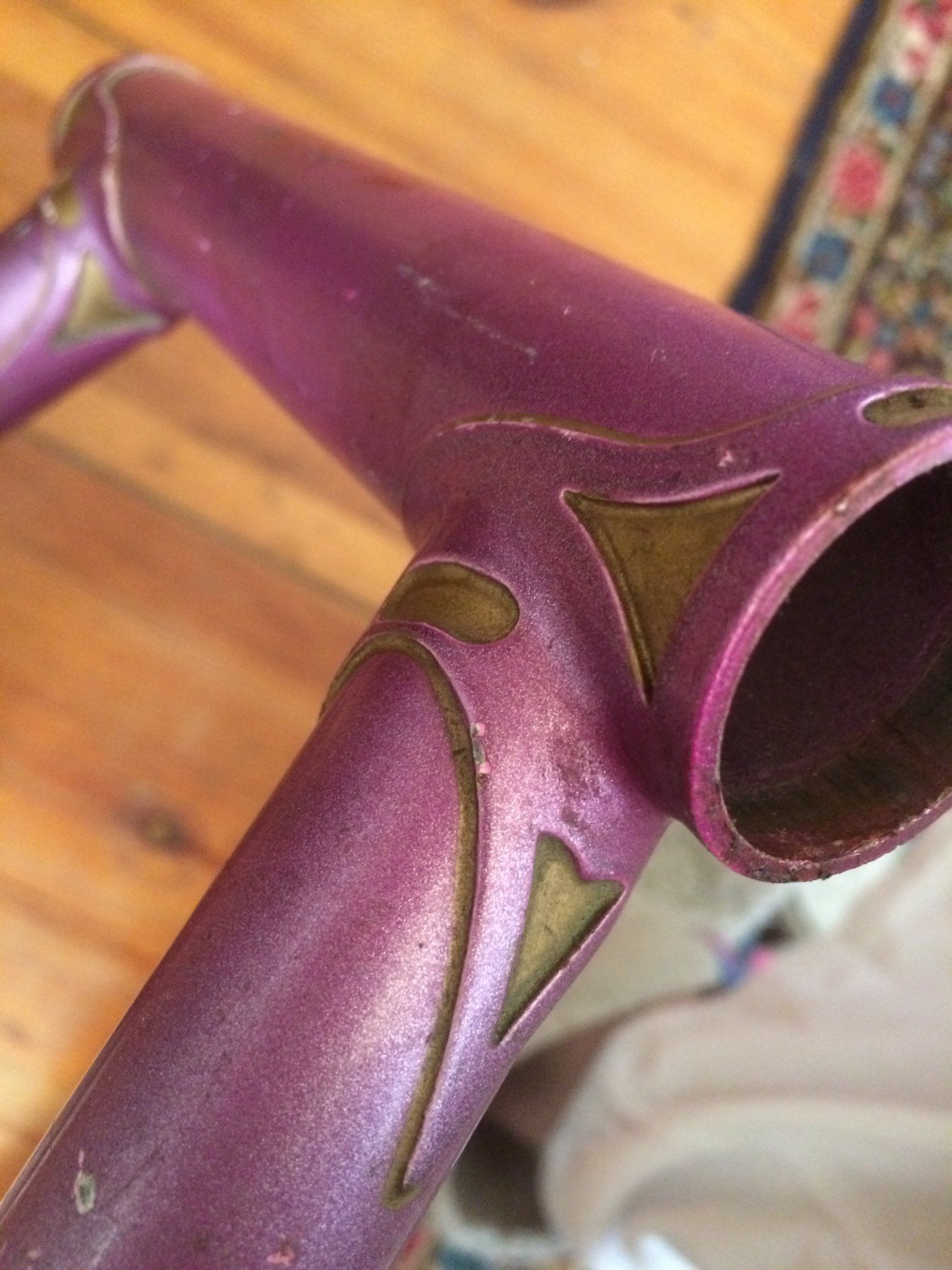

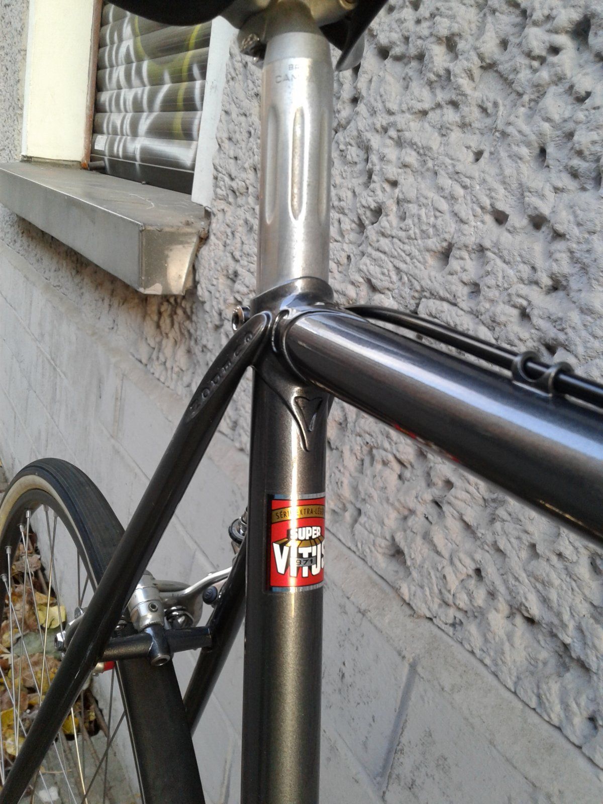

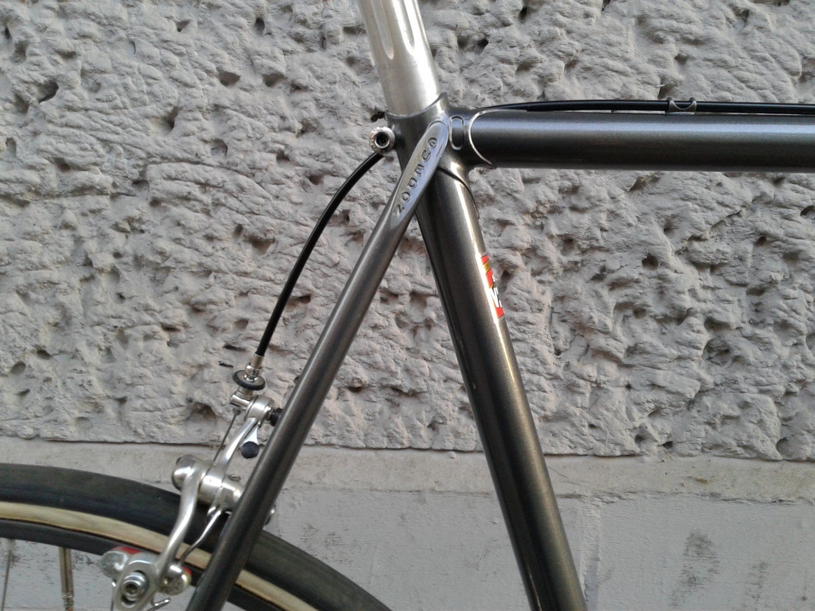

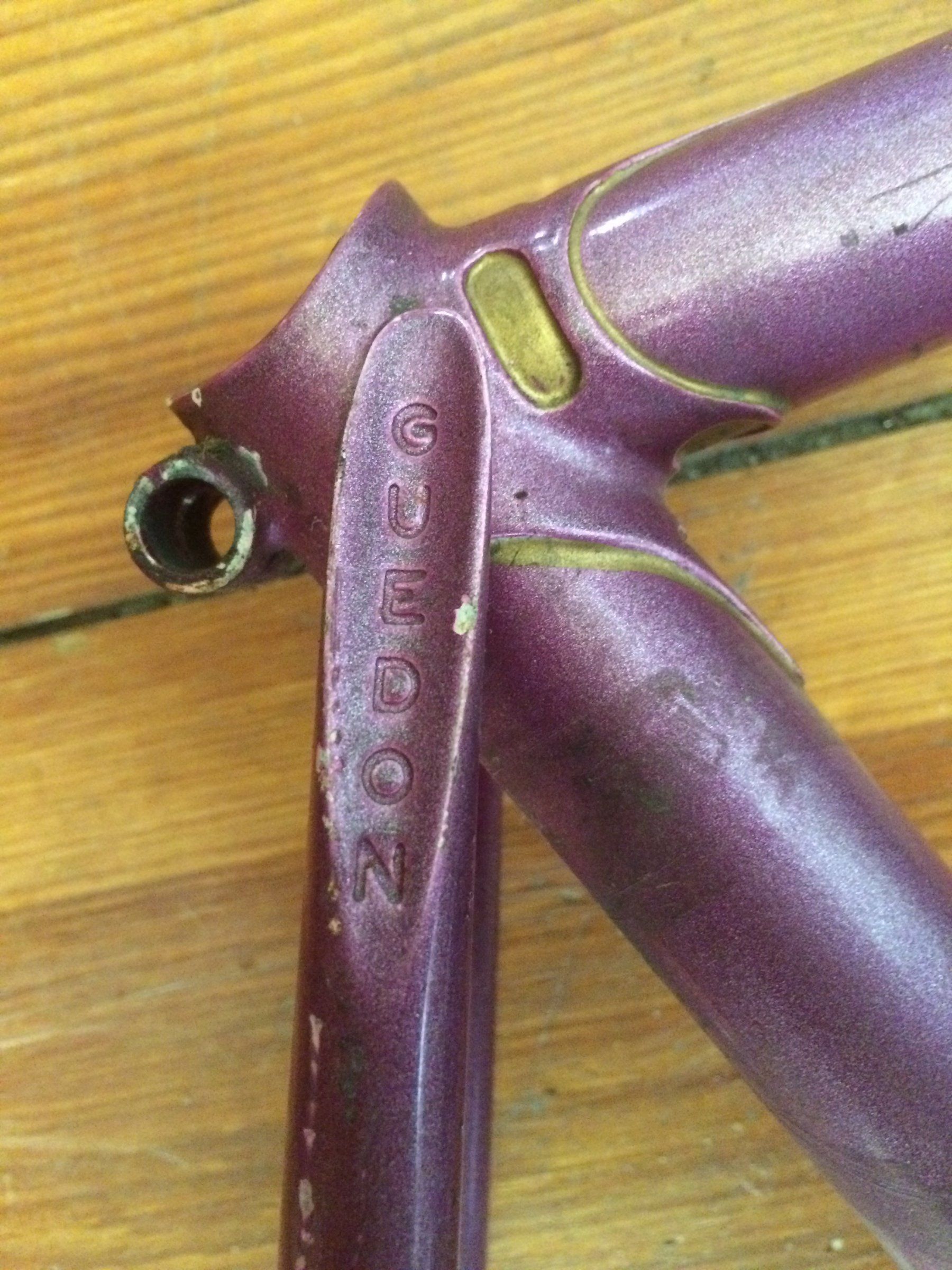

Vor ein paar Wochen ist mir ein neuer Franzose ins Haus geschneit, der Erbauer (Daniel Guédon) lötet immer noch fleißig Rahmen in Lyon und dieses Modell stammt noch aus seinen Anfängen (1977). Scheint sein 211 Rahmen zu sein und ich würde den gerne neu lackieren und eine Superbe Gruppe draufschrauben (habe eine mit FRA Gewinden). Hier schonmal ein paar schöne Details vom Rahmen (Rohrsatz ist Vitus 971).
Anhang anzeigen 569359 Anhang anzeigen 569358
Der Lack sieht auf dem Bildern nicht so dramatisch aus, in Wirklichkeit ist der aber grausam (fleckig mit Peugeot Decals unterm Klarlack).

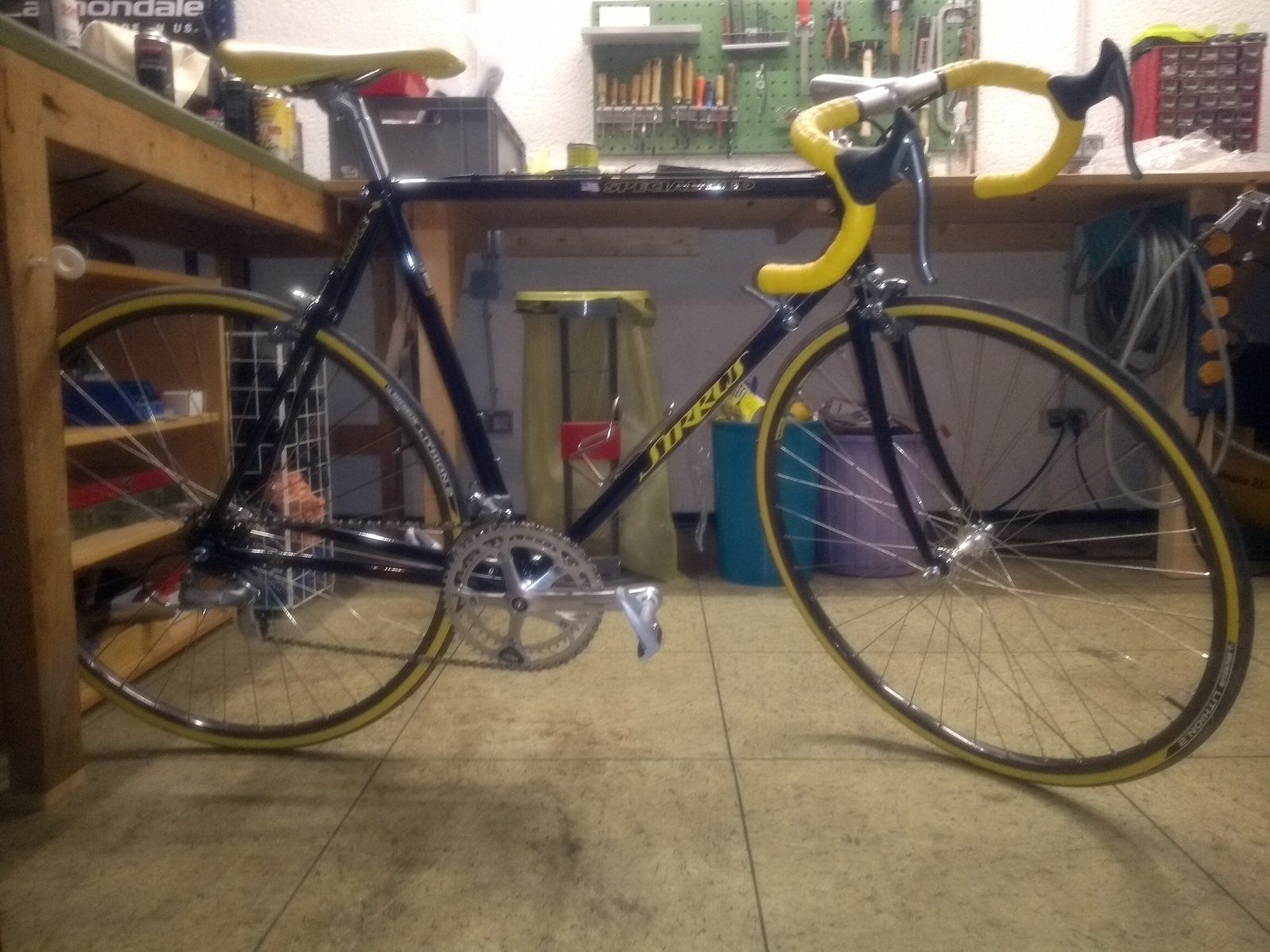

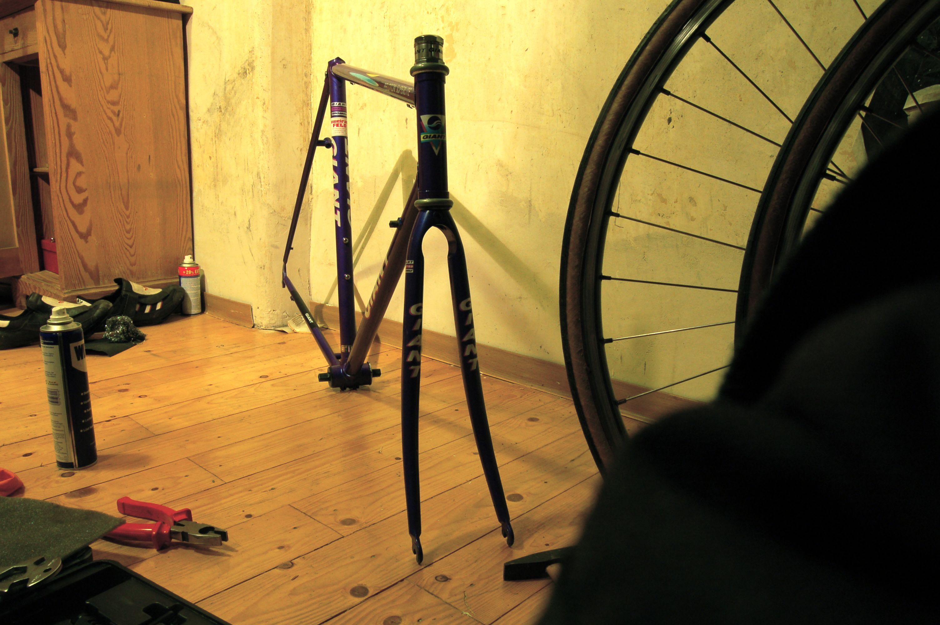

den peloton superlite habe ich als komplettrad mit 105 Austattung für einen mehr als fairen preis gekauft. jetzt habe ich das rad komplett zerlegt und der plant ist, es für/mit einem freund wieder aufzubauen.

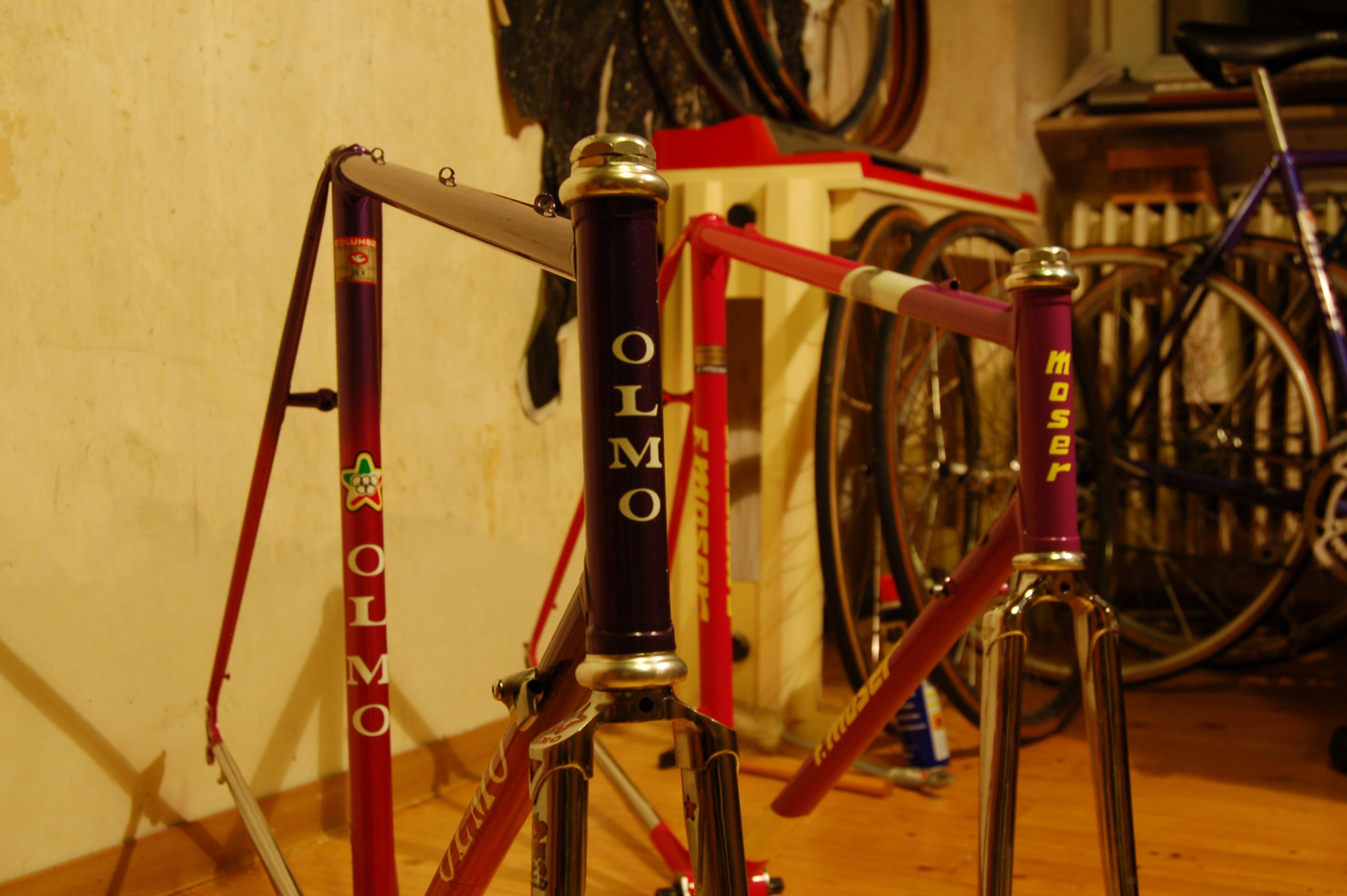

den moser hatte ich schonmal in einem anderen thread vorgestellt. dort wurde diskutiert, ob er von innen aufgrund von innelverlegten bremszügen durchgerostet sein könnte. den rahmen habe ich einem ehemaligen thriatleten als komplettrad mit einer 600er Austattunt abgekauft, ebenfalls zu einem sehr fairen preis. der rahmen ist nicht durchgerost. er war jedoch von innen (durch die innenverlegten bremszüge) als auch von außen unter einer klebefolie bzw. an der stelle, wo der vorbesitzer die startnummern bei triatlhonwettkämpfen angebracht hatte, angerostet. der rahmen wurde mit wd 40 von innen durchgespült und von außen wurde der rost weggeschliffen bzw. -gebürstet. den moser nimmt ein anderer freund, der seinen gestauchten schauff rahmen seines rennrades damit ersetzen wird. er wird die kleine geschliffenen stelle grundieren und das gelbe decal ersetzen mit zugeschnittener dcfix folie im entsprechenden farbton.

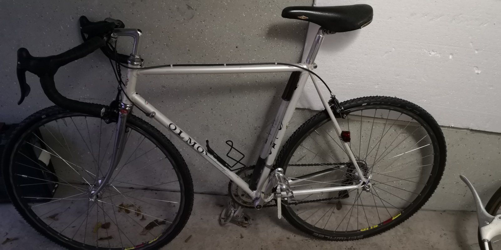

und dann steht hier seit neuestem noch ein rahmen von olmo mit slx rohrsatz, den ich neulich nicht komplett gewollt in der bucht geschossen habe. der preis ist einfach unerwartet niedrig geblieben, so dass ich am ende höchstbietender war. ich habe mich dazu entschieden ihn zu behalten und ein rennrad daraus aufzubauen.
dafür freue ich mich über anregungen :)

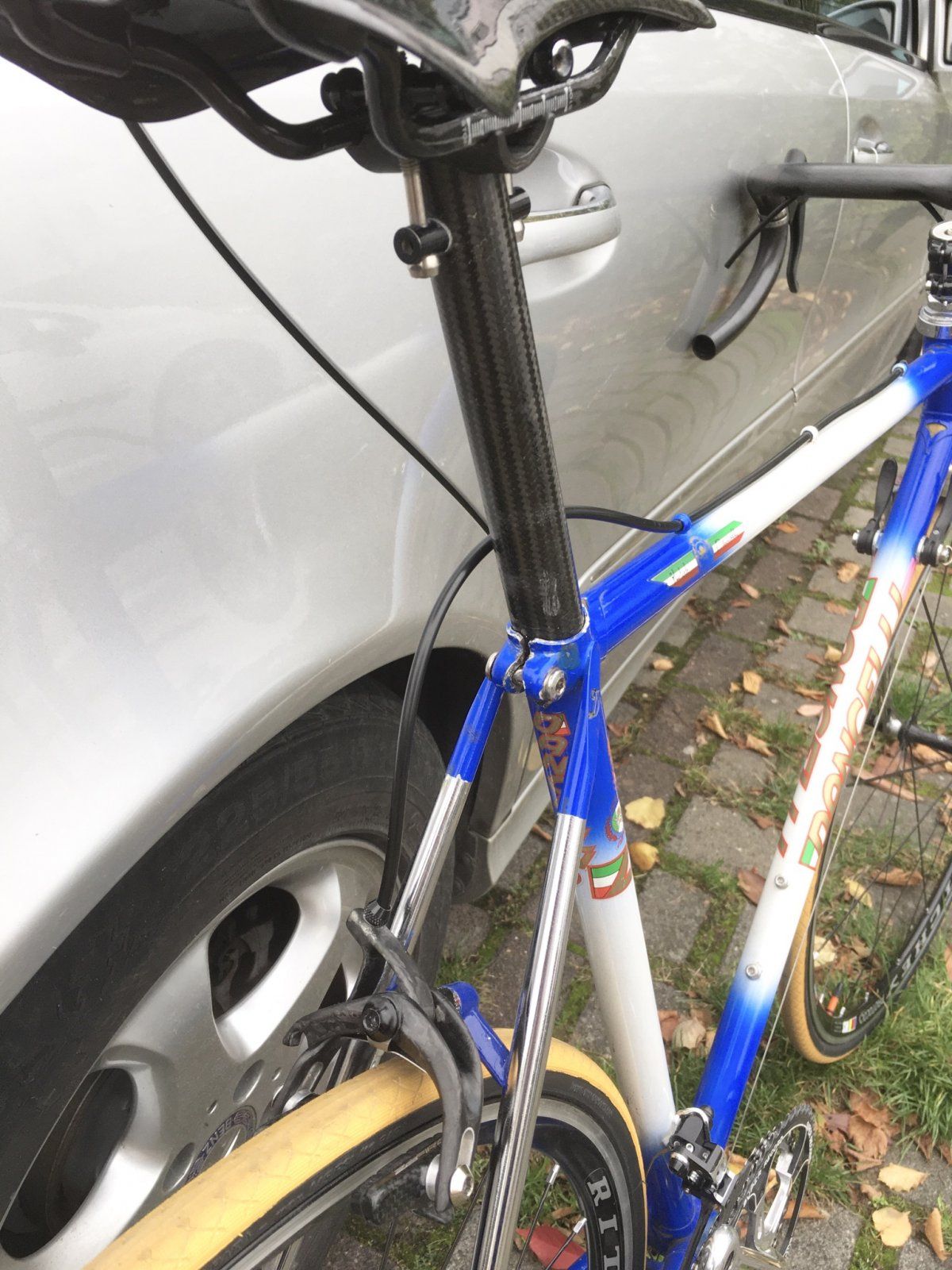

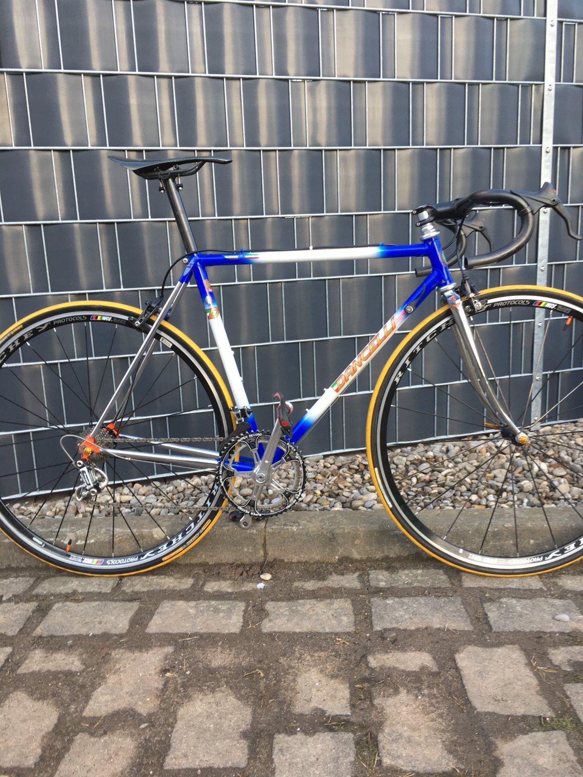

Also ich bin gerade dabei einen Dancelli SLX drastisch zu erleichtern mit modernen Teilen.Das original hat mal 8,8kg mit Super Record gewogen momentan bin ich bei 6,92kg wenn alles fertig ist soll oder wird es 5,5-5,6kg wiegen.Gruß Martin
