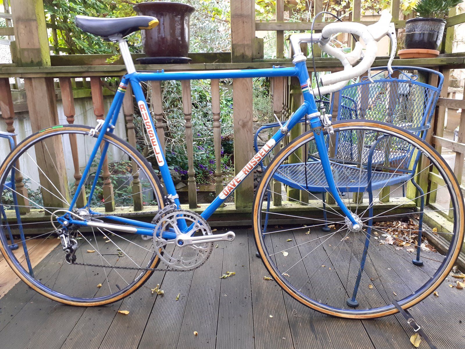

I.ll pop up a few more detailed photos when i get back to the uk ... in ireland at the moment.The frame is built with 531 tubes with zeus 2000 drop outs and fork crown.Very light for age / period.Im also restoring a team Wolber Spidel team bike which i have listed on the wolber spidel thread on this forum. |
Thank you for for psoitive feed back.

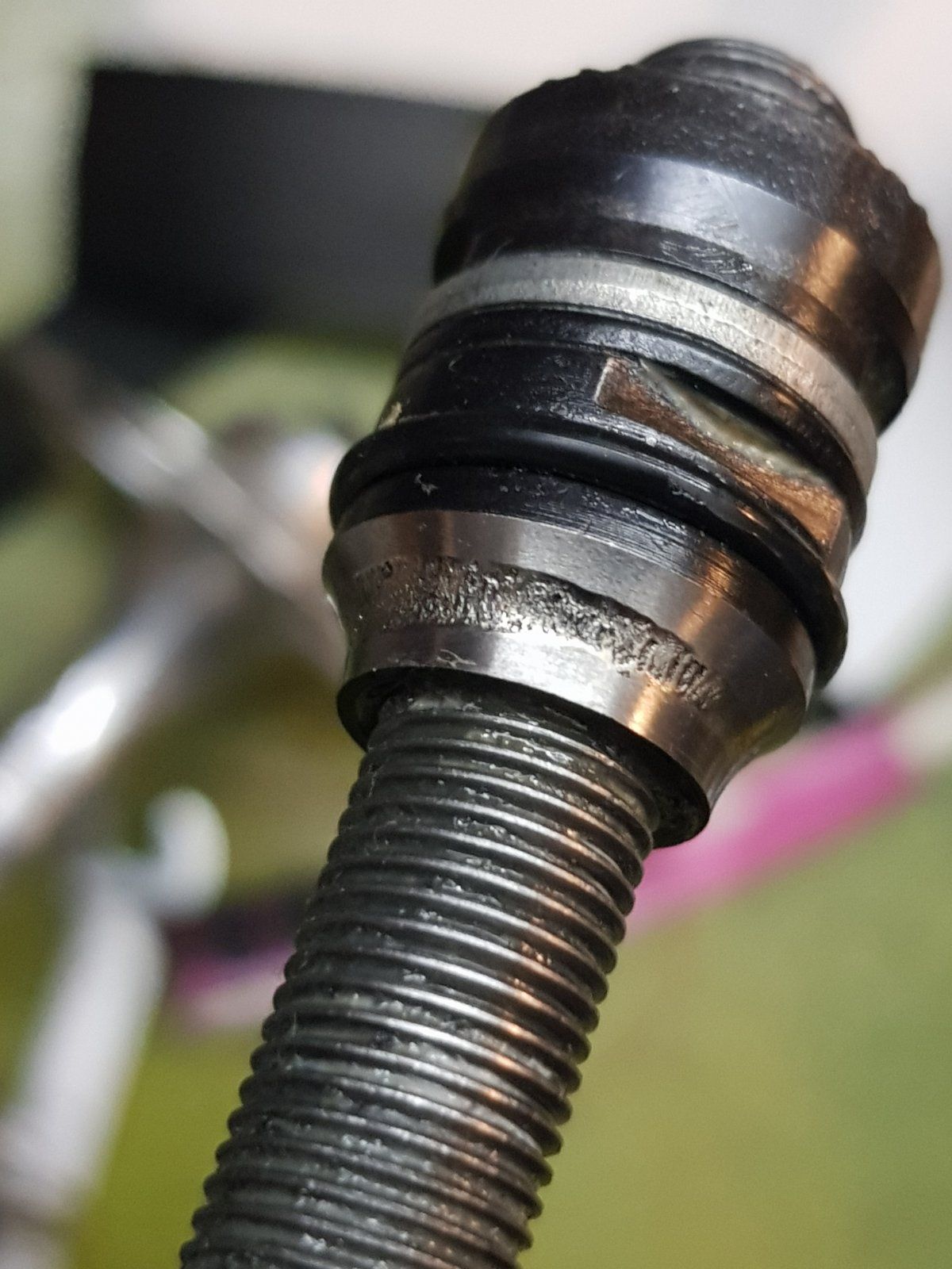

So..vorhin nur mal kurz provisorisch den Stronglight Competition Steuersatz eingebaut. Provisorisch deshalb, weil ich feststellen musste, dass mir ausgerechnet das Teil 308, welche unten auf dem Gabelkonus sitzt, fehlt !!:(
Ich denke, es wird schwierig sein, das Teil einzeln zu bekommen, so dass ich fast vermute, einen kompletten neuen Steuersatz kaufen zu müssen......oder hat von euch noch jemand das Teil in der Bastelkiste liegen ???
Nächste Woche trudeln dann wohl die Mafac Racer Bremsen rein, die ich geordert habe. Also in kleinen Schritten gehts weiter....;)
P.S.: hihi , sehe gerade auf dem Bild, dass ich Teil 304 doppelt verbaut habe !!:rolleyes:🤪

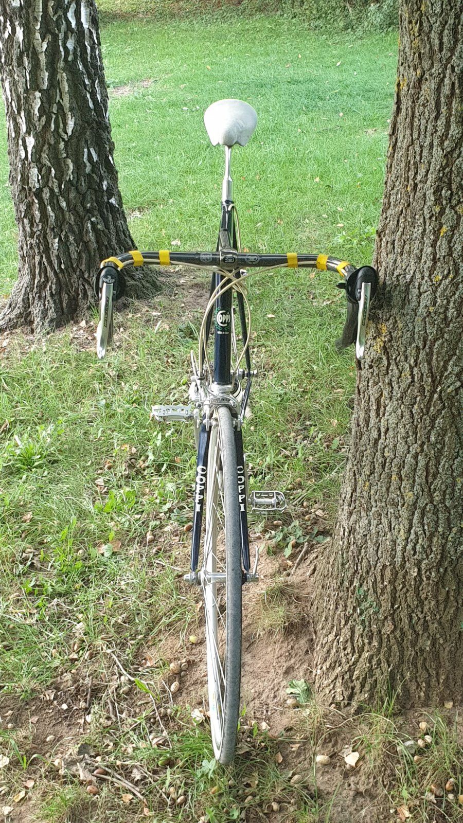

Hatte endlich wieder Zeit und Muse um mich dem Merosa zu widmen.
Gestern habe ich den Rahmen und die Gabel gewachst und danach die Bremsen, das Innenlager und die Rahmenschalthebel angebaut. Für die Stütze muss ich noch einen neuen Klemmbolzen besorgen.
Noch eine kurze Frage zum Geröhr. Die Sattelstütze hat 26.2 mm, was könnte das für ein Rohrsatz sein?

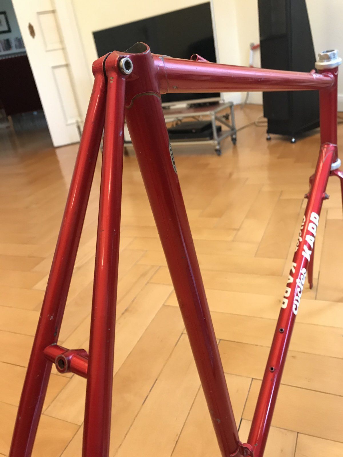

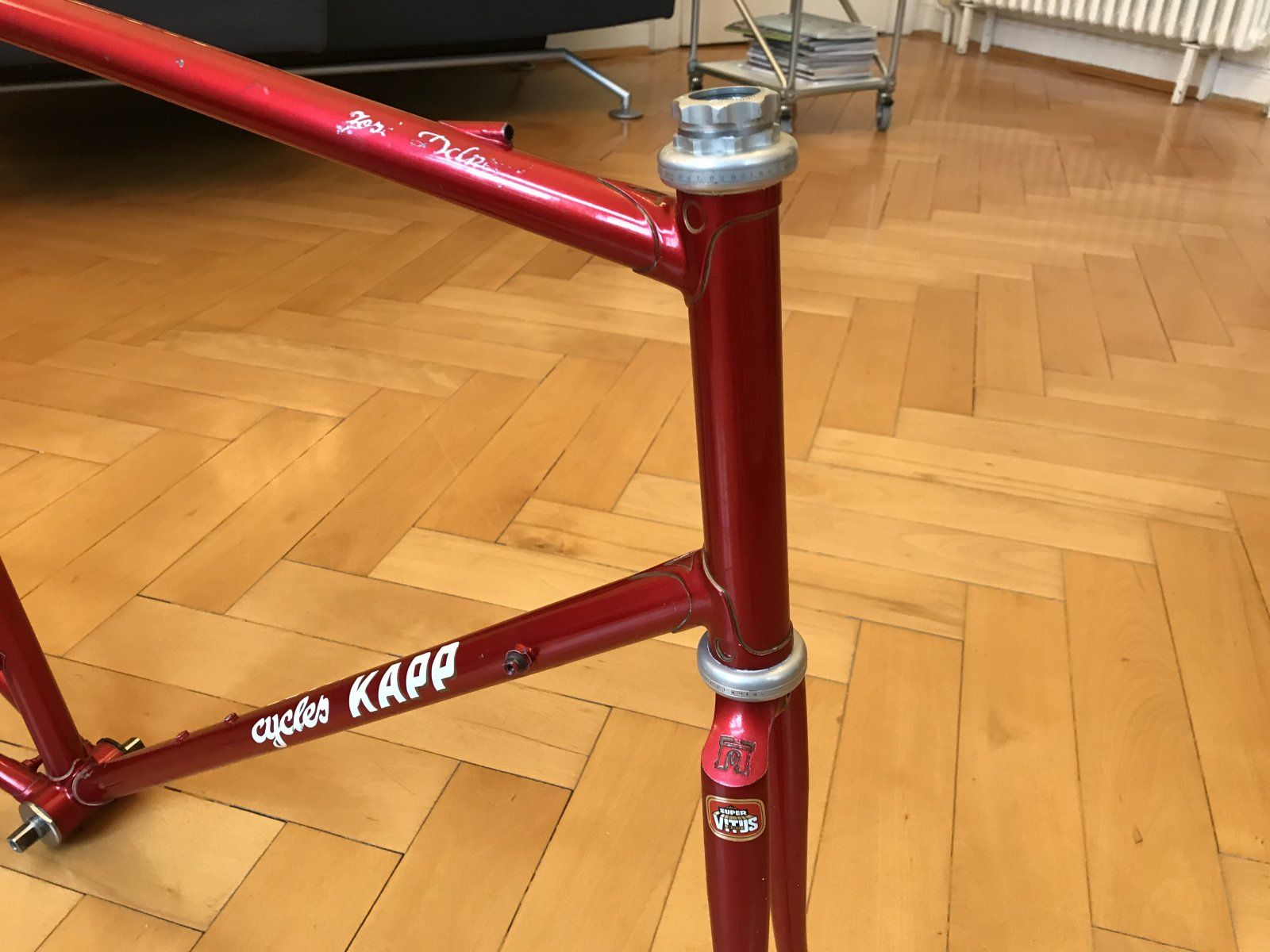

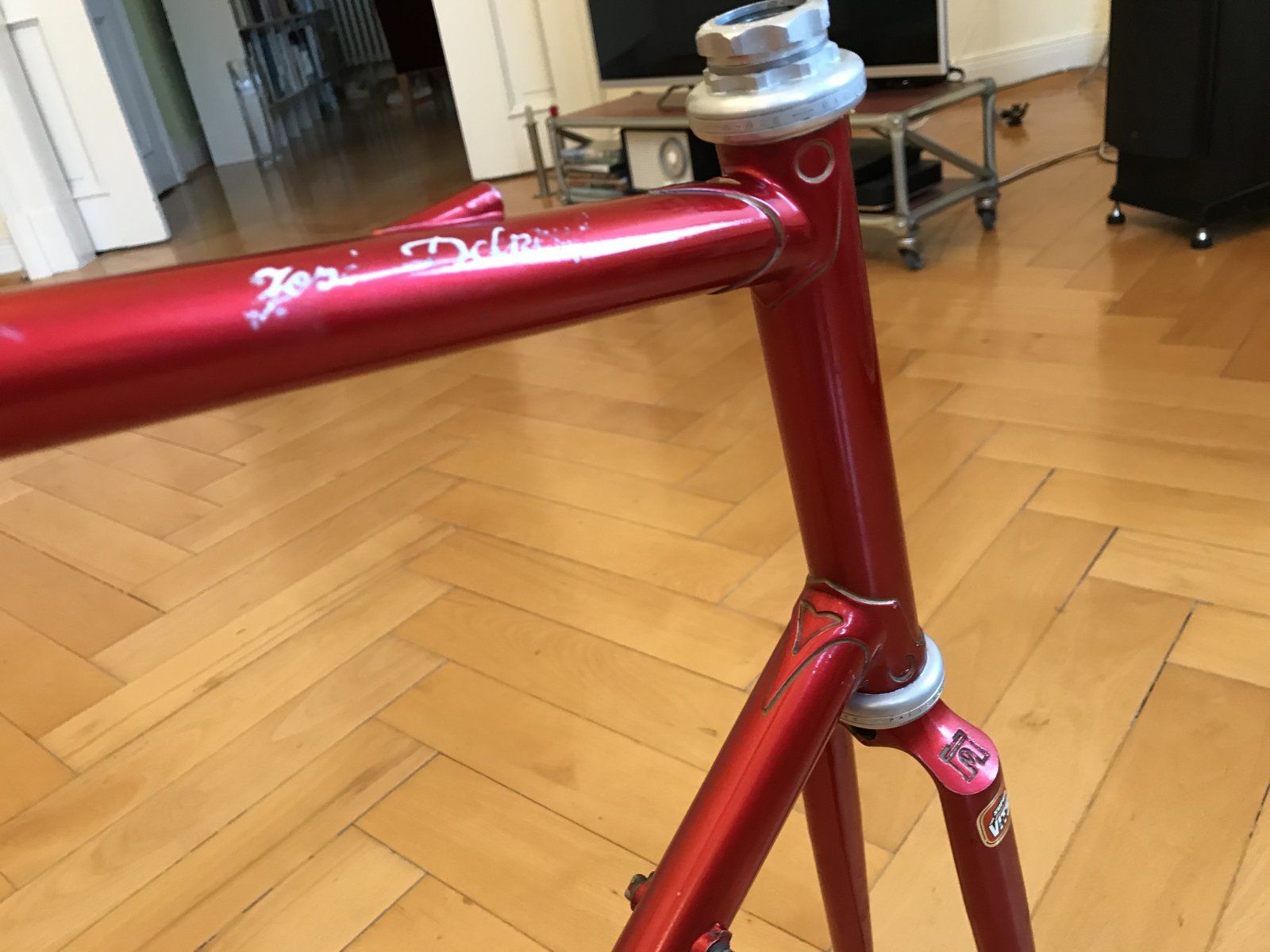

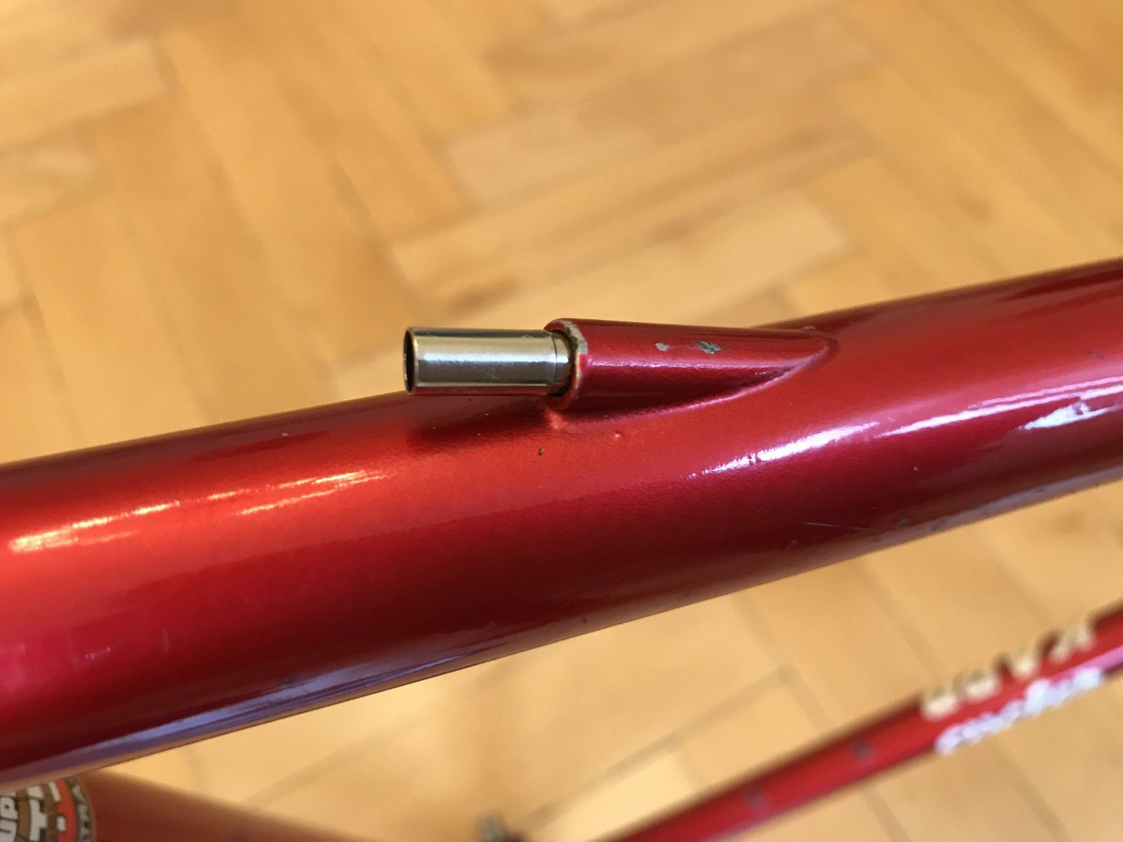

vorletztes Wochenende mal den Alain Michel poliert. Überall war sehr hartnäckige weiße Farbe verkleckert, die nur mir einer feinen Klinge abging. Aceton war keine Lösung. Daher wird der weiße „cycles KAPP“ Schriftzug auch bleiben.

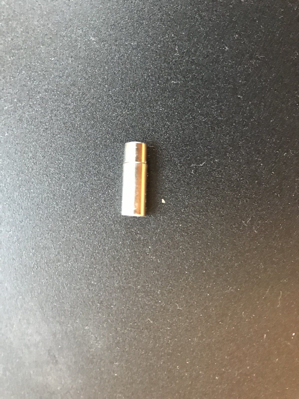

Letztes Wochenende eine DA EX erworben
heute den DA EX FRA Steuersatz und 7400 FRA Innenlager montiert.
Nur eine Reduzierhülse fehlt mir noch.....
und eine adäquate 26,6 Sattelstütze

ach du warst das, viel Spaß mit dem Rahmen 😎

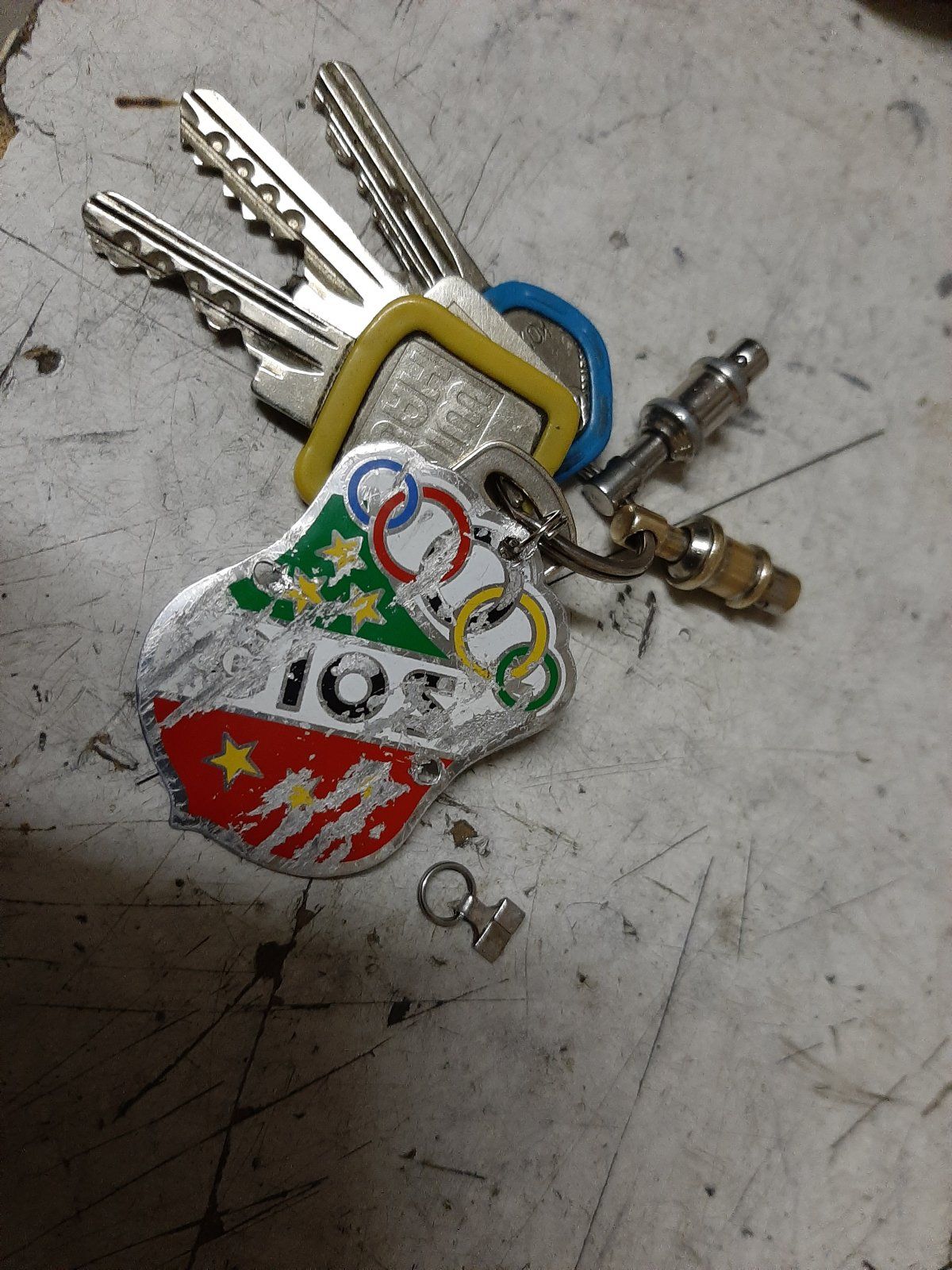

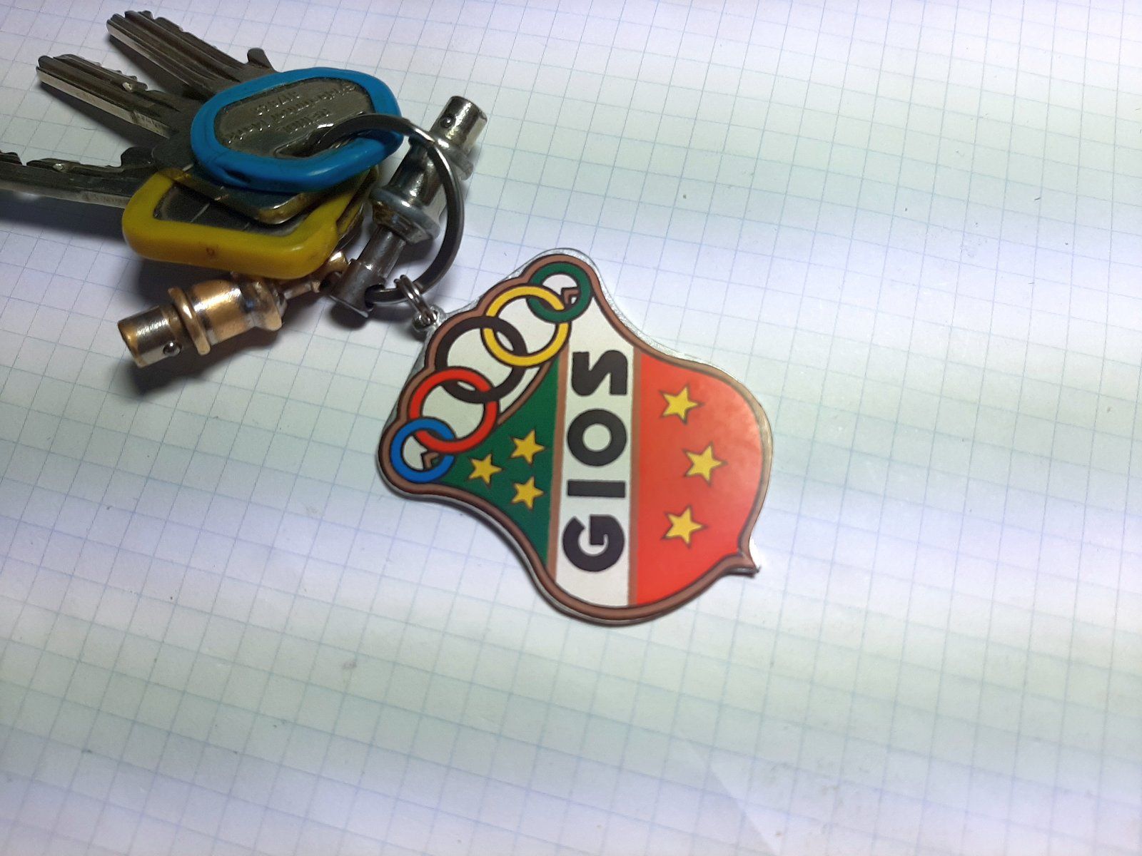

Der Lack am alten Gios-Frontbadge, das als Schlüsselanhänger gedient hat, hat leider nicht lange gehalten:

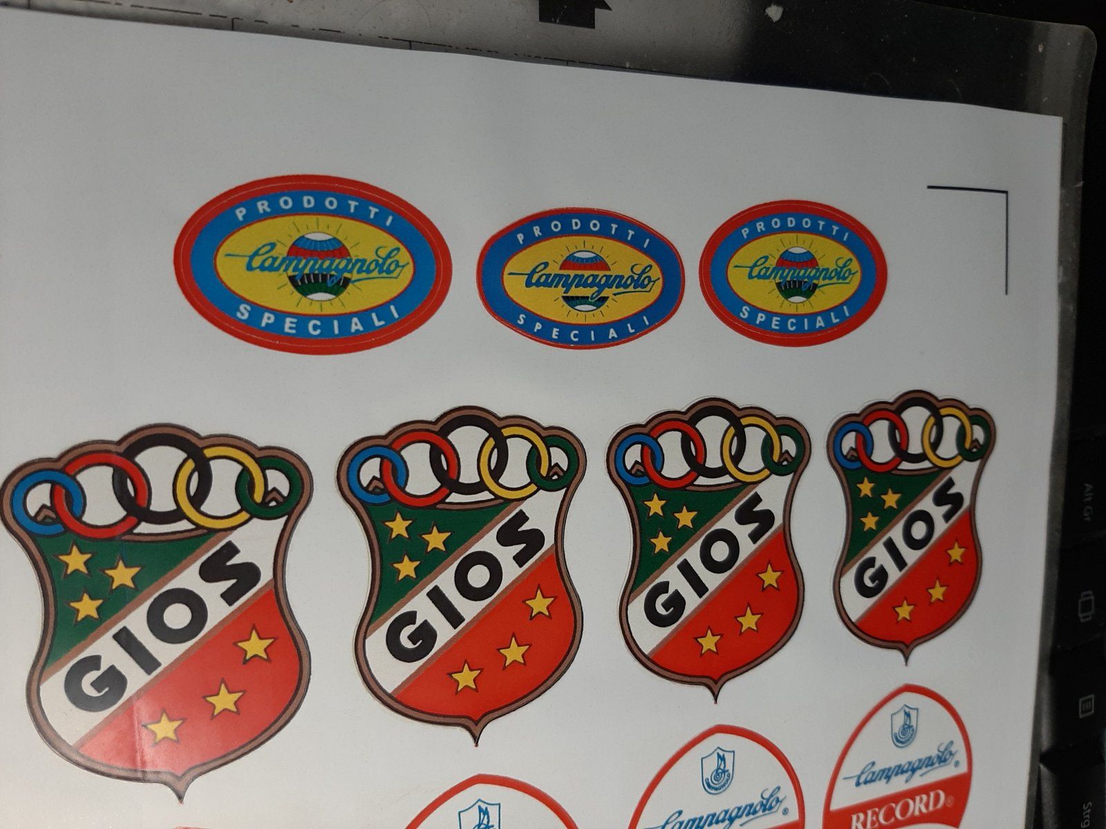

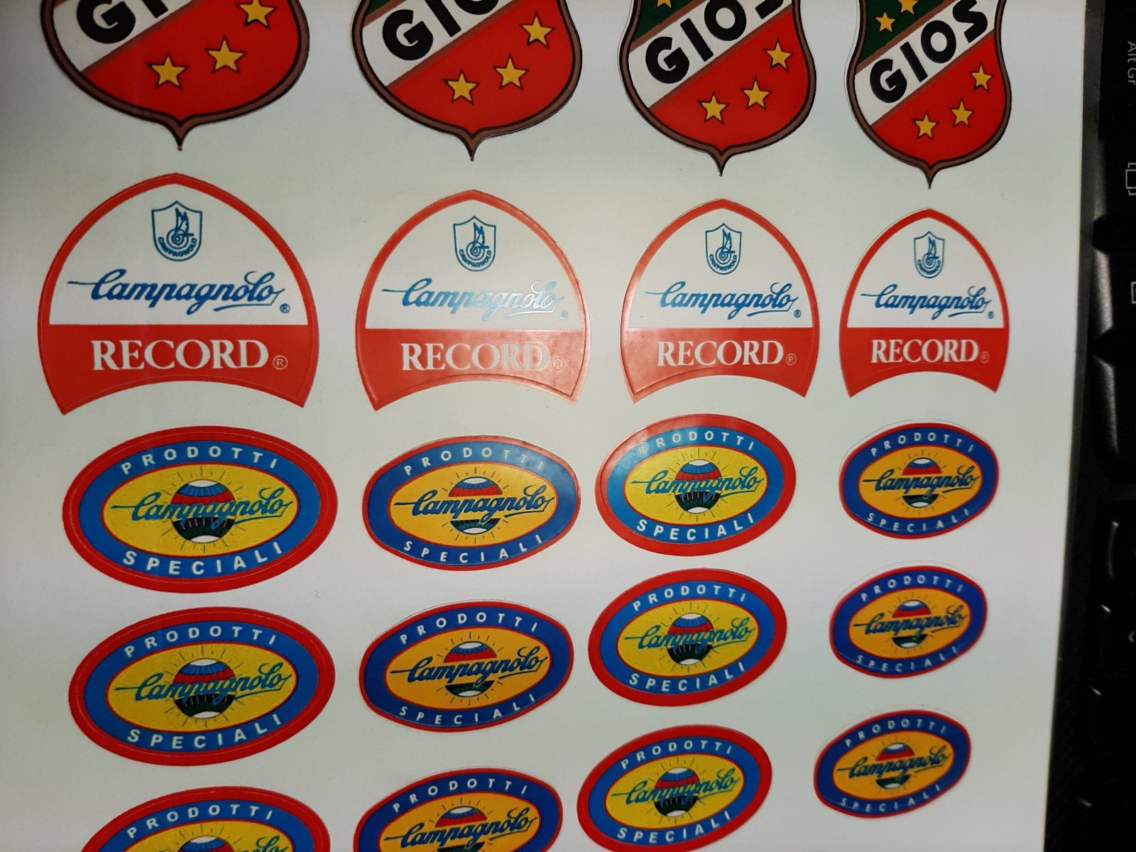

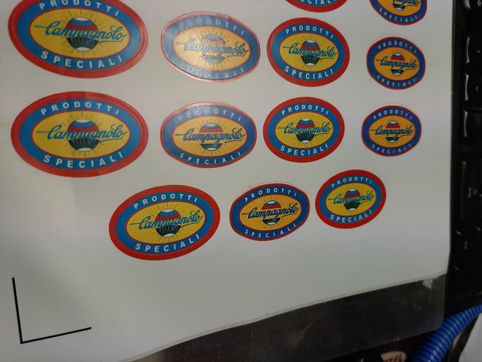

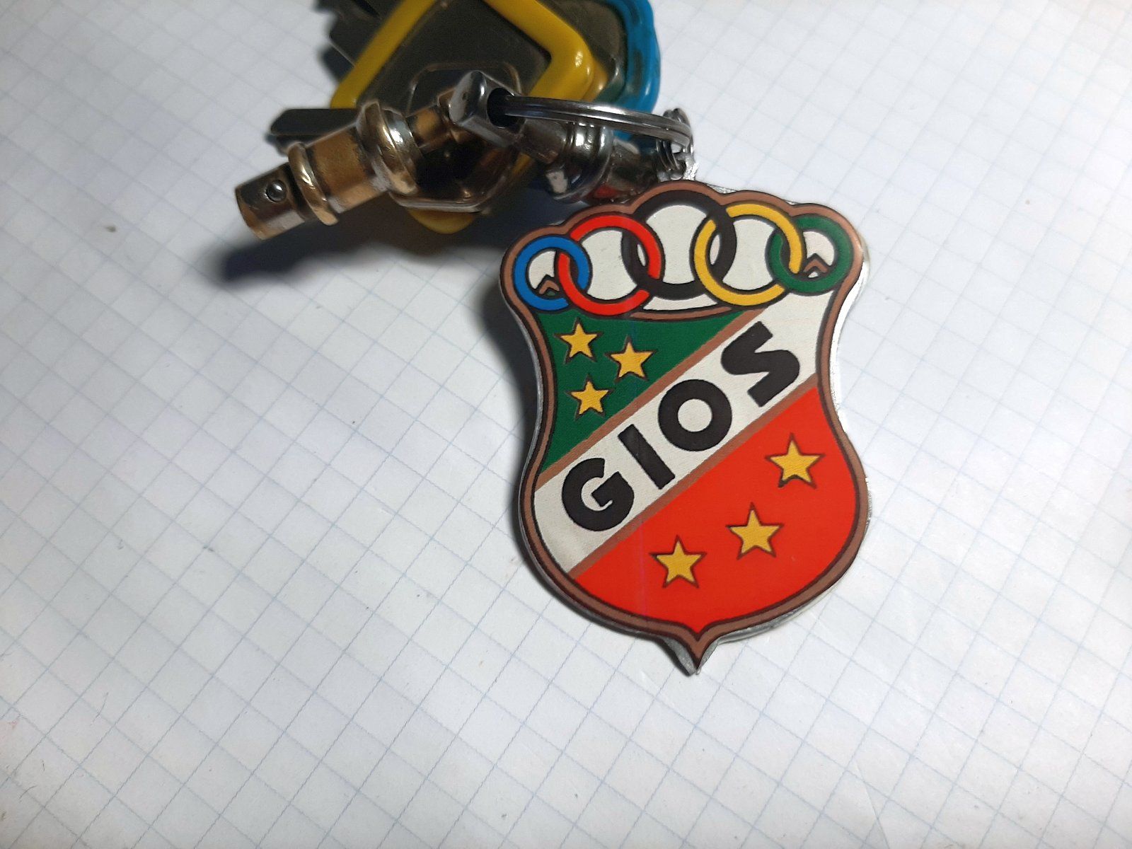

„Geht nicht gibt´s nicht“ - nach mehreren Versuchen mit Adobe Illustrator, Avery Zweckform Etiketten weiß wetterfest für Laserdrucker, Shilouette Studio Software, Scan & Cut mit Shilouette Portrait Schneideplotter und 1 mm-Alublech: Ausgedruckte und -geschnittene, wetter- und kratzfeste Badges
4 A4-Etiketten verschlissen, bis es klappte…

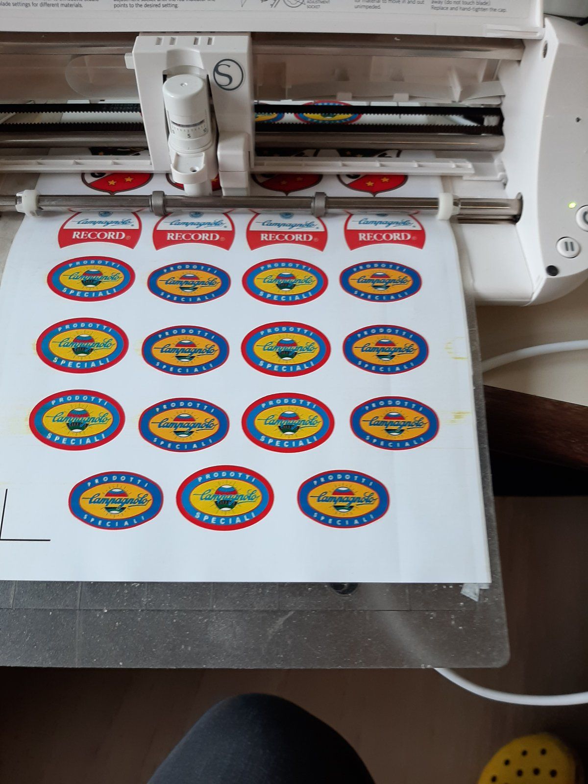

„Nebenprodukte“: Selbstgebastelte, wetterfeste Badges und Campa-Pickerl:
Quintessenz: Scan & Cut klappte nur bedingt: Genauere Ausschnitte waren nur oben und auf der linken Seite des Blattes möglich, je weiter rechts und je weiter unten am Blatt, umso höher und ungenauer wurden die Ausschnitte vom Plotter gesetzt, ca. 2/3 der Seite waren unbrauchbar:
Mit Hobby-Schneide-Plottern also nur bedingt zu empfehlen –– unter Berücksichtigung dieser Einschränkungen aber für Sonderlösungen durchaus brauchbar (Badges, die man nicht bekommt, auch aus Fotos (jpg) gut generierbar), mit transparenter Folie besser möglich, da ein größerer Überstand um das Motiv möglich.
Bei Interesse an den Campa-Pickerl bitte um PN (1 € Unkostenbeitrag/Stück und Porto)
