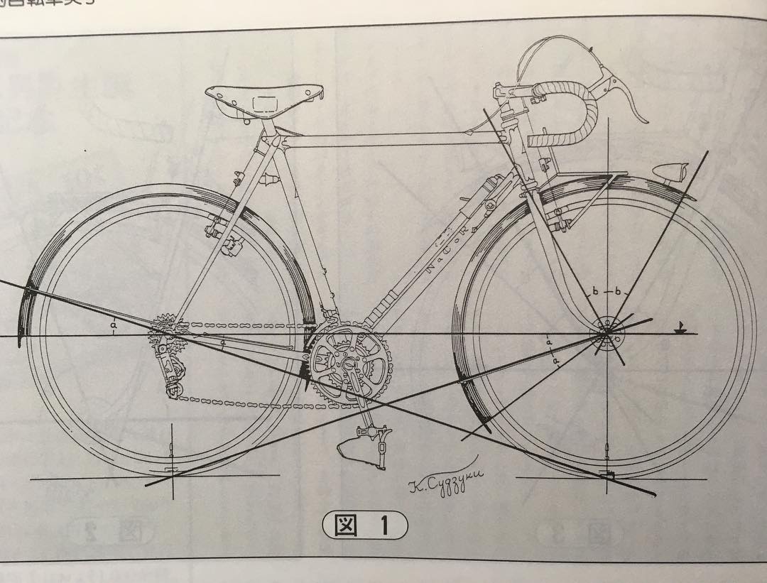

Das Lehrbuch sagt:
Bicycle aesthetic 1 - How to make a beautiful touring bike - New Cycling Mar 1985).jpg
Muss man nicht zwingend so machen, aber zur Orientierung ist es nicht so schlecht und bei Einhaltung sieht es tatsächlich recht ausgewogen aus...
Ich bilde mir ein, dass die weiter nach oben gerichtete Strebe am Hinterrad einen kleinen Beitrag zur Abstützung des Bleches nach oben leistet.
Denke ich auch.
Das Lehrbuch sagt:
Super - Danke
Jetzt hat sich auch geklärt, warum das so ausgewogen wirkt.

Beim Aufbau meines Dawes war mir diese Abbildung noch vollkommen unbekannt, ich habe nachträglich mal nachgeschaut:
Einigermaßen getroffen 😇
Meine "Regel" beim Aufbau damals: Streben ca. 12 cm vom Schutzblechende entfernt angebracht, das hintere Blech ca. 6 cm unter die Kettenstrebe ziehen, vorne ca. 12 cm vor den GT (das hilft Dir jetzt leider nicht viel).

Eine "Regel" (also eine theoretische Vorüberlegung) ist das auch nicht, sondern eher eine Analyse, warum die französichen Vorbilder so schlüssig aussehen. Das Bild stammt aus einer Ausgabe des japanischen Magazins "New Cycling" März 1985.

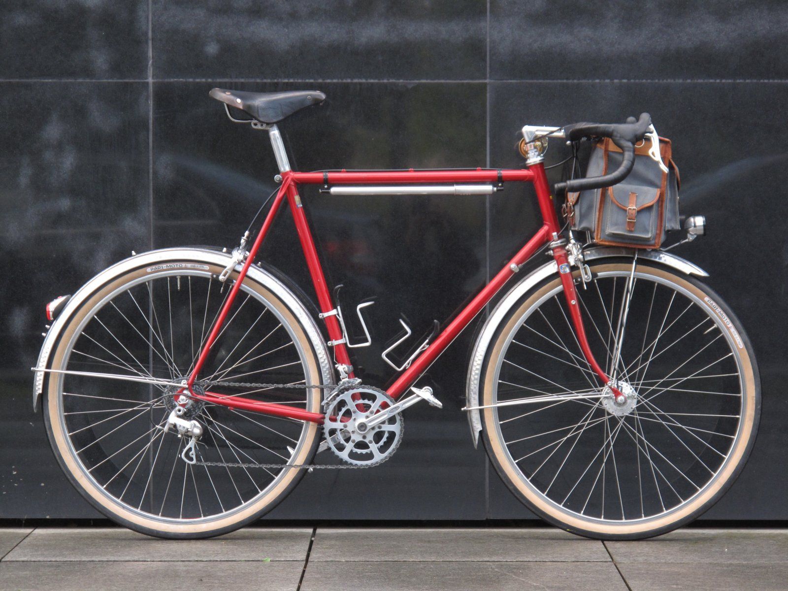

meine vordere abstützung ist ganz nach vorne gewandert, das bild in freier natur zeigt den endzustand.
die version vor der schwarzen wand hatte einen zu langen lampenausleger, dessen hebelwirkung das blech zerstört hat. da ist jetzt ein verstärkender flicken eingenietet und die edelux an einem kurzen ausleger, dafür ganz vorne befestigt.
das blech ist auch noch mit dem gebäckträger verschraubt. 4 punkte, das ist steif und nix klappert dank leder.

Ich hab mir gleich mal den Brummer hergenommen und die Proportionen überprüft.
Die schutzbleche müssen vorher an einem kleinen Rahmen montiert gewesen sein, denn ich habe die Löcher wiederverwendet, dabei ist das hintere Blech etwas nach hinten "gekippt". Daher auch die flache hintere Strebe und das tief heruntergezogene Ende. Vorne ist es ja eher unabhängig von der Rahmengröße und man sieht auch, dass es einigermaßen passt.
Dabei ist mir auch aufgefallen, dass die Bremshebelposition (nicht die Lenkerposition) "konform" ist und habe zusätzlich noch entdeckt, dass die Bremshebellinie den Schnittpunkt der oberen Steuerkopfmuffe schneidet (blauer Kringel). Im "Leitfaden" ist ja nur die Bremshebelorientierung angegeben.
