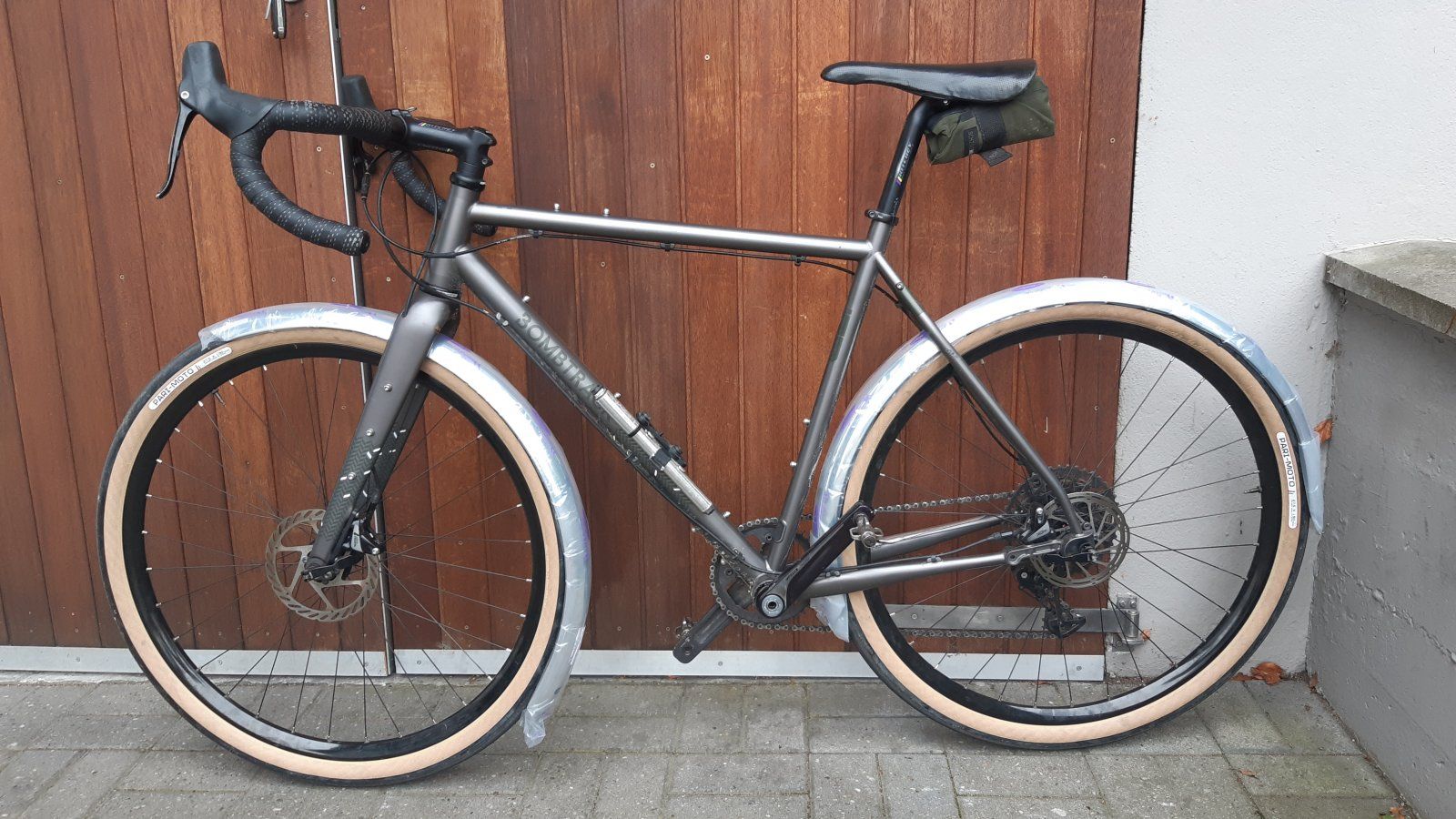

Da die Bleche noch ungebohrt sind bin ich für Tipps empfänglich, wie weit über dem Boden das vordere Blech enden soll.
Und Lederscheiben suche ich auch noch, merke ich gerade.
Bzw:
Wie weit vom Ende entfernt bringt man die Streben an?

für das schutzblech - fahr mal zu einer bordsteinkante deiner wahl, die du mit den breiten schlappen herunterdonnern willst...
mein immer wieder gezeigtes beispielbild, hier gibt es keine probleme am bordstein, und nach vorne wird kein wasser herausgeschleudert.
nimm 2 kloben, dann ist es verdrehsicher und steifer, das haben die franzosen auch gemacht. oder a la berthoud vernieten(?)/verschrauben. für die straße reicht auch einer.
den lappen im nächsten bild:
48er PM, 62er Bleche.
Seid gewarnt, mehr ist nicht immer besser. Im Gegensatz zu den bestollten 48er RH Juniper Ridge merke ich bei den profillosen PM kurveneingangs so ein Gieren, über die Breite abbremsen. Bin mir noch nicht sicher, ob ich mich daran gewöhne.
Vielleicht hat die 42er da ihren Sinn als sinnvolle Obergrenze?!

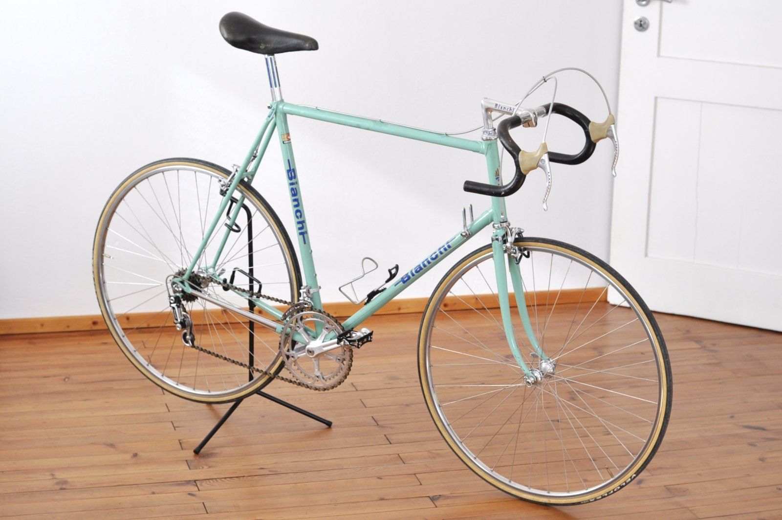

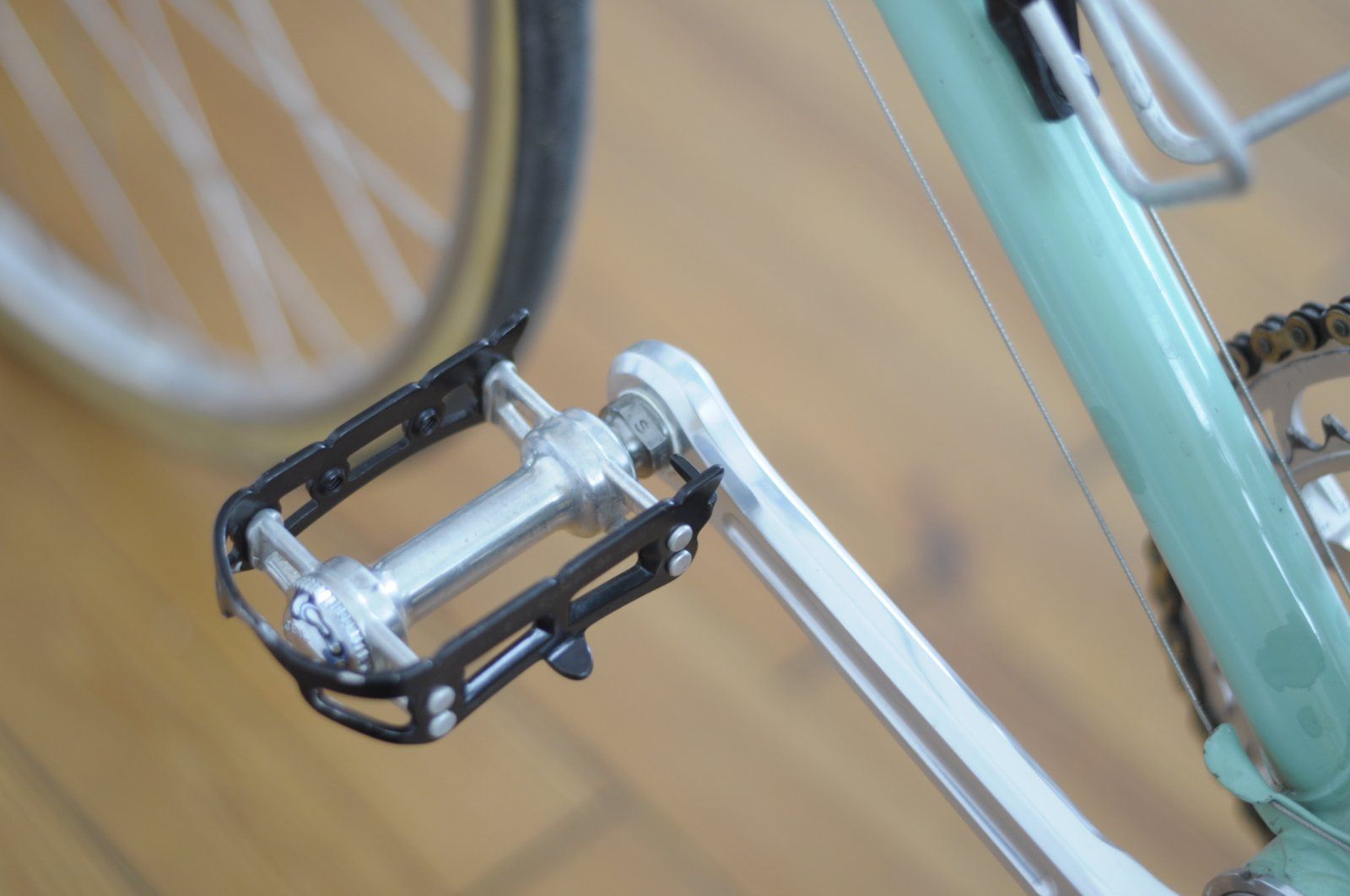

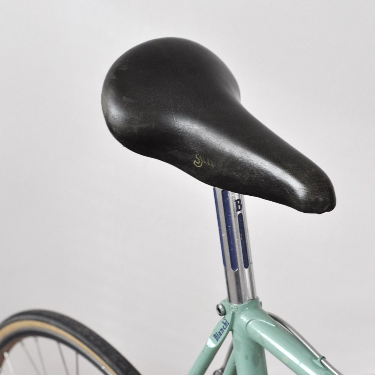

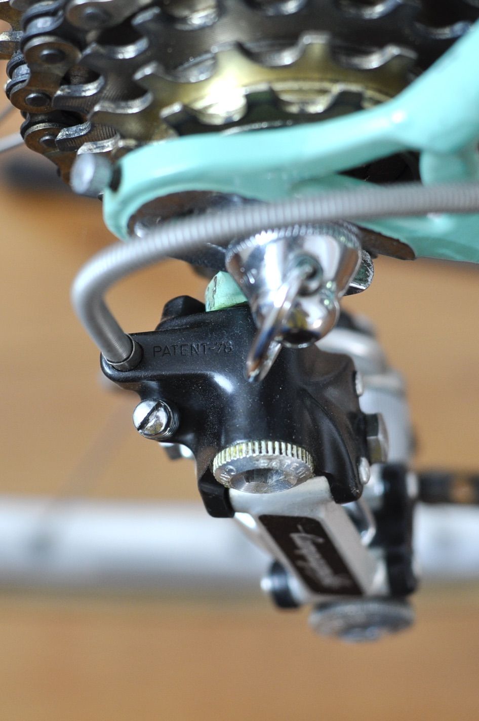

Habe mich nach langer Zeit einmal wieder meinem BIANCHI gewidmet. So sah es aus:
nach
Abtragen des Sprühlacks (darunter verborgene Ausbesserungen habe ich so belassen)
und anschließendem Polieren;
Tausch von
Stütze (SR erster Generation gegen NR Panto)
Sattel (endlich einen farblich passenden 3ttt zur Lenkerumnähung gefunden),
Schaltwerk (jetzt 78er SR),
Pedalen (etwas Titan hat das BIANCHI schon verdient - bei Schaltwerkbolzen aus Aluminium und NR Tretlager),
Zughüllen (oder doch lieber schwarze?)
sieht das Ganze so aus:

Ästhetische Frage.
Ich bin recht frei in der Ausrichtung der Streben, die Bleche sind noch ungebohrt.
Ausgehend von @roykoeln s schönem Rando:
Ich würde jetzt aus dem Bauch die hintere Strebe parallel zur Kettenstrebe anbringen, die vordere auf's Tretlager zeigend.
Man könnte sie auch zueinander parallel oder beide waagerecht anbringen .....
Ästhetische Frage.
Ich würde, wenn es die Länge des vorderen Bleches erlaubt (Abdeckung nach vorne), dieses tiefer zum Boden anbringen. Der Spritzlappen nimmt sehr schnell eine flache Form an und dann erzeugt das deutlich mehr Sprühnebel als ein rundes Blech.
Bei mir sind es meist etwa 15 cm vom Boden bis zu Blech. Die Strebe dann wieder etwa 15 cm oberhalb des Blechendes.
Bei dem hinteren Schutzblech korrespondierend. Ich bilde mir ein, dass die weiter nach oben gerichtete Strebe am Hinterrad einen kleinen Beitrag zur Abstützung des Bleches nach oben leistet. Aber wahrscheinlich ist es nur Einbildung...
