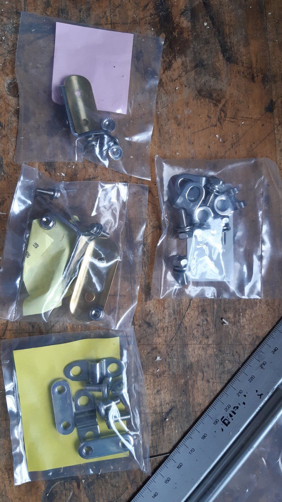

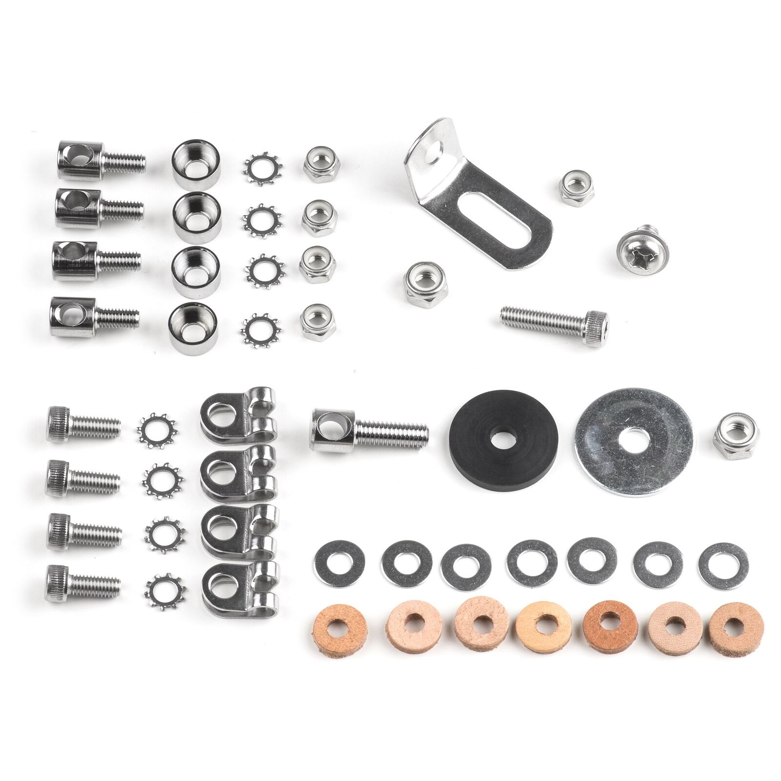

Das ist das Honjo- Originalzubehör.
So eine Lasche/Gegenlasche unten links und solche Clips wie rechts (für 5mm Streben). Brauche ich, wenn das Blech vorn eine zusätzliche Strebe bekommen soll.
Ich habe jetzt aber Ähnliches gefunden bei SB.
Ok, 5 mm Berthoud Clips als Ersatz für die P-Clips (oben rechts) hätte ich noch besteuern können:
Anstatt der Laschen unten links hätte ich wohl lieber zwei Strebenkloben genommen (siehe Roys Anmerkung zur Verdrehung des Schutzblechs). Die Laschen sind aber auch schon viel besser, als nur ein Strebenkloben und reichen sicherlich aus.
Du weiß ja in welchem gut sortierten Laden du sowas bekommen kannst...
boah, das artet ja zu einer Doktorarbeit aus.. :eek:
Wenn du sie bekommst, dann nimm die original Honjo Teile, sind zwar seltener und teurer, aber ihr Geld wert.
Dort ist z.B. die Wandstärke der "Überwurfscheibe/zylinder", die auf die Streben drückt, wesentlich stärker.
Bei VO ist es ein schmaler Grat zwischen Strebe klemmt noch nicht fest und Strebe wird punktuell verdrückt. Gerade bei der Verarbeitung/Dimensionierung der Anbauteile sieht man warum VO "nur" die billige Kopie ist...
Ich kann morgen mal Bilder machen.
Glaube ich dir, die Teile, die bei den Blechen dabei waren machen einen guten Eindruck.
