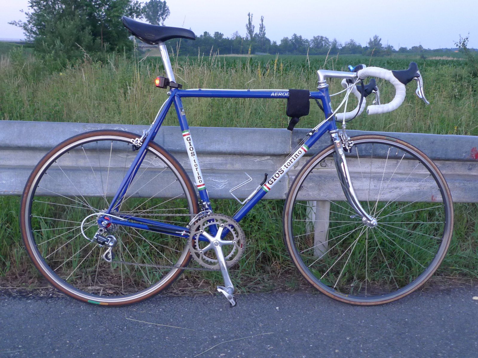

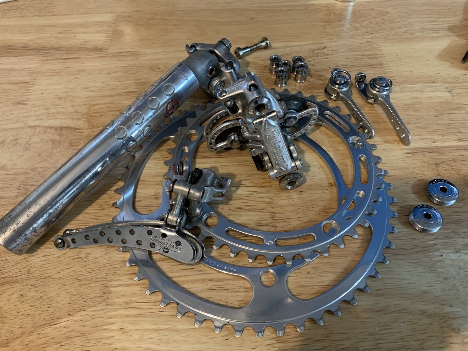

Beim neuen Gios bin ich noch mehr beim Reinigen als beim Schrauben. Ist aber auch sehr befriedigend 🙂. Das war so lange gestanden, dass der US-Reiniger zwei Schichten laufen musste. Aber jetzt...
An den Schaltungskomponenten hat sich ein Hobby-Tuner versucht, echt krass zum Teil. Bleibt aber am Rad, gehört zu seiner Geschichte und ist bei Schaltungsteilen ja auch nicht sicherheitsrelevant.

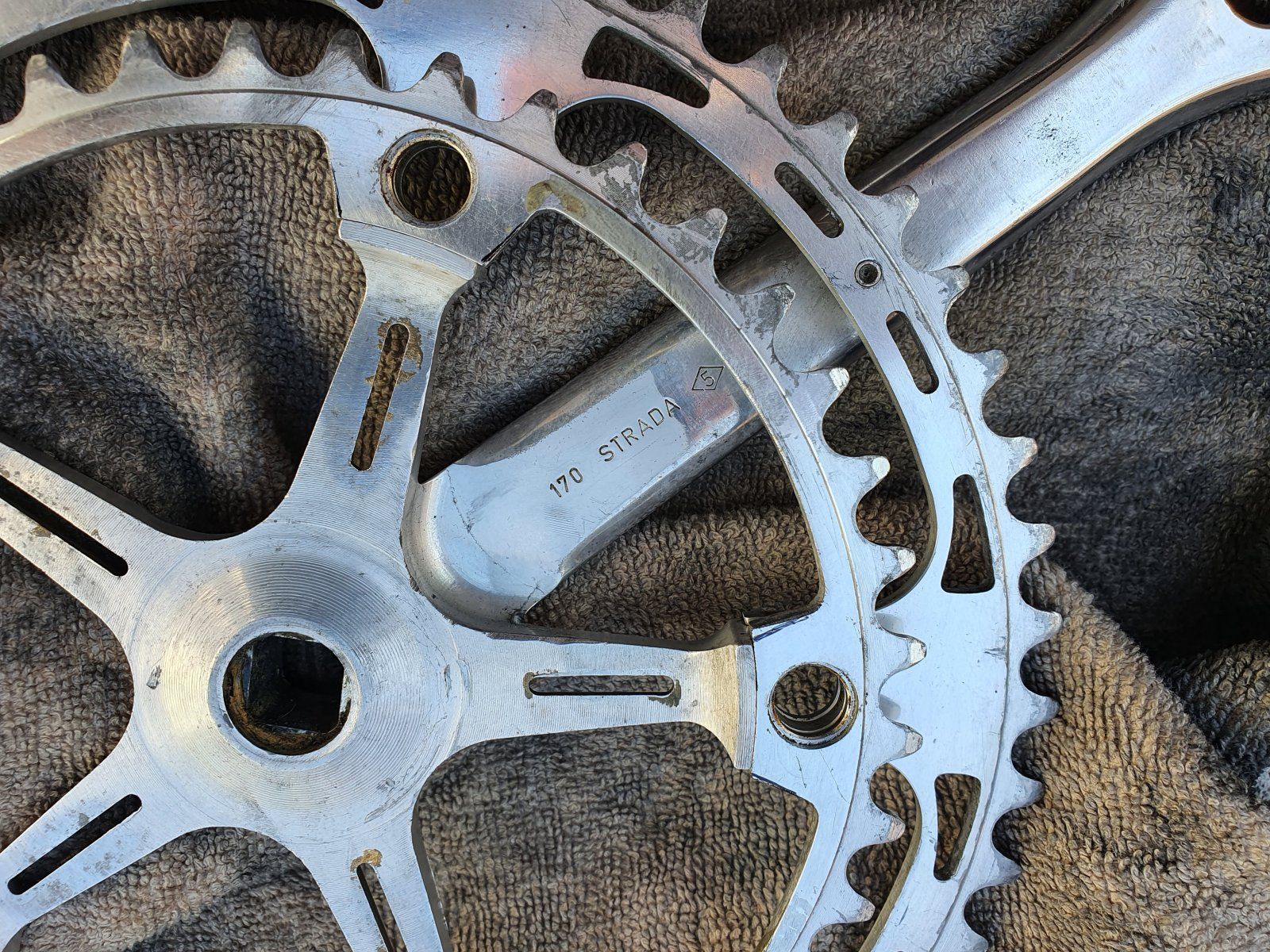

Hat was!

Die Kettenblätter sind noch ungebohrt, auf geht's! :D

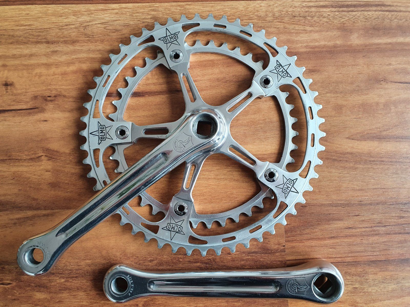

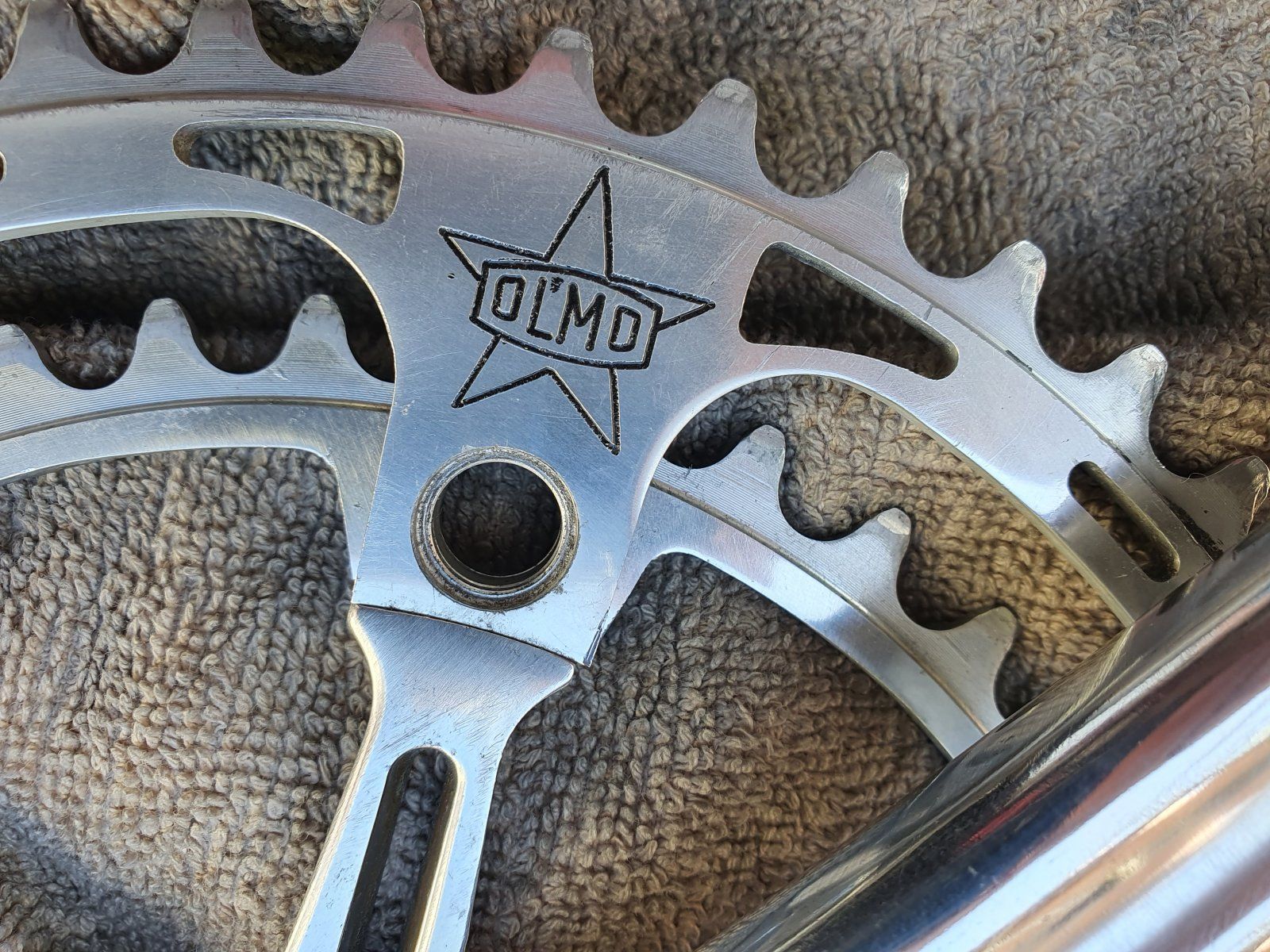

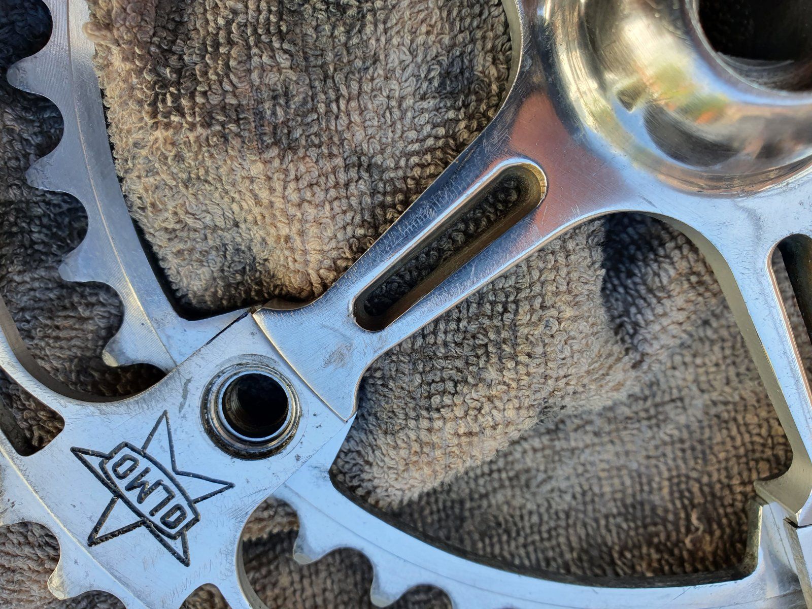

Bei einer an sich schönen älteren Olmo-Garnitur war am großen Kettenblatt auch eher Montagsarbeit oder zu viel Chianti im Spiel - schon schwarz markiert über dem Kurbelstern das, was jeweils weg musste:
war dann besser..

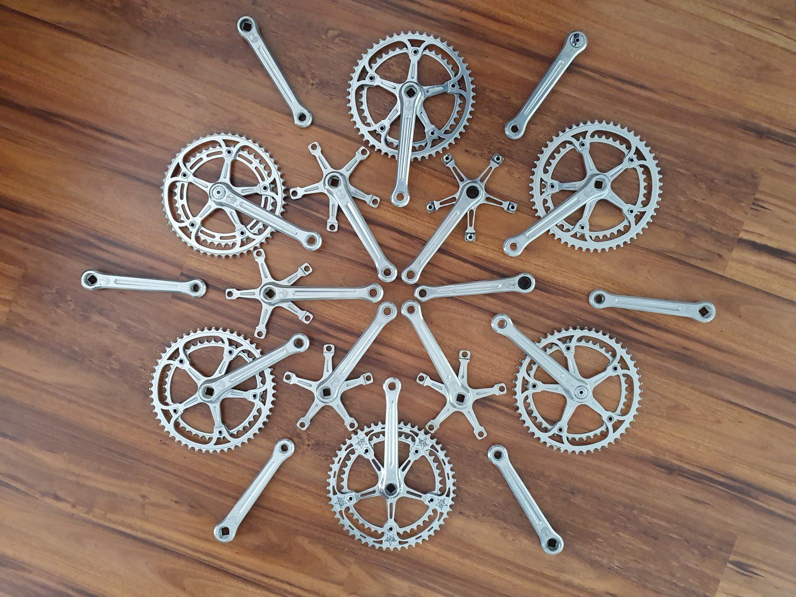

dann noch aufgeräumt, etwas Inventur gemacht und auf einmal -
ein Eiskristall, mitten in der Wohnung! :D

Oben rechts der Kurbelstern ist ja äußerst kräftig ausgearbeitet worden. Sieht natürlich sehr hübsch aus, aber fährt man sowas?

Das liegt aber er am getune-ten Kurbelstern als am Kettenblatt 😉

Kannst ja den Weihnachtsbaum mit SR Kurbeln behängen;)

Ich sammele Fahrräder, dass jemand Kurbeln sammelt finde ich aber auch interessant!

Sehr schick 👍
Rein Interesse halber: Was für ein Ultraschallgerät und was für Flüssigkeit benutzt du?
Krass, die müssten doch alle aus der gleichen Form kommen... aber ich glaub es Dir gerne 😉
Mit Gewissheit hatten die nicht nur ein Guss Werkzeug für eine bestimmte Kurbel
Zuweilen findet man auf der Rückseite Kürzel die man nicht deuten kann
Das sind die Werkzeug Nummern
Wenn Ausschuss in der Endkontrolle auftaucht,kann man schnell feststellen welches Werkzeug defekt is

Die Ungenaugkeit lieg daran dass an der Stelle am Kettenblatt nachträglich gefräst wurde da die Blätter von Werk aus Verstärkungen an der Stelle hatten
