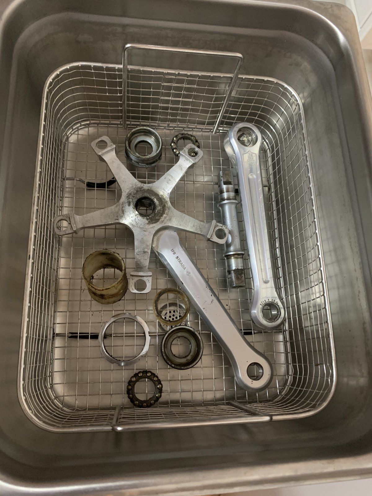

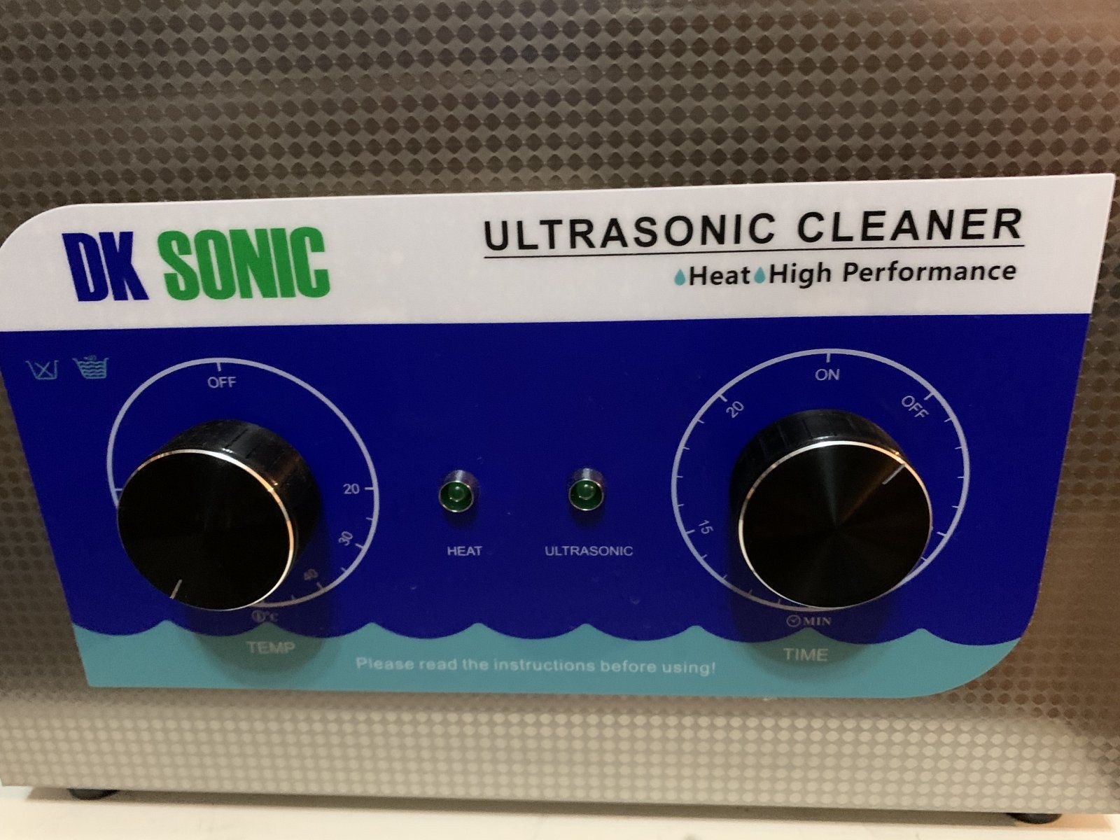

Ich habe mich für ein recht großes entschieden, da Kettenblätter ja eins der Hauptärgernisse beim Reinigen sind.
Bin zufrieden damit und würde mir sofort wieder eines kaufen. Gerade im Winter echt ein Traum.
Nehme nur Spülmittel und Wasser, da ich keinen Problemmüll haben will 🙂
Nach 20 Min. mit 55 Grad kann man den Restdreck mit einem Stofflappen einfach abwischen. Hartnäckigen Schmutz bürste ich im noch heißen Spülwasser mit einer Zahnbürste weg.
Interessant, danke. Und könntest Du noch beschreiben, worin für Dich der Vorteil liegt?
Oder andersherum: wenn ich die Teile ne halbe Stunde in heißes Wasser mit Spüli lege und danach wische oder ggf noch abbürste, ist das weg, was an Dreck weggeht.
Was macht der Ultraschall da Deiner Erfahrung nach besser?
Löst den hartnäckigen Dreck besser und auch da, wo man nicht so gut hinkommt. Ich sag nur Schaltwerk und Kugelringe. Vorher habe ich mir bei Kettenblättern oft einen Wolf geschrubbt, das geht jetzt viel leichter. Zerlegen tue ich aber trotzdem noch alles (Schaltung, Bremsen), weil man die ja wieder schmieren muss.
Will hier aber niemanden für eine 300€-Investition begeistern, der sowieso schon zufrieden ist - echt nicht! Die Dinger kommen natürlich wieder nur aus China, brauchen Energie, riechen bei den ersten drei Anwendungen auch etwas chemisch usw....
prima, danke, ich hatte den Vorteil der Geräte bislang tatsächlich nie kapiert..
