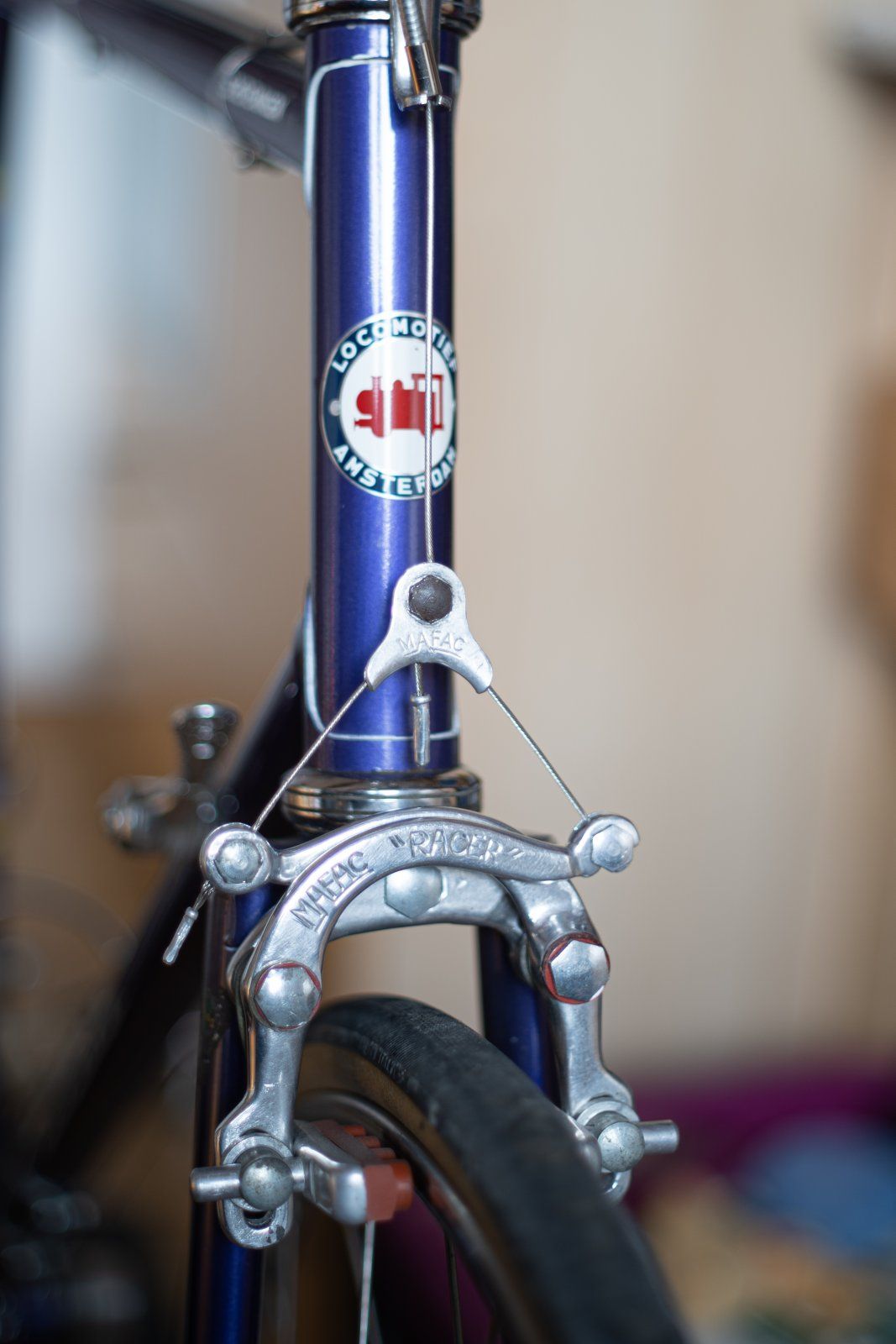

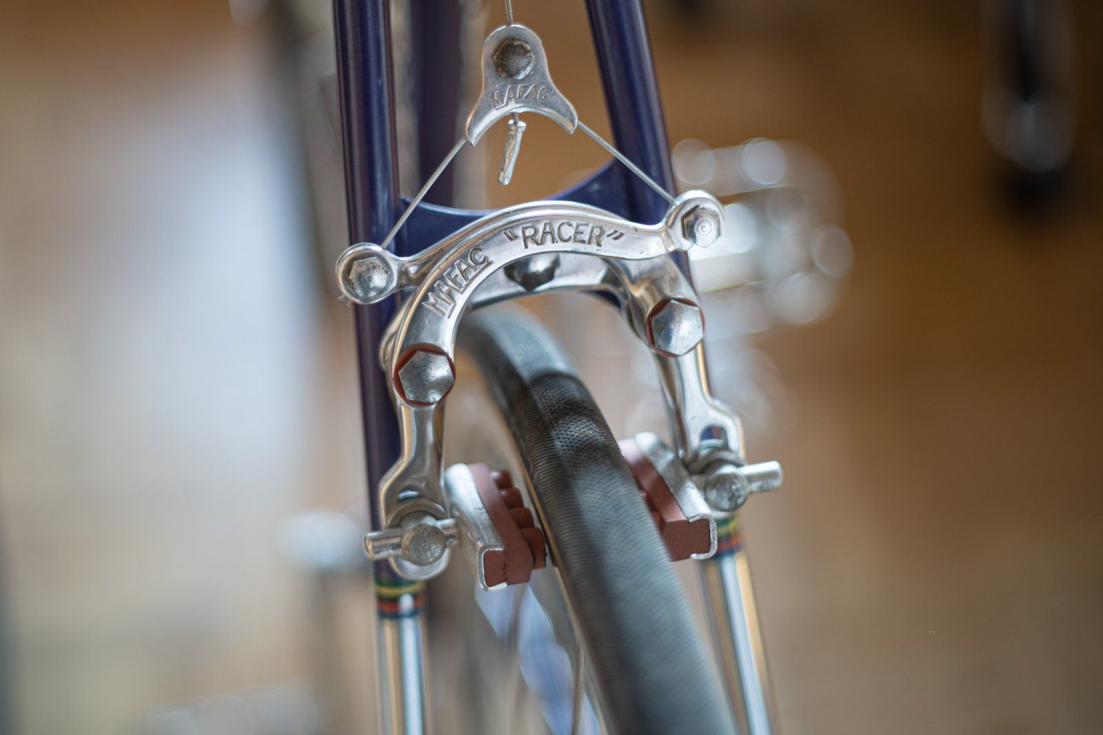

Mein Locomotief hat ein paar neue Teile spendiert bekommen, die Gruppenreinheit (DA 1. gen) hat mich ein bisschen gelangweilt und die Mafac Racer und Suntour Cyclone wollte ich schon immer mal ausprobieren.
Die Racer sind komplett überarbeitet mit neuen einstellbaren Gleitlagern und den Fertigungsspuren ausgebessert :D jetzt muss ich mich nochmal ein bisschen mit der Geometrie der Querzüge befassen, richtig zupacken tun sie schon ohne großen druck, aber das mit zu langem Zugweg.Und vielleicht kommen noch Gegenhalter oder Bremshebel mit Zugentspannern, ganz ohne ist das etwas unpraktisch..
Anhang anzeigen 924993Anhang anzeigen 924995Anhang anzeigen 924994
Schönes und vcr allem solides Rad (zumindest das, was man davon zu Gesicht bekommt). :)
Gefällt mir wirklich gut (auch weil ich dieses Schaltwerk liebe). :D

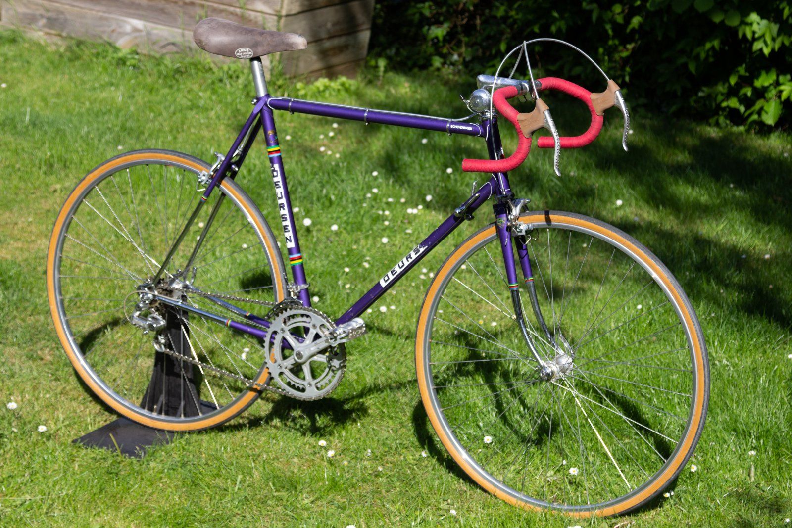

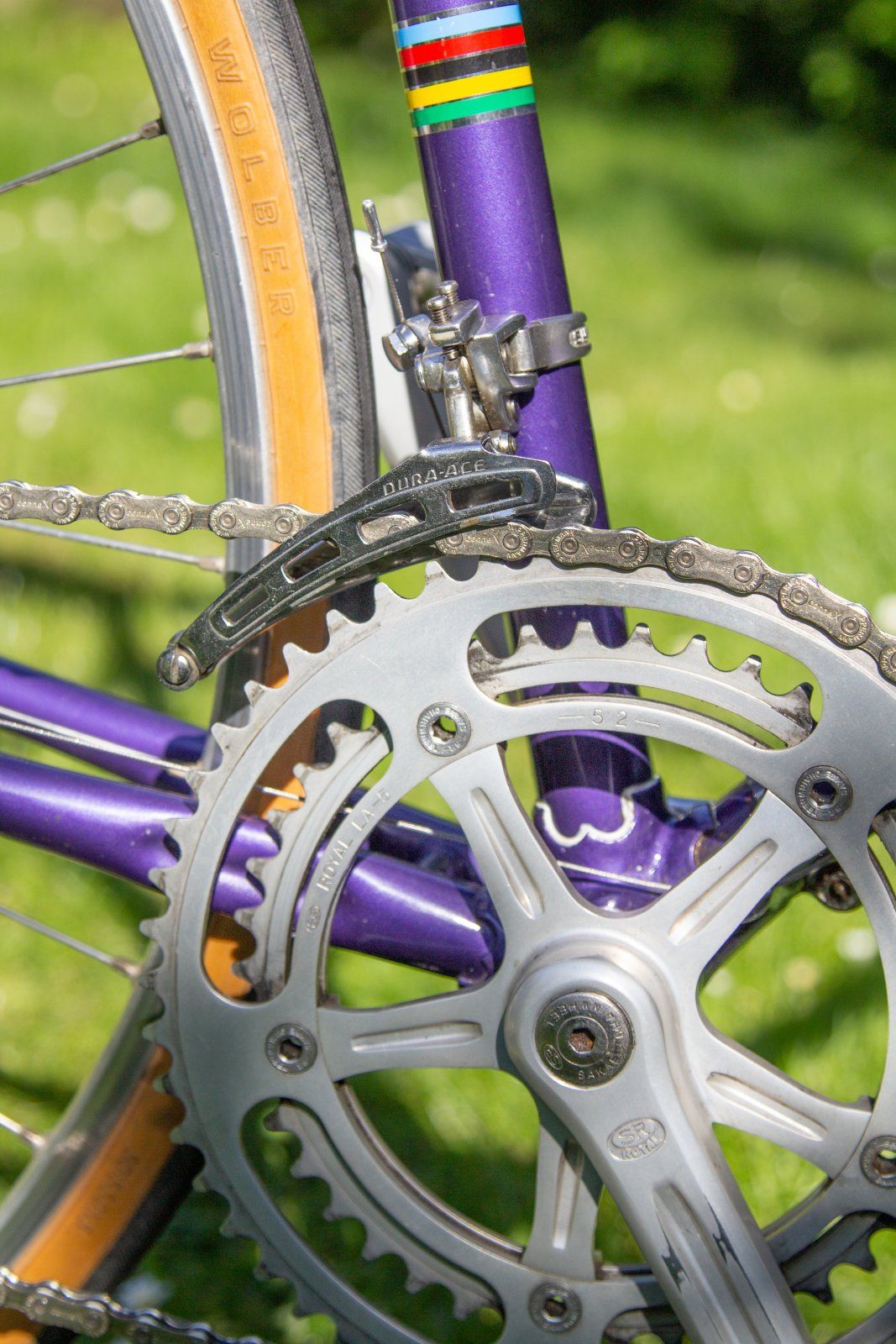

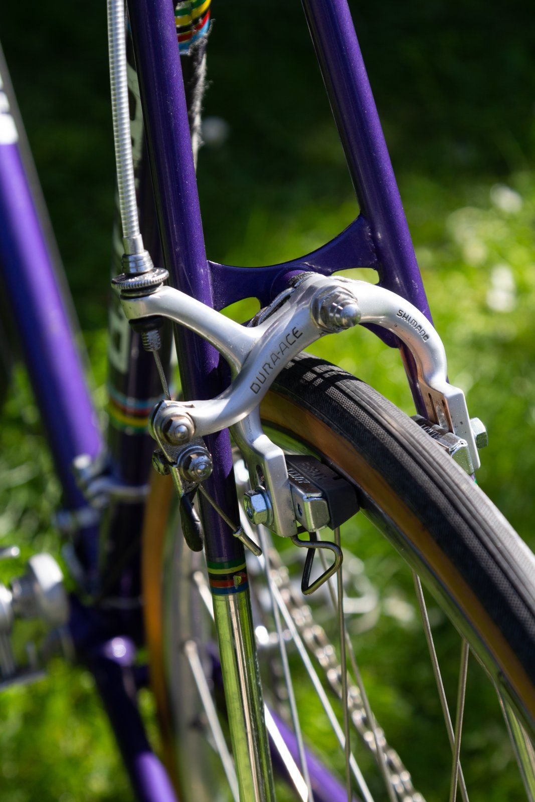

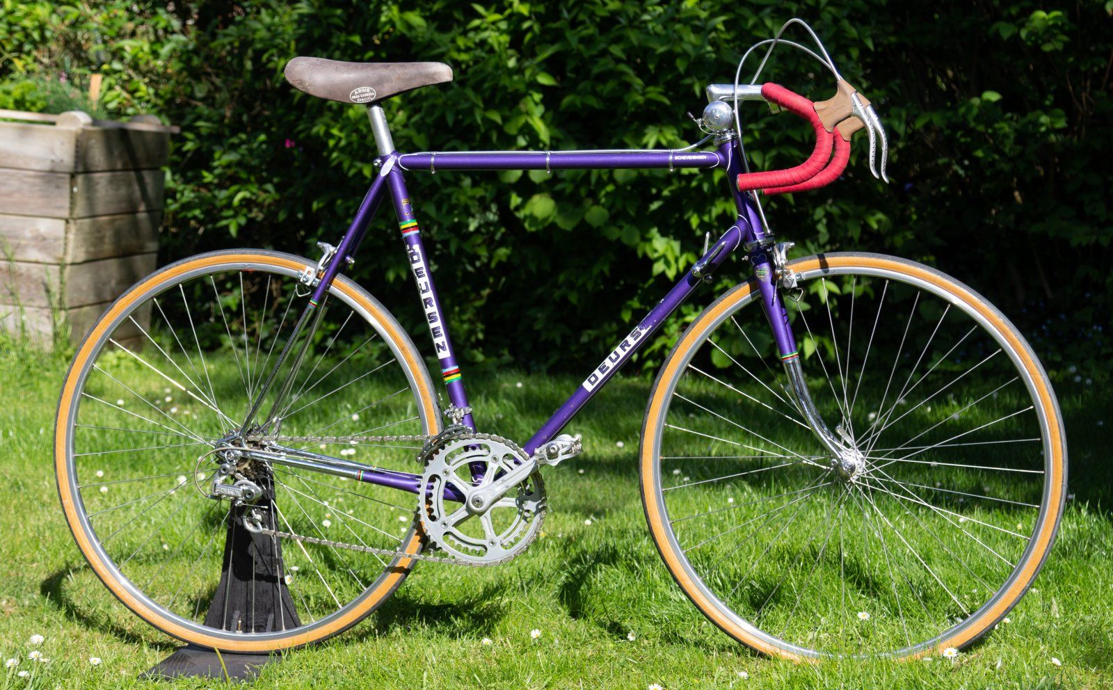

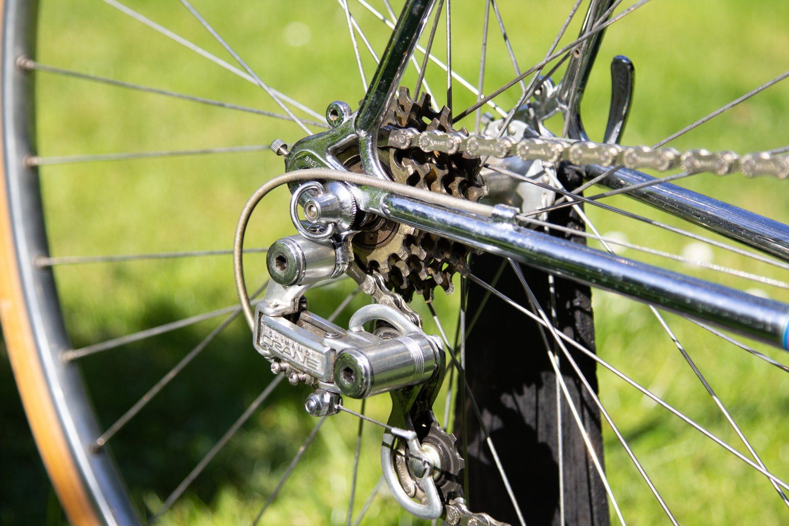

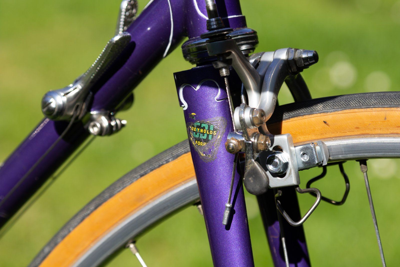

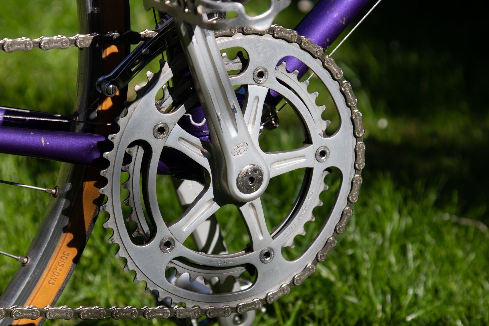

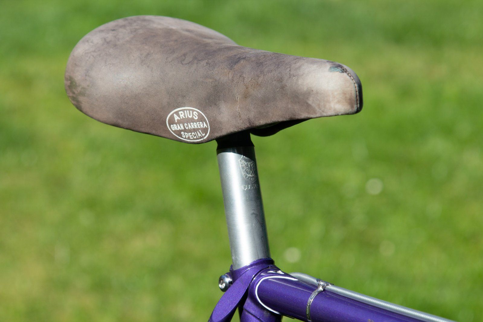

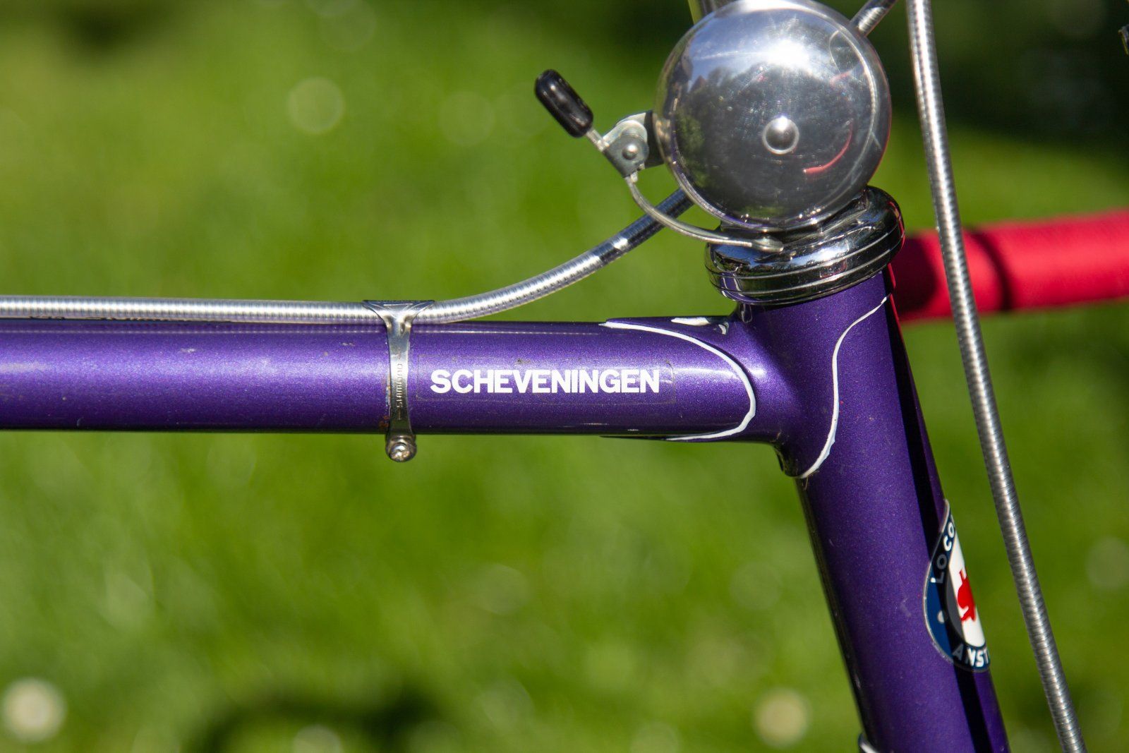

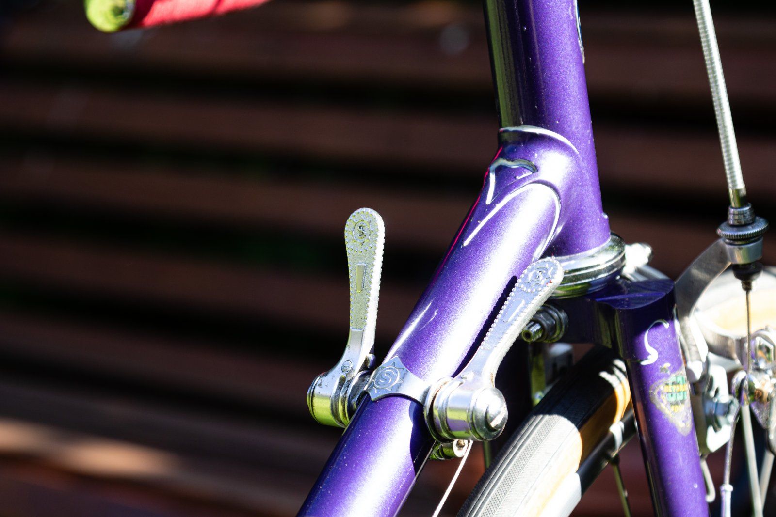

Dann traue ich mich auch mal in den KdM, mein erster Beitrag hier bisher.
Ein als Deursen gelabeltes 1974er Locomotief Tour de France. Was wiederum ein umgelabeltes Gazelle Chmapion Mondial A-Frame ist. Also eigentlich nur eine stark verkleidede Gazelle. Deursen is soweit ich weiß ein Radladen gewesen, bin mir aber nicht sicher. Und ob Scheveningen das Modell ist weiß ich auch nicht, würde mich über Informationen freuen.
Das Rad war ein absolutes Zufallsprojekt. Ich hatte mir ein Colnago Super mit Dura Ace Komponenten gekauft, wollte es aber unbedingt mit Campa NR aufbauen. Ich dachte mir also "die campa gruppe hab ich hier, dann bau ich die dran und verklopp einfach die Dura Ace und fertig". Joa aber wenn man ne fast komplette Gruppe zuhause liegen hat, ist es irgendwie leichter einfach nen neuen passenden Rahmen zu suchen als jetzt alles zu verscherbeln :D Naja, den Rahmen hab ich dann auf marktplaats gefunden, und ich muss zugeben dass die Steuerkopfplakette einer der Hauptgründe für den Kauf waren :rolleyes: Und da die Holländer ja schon früh auch gerne japanisch verbaut haben passte er perfekt.
Das Setup sieht momentan wie folgt aus:
-'74er Gazelle A-Frame Rahmen
-Dura Ace erste Generation/Crane: Bremsen, Bremshebel, Steuersatz, Schaltung (vorne+hinten), Naben und Freilauf
-Simplex retrofriction Schalthebel (die DA waren mir zu langweilig)
-SR Royal Kurbel mit Token Innenlager
-SR SP-100AL Pedale
-Sakae Custom-P3 Sattelstütze
-3ttt Record/Competizione Cockpit
-Arius Gran Carrera Sattel
-Connex 808 Kette
-Mavic Module E erste Generation Felgen
-alte Wolber Drahtreifen

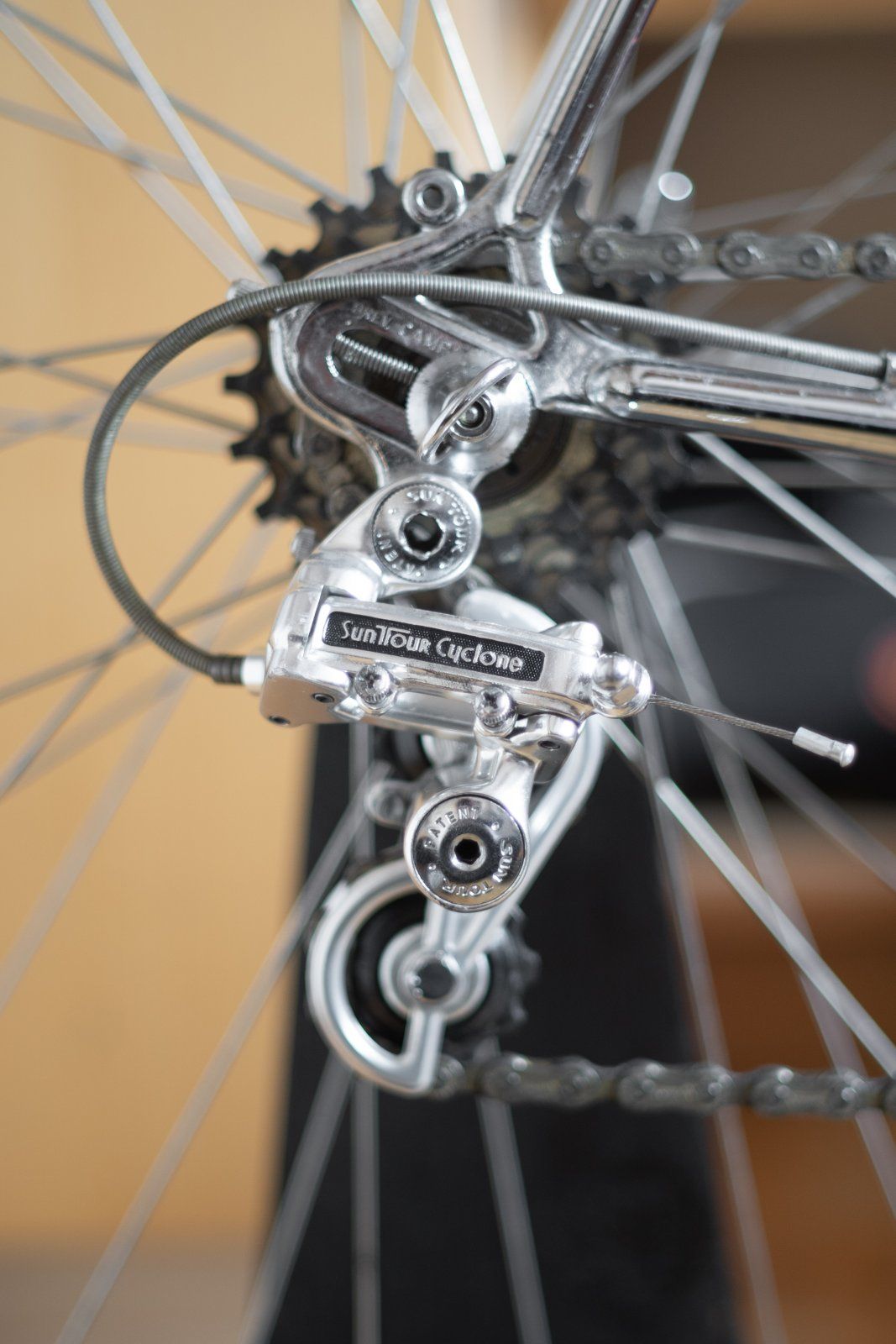

das war die erste Ausbaustufen, jetzt sind Bremsen Schaltwerk und Reifen neu. Ich konnte das Cyclone noch nicht durchgehend testen aber die kurze Runde um den Block war vielversprechend :)

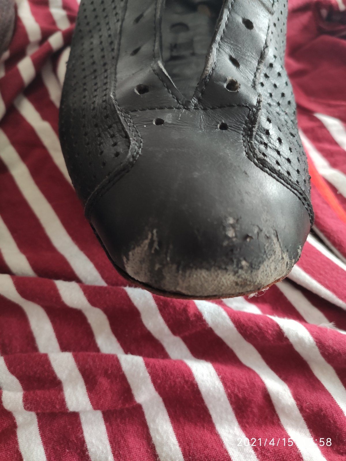

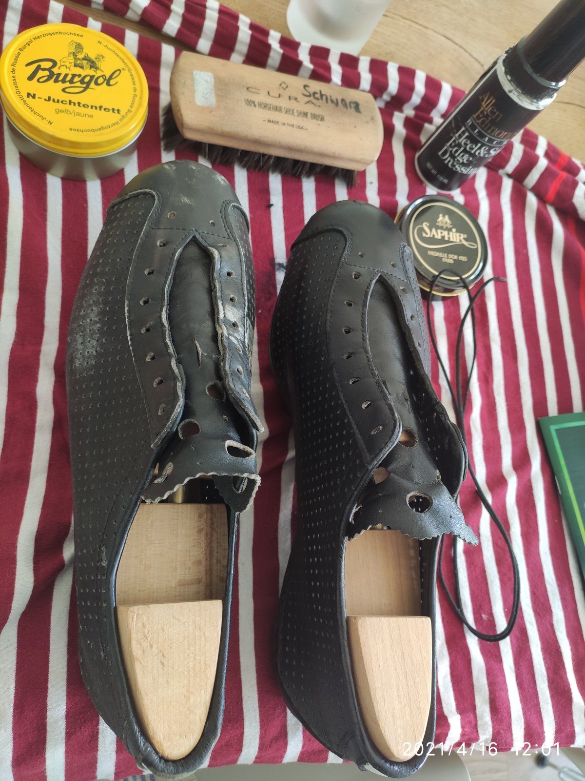

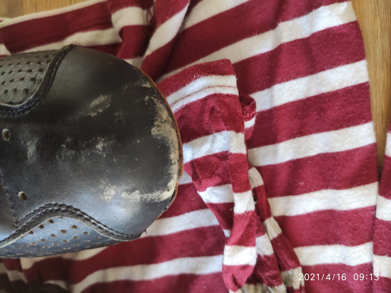

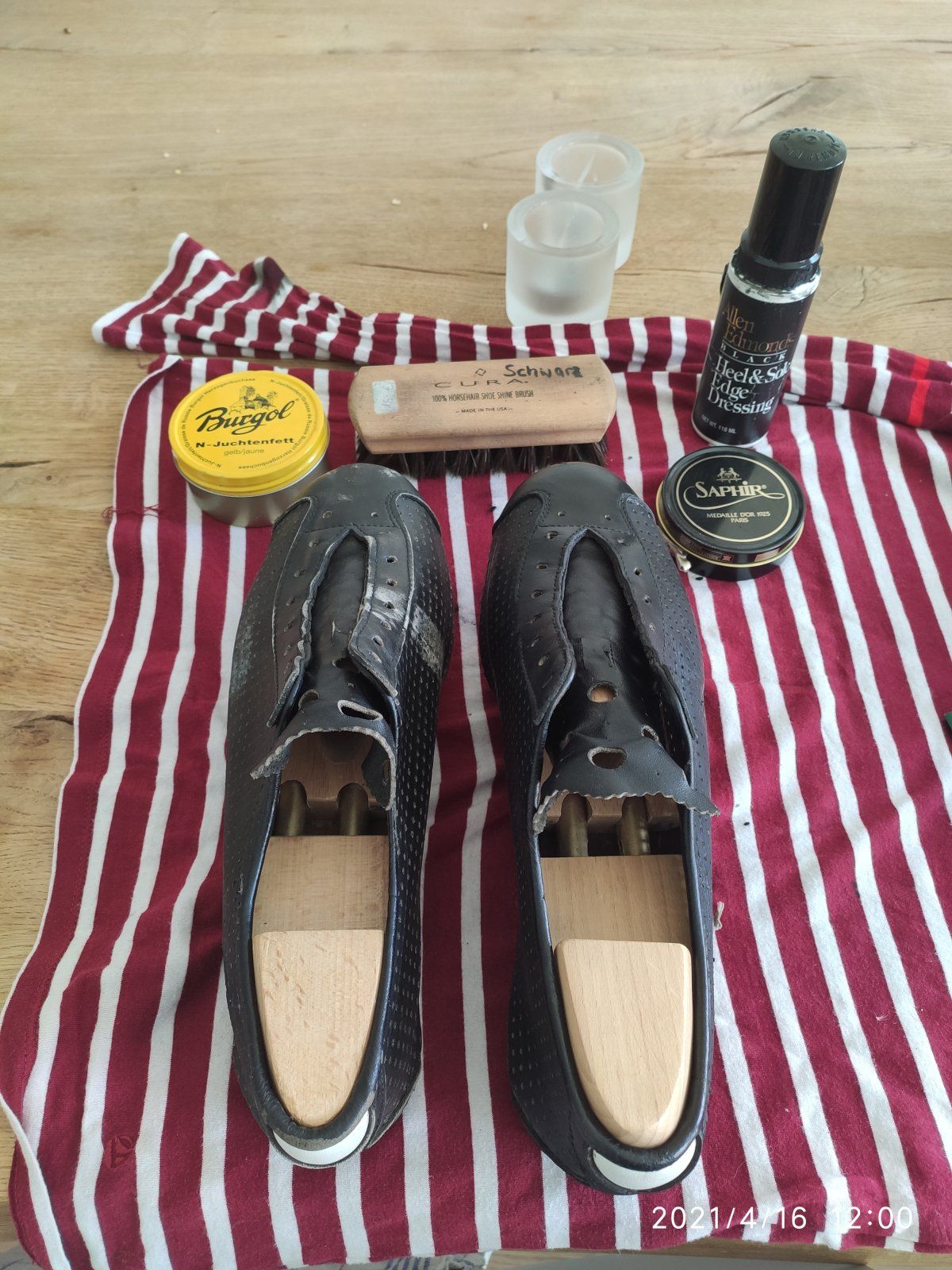

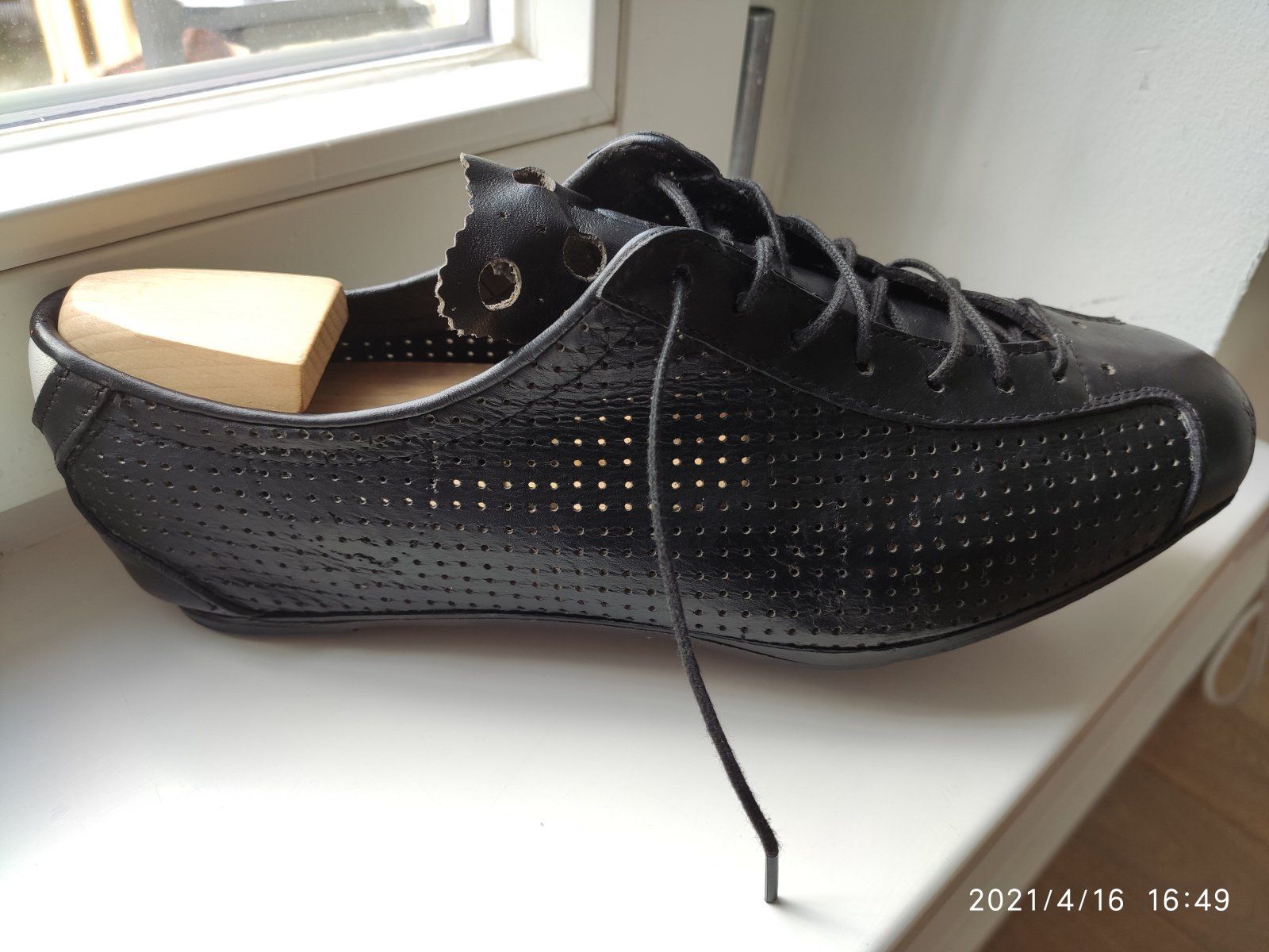

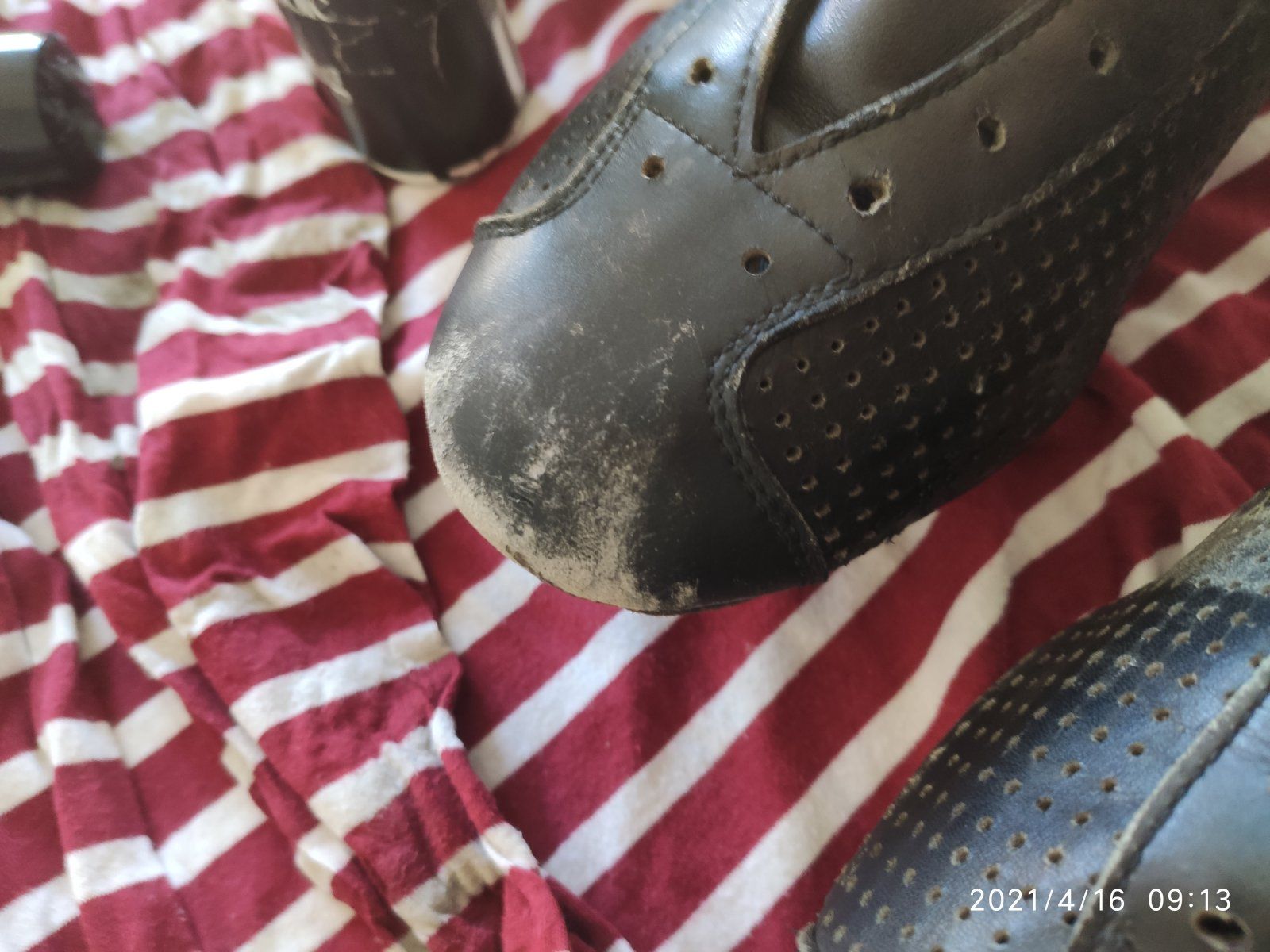

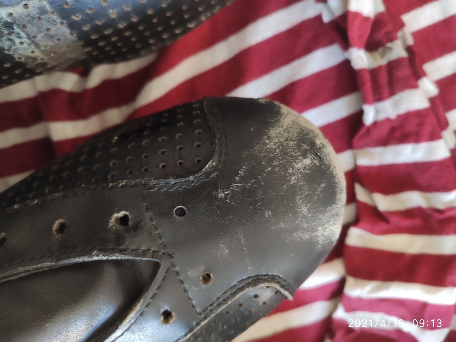

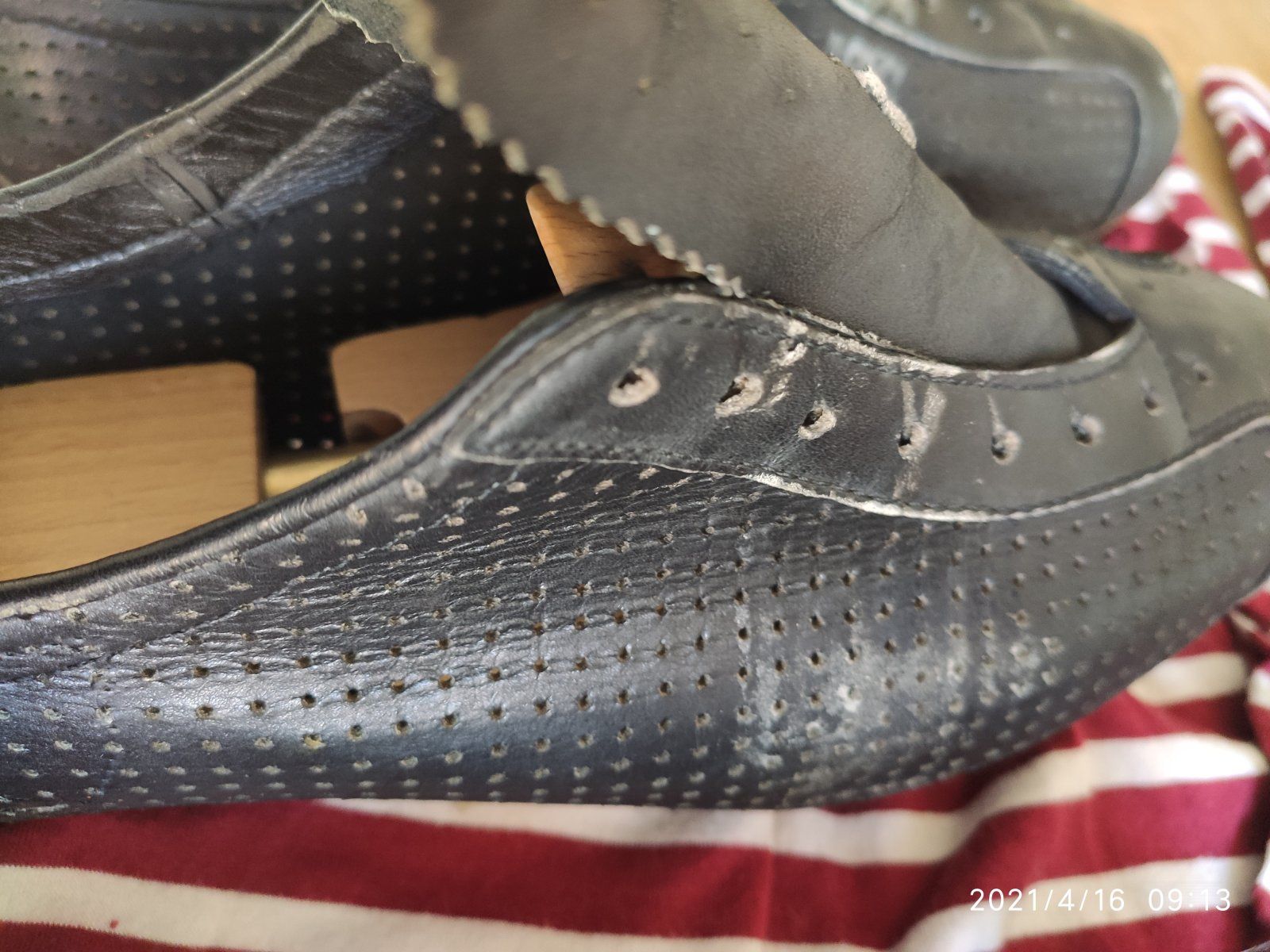

Während sich der Winter draussen noch einmal gegen das Gehen stemmt, habe ich drinnen mit der Saisonvorbereitung begonnen:
Die Klassikerschuhe waren von ein paar Fahrten im vergangenen Jahr ordentlich in Mitleidenschaft gezogen worden und erschienen pflegebedürftig.
Erster Schritt: Innensohle und alte Schnürsenkel entsorgen
Zweiter Schritt: Mit milder Seifenlauge und viel Wasser innen und aussen reinigen und abspülen. So bekommt man die Salze vom Schwitzen, die dem Leder schaden, weg. Leicht antrocknen lassen, nicht durchtrocknen.
Dritter Schritt: die optischen Mängel (ausbleichen und abwetzen der Farbe) beseitigen mit Lederfarbe (nicht Schuhcreme!)
Vierter Schritt: Mit Schuhcreme zur gleichmäßigen Farbe über den gesamten Schuh hinweg. Zusätzlich Pflege und Schutz vor Wasser und Schmutz
Fünfter Schritt: Eine dünne Schicht Juchtenfett auf den gesamten Schuh, oben und unten sowie innen, die das Leder noch etwas geschmeidiger macht und die Sohle vor durchnässen schützt.
Bilder Ausgangslage:
Work in progress und Wahl der Waffen:
Wie pflegt ihr eure Klassikerschuhe?

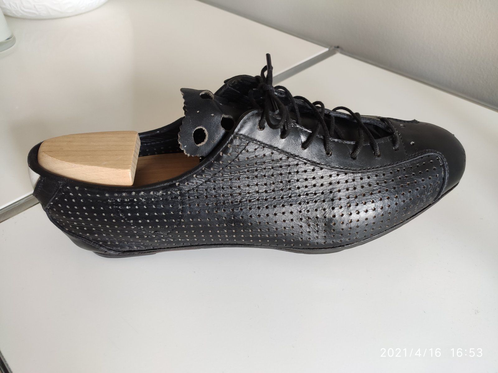

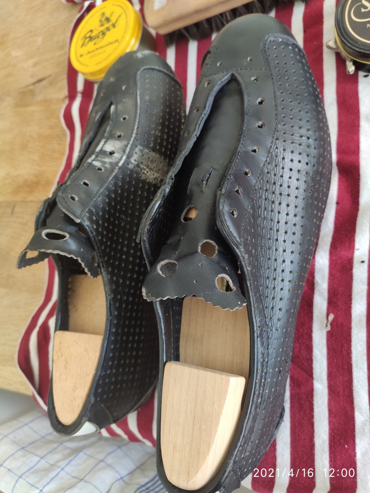

Schrauben wäre das falsche Wort ;-)
Anhang anzeigen 925557Anhang anzeigen 925558Anhang anzeigen 925559Anhang anzeigen 925560Anhang anzeigen 925561
Work in progress und Wahl der Waffen: Anhang anzeigen 925562Anhang anzeigen 925563Anhang anzeigen 925564
Saisonstart kann kommen! 😍
