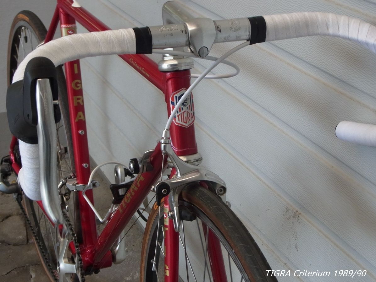

Dann nehm aber bloß kein Textilband !;) Sonst siehste jeden Grabbelfinger und Schmutzfleck...und abwaschen kannste das ja ned so richtig
Vor der Behandlung...
...mit Seifenlauge und grober Handwaschbuerste...
Und nachher:
Also da geht schon was: Das Band ist uebrigens hellgrau, nicht etwa weiß.
Da geht einiges.
Auch das weiße GranFondo (oder wie das heißt) von Selle Italia lässt sich wieder sehr gut reinigen. Das LB mag ich sehr gern. Habe es an drei Rädern in unterschiedlichen Farben im Einsatz.

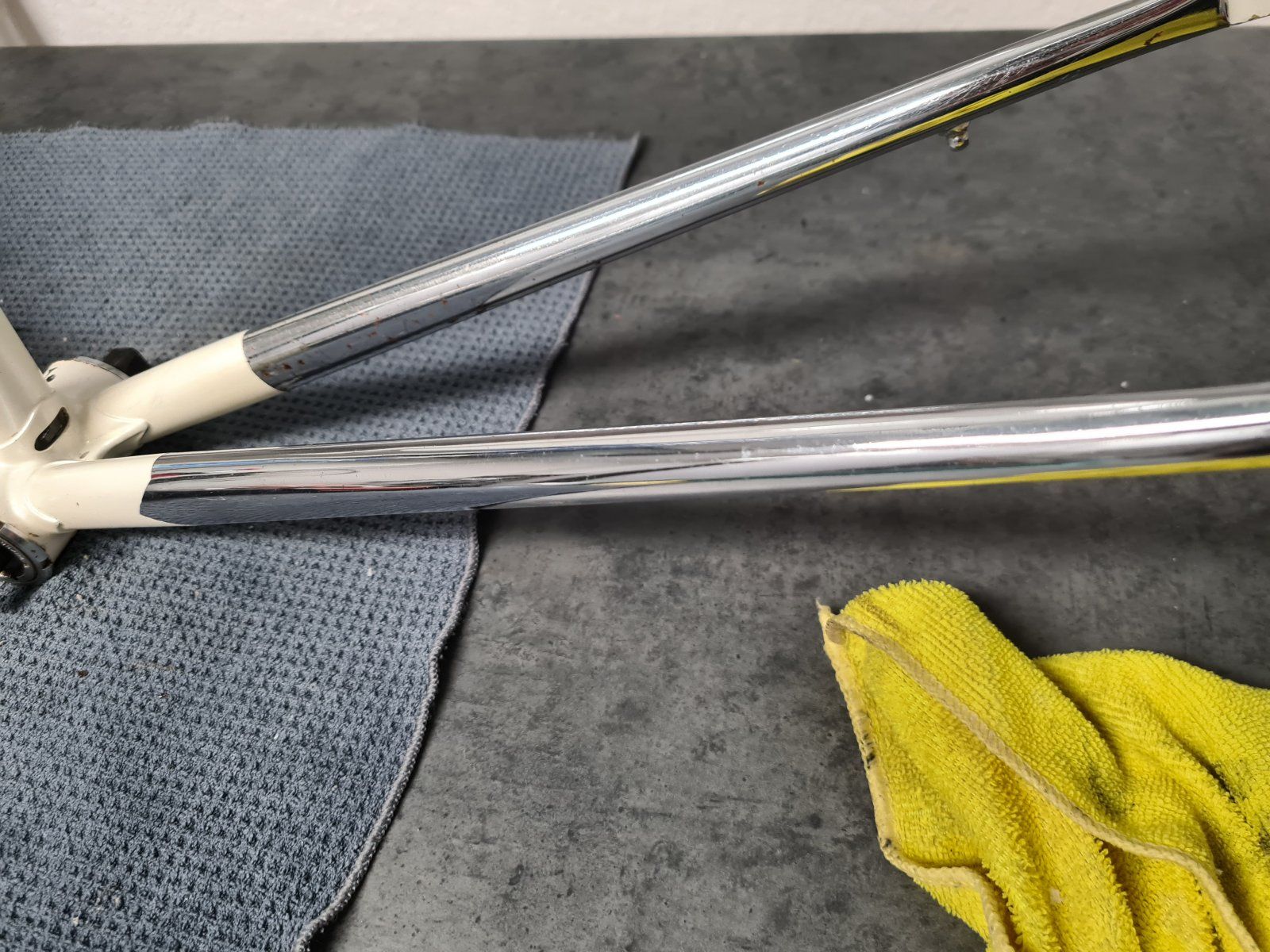

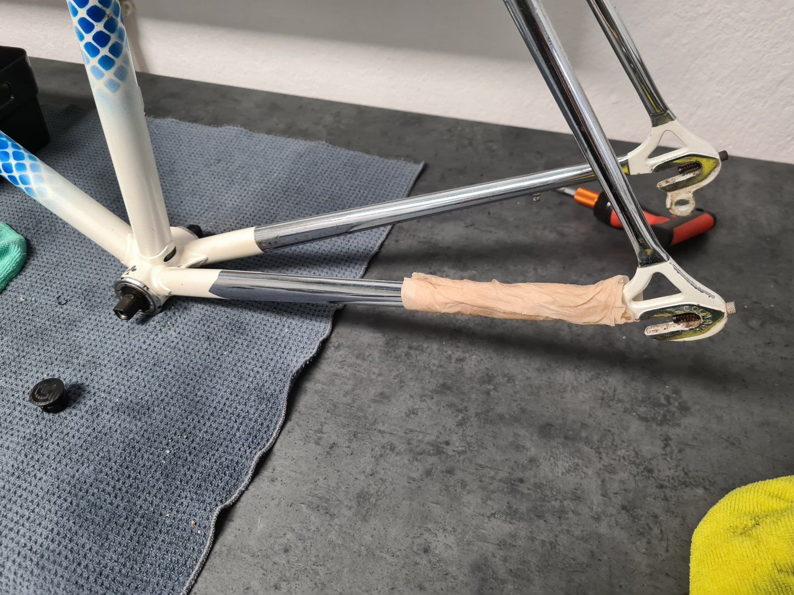

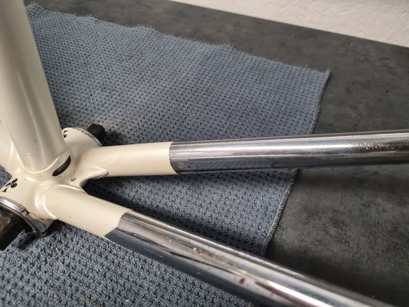

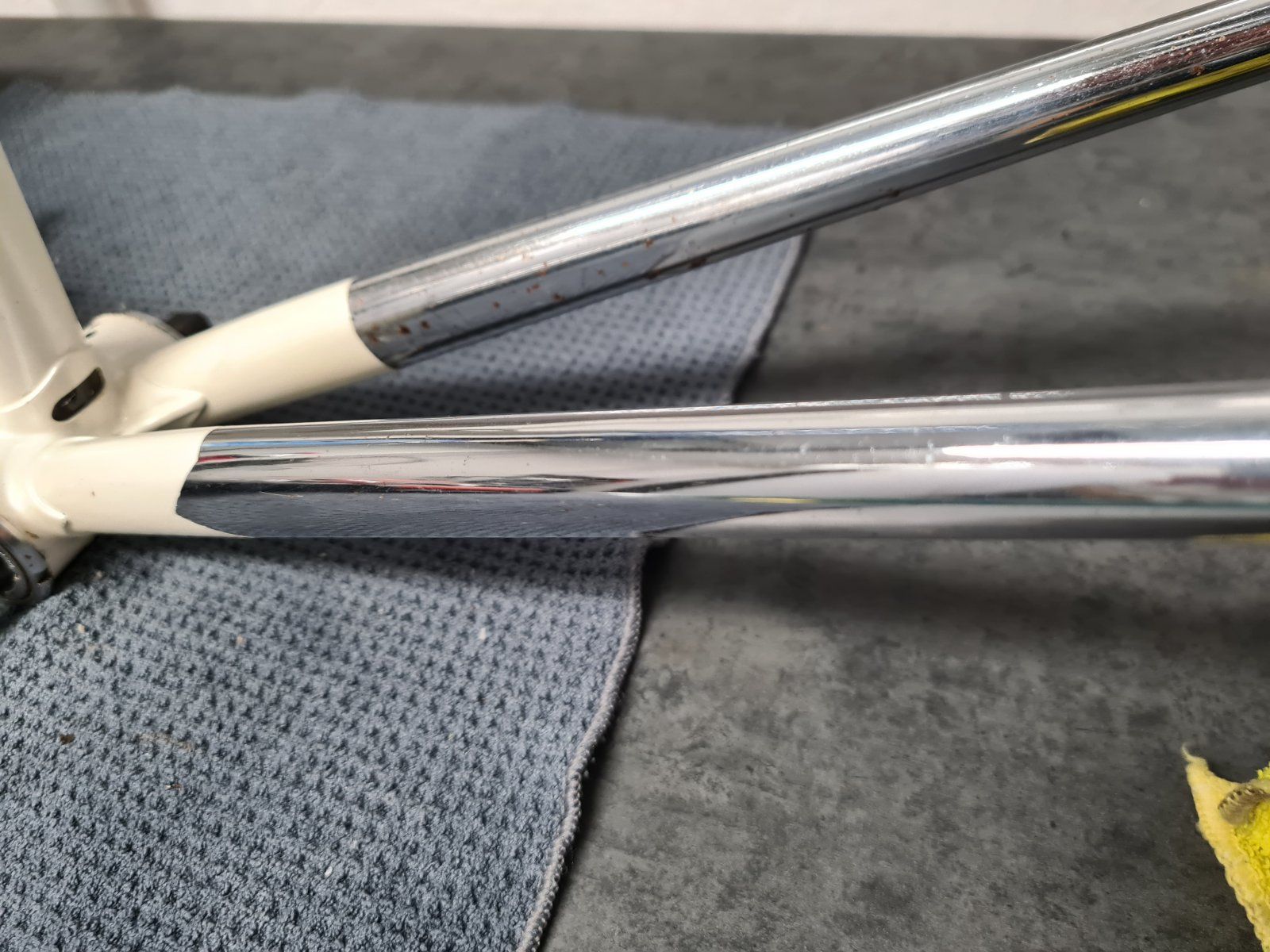

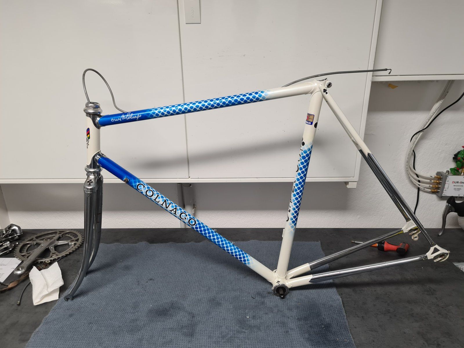

Ich dachte mir, heute probiere ich mal diese Sache mit Cola gegen Flugrost aus. Und da ich gerade eh an dem Kandidaten arbeite, musste das Colnago herhalten. Also das ganze ein paar Minuten einwirken lassen und vorsichtig mit dem Fingernagel kratzen. Ging super!

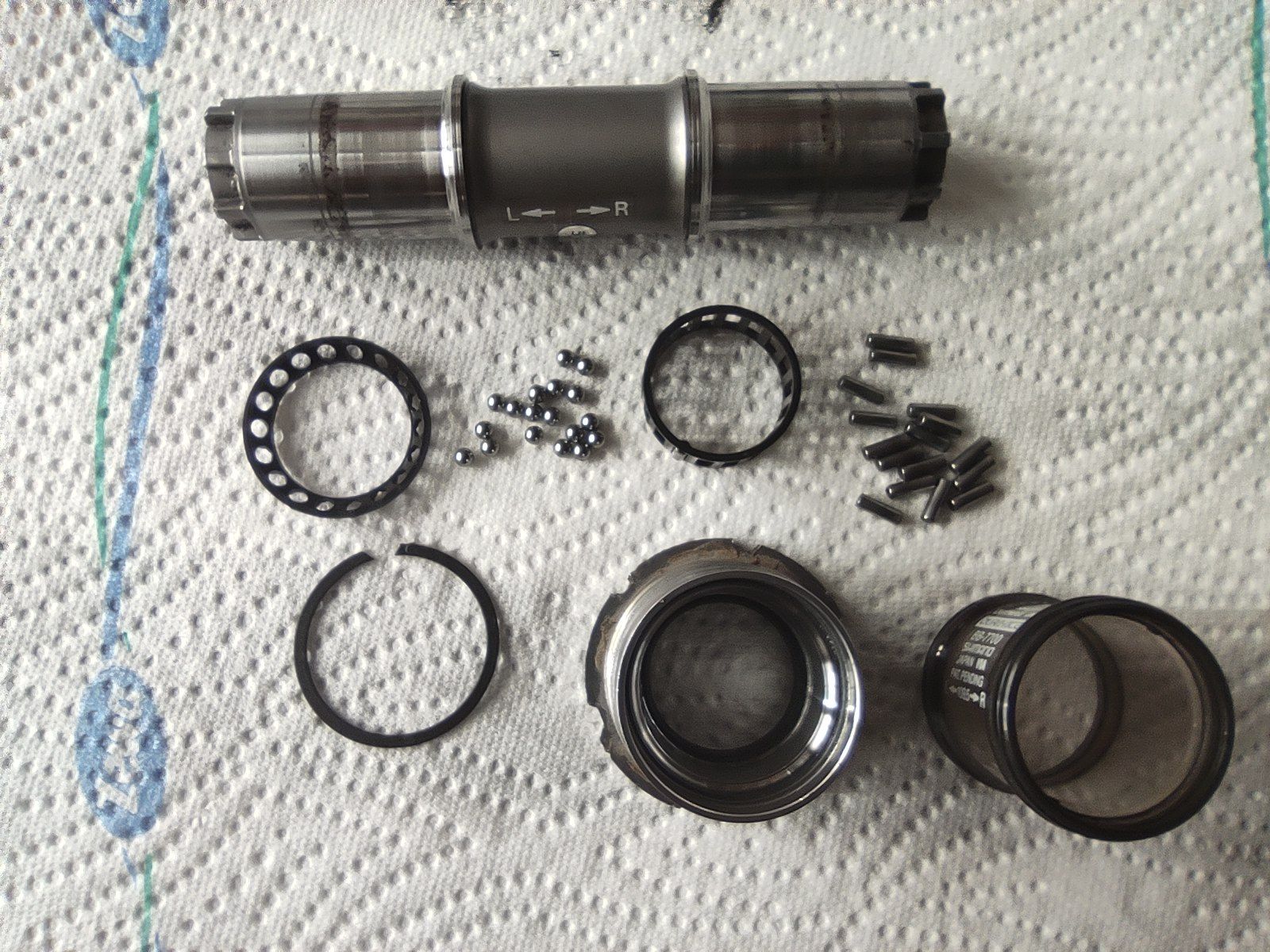

36 Kugeln
2 Kugelringe
36 Rollen
2 Rollenkäfige
2 Dichtungsringe
2 Sprengringe
1 Welle
2 Lagerschalen
2 Lagergehäuse
1 Sicherungsring
1 Plexiabdeckung
2 zugehörige O Ringe
Macht zusammen 89 Teile
(Im Bild ist nur eine Seite gezeigt...)
Auch genannt Dura Ace BB 7700
Ich liebe japanische Feinmechanik...

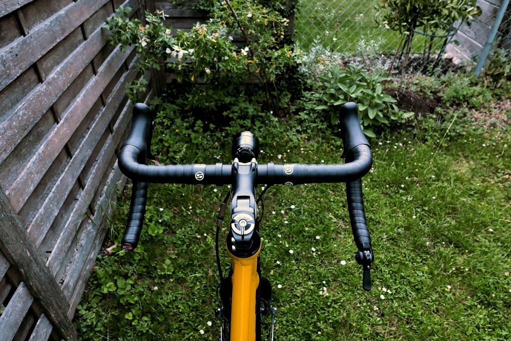

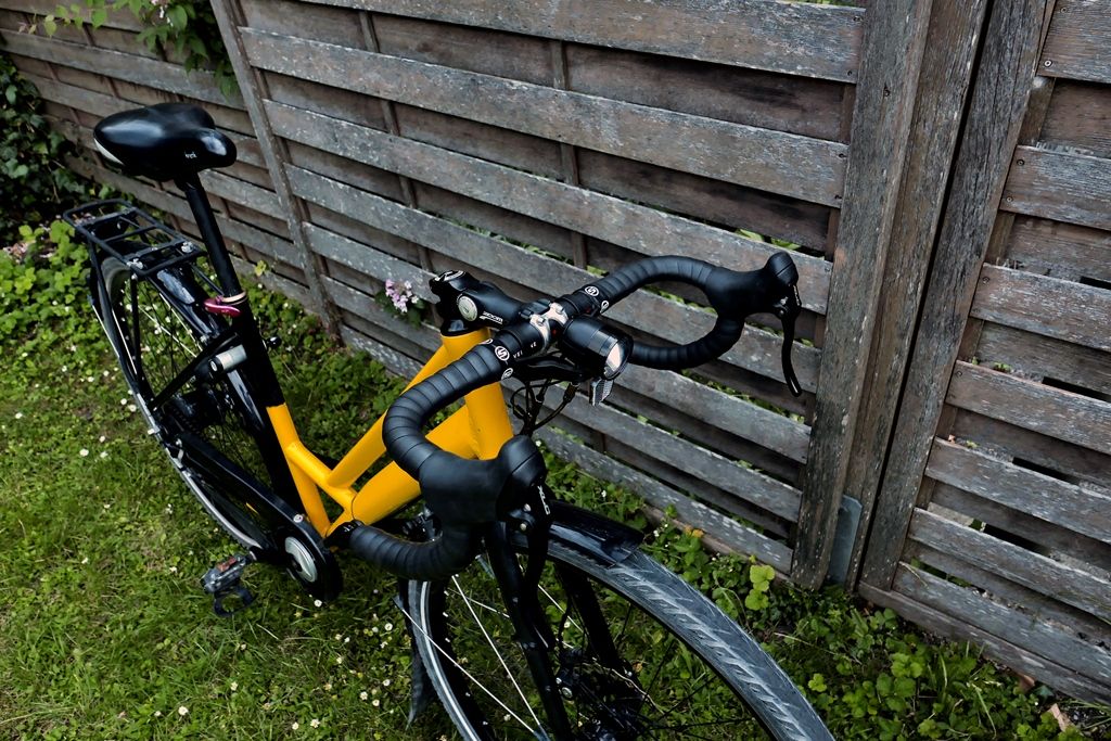

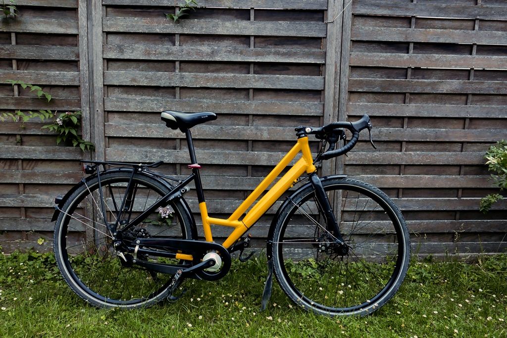

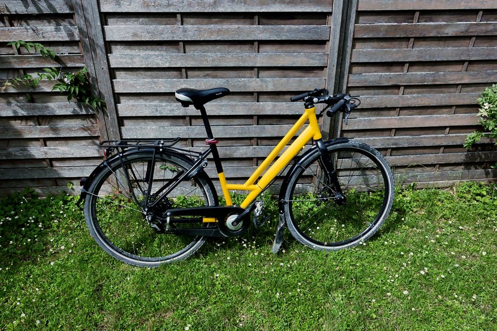

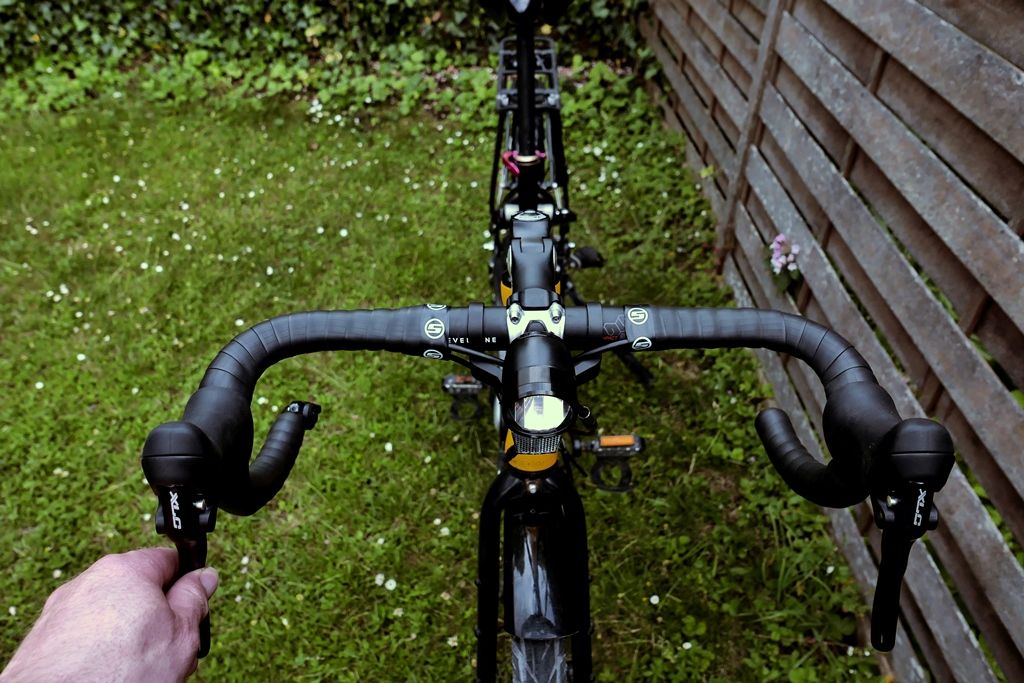

Gestern habe ich endlich meinen seit vor dem Winter vorgehabten Umbau des Regenrades auf Rennlenker vollzogen.
So wars die letzten 2 Jahre:
Dieser Lenker hat mir immer wieder Schmerzen in den Handgelenken verursacht, deswegen habe ich mir alles für einen Umbau auf Rennlenker besorgt. Das ist aber nicht so ganz einfach mit Alfine 8-fach und Scheibenbremse. Also eine neue billige mechanische Scheibenbremse besorgt für die Rennhebel (wenn mir jemand verraten kann, ob es Renn-Scheibenbremsen ohne Schaltfunktion gibt, dann immer hier middie Infos).
Das ist dabei rausgekommen:
Den Lenkerendhebel für die Alfine hab ich voriges Jahr noch zollfrei aus GB besorgt.
Dazu ein griffiges Lenkerband, das auch mit Handschuhen im Winter nicht rutschig ist.
Das FAG-Tretlager hab ich bei der Gelegenheit auch noch getauscht, das war total trocken und klapprig. Der Ausbau ging aber sehr geschmeidig und problemlos, also kein Krampf mit festsitzenden Lagerschalen, die vom Werkzeug zermahlen werden, bevor sie sich bewegen. Hatte ich auch schon, aber hier diesmal alles piccobello gelaufen.
Die billige Kurbel mit den rostigen Schrauben und der Kaufhaussattel sind extra so gewählt worden, damit das Rad nicht zu attraktiv wird für Diebe. Dazu gehört auch der bunte Sattelschnellspanner aus der Bastelkiste.
Eine kurze Probefahrt gestern hat gezeigt, dass der Lenker gut passt (Vorbau musste nicht verstellt werden, jetzt kann ich mir auch mal bei Gelegenheit einen starren holen), Schaltung harmoniert mit den Jtek-Hebeln gut (ich musste nicht nachjustieren), aber die Bremswirkung ist wesentlich schlechter als vorher mit den hydraulischen Aurigas. Hoffentlich bremsen die sich noch ein und es wird besser. Denn das Rad wird auch mit Anhänger gefahren und da brauche ich gute Bremsen.
Abgesehen von der dämlich gestuften Alfine ist das Rad recht flott. Der Rahmen war ein Sonderangebot, wahrsch. ein Mustermodell für die Post. Bei Rose gabs zur gleichen Zeit mal einen sehr ähnlichen Rahmen mit Postdekor. Dort war aber die passende Gabel extrem teuer, so dass ich mich für die andere Kombi entschieden habe. Das teuerste Teil an dem Rad ist wahrscheinlich der Nabendynamo, ein SP für 15 mm Steckaxe. Ich weiß, bei Shimano gibts günstigere für 12 mm, aber Gabeln mit 12 mm-Axe sind viel teurer, also war die Kombi in Summe die günstixte.
... und da brauche ich gute Bremsen.
TRP Hylex? Mit einer großen Scheibe auf einem Tandem fand ich die Bremsleistung überzeugend.

für vorne könntest du den Hebel einer 1x11 Gruppe (Sram Force o.ä.) nehmen, die haben ja keine Schaltfunktion und dann hast du wenigstens vorn eine hydraulische Bremse.
Jaja, ich müsste 2 vordere nehmen. Aber die gibts ja nicht in symmetrisch, so dass ich sie wahlweise li/re montieren kann.
Also - ich brauche 1x1-Bremshebel, alternativ 1x8 Nexus/Alfine am Hebel. Aber das zu finden, ist ziemlich aussichtslos.
TRP Hylex - ist das die mit hydraulischen Kolben und mechanischem Zug? Soll gut sein, aber ich kann mir nicht vorstellen, was sie besser können soll als eine Bremse mit 1x weniger Kraftumwandlung.
TRP Hylex - ist das die mit hydraulischen Kolben und mechanischem Zug? Soll git sein, aber ich kann mir nicht vorstellen, was sie besser können soll als eine Bremse mit 1x weniger Kraftumwandlung.
...keine Ahnung ob ich dich da richtig verstanden habe.
Ich habe da TRP hylex vollhydraulisch am Diamant 132 montiert, kombiniert mit Lenkerendschalter.
