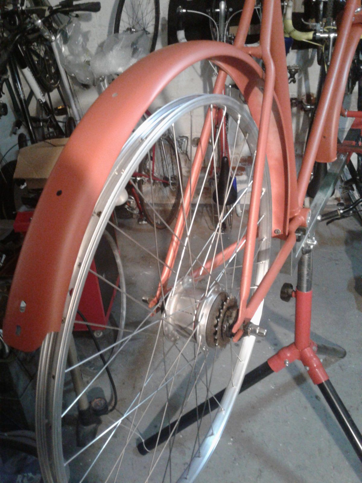

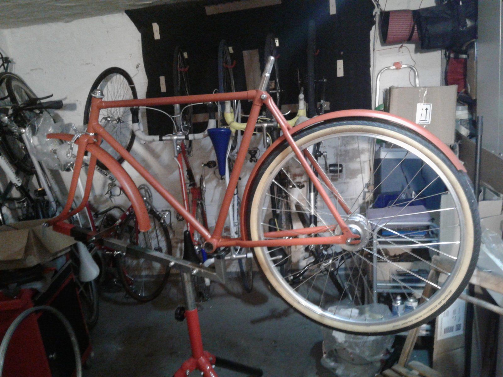

Neues Stadtrad befindet sich im Aufbau. Es ist ein Möve aus Mühlhausen wenn ich richtig informiert bin. Von dem Modell wurden in den 1950er Jahren wohl über eine Millionen Exemplare produziert. Zum größten Teil wurden sie in die UDSSR exportiert.
RH 56cm c-t, OR 60cm c-c, 120cm Radstandund gar nicht so schwer wie man glauben mag.
Der Hinterbau ist schon von 110mm auf 125mm aufgeweitet um die 8-Gang Nexus rein zu kriegen.

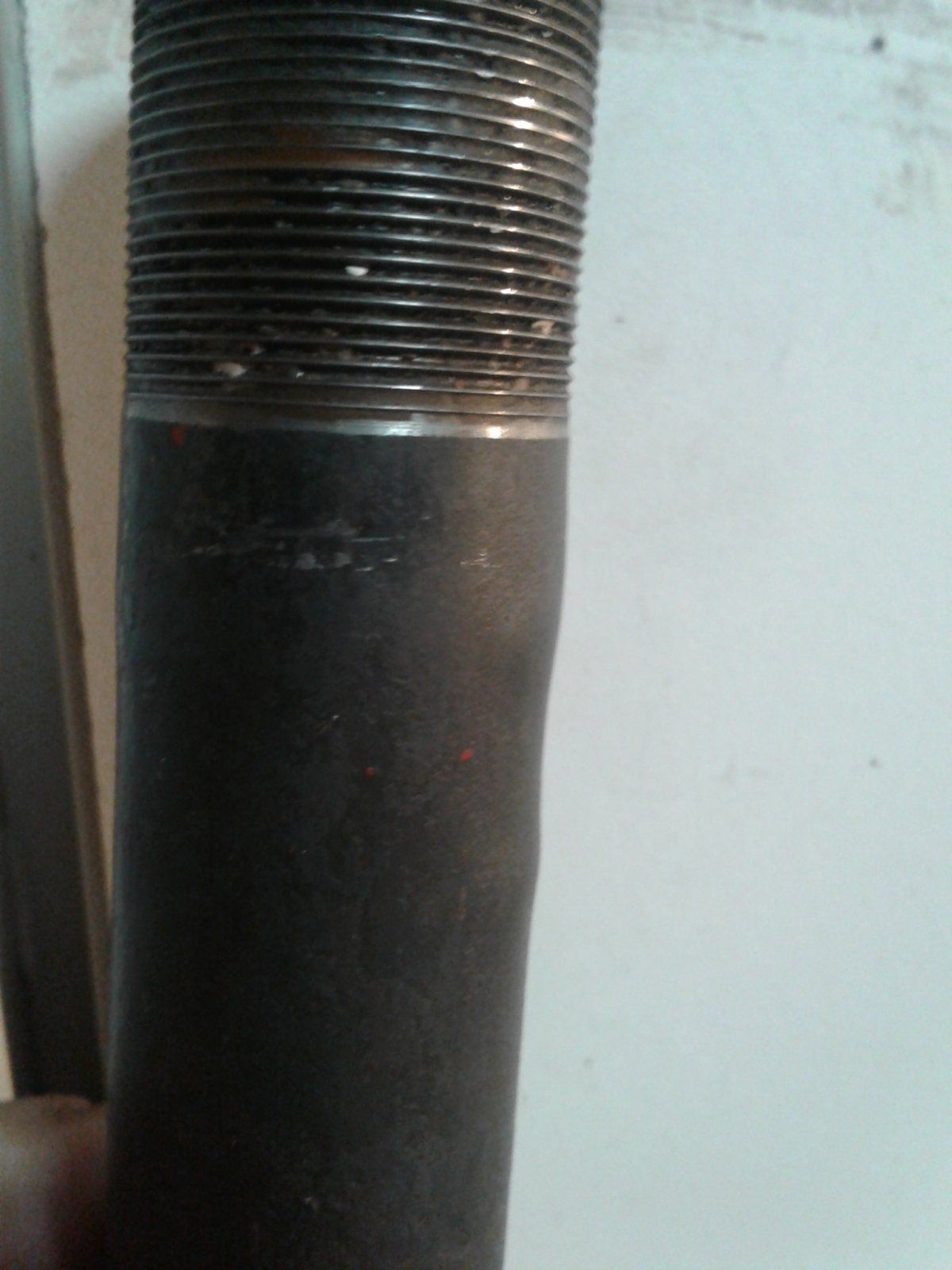

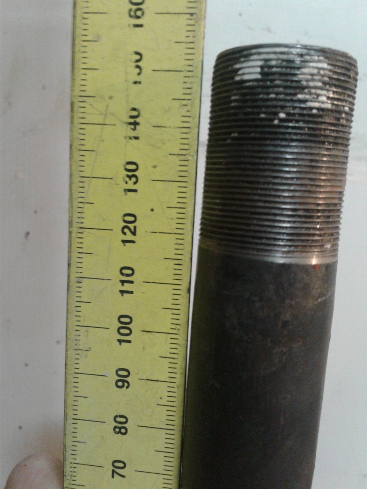

Ein echtes Highlight ist der Gabelschaft:
Der hat zwei Bäuche.
Und ist krum.
Ob das Rad wohl mal von 3-4 Erwachsenen gleichzeitig gefahren wurde um das so hin zu bekommen? Praktischerweise ist der Rahmen in die Gegenrichtung etwas gestaucht, sodass der Radstand wieder stimmt. Der Steuersatz läuft +/- 45grad der Fahrtrichtung frei und locker. Die Lagerschalen haben sich mit der Zeit entsprechend ausgerichtet.
Bin gespannt wie das mal fährt...

Das Schadensbild ist typisch für einen Vorbau mit Spreizklemmung (oder wie der Fachbegriff sein mag...), aber mit diesen drei Schäden in der Gabel willst du wirklich fahren? :eek:
Hängst du so wenig an deinem Leben?
Ist schon sehr provokant sowas hier zu zeigen, weiß ich.
Das Rad ist schon lange so unterwegs gewesen und hat an besagten Stellen einiges an Wandstärke zu bieten. Risse oder Rost sind nicht zu erkennen.
