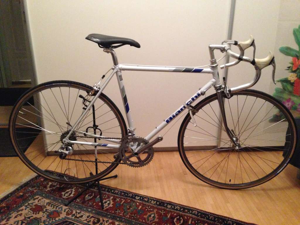

Februar/März-Projekt kurz vor der Fertigstellung.
Unbekanntes Bianchi Rahmen-Modell in schönem Lack und CROMOR (@Bianchi-Hilde :weißt Du mehr?) und Komponenten-Mix:D.
Den Rahmen hatte ich vor 15 Jahren als Teil eines Konglomerats an Piaggio (Vespa) Teilen bekommen. Nachteil: es war keine Gabel dabei.
Und weil ich da mit Fahrrädern nichts am Hut hatte, habe ich den Rahmen noch vor dem Ausladen der Vespateile einem Kumpel geschenkt, der mit Fahrrädern was am Hut hatte.
Der ist letzten Herbst umgezogen, wollte Ballast abwerfen und hat mir den Wanderpokal zurückgeschenkt. Ich wusste erst gar nicht, dass der ursprünglich von mir war...:rolleyes:. Inzwischen ist´s mir eingefallen.
Nachdem meine Freundin auch Interesse an einem Rennrad angemeldet hat und der Rahmen passte, habe ich im Oktober angefangen, Teile zu sammeln. @faema hat vieles beigesteuert - vielen Dank nochmal an dieser Stelle :daumen:!
- Schalterei, Bremsen, Kurbel (SG), Hebel, Shifter: polierte Exage 400
- Kette: KMC X 8.irgendwas
- LRS: 25er Paselas, Wolber Alpine, Shimano 600 (6207) Naben. Hat jemand nen guten Lagerkonus (vorne) dafür übrig???
- Lenker/Vorbau: Ambrosio. Bevor jemand was sagt: der Vorbauschaft ist recht lang und über die Marke hinaus eingeschoben. Die Mädels haben doch oft Rücken und wollen nicht so gebeugt sitzen...
- Gabel: aus faemas Keller, Hersteller unbekannt
- Steuersatz: Shimano 600
- Sattelstütze: No Name, lag bei mir rum
- Sattel: ist nur Platzhalter für Turbo o.ä.
- Pedale (noch auf dem Postweg): MKS GR-9
- Lenkerband: ??? die große Frage...Schwarz? Weiß? Schwarz-Weiß Verlauf? Aaaarrgghhhhh...
Schaltzughülle fehlt noch, ist auch in der Post. Rad ist vermutlich Ende der Woche fertig.
Schei** oder Okay? Mir gefällts recht gut, ist ein schönes kleines Alltagsrad geworden und viel hübscher als erwartet.

Schön geworden :)
Sollte da nicht aber ursprünglich der Trainingsbügel ran?
Sag halt was, Ne 600' er Vorderradnabe zum entkernen fliegt hier bestimmt noch rum ;)
Schön geworden :)
Ihre königliche Hoheit fanden den Trainingsbügel in roh montiertem Zustand dann nicht mehr so sexy und wollten spontan ein "richtiges" Rennrad.

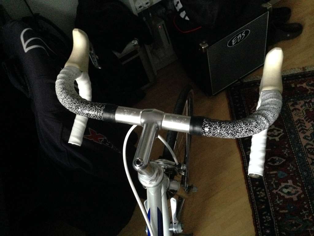

Dafür ist dein 90er-Bikeporn-Lenkerband seit gestern dran. War übrigens eine ziemlich klebrige Angelegenheit, weil der Klebeband-Kleber sich über die Jahre überall auf dem Band verteilt hat, auch außen. War also ziemlich "griffig"...:rolleyes:
Hält aber noch und die Klebereste gingen letztendlich mit Speiseöl weg (wer den Trick noch nicht kennt...):D. Mal sehen, ob´s den Sommer übersteht oder ob´s einfach davon fließt...*lach*
Sieht jetzt so aus:
Die Pedale etc. sind immer noch auf dem Postweg, weil Studio B meine Lieferanschrift verbockt hat. Wird wohl nochmal verschickt. Und ich sitz hier auf Kohlen.
Zum Thema 600er Nabenkonus sag ich also mal was: super, das wäre absolut klasse :daumen:- schau doch bitte schon mal nach.
Ein Konus vorne ist ziemlich im Ar***. Die Nabe läuft zwar und ein paar Tage geht das auch so, ist aber sehr rau und generell unschön. Und das nervt mich und meinen eigenen Qualitätsanspruch außerordentlich...
