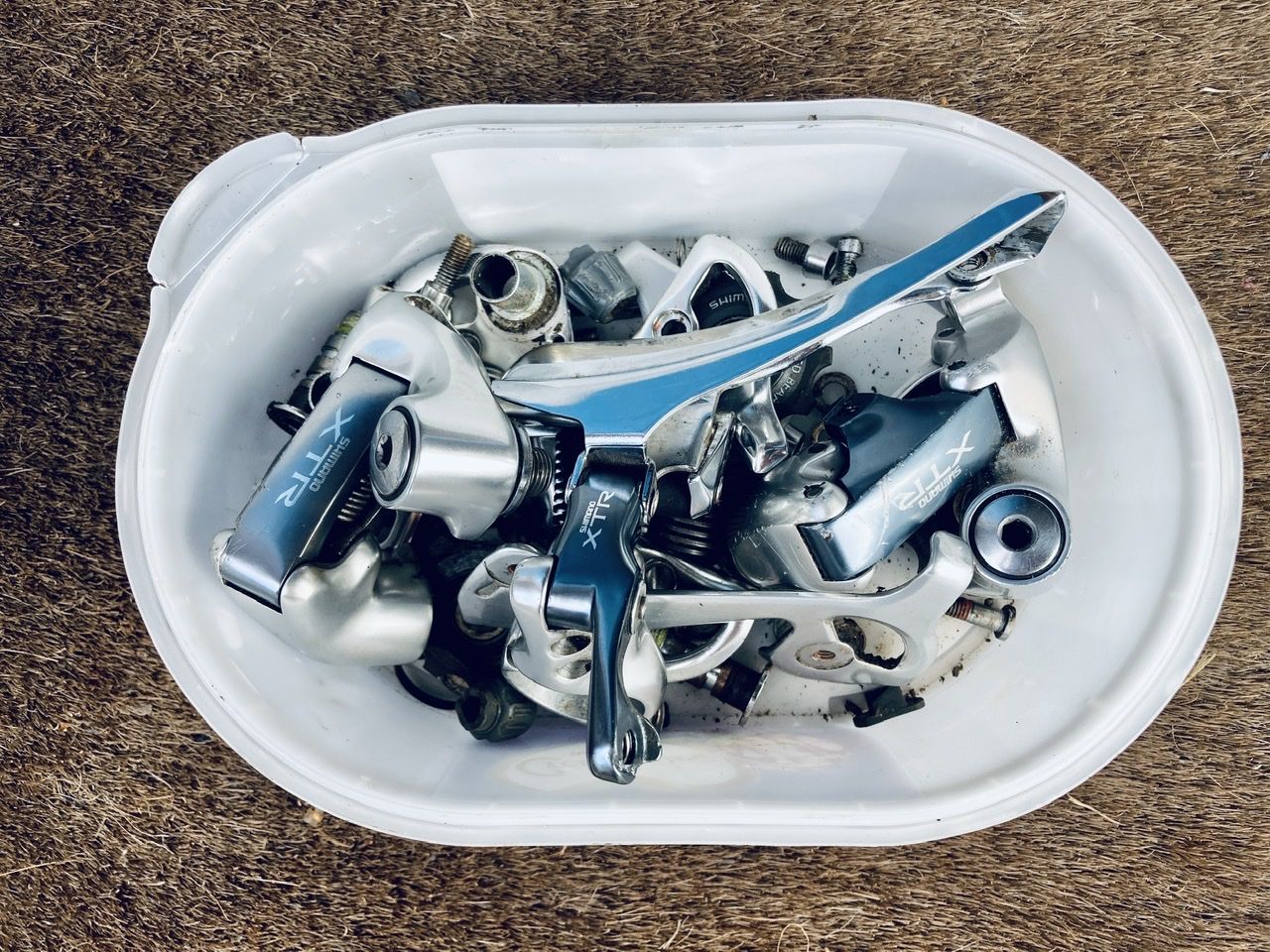

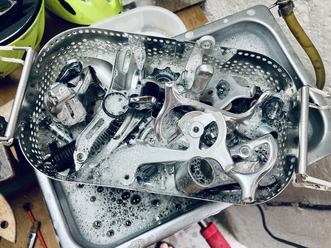

Einmal ab ins US Bad :)
und ne runde trocknen - musste mir von der chefin aus extra nen eigenes Backblech zum Teile trocknen beschaffen - zum Glück aufm Wertstoffhof ein bekommen :)

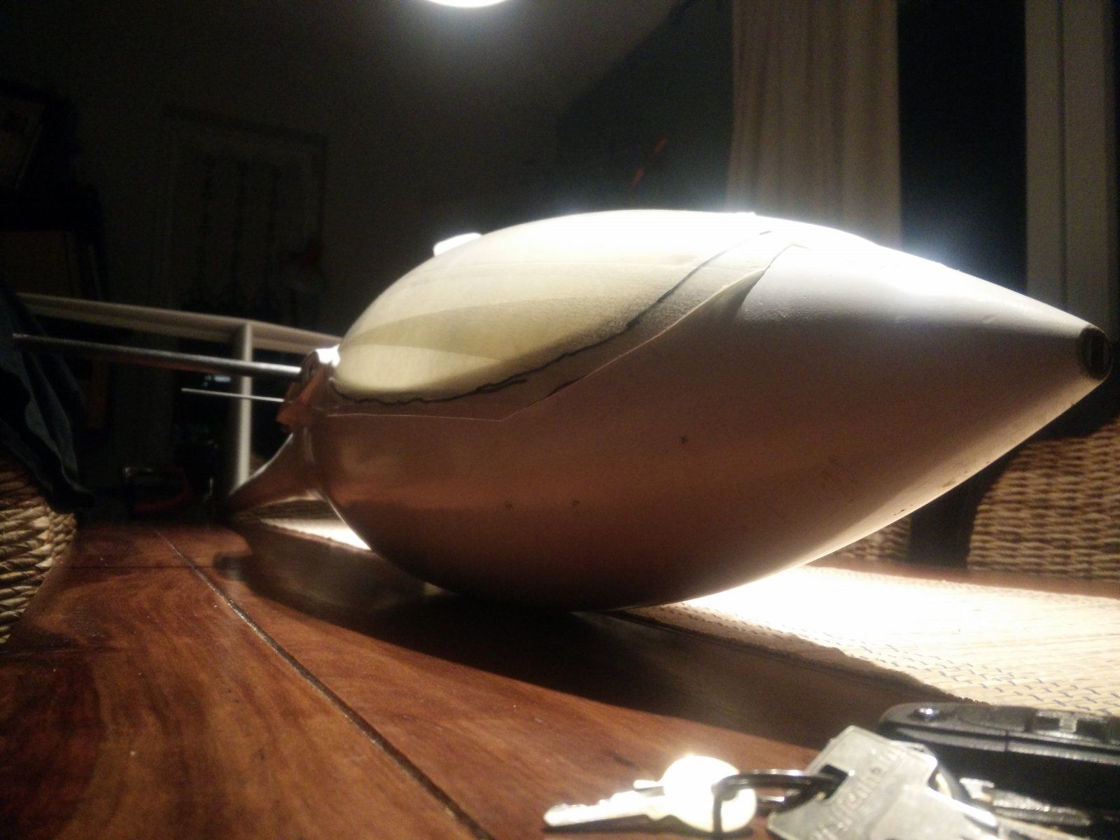

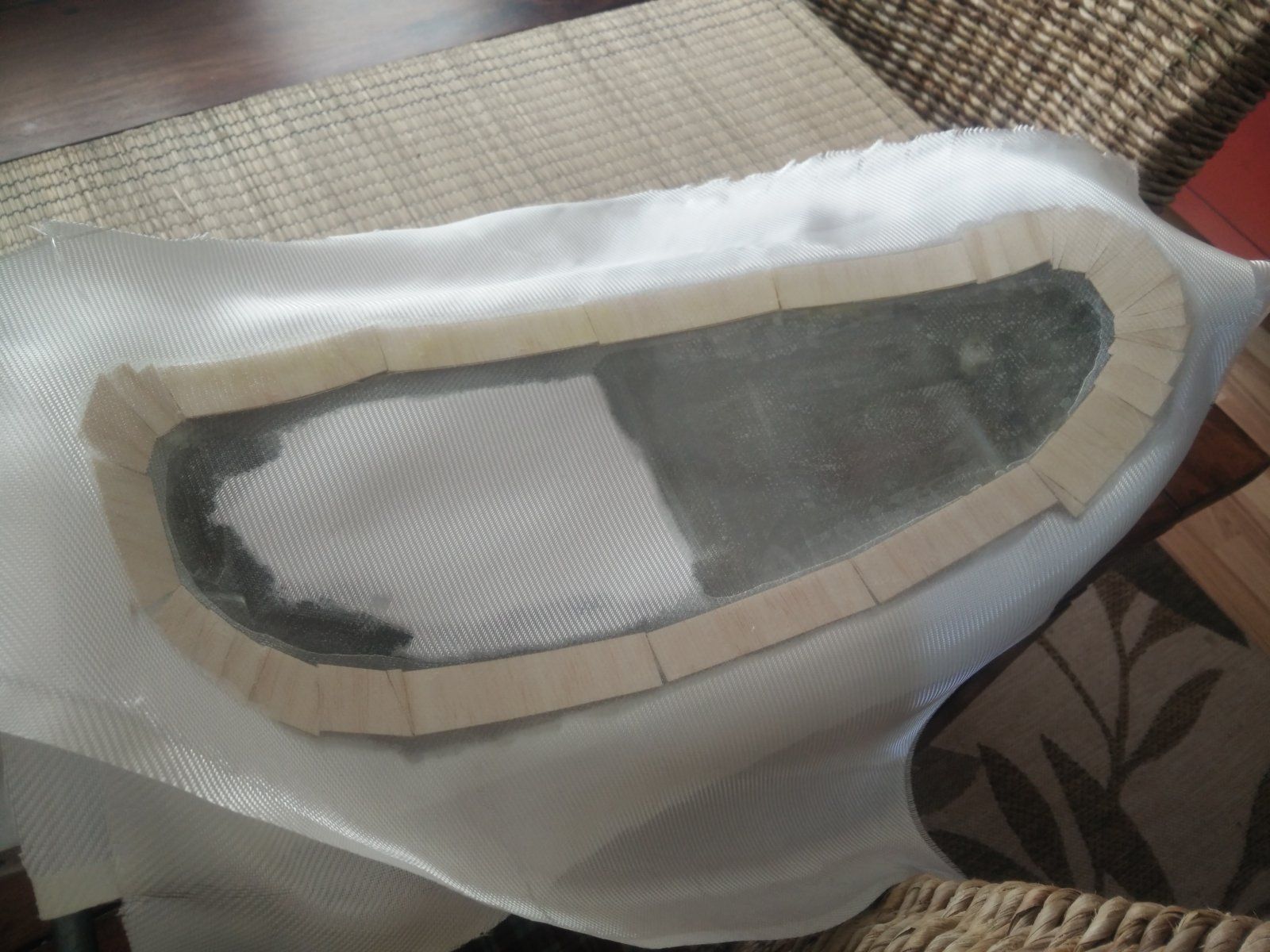

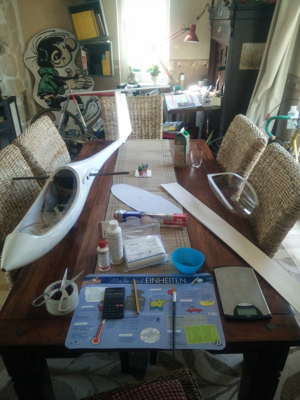

Man kann ja nicht immer nur an Rädern schrauben, also ging es bei mir heute Abend mal weiter mit der neu zu bauenden Haube für meinen Großsegler.
So weit war ich bislang...
... und heute habe ich angefangen die Kabinenhaube an den Rumpf anzupassen um sie dann mit dem Haubenrahmen vermählen zu können. :)
Das geht bei mir genau so schnell wie das Räder aufbauen :D
In meinem Kopf hatten Großsegler bisher meist 3-4 Masten...
Ja, weil Du als Küstenbewohner nur zweidimensional denkst. Das Segeln in der Luft ist erst die richtige Freiheit. 😍
Für mich zwar nur ferngesteuert, aber in der alten Heimat ab und zu als Gast auch mal selber in der Luft :)

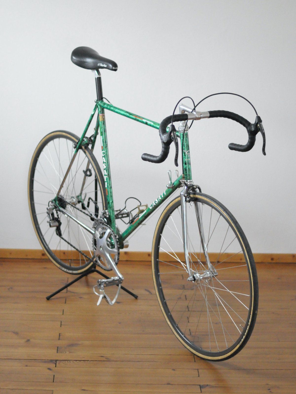

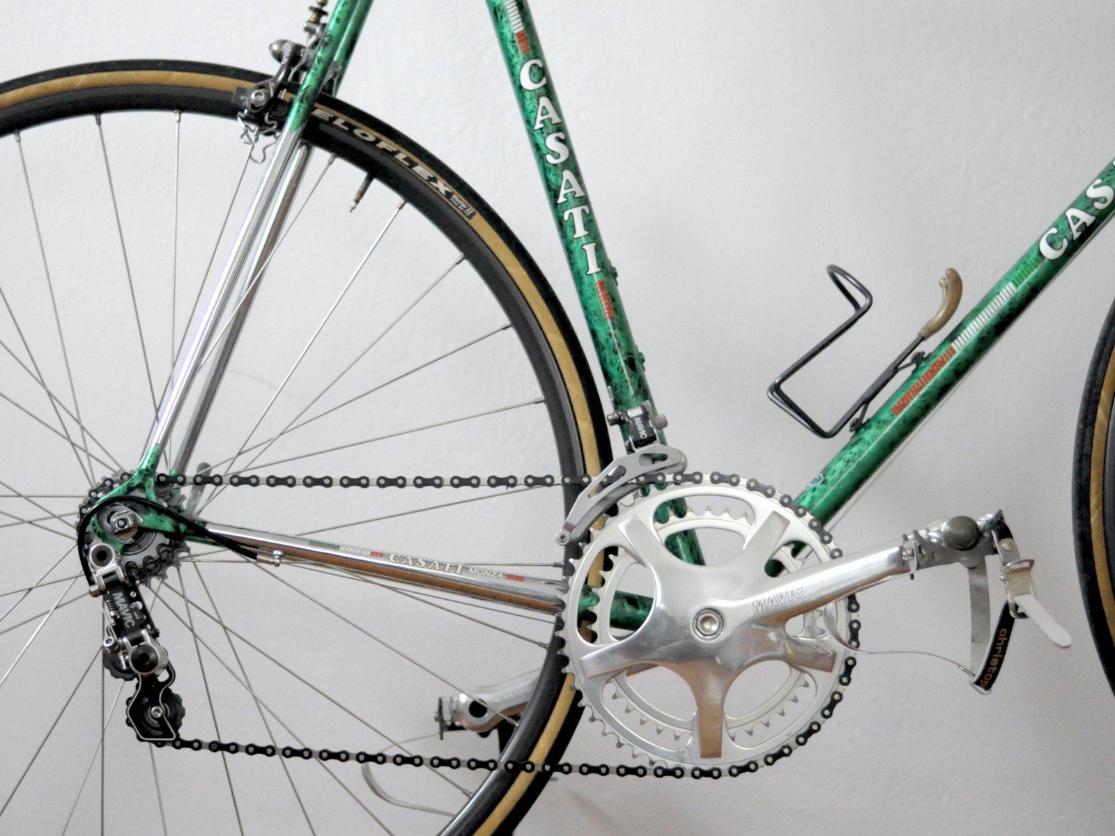

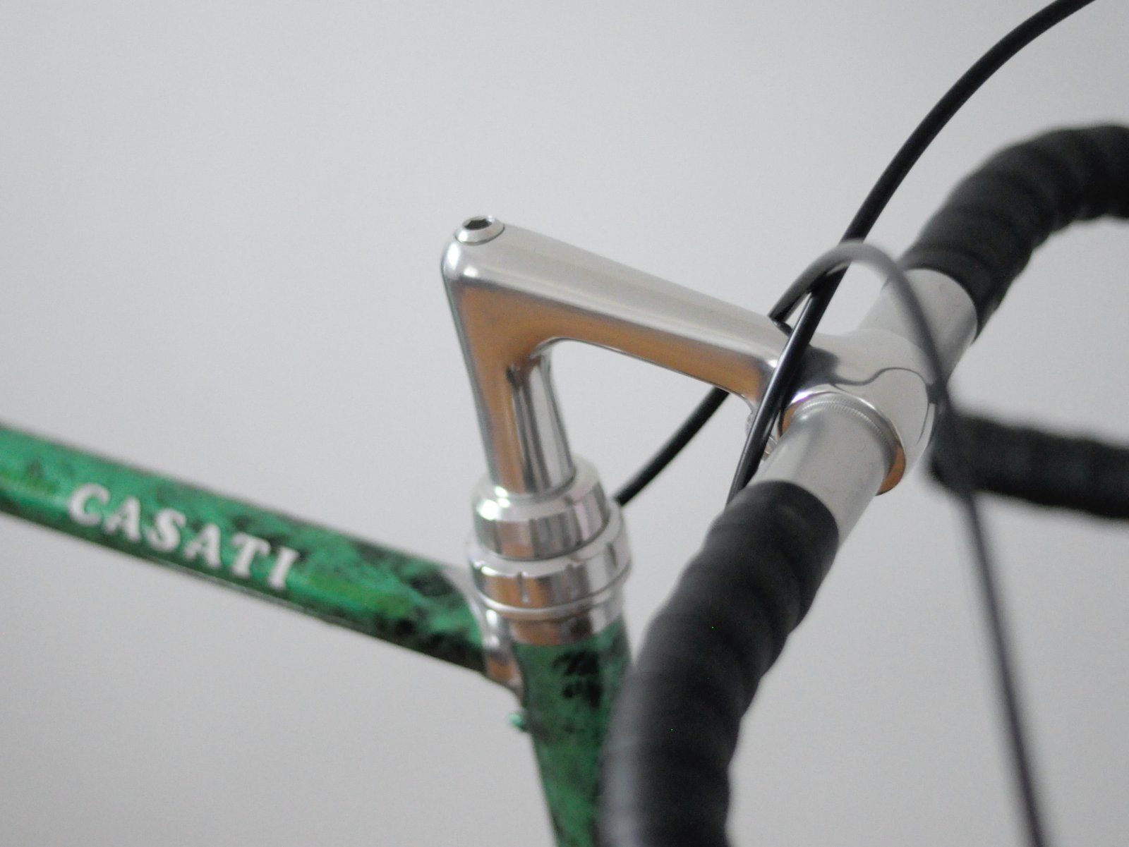

Mal wieder am CASATI; hat andere Stütze, Sattel, Vorbau, Lenker, Hoods, Zughüllen, und Kette bekommen. Zuvor waren die Bremszüge aeromäßig im Lenker verlegt, wodurch das Kabel im Hebel recht stark gebogen wurde. Das Bremsgefühl war mir bisher immer zu schwammig und hat einfach keinen Spaß gemacht. Jetzt ist alles schön knackig.
Das matte Eloxal des MAVIC Vorbaus konnte ich nicht so lassen, denn poliert passt er besser zu den anderen MAVIC Teilen am Rad. Ob die schwarze Stütze bleibt? Habe noch eine schön glänzende Vitus AERO in 27,2mm...
Anhang anzeigen 920470Anhang anzeigen 920471

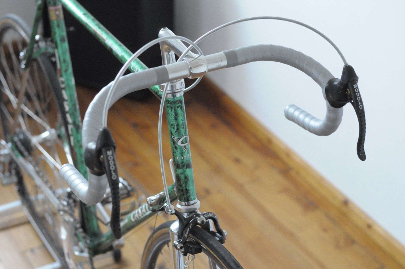

Mal wieder hieran, dem ewigen Casati; Stütze ist jetzt eine Vitus, Lenkerband und Zughüllen in Silber:

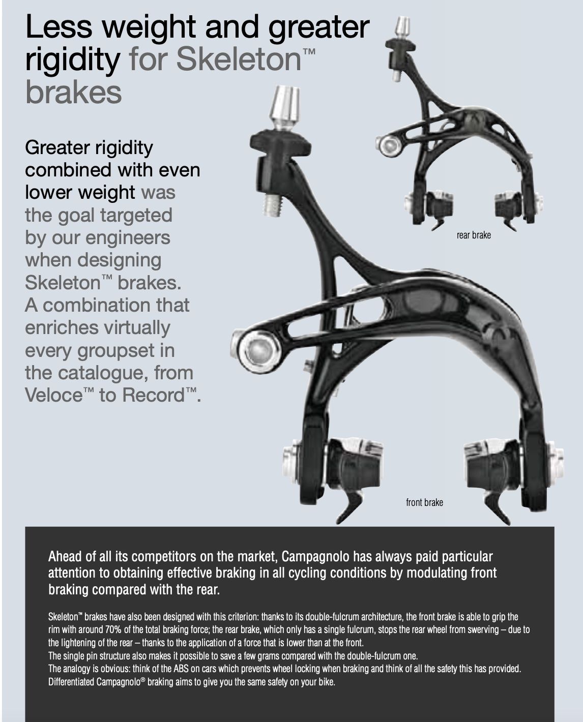

Allerdings war der Haken das beide für Hinten gedacht sind.
War da schon mal einer bei und hat die eine auf Hinterradbolzen umgebaut?
Diese Doppelgelenkerversion ist doch eigentlich die Frontbremse, die Hinterradbremse sind Eingelenker. Nennt sich glaube ich "differential brake system" weil man hinten nicht so viel Bremskraft benötigt und die Bremse damit leichter halten konnte, so habe ich es jedenfalls verstanden:
Ich meine, es gab beide Versionen.
