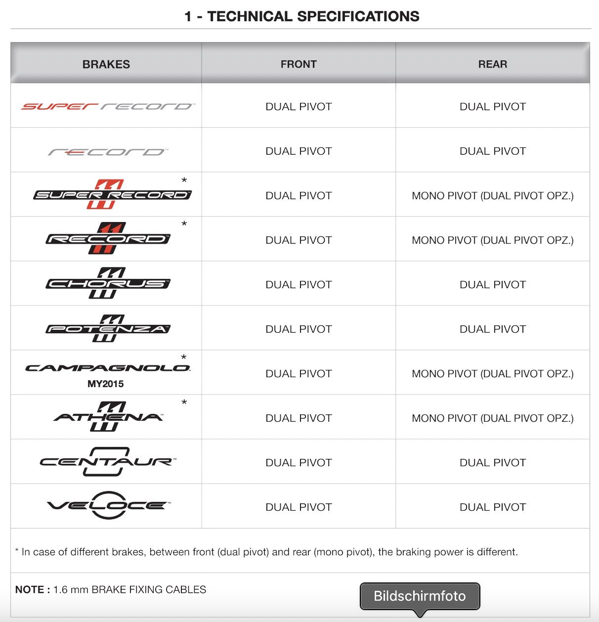

Nein, ich denke nicht daß es dabei um Kohle geht, zumindest nicht mehr als sonst. Mit der Singlepivot hinten wird einfach die Gefahr von Überbremsung vermieden. Das Gewicht bei einer scharfen Bremsung liegt eher auf dem Vorderrad während das hintere dazu neigt zu blockieren und damit die Bremsleistung verschwindet. Die Athenas sind beide Dual Pivot und ich hatte damit auch nie Probleme, bin aber auch nicht so der Schreckbremser ;-)
Ist wohl wie so oft, es gibt Unterschiede, groß werden sie aber erst im Kopf ;-))))
Ich weiß nicht aus welchem Jahr die mattschwarzen Veloce stammen, hinten ist da auch eine Singlepivot.
Die Bremseinsteller sind back-grading Modolo ;-)
Als ich meine Super Record Gruppe kaufte, konnte ich das einfach in der Liste anklicken. Es gab keinen Preisunterschied bei dem Händler. Hab trotzdem single pivot genommen und die Bremsleistung ist sher gut, deutlich besser als bei der Dura Ace davor und zeitgleich produzierten Ultegras. Um ehrlich zu sein, ist die Bremsleistung der Potenza aber identisch, die ist lediglich schwerer und setzt an Schrauben leicht Rost an, obwohl sie jünger ist. Die letzte 11fach Athena hat optisch fast die gleichen Bremsen, bremst aber nicht ganz so gut. Vielleicht sind die Beläge anders?
Klasse, danke für die Info.:daumen:
Ich bin da Anfang des Jahres kpl. blind (=unwissend) reingestolpert, als ich in den KA einen Satz Record Bremsen gekauft hatte und die waren v+h unterschiedlich, da hab ich erst einmal blöd geguckt, kannte ich da nämlich noch nicht und hab mir erst einmal die Campa Kataloge heruntergeladen um das zu verstehen und wann das warum eingeführt wurde.
PS: Online-Konfiguratoren für Autos sind nix für meine Nerven!
Hab da noch mal ein bisschen im Netz geschaut und folgende Übersicht gefunden (aus 2018):
