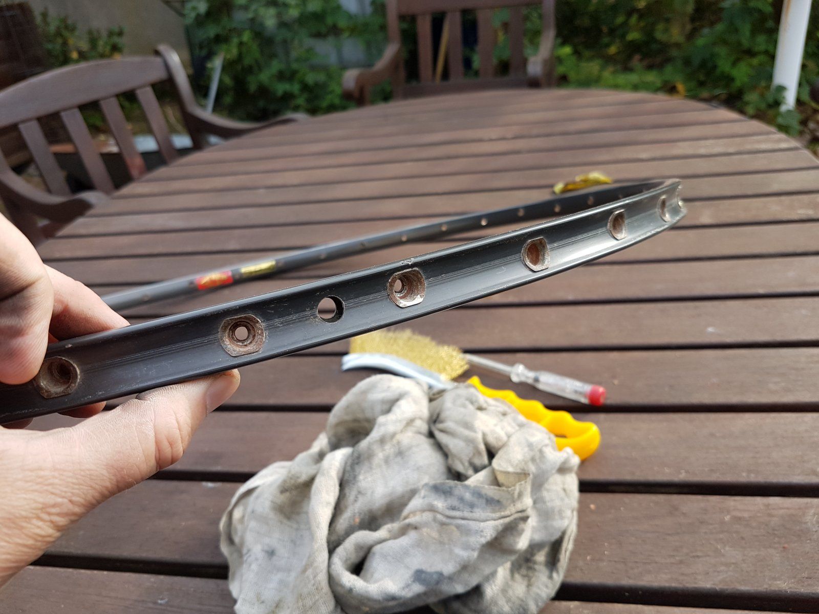

Kitt von der Felge popeln...
Danach Ösen polieren.

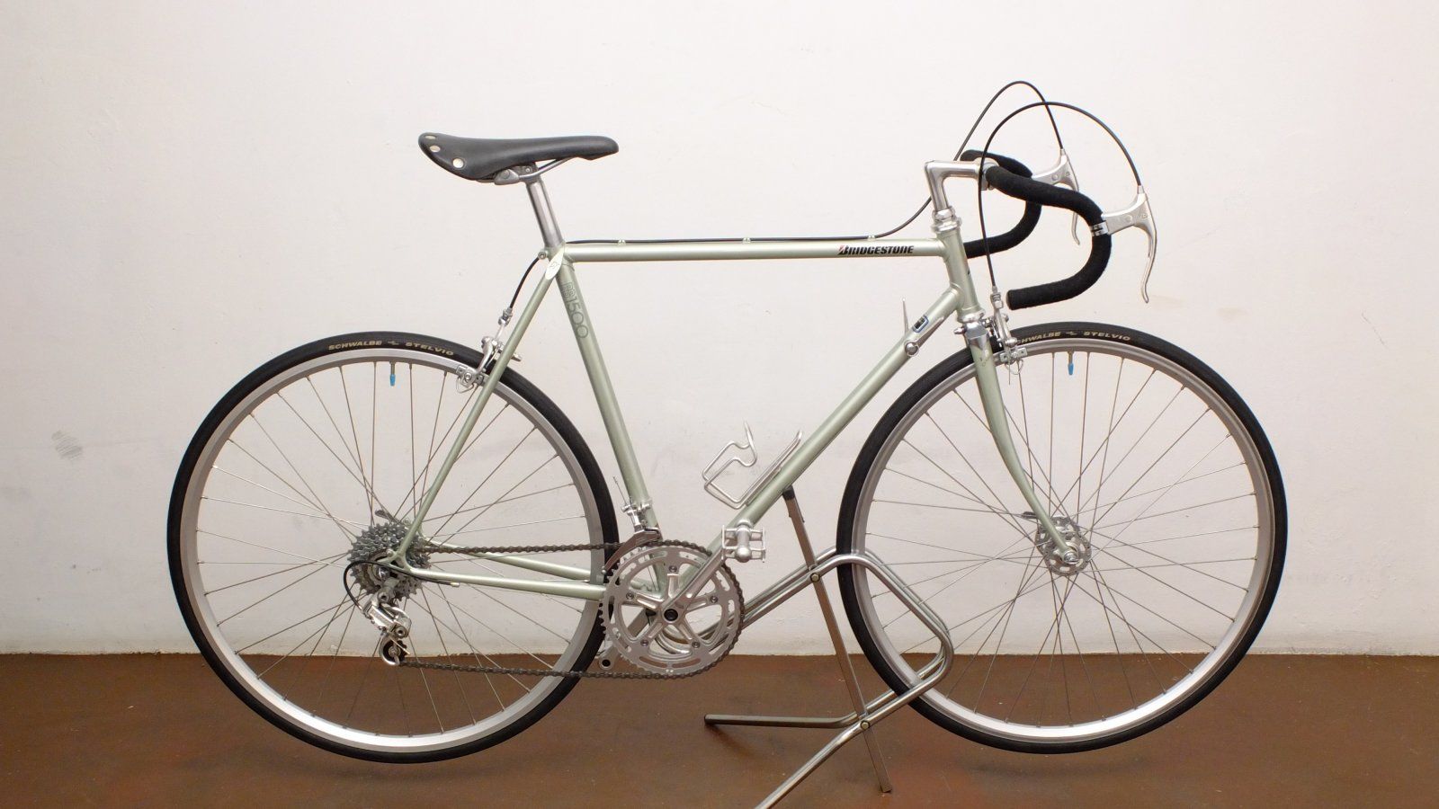

Meine hingen an einem Bridgestone RS1500, dass ich für die Felgen gekauft habe und der Rahmen dann zu @Flat Eric weiterwanderte (weil mit leider zu klein)
An dem Bridgestone Modell hingen die standardmäßig 😉
Ja , danke , das ist jetzt mein Lieblingsrad ...:D
Hab genau so einen Bridgestone RS 1500 Rahmen in 57 ct hier noch stehen. Leider ist der Vorbau fest gegammelt und bewegt sich bisher kein Stück.
