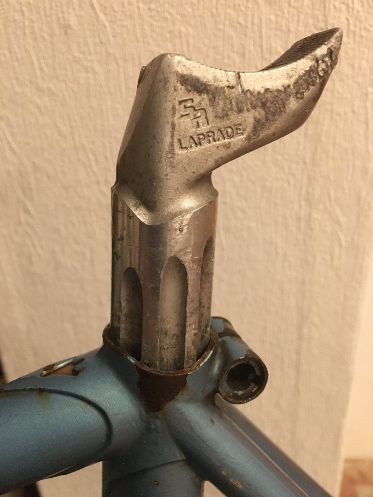

Ich hab das gleiche Problem. Wer auch immer die Sattelstütze vor 30-40 Jahren so tief reingekloppt hat , wehe ihm !
Wenn’s nicht klappt mit flüssigen Zauberölen . Es soll bei Groningen in NL eine Werkstatt geben . Die spannen den Rahmen in eine Vorrichtung und drehen anschließend die vorher oben abgesägte Sattelstütze Schicht für Schicht vorsichtig aus , ohne das Sattelrohr zu beschädigen .
Bei der üblichen doitYourself Methode mit einem langen Metall-Sägeblatt und stundenlang ritsch-ratsch hab ich da so meine Bedenken.
