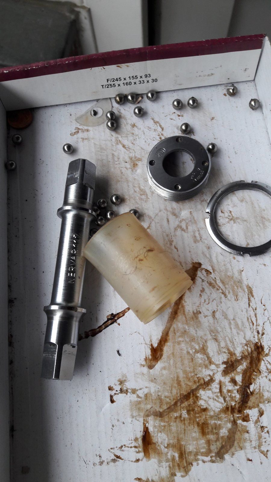

Sachs New Success Nabe Lagertausch, verbaut sind 6000 2RS von SKF
Das Lager welches rauh lief, war das auf der Antriebsseite, wie oft bei klassischen Konuslagern , das Lager kam nach etwas Wärmezufuhr aus dem Nabenkörper, auf der Achse sitzen die Lager recht lose.
Einseitig war eine Passscheibe hinter dem Lager.
Jetzt heißt es warten auf die neuen Lager.

Aus dem einem Lager kam schon Rost, bei dem Preis von einem neuen Lager lohnt das Nachfetten nicht.

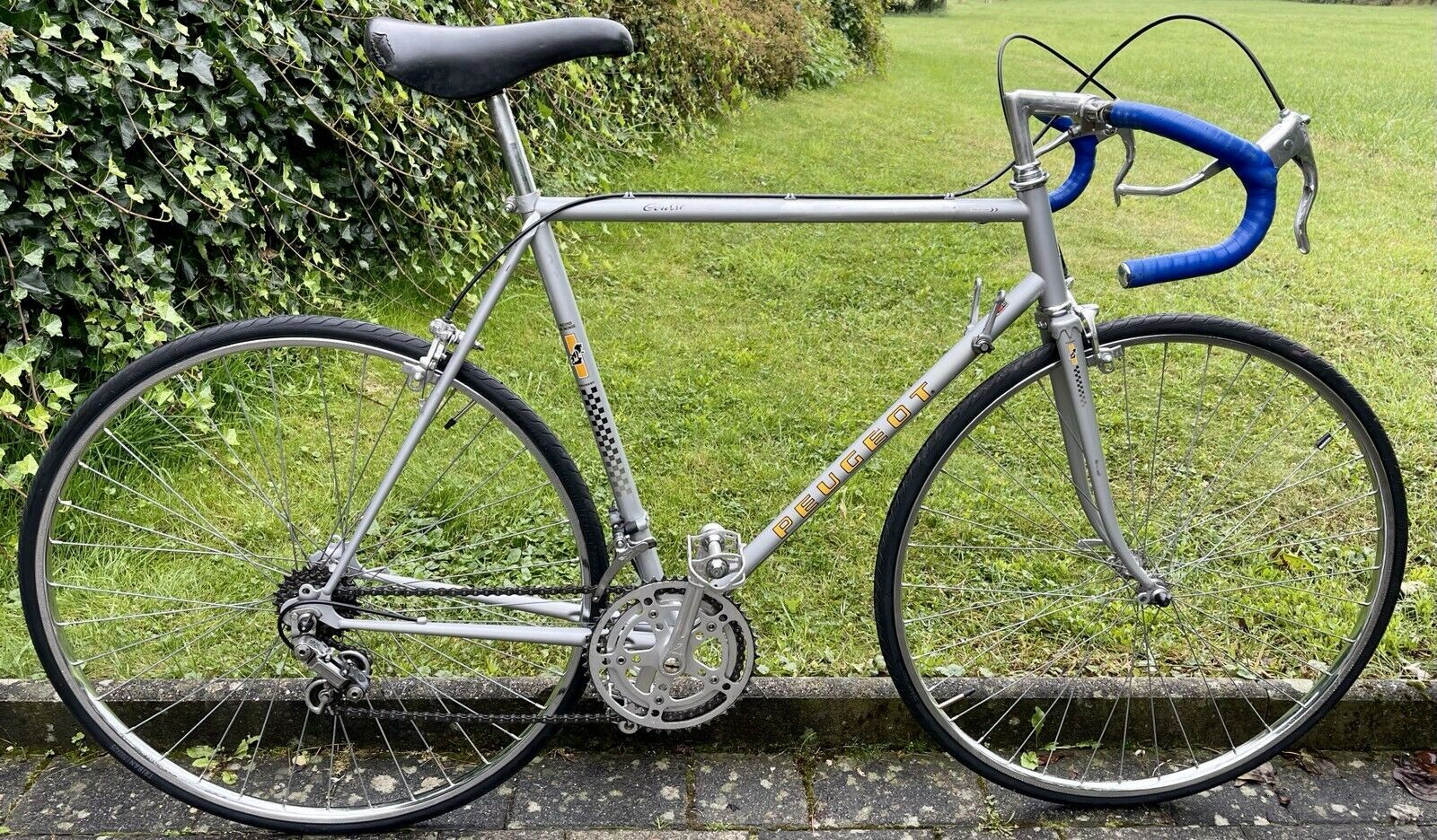

Hallo zusammen,
nachdem mich im hohen Alter nun noch das Rennrad-Fieber gepackt hat und ich mit
dem "neumodischen Zeug" nichts anfangen kann (soll nicht heißen, daß das schlecht wäre oder der alten Technik nicht haushoch überlegen), habe ich mir ein günstiges, aber reparaturbedürftiges Peugeot PH10 aus 1980 zugelegt.
Optisch ist es noch relativ gut, technisch praktisch nicht fahrtauglich. Gemacht werden muß so ziemlich alles, wobei ich natürlich auch die Optik nicht so lassen kann / will.
Das Ausgangsmaterial :
Man kann sich darüber streiten, ob das Bike den Aufwand wert ist,
aber ich sag es mal so :
Am Ende steht dann ein individuelles generalüberholtes Radl da, das (hoffentlich)
sauber läuft und den finanziellen Aufwand in Grenzen gehalten hat.
Mein Plan : Lack teilweise anders (Teillackierung), Lenkerband, Bremsgriffe, Sattel,
Zahnkranz (Übersetzung), Bowdenzüge samt -hüllen, Reifen, Bremsbeläge und Umwerfer neu,
alles andere zerlegen, reinigen, neu schmieren / fetten / einstellen.
Die Simplex-Schaltung (SX 810) habe ich schon überarbeitet, sieht jetzt tatsächlich
wieder aus wie neu.
Muß man mal schauen, wie sie denn funktioniert, evtl. kommt dann der
Herr Shimano dran. Weiß jemand, ob die SX 810 ein 28er Ritzel packt ?

Mein Tipp, mach an dem Rad nur das Nötigste. Ich bin bekennender Peugeot Freund, würde da aber nicht viel investieren, da gibt's lohnendere Projekte. Mach es mit möglichst wenig Aufwand fahrbereit und suche für eine umfassende Renovierung ein anderes Objekt.
O.K., warum ? ich werde keine Rennen damit fahren.
Taugt der Rahmen nichts ?
Weil der Rahmen ein Modell aus der unteren Schublade ist und das Rad im Grunde kein richtiges Rennrad ist. Fahren kann man natürlich damit... Du investierst in ein Rad Geld und Zeit was am Ende vielleicht 100,-Euro wert ist. Wenn Dir das egal ist, Feuer frei. ICH würde das nicht machen. DU kannst natürlich auch den Rahmen verchromen und komplett Simplex SLJ dran bauen oder was immer Du magst.
O.K., interessant. Geld und v.a. Zeit sind tatsächlich nicht wirklich wichtig, wobei die Finanzen
insofern eine Rolle spielen, daß ich keinen höheren 3-stelligen und keinesfalls einen 4-stelligen Betrag dafür ausgeben wollte. Diese Räder sind leider relativ teuer, finde ich, absoluter Schrott wird für 100 - 150 Euro angeboten, brauchbares (aber reparaturbedürftiges) so zwischen 200 und 350 Euro.
Ab 500 Euro wird es dann interessant, aber dann ist es so, die Dinger sind ja ALLE so um die 40 Jahre alt, so daß man sowieso alle Lager und Verschleißteile neu machen muß, dann habe ich die gleiche Arbeit bei höherem Kaufpreis. Auf die Aussagen der Verkäufer zu setzen ist ja so eine Sache.

Da Du das Rad ja nun schon mal hast, kannst Du es auch fahrbar machen. Ich meinte nur es lohnt sich nicht da etwas zu lackieren oder besonders zu investieren weil der Rahmen ziemlich einfach gebaut ist, Blechausfallenden ohne Schaltauge, grobe Muffen an der Gabel, sonst einfach verschweißt, einfaches Geröhr und ziemlich schwer, schätze knapp 13kg. Die Bremshebel sind eher Rennsportrad, Sattel mit Kolben usw...
Wenn Du das alles vernünftig machen willst, kannst Du auch gleich ein besseres Rad kaufen.
Alles meine bescheidene Meinung.

Hat das Rad die richtige Rahmenhöhe, auf den ersten Blick sieht es nicht so aus (Vorbau- und Sattelstützenauszg).
Ähm, gute Frage, ich bin kurz drauf gesessen, hat eigentlich gut gepaßt. Der Sattel hat jetzt nicht die Höhe wie auf dem Foto. Ansonsten ist das Rad (bis auf die Bremsgriffe) so wie es aussieht komplett original. War wohl ein Trainingsrad für einen "echten" Rennfahrer - damals.
