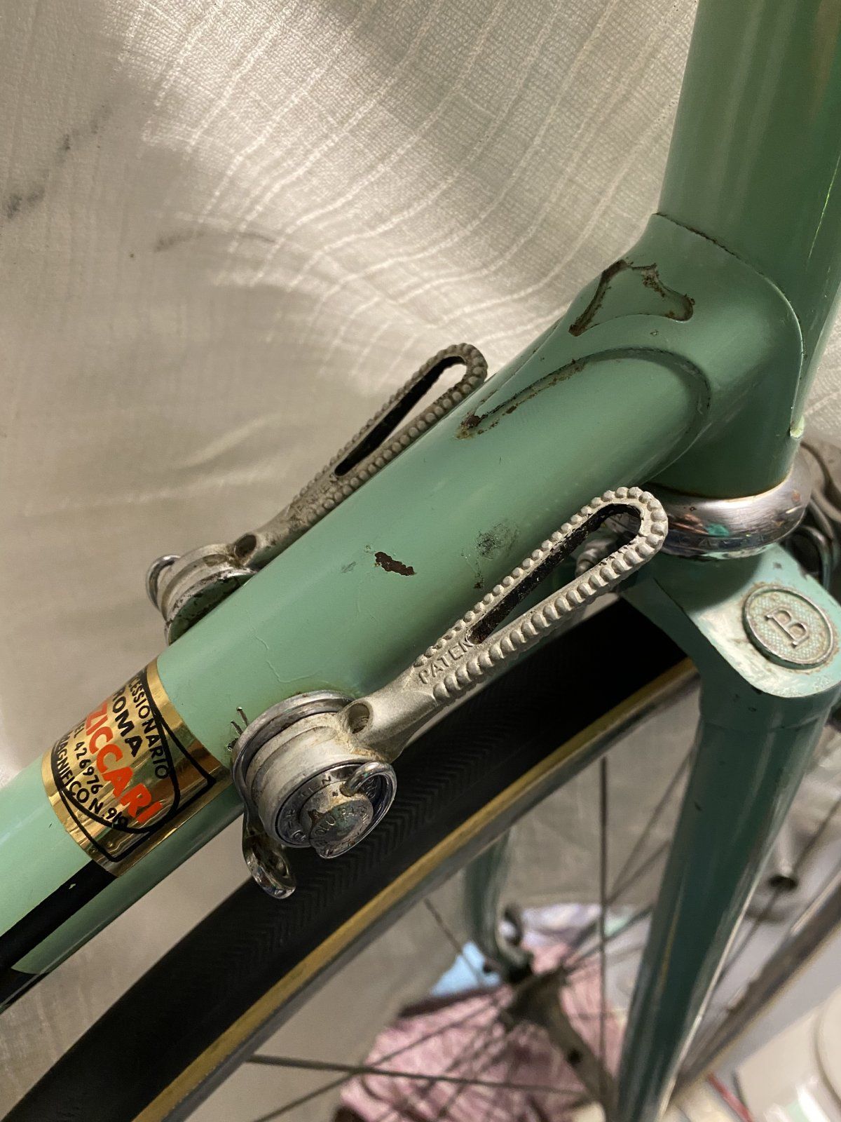

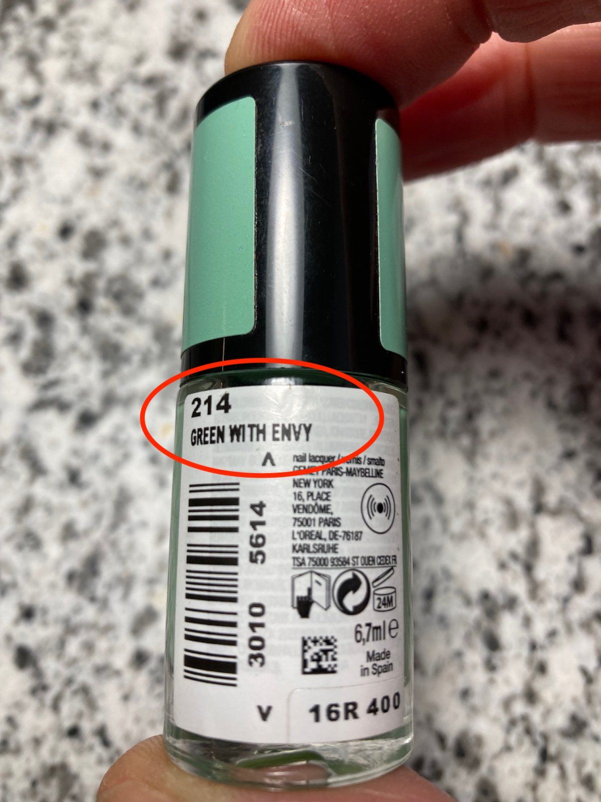

Magst du uns nicht verraten, welcher Nagellack? Mit Bildern, wo bei Rossmann oder DM du diesen gekauft hast, bitte?Hab mir gestern endlich mal einen Ruck gegeben das Bianchi auf Stand zu bringen:
Absolut passenden Nagellack gefunden (Dank an @Heidewitzka! ) um an den Sitzstreben mal ein paar Lackabplatzer in der Grundierung zu kaschieren:

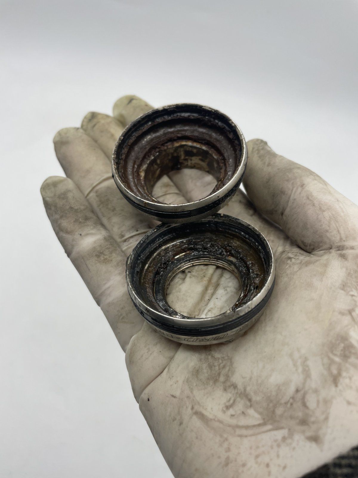

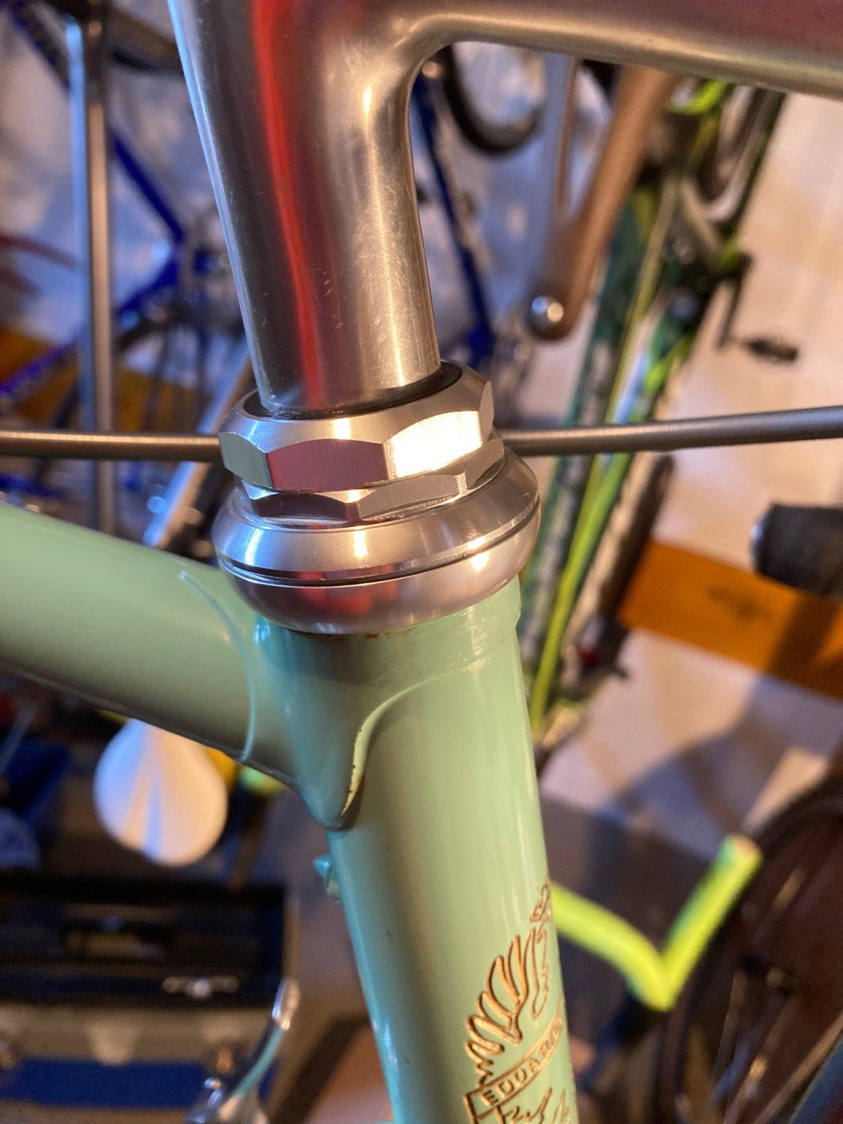

Nach großer Überwindung den elendig rastenden 600er Steuersatz (hatte schon die Kugelkäfige entfernt und maximal viele lose Kugeln aufgefüllt) ausgebaut und einen Tange Steuersatz mit Cartridge Lagereinheiten verbaut.
Die Nasenscheibe zwischen den beiden Muttern habe ich weggelassen, das brachte 2mm weniger Bauhöhe und dann passte das mit den verbleibenden Gewindegängen für die Kontermutter noch sehr gut. Mal schauen ob es sich im Betrieb evtl. wieder losrüttelt:

Dann steht gemeinsamen Touren mit der Tochter im Frühjahr wohl nix mehr im Weg. Passenden Nagellack zum Rad hat sie dann ja auch schon mal
zum Glück habe ich (noch) kein Bianchi in Celeste...Der Nagellack stammt aus Heeresbeständen und ist nicht im freien Handel erhältlich.
Klar:Magst du uns nicht verraten, welcher Nagellack? Mit Bildern, wo bei Rossmann oder DM du diesen gekauft hast, bitte?
Ha mindestens einer hat´s also bemerkt . Ich wollte keinen Spruch dazu bringen das ufert dann hier immer aus.
Alles klar, von L'Oreal Paris, was sonst (nur das Beste).
