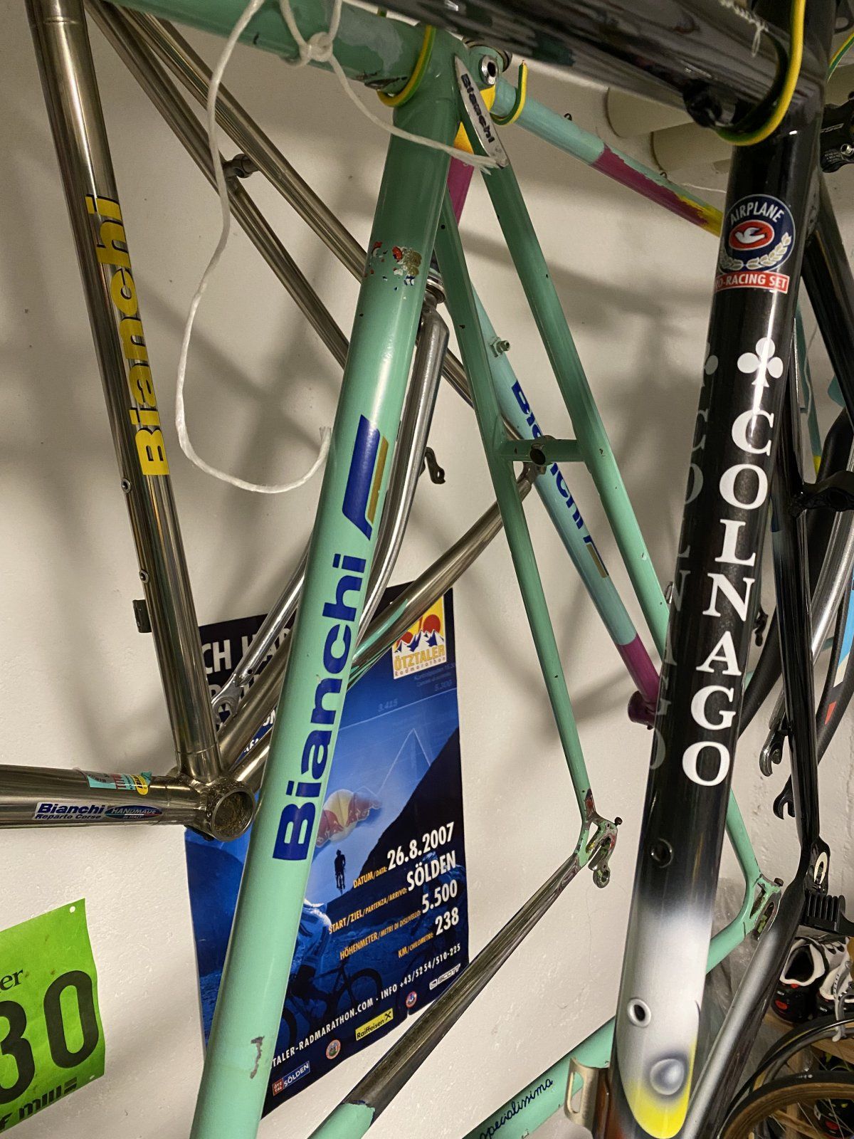

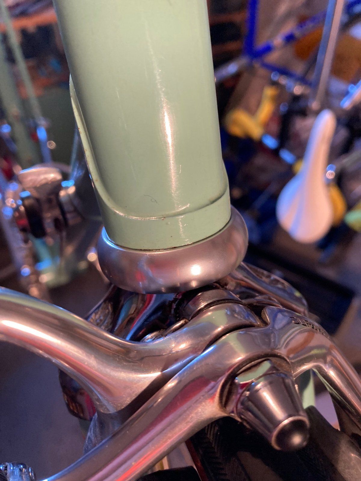

Der Steuersatz sieht gut aus. Wenn der normal gekontert ist, löst er sich auch nicht. Die Unterlegscheibe/Nasenscheibe hilft dabei jedenfalls nicht.Hab mir gestern endlich mal einen Ruck gegeben das Bianchi auf Stand zu bringen:

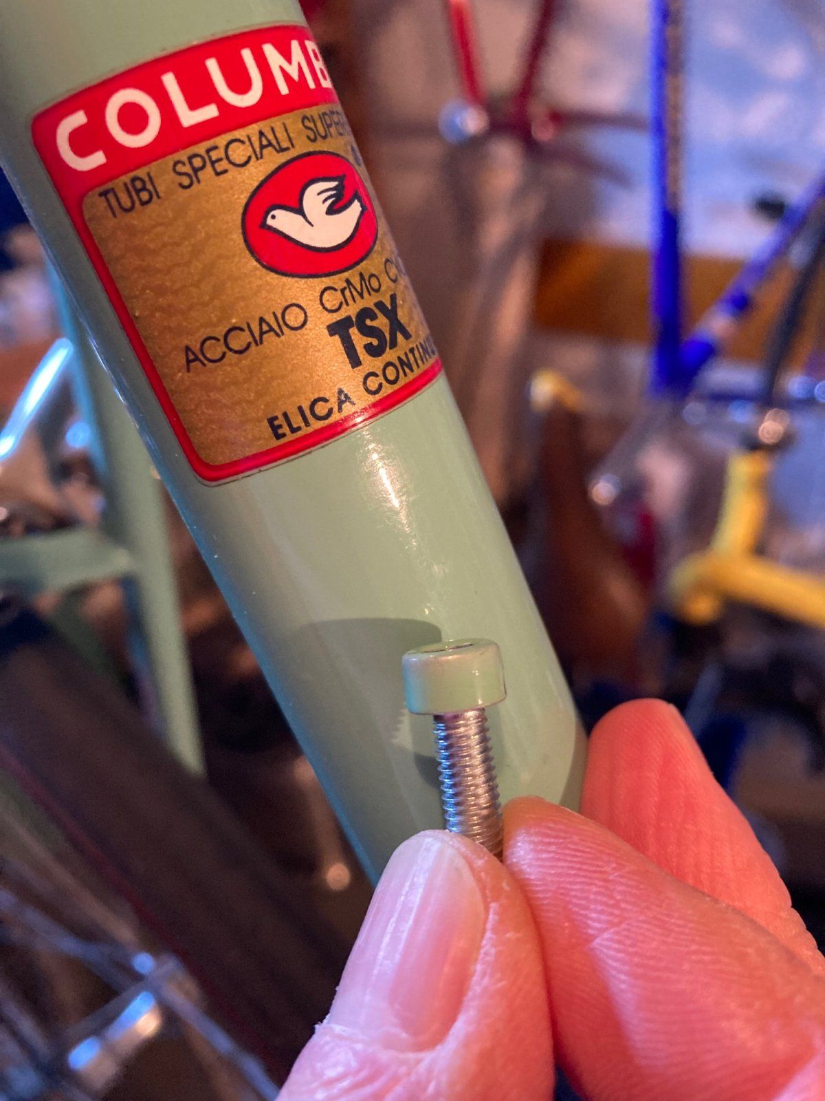

Absolut passenden Nagellack gefunden (Dank an @Heidewitzka! ) um an den Sitzstreben mal ein paar Lackabplatzer in der Grundierung zu kaschieren:
Nach großer Überwindung den elendig rastenden 600er Steuersatz (hatte schon die Kugelkäfige entfernt und maximal viele lose Kugeln aufgefüllt) ausgebaut und einen Tange Steuersatz mit Cartridge Lagereinheiten verbaut.
Die Nasenscheibe zwischen den beiden Muttern habe ich weggelassen, das brachte 2mm weniger Bauhöhe und dann passte das mit den verbleibenden Gewindegängen für die Kontermutter noch sehr gut. Mal schauen ob es sich im Betrieb evtl. wieder losrüttelt:

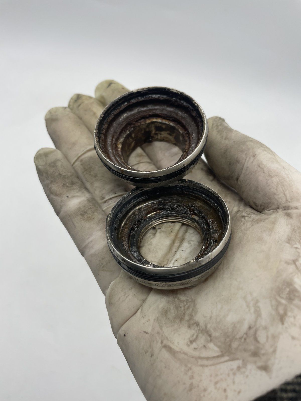

Wann wurde der das letzte Mal gefettet? 1995?Wunderbar, wenn man einen Steuersatz warten möchte und die Lagerschalen dann so ausschauen

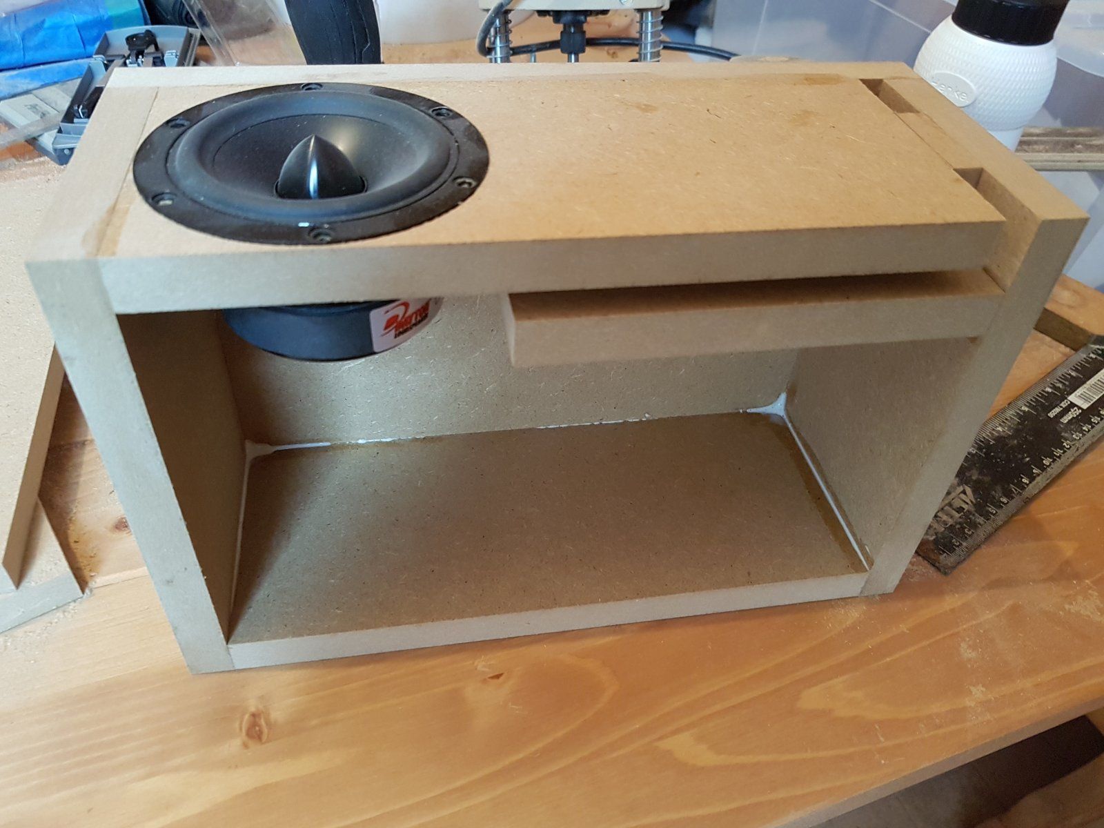

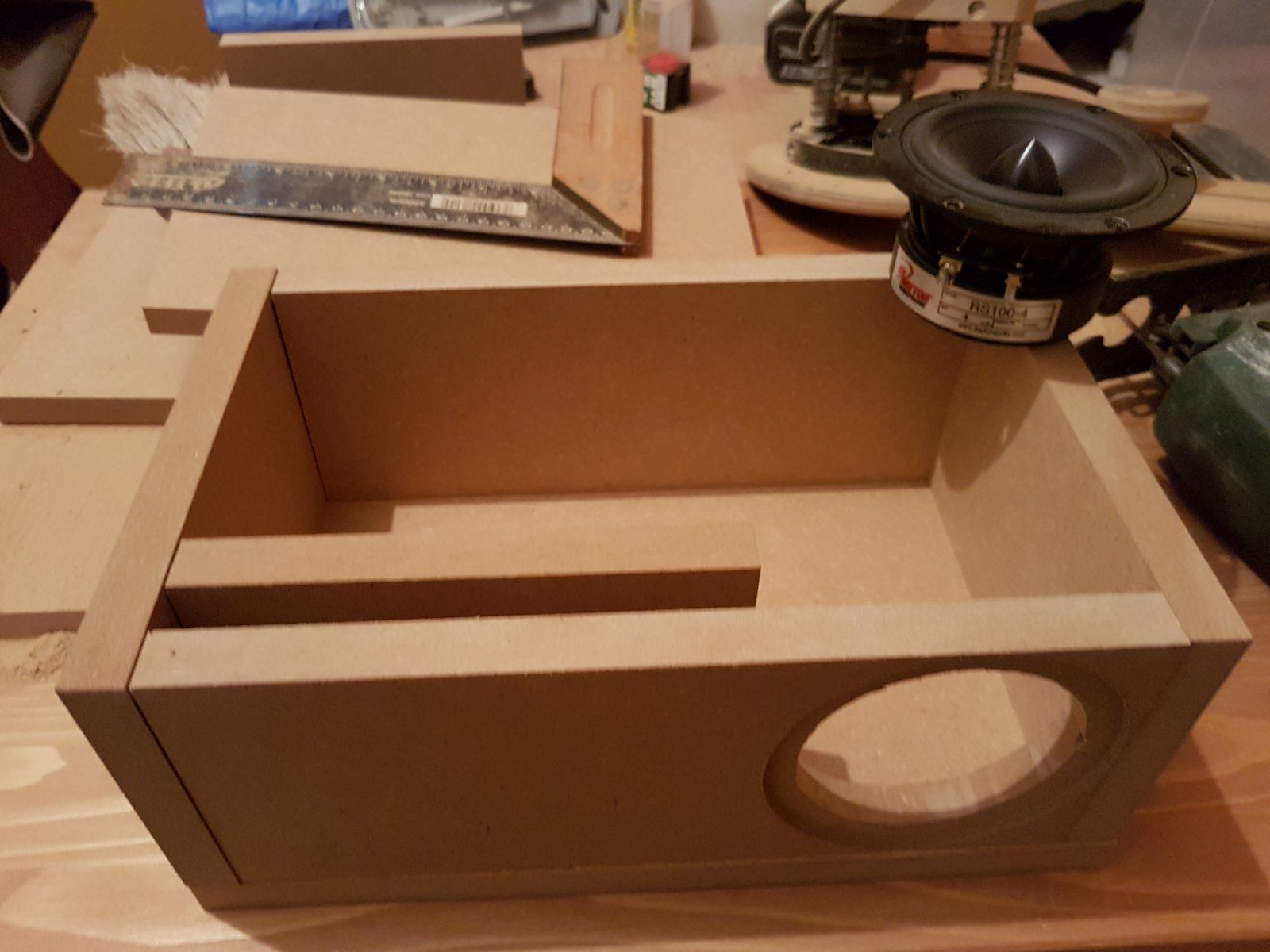

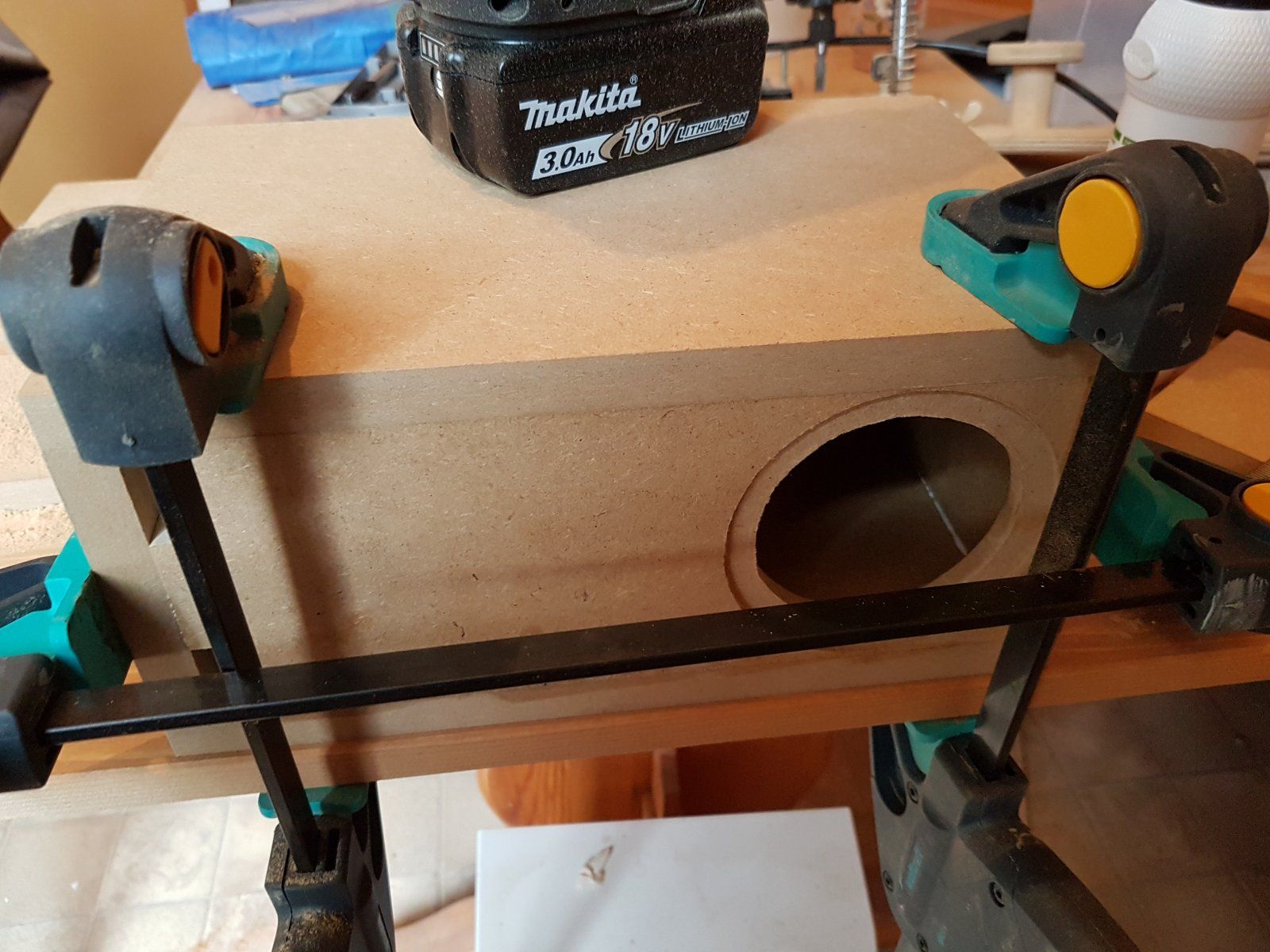

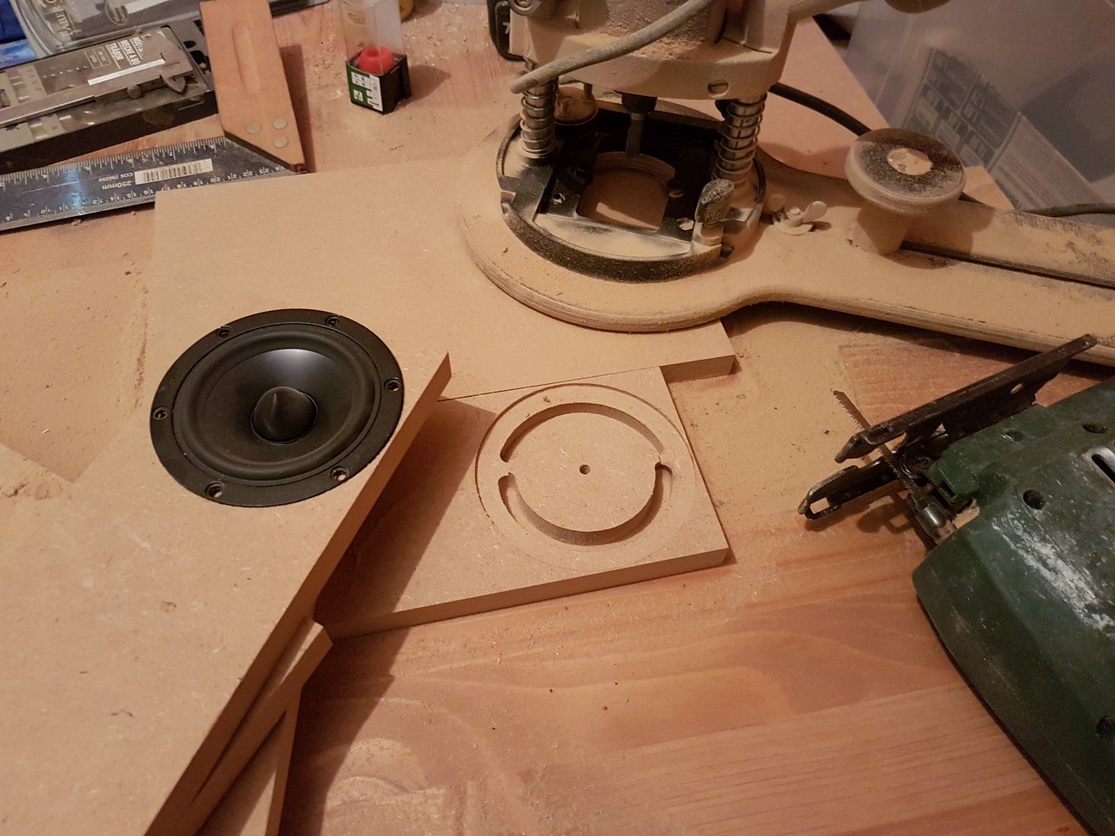

Und weiter...Ich musste mal wieder die Oberfräse anwerfen. Die Chassis hatte ich noch liegen.
Bei den JBL Control One in der Gartenhütte sind gerade die Sicken defekt. Die neuen Sicken sind eingetroffen.
Mal sehen, wie sich später die reparierten JBL gegen den Eigenbau machen.
Der Sieger darf vor der Rolle aufspielen.

warum werden die Stöße vom Gehäuse nicht auf Gehrung gearbeitet? Macht man das nicht bei Boxen?Und weiter...
Auf der Wunschliste steht eine Bosch GTS 10.
Dafür möchte ich ja eine Kreissäge.warum werden die Stöße vom Gehäuse nicht auf Gehrung gearbeitet? Macht man das nicht bei Boxen?
Und weiter...
