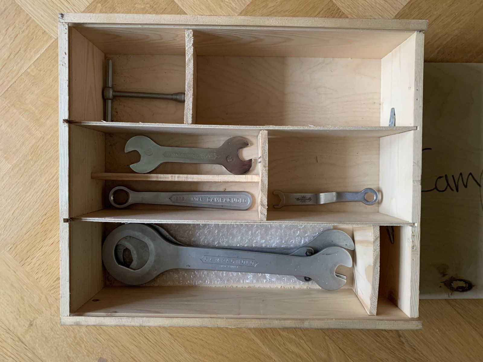

Ist ja noch unvollständig. :rolleyes:
Was fehlt denn oben rechts?
Gute Frage! Eigentlich habe ich jedes Campa Werkzeug, das ich wirklich brauche. Klar, so ein Kurbelabzieher wäre fein, aber 35 Euros, nur weil Campagnolo draufsteht? Neee da bleibe ich lieber beim Parktool Abzieher, der geht auch. Ein Satz Konusschlüssel 13/24 wäre gut. Aber ansonsten???

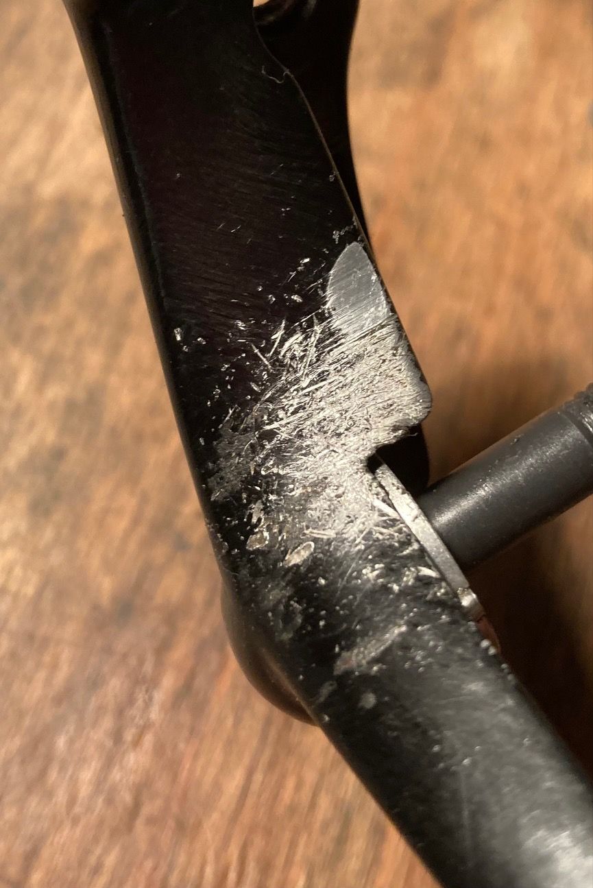

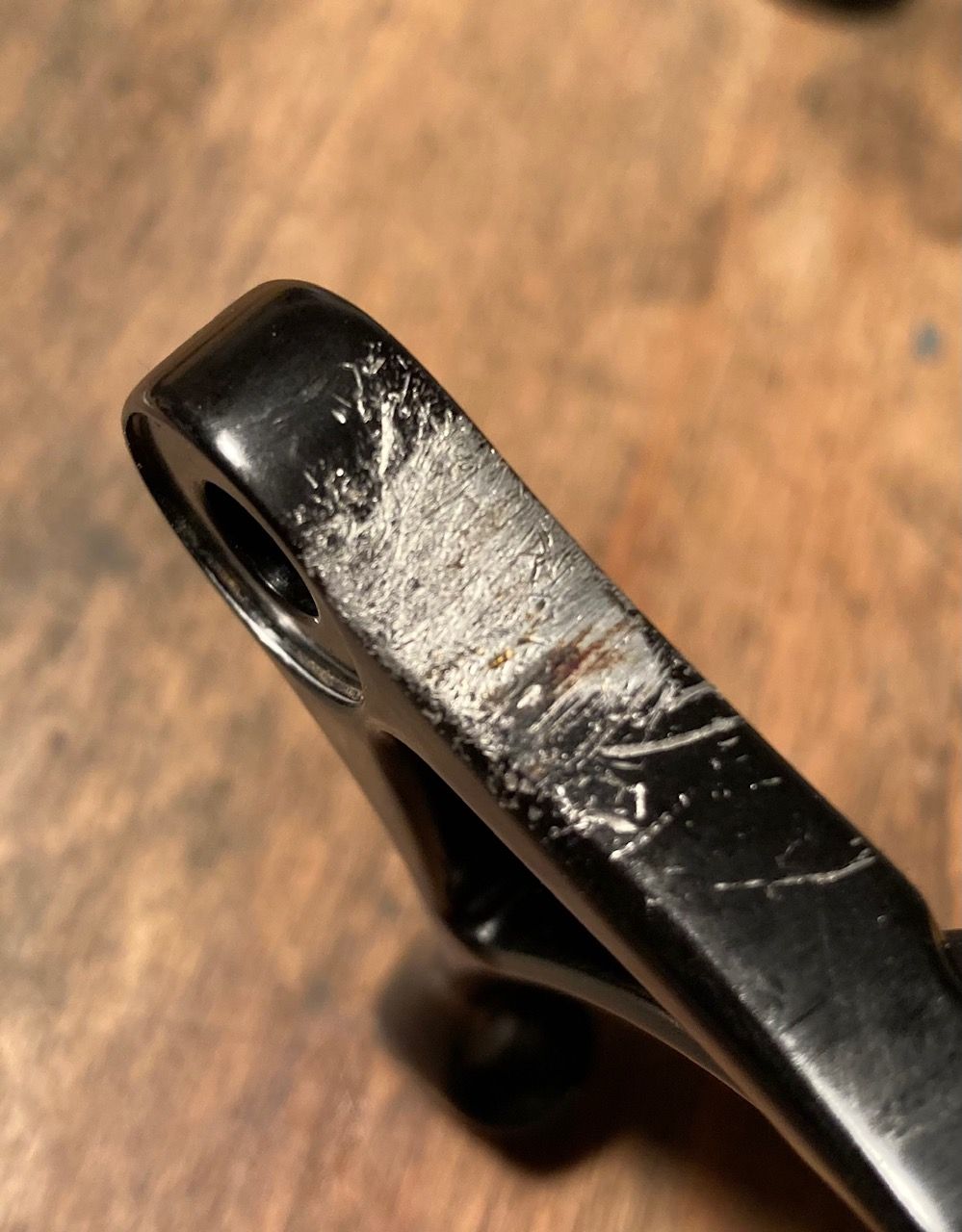

Leider war wohl der hintere Reifen etwas dicker und hat ordentlich Schleifspuren hinterlassen (vorne ist es chicco):
Der Plan ist die Flächen glatt zu feilen/schleifen und dann mit einem schwarzen Lack aus der Dose zu kaschieren. Im eingebauten Zustand sieht man es da eh nicht:
Anhang anzeigen 1054656Anhang anzeigen 1054657

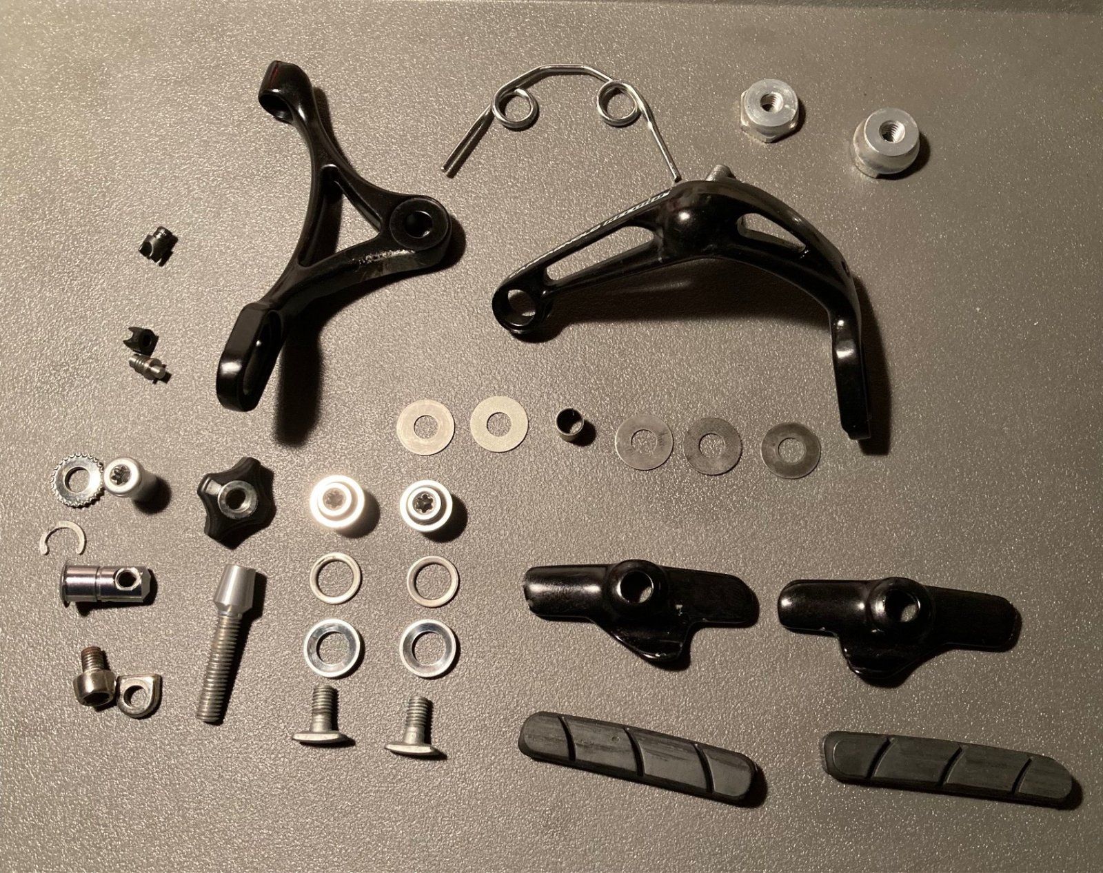

Schönes Puzzlespiel:
(Interessent sind die 5 Unterlegscheiben welche vor und hinter dem Bremsarm auf dem zentralen Bolzen sitzen. Die bestehen aus unterschiedlichen Materialien was wohl die Reibung minimieren soll)

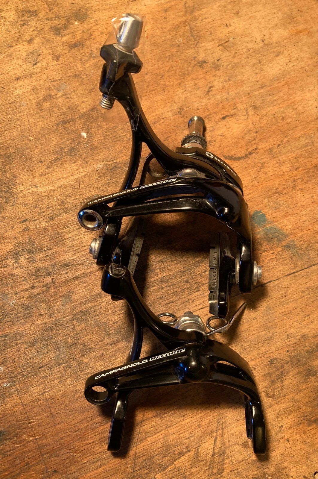

Jetzt bin ich bei der Überarbeitung der Dual-Pivot VR-Bremse (@Pananoia :cool:) angekommen und die braucht etwas mehr Zuwendung:

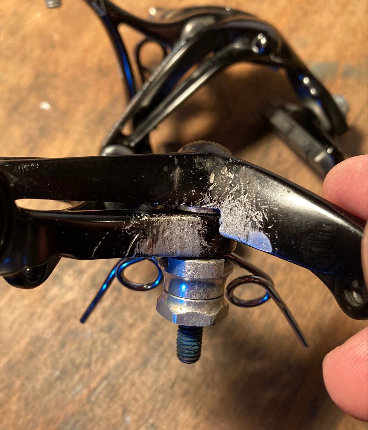

Diese Kontermutter auf dem kurzen Gelenkarm ist aus Alu und da sitzt ja noch einen kleine Madenschraube als Verdrehsicherung drin. Mutter ist in diesem Bereich gerissen. Kein Wunder bei der geringen seitlichen Wandstärke beim Gewinde und dann noch aus Alu:
Glücklicherweise habe ich noch eine Chorus-Skeleton Bremse zum Ausschlachten liegen. Da ist diese Mutter übrigens aus Stahl (im Bild schon montiert) und bei der Record mit dem roten Logo wurde hier eine Sechskantmutter ohne Madenschraube verwendet:
Die gute Nachricht: Bremsen tun sie wohl alle ganz gut.

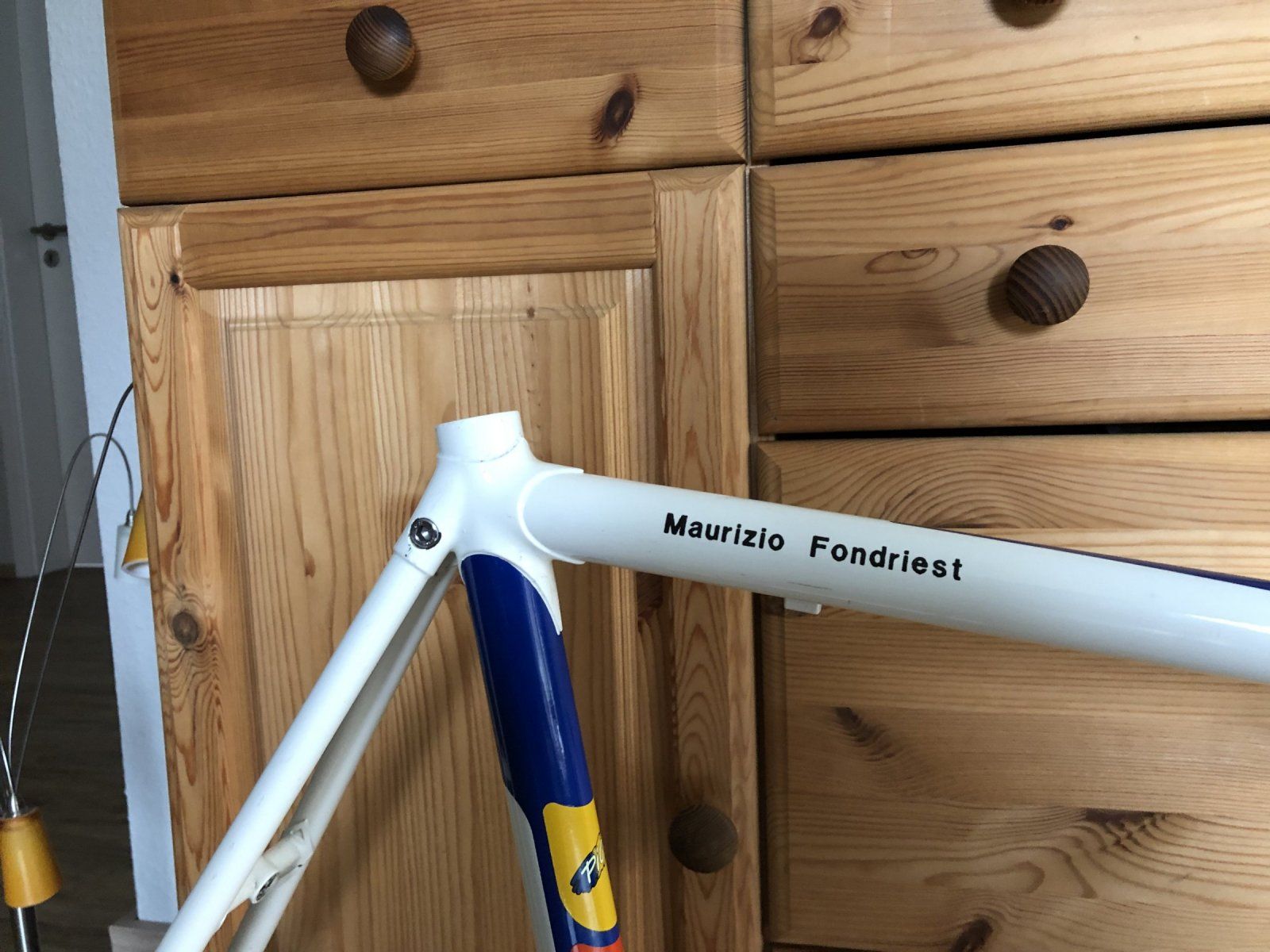

@knutson22 hat m.W. eins von Fondriest das hat die typische Pegoretti Sitzrohrmuffe
Meines Wissens kommen die Profiräder der Teams alle nicht aus Japan - sie sind nur nit Tange Rohren meist in Italien bei versch. Maestros gelötet worden. Mann erkennt Sie an den eingeschlagenen Rahmennummern unter dem Tretlagergehäuse - sie beginnen immer mit den 2 Anfangsbuchstaben der Fahrer OL oder MF ... und dann kommt meist eine Datumsangabe
Die, die in Japan hergestellt wurden haben nur eine Nummerkombination ... das haben wir aber wie ich mich erinnern kann schon einmal alles im Youngtimer Thread diskutiert, da gibt's m.W. auch Bilder vom Fondriest-Rahmen
ich hab leider kein PR6000 von Pegoretti nur ein Carrera-Tassoni Teamrad aber das hat auch diese Muffe
mit den unterhalb angreifenden Sattelstreben - die hat Pegoretti wohl in verschiedenen Längen verwendet - Indurains Banesto-Räder haben die auch nur etwas länger...
Da der Rahmen bevor er zu Knut gewandert ist mal meiner war, hab ich noch Bilder gefunden. Hier sollte man es erkennen :
