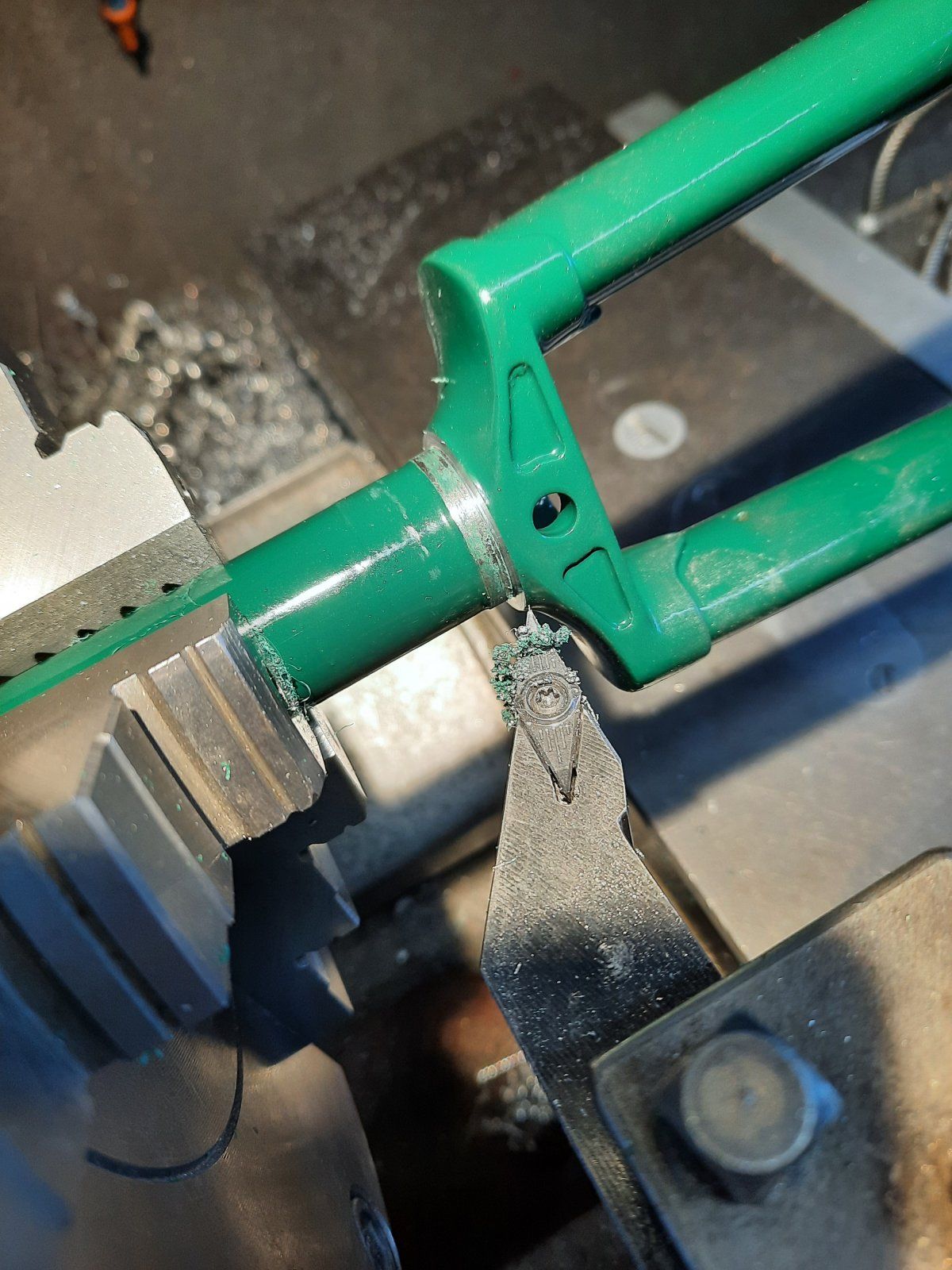

Jetzt macht ihr mich irgendwie noch neugieriger auf das PR von Olaf aus dem Radladen in meiner Hood. Hmm, wenn ich mit meinem FocOne fertig bin, dann stiefel ich zum Gabel kürzen hin und frage nochmal nach.. Aus der Erinnerung hing da auch immer ein Kranz und ein Bilderrahmen mit... 🤷‍♂️ Infos daneben?? Vielleicht lassen die mich es ja eventuell sogar mal ablichten, wenn ich lieb frage. An Details vom Rahmen kann ich mich nicht mehr wirklich erinnern.
Ich frag mal.
Die PR6000 hatte ja einige recht auffällige Merkmale. Da müsste Pyttel ja die passenden Teile bekommen haben, um die Rahmen zu bauen. Oder sehen die Rahmen gar nicht nach PR6000 aus? Damals hab ich gar nciht drauf geachtet.
doch, doch Olaf's Rad sieht schon noch nach einem PR6000 aus -nur die Sitzrohrmuffe ist verlängert

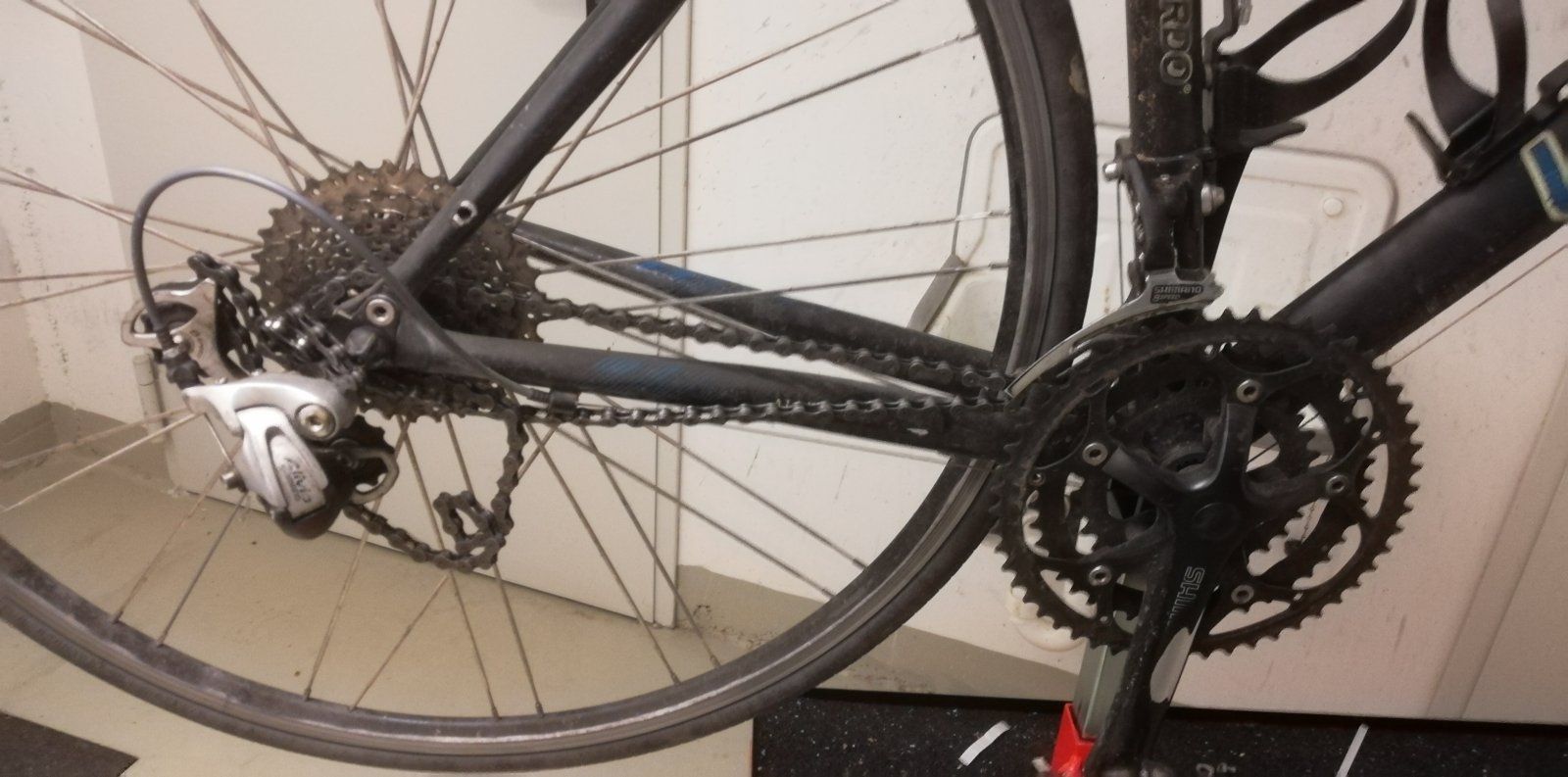

Frühjahrsinspektion Teil I
Am Pendler crosser nach 2 Wintern und einen Sommer mal angefangen durch zu checken
+ Reifenwechsel von Conti 4s 32 auf Conti urban 35 die Rollen richtig gut und sollen robust sein.und haben einen schwarzen reflektionsstreifen.
Erstmal fur die wärmeren Temperaturen im Winter kommen dann wieder die 4s drauf
+ Hinterrad zerlegt
Erstmal Zähne geputzt
Man sie an welches das stahlritzel ist
Die Ti musst Man nur abwischen an Stahl und der aluspyder der größten ritzel erkennt man schon die Spuren des Winters bzw des Salzes,
Verschleiß aber gering das gefällt mir👍

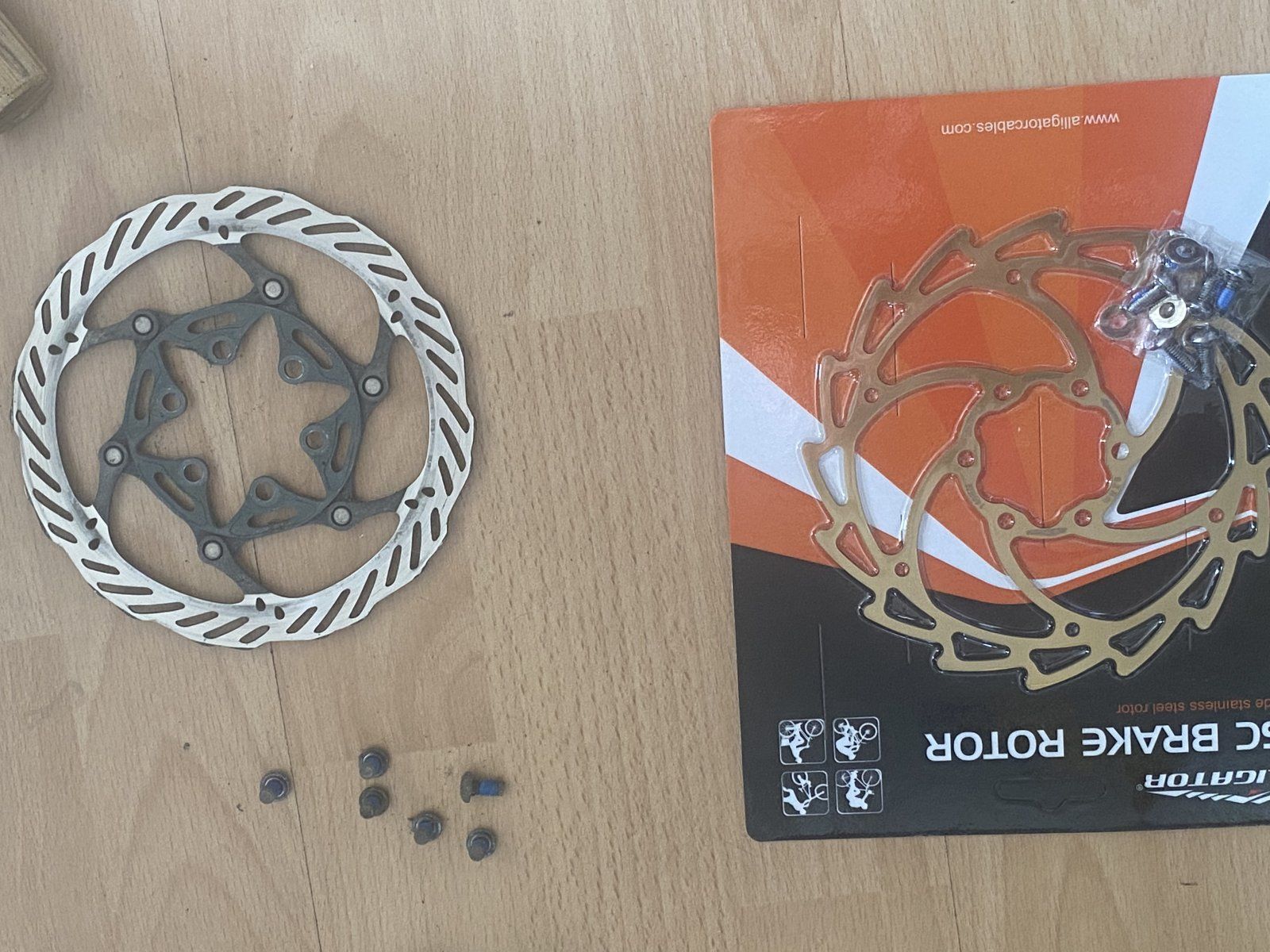

Scheibe hinten ist an der Verschleißgrenze darum gibts was neues ti nitrit beschichtet
Der Freilauf wurde ebenfalls abgezogen gereinigt und geölt

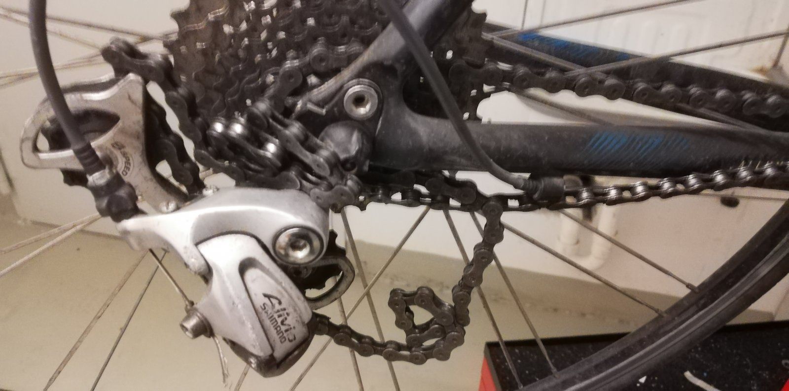

+ Kette neu die kmc sl war durch, die kettenlehre ist einfach reingefallen
Na gut nach fast 12k km 😛
Die Sl war ein 10 fach die damals da war hat aber gut funktioniert nur das schalt verhalten war zum Schluss merklich schlechter
Da ich eh nur 9f fahre ist ne kmc 9f ohne sl geworden. Ti nitrit die Beschichtung funktioniert für meine Begriffe ganz gut.

Morgen bzw am Dienstag gehts weiter mit Teil 2 neuer Scheibe vorn neuen Kompressionslosen zughüllen für die Bremsen und neues LB,
es wird golden 😎

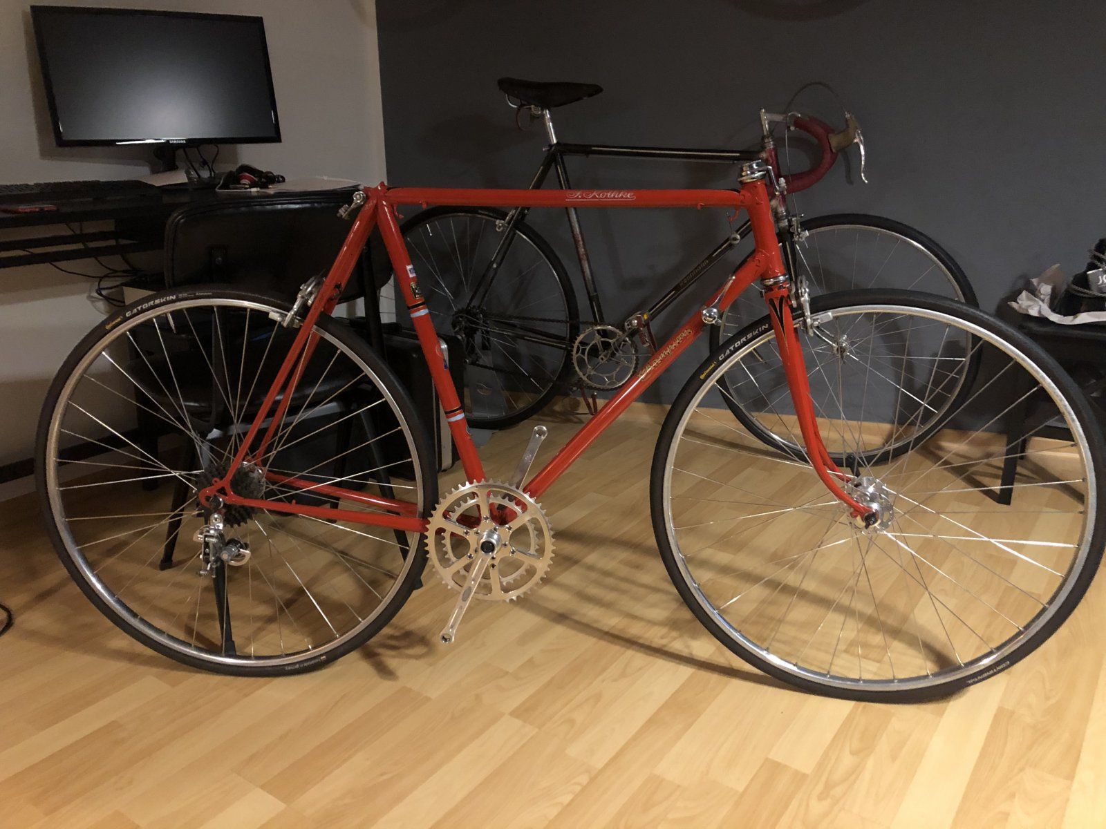

Das sind ja schicke Anbauteile ... :)
Bist Du sicher, dass Du tatsächlich so schmale Reifen mit solch braunen Seitenflanken verwenden willst? ;)
da bin ich mir ziemlich sicher, denn verrückt dieses Rad soll gefahren werden und da sind mir die Reifen die iÜ beim @sulka sehr hoch im Ansehen stehen sehr recht. Es muss nicht immer beige Flanke sein, die Kurbel und der Laufradsatz sind auch eher pragmatisch und funktionell bedacht aber nichtsdestotrotz passt es :)
