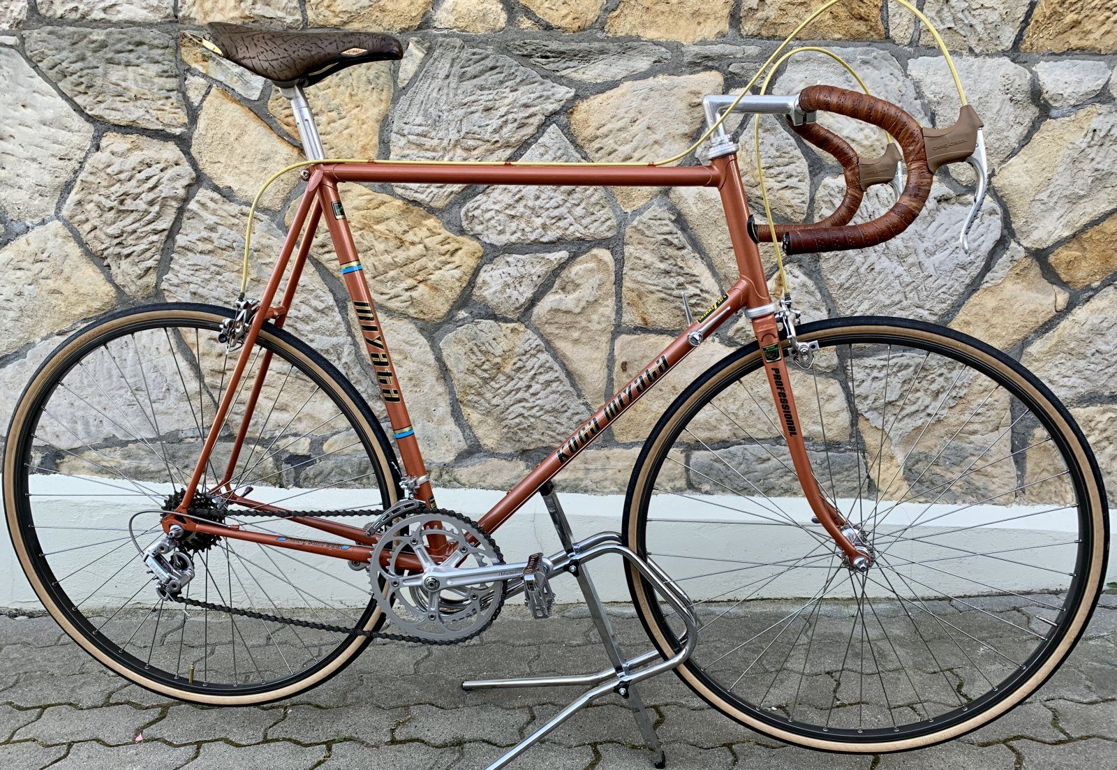

Das Colnago Super habe ich schon sehr lange und bisher war es mit DA7401 ausgestattet Und hat mich schon treu auf der Eroica begleitet.
Ich hatte dann schöne originale Decals aus meiner Forum bekommen und das war der Startschuss für einen italienischen Aufbau mit leichten GEL 280 Felgen und sonst so…
Ich hatte dann schöne originale Decals aus meiner Forum bekommen und das war der Startschuss für einen italienischen Aufbau mit leichten GEL 280 Felgen und sonst so…Anhang anzeigen 1062732
Sehr schick. Weißes Lenkerband und weiße Riemchen wären ein Traum. Und ein zeitlich passender Sattel.

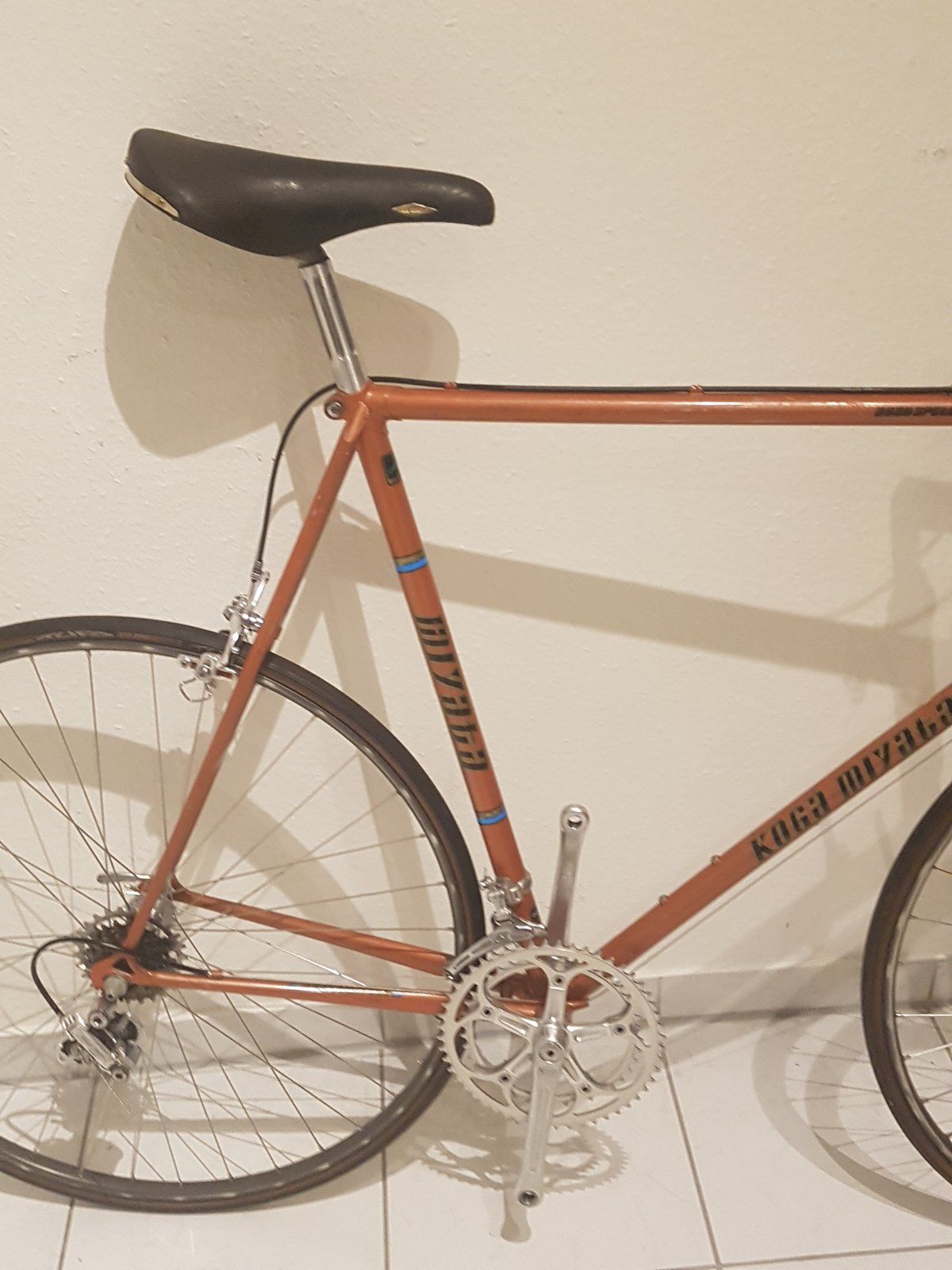

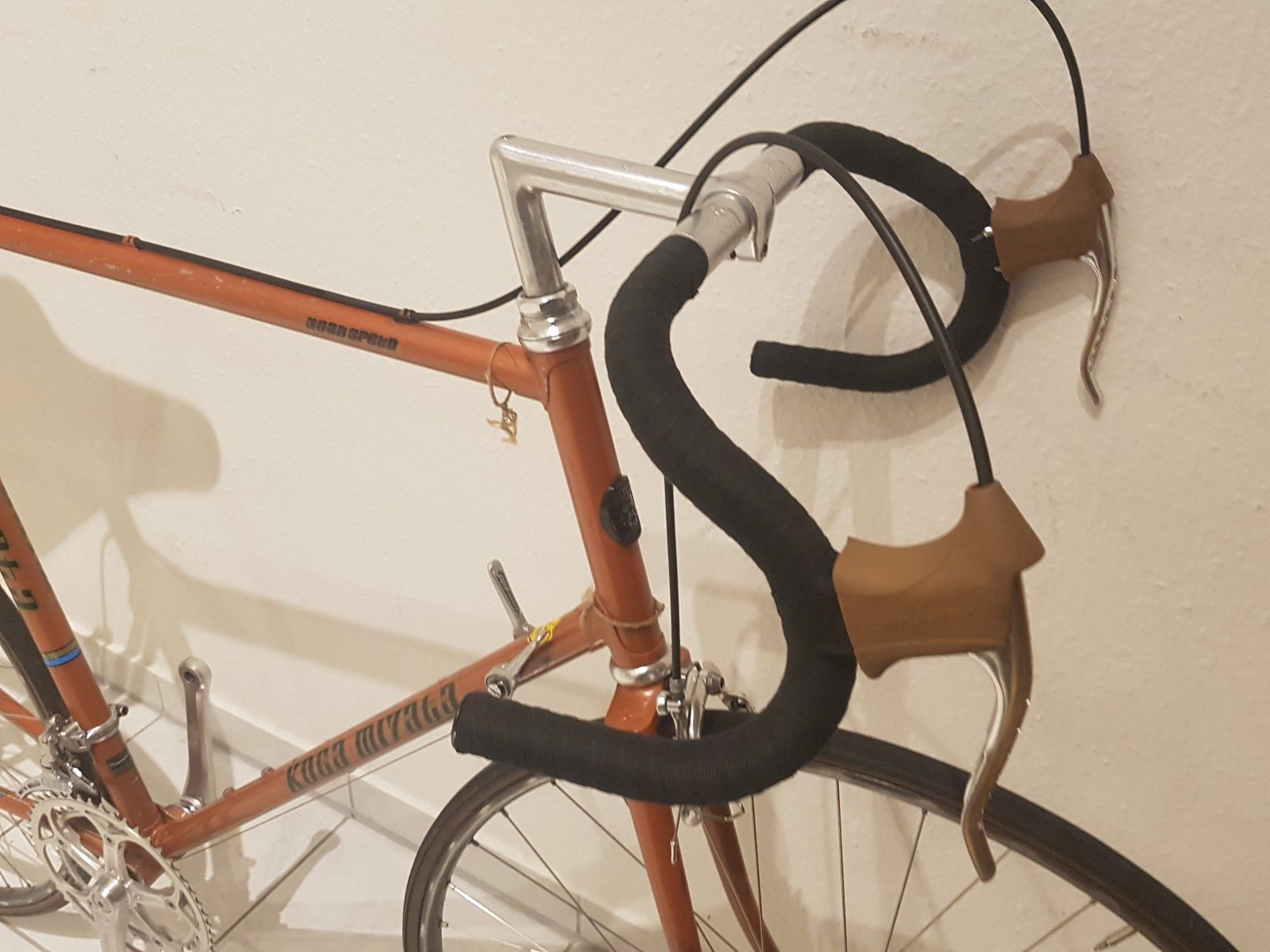

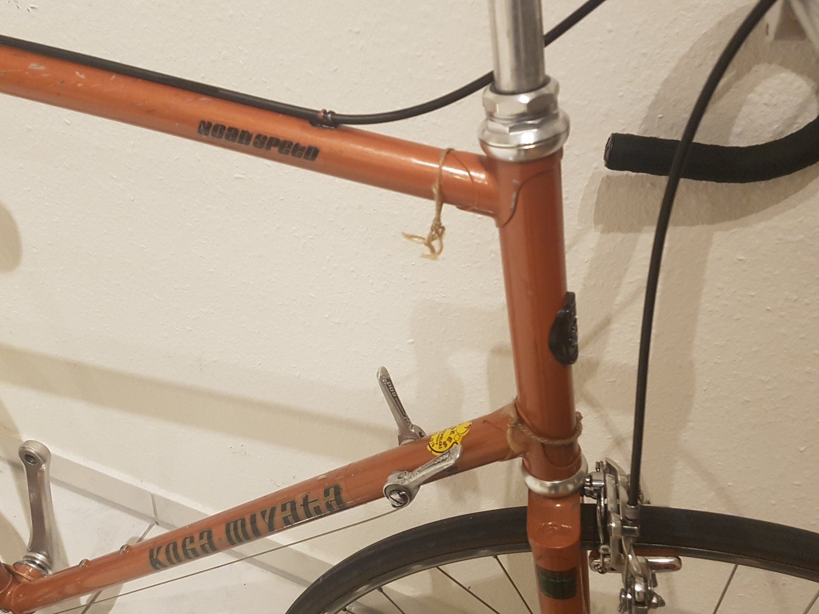

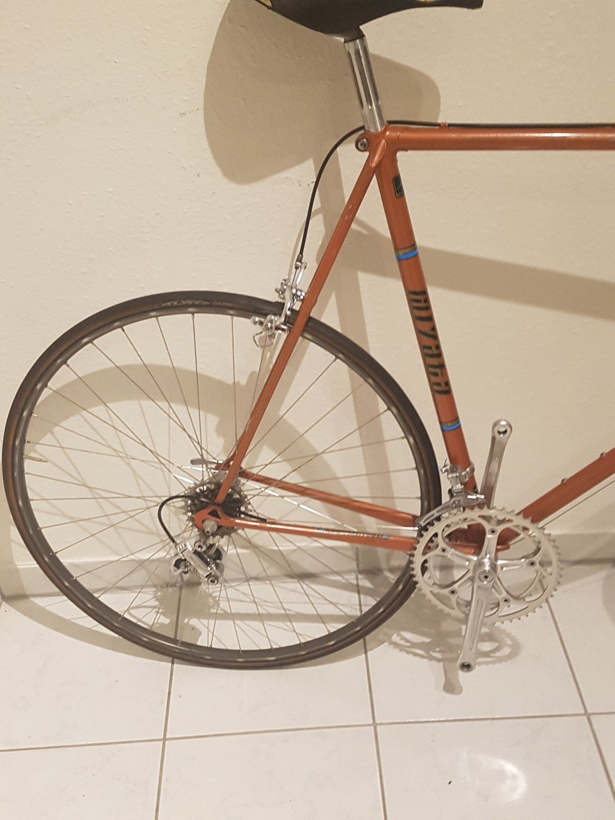

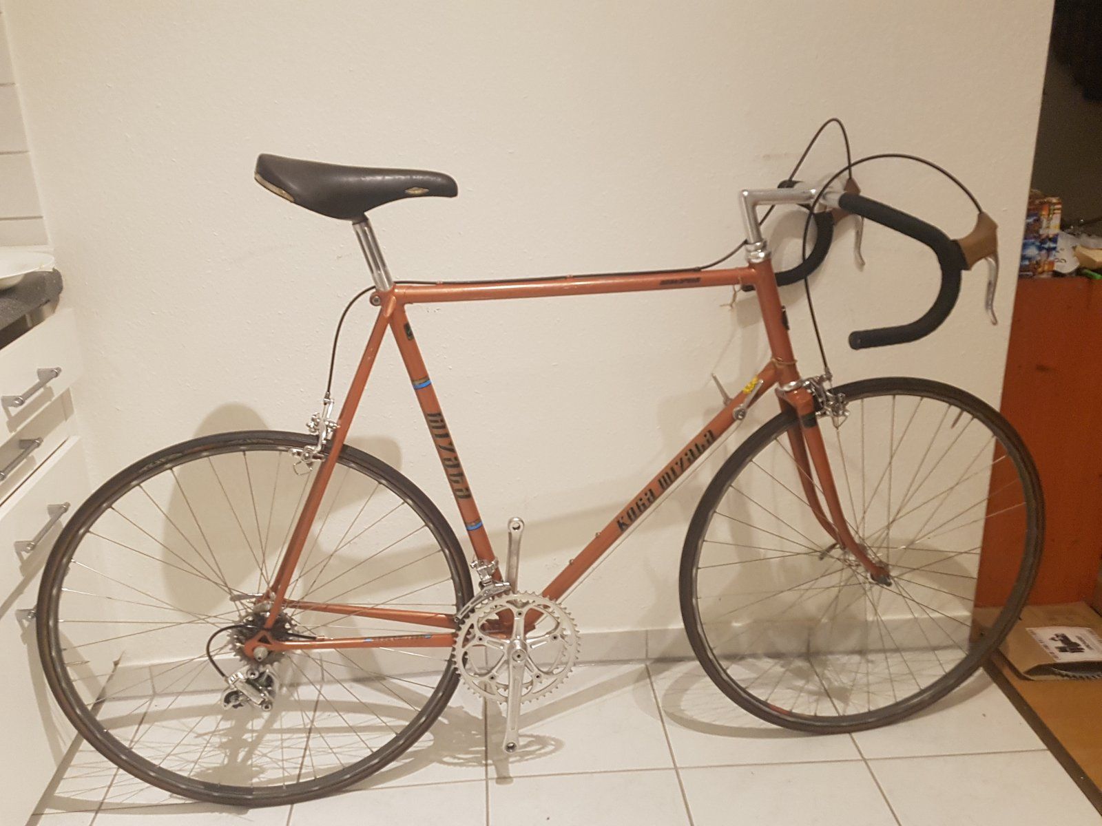

Habe heute im Verlauf des Nachmittages mein Koga Road Speed nun fast fertig aufgebaut.
Fehlt eigentlich nur noch die Kette und das Einstellen der Schaltung. Eventuell gehe ich nochmal an die Wäscheleinen.
Den Laufradsatz lasse ich erstmal so; als Pedale kommen wie immer die PD 7410 drauf. Mein letzter Satz.
War doch mehr Arbeit als ursprünglich gedacht. Steuersatz und Tretlager
waren durch. Hatte ich beim Kauf zwar gecheckt, aber letztendlich kann man ja nicht in die Lager reinschauen.

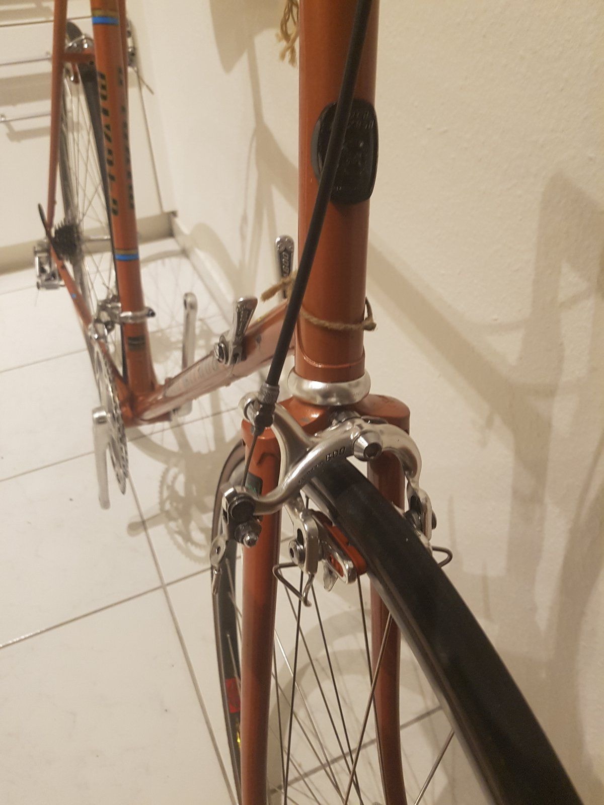

Soll das so sein, dass du mit rechts vorne bremst?

richtig schönes radel!

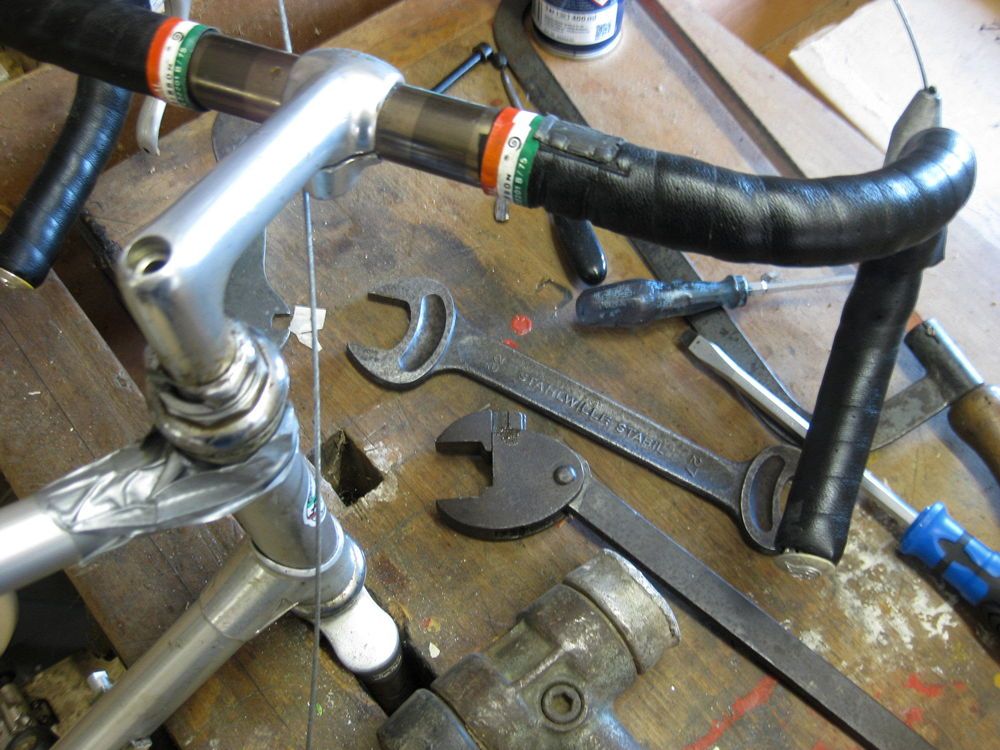

Wo rohe Kräfte sinnlos walten, da bleibt zum Glück das Rad erhalten. Wie ich es hasse ...
10 Tage Cola einweichen und dann das volle Programm:
Konterring des Steuersatzes aufsägen (das schmerzt wenn Campa drauf steht, Trost: Rostpickel reichlich)
Hatte ich noch nicht, anders keine Chance die Konterung zu lösen. Der Vorbau ließ sich dann erstmal durch schmackige Behämmerung bewegen, abwärts :-(
Zum Glück habe ich eine Tischlerwerkbank aus Holz, ist unheimlich praktisch wenn es darum geht sensible Metall zu sichern. Die üblichen Tricks den Vorbau mit eingebauten Laufrädern rauszudehen war absolut ausichtslos. Also die Gabelkrone in die Holzbaken festgezogen und sitzend, stehend, liegend Cockpit drehen und heben. Schließlich unter unglaublichem Gequietsche kam das Werk dann heraus. Schweißausbruch, ich muß mich erstmal setzen. Was tut man sich nicht alles an um so einen schönen Scheißrahmen wieder dem Kreislauf zugängig zu machen ...
Dem Alu den Stahlwillen aufgezwungen ...
By the way, gab es Unterschiede bei den ALAN Gabeln? Diese hier hat einen Alu Gabelschaft was die innige Vereinung von Vorbau und Schaft erklären würde. Die beiden die mir zuvor durch die Hände gegangen sind hatten, meine ich, Stahlschäfte. Auf jeden Fall ging da alles völlig unspektakulär.
Der Rest des Rades ging nach 38 Jahren wie Butter auseinander, irgendwo mußte je der Haken sein ;-)
Eher die Entscheidung, wie lebensmüde man war...
Ende der 70-er wurde z.B. die Alanrahmen der DDR-Strassennationalmannschaft nach Alu-Gabelschaftbrüchen aus Sicherheitsgründen einkassiert und eingelagert. Weiter ging es dann mit Colnago...
Als man Jahre später das Alan-Endlager öffnete, waren alle weg(gelaufen worden...) und ohne bekannte Gabelbrüche in Rennen unterwegs gewesen...
