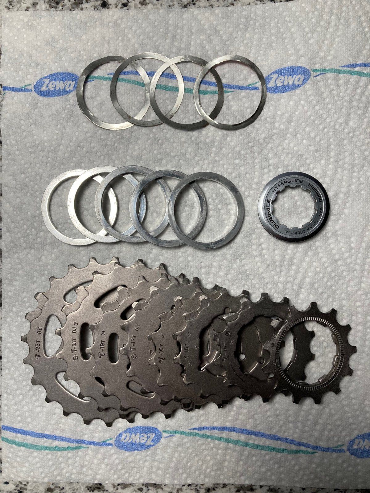

Verbaute Schaltung war: 1. Generation Ergopower mit Campa Schaltwerk auf 8-fach Dura Ace Kassette.
Bei der Probefahrt hat das nicht wirklich sauber geschaltet und ich habe das auf die Kombi Campa/Shimano geschoben.
Gestern Abend beim Abschrauben dann zwischen den mittleren Ritzeln noch sehr dünne Beilagscheiben (oben im Bild) zusätzlich zu den Distanzringen vorgefunden:
Was'n das? Spezielle Spezialscheiben, womöglich noch von Campa und damit Goldstaub?

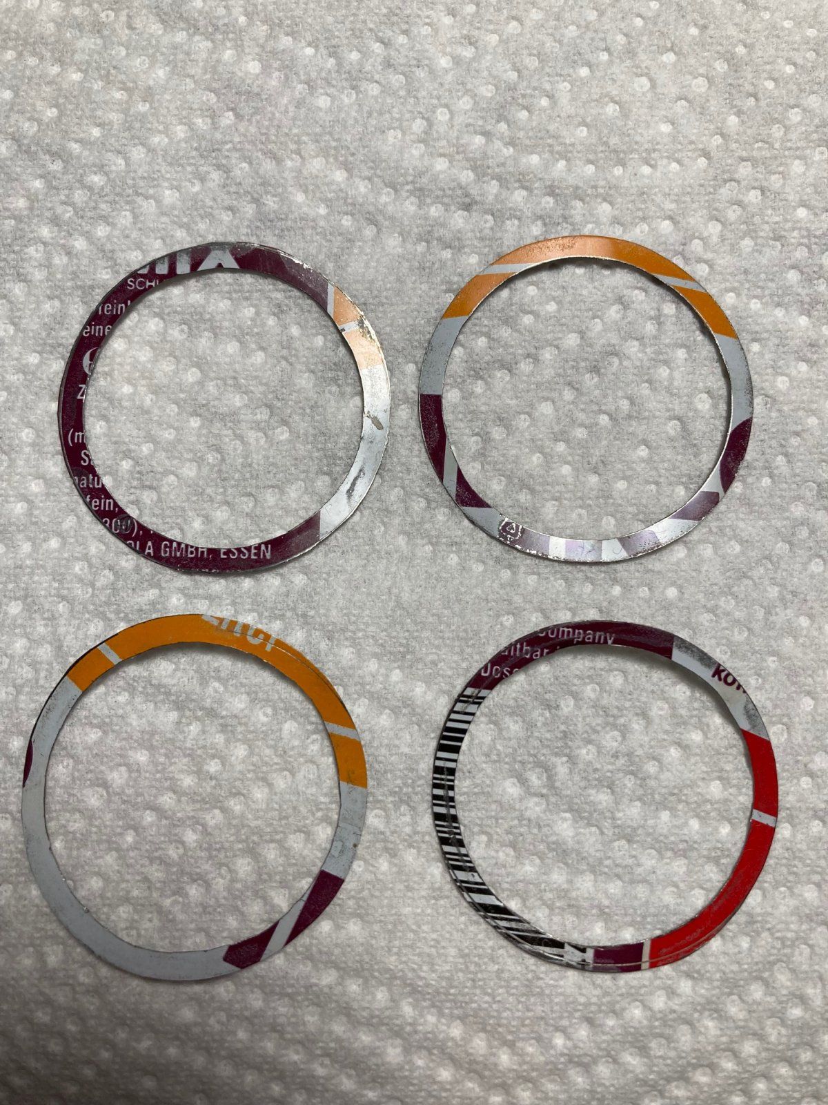

Mmh, die Scheiben mal umgedreht und irgendwie kamen mir die Farben bekannt vor:
Auch die Buchstabenfragmente hatte ich irgendwie früher schon mal in der Hand.
Aaah: Cola küsst Orange!:
Finde ich spannend welche Lösungen zur Anwendung kamen. Die Ringe sind akkurat aus dem Blech ausgeschnitten. Da hat sich Jemand richtig Mühe gemacht die Ritzelabstände der Shimano-Kassette für die Ergo-Schaltwege zu vergrößern.
Ob es jetzt nach der Reinigung vernünftig funktionieren würde, werde ich aber nicht erfahren. In dem Rad wird ein Campa Laufradsatz verbaut werden.

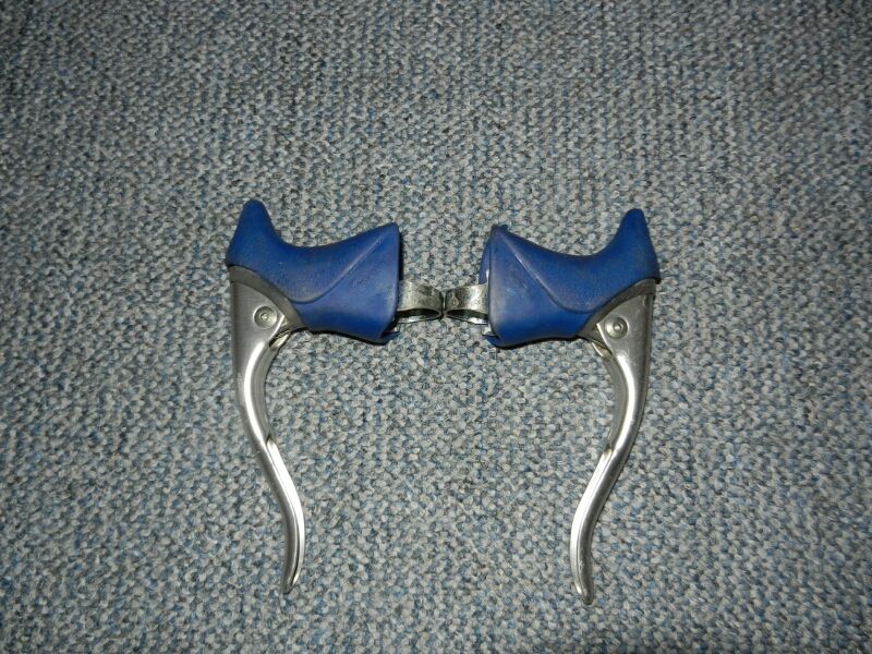

Für das Raleigh im Hintergrund suche ich übrigens noch immer ein paar BL-6209!

Die sind sehr selten und meine Vermutung ist, dass sie nivht von Shimano kommen.
Denn bei Dia Compe gibt es ein seeeeehr ähnliches Modell, das es auch als Weinmann gibt.
teilesammlung-005-jpg.59712
Die sind mir noch nicht über den Weg gelaufen. Wobei ich nach Weinmann nie wirklich geschaut habe. Dia Compe sind mir auch nicht in der Form bekannt. Ist das Stück zwischen Hood und Hebel aus Alu oder Kunststoff?
