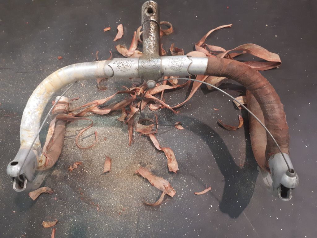

Drum hat z.B. der Herr Masi Isolierband unter das Baumwollband gewickelt .
Kann jemand was Fundiertes dazu sagen, ob das Alu in dem Fall tatsächlich leidet oder ob es nur Salzablagerungen sind?
Ist schon etwas her, dass ich so einen Fall hatte und damals war der Bügel eh krumm.
Das ist Korrosion!
Die durch den Salz im Schweiß und feucht trockenwechsel ausgelöst wurde der weiße Staub der abfällt ist aluoxid.
Also ja es schadet dem Material und der Lenker ist die prominenteste Stelle dafür

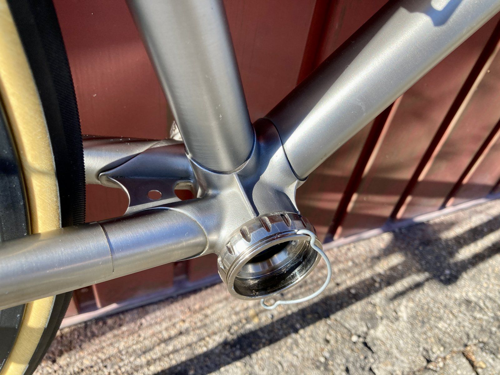

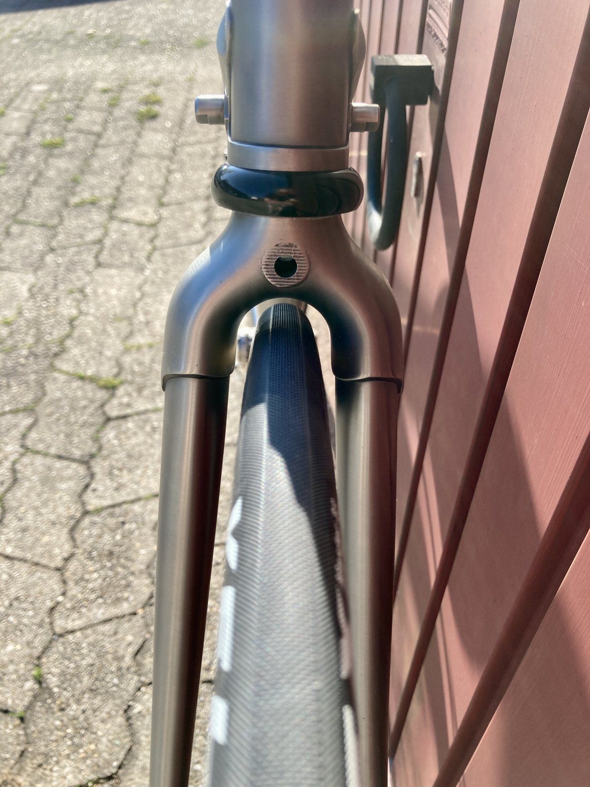

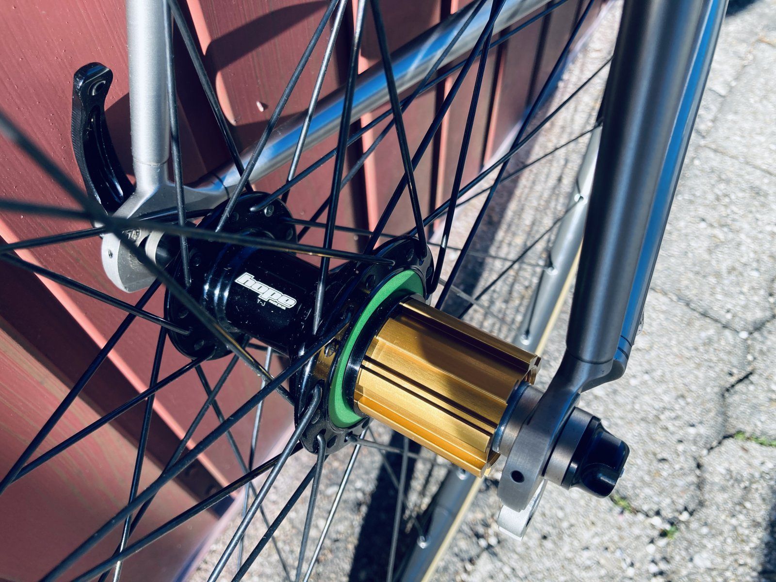

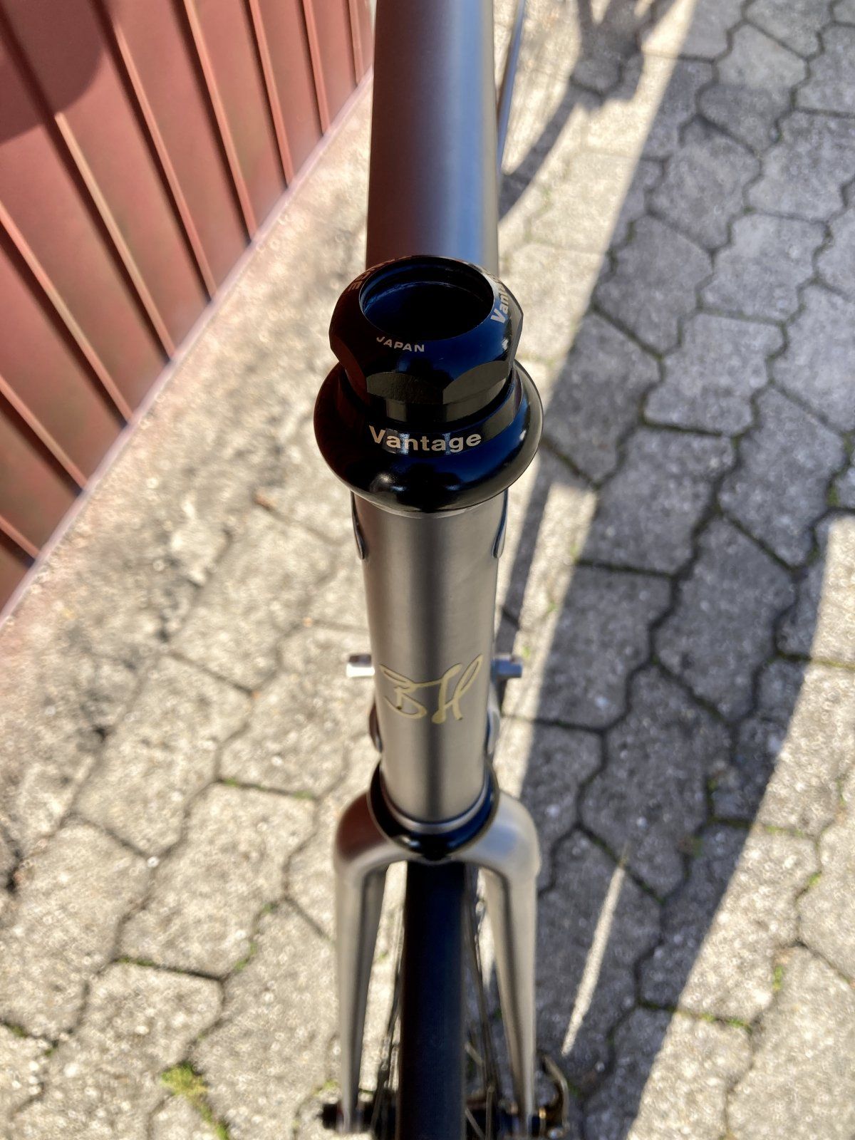

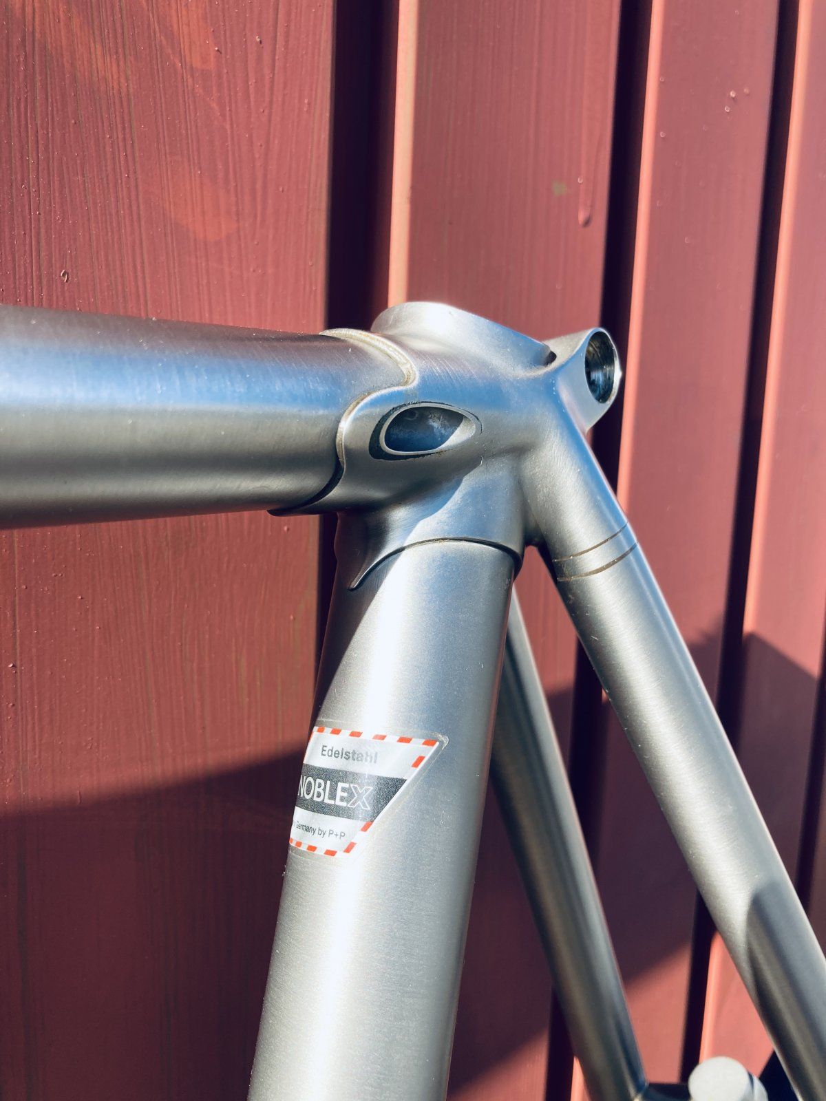

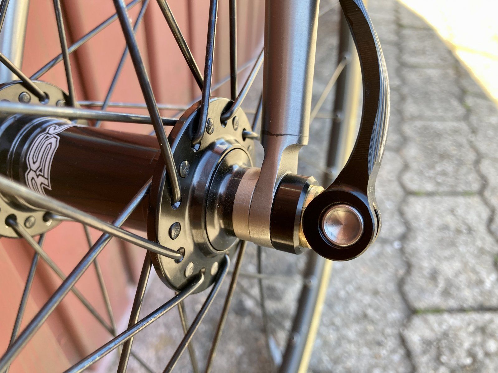

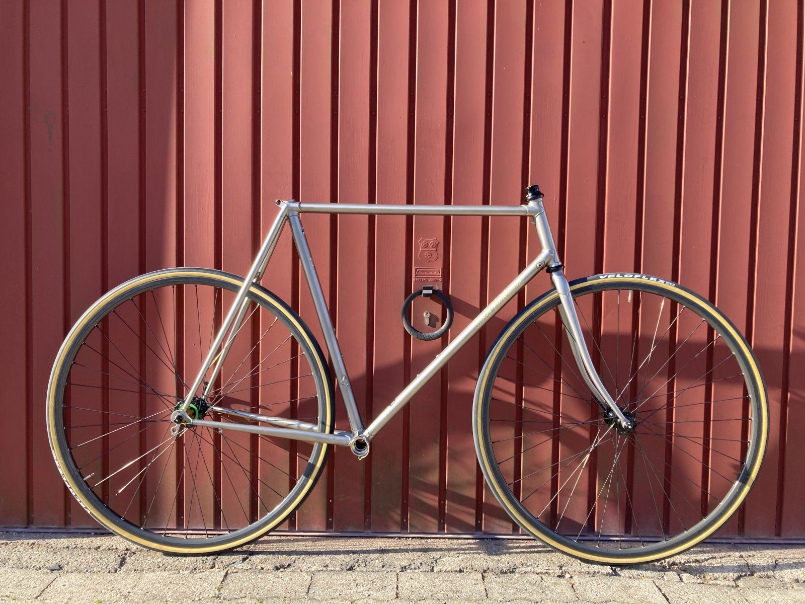

Heute mal am Noblex angefangen. Ich denke es wird gut :) (wollte ihn doch noma aufbauen, bevor er evtl gehen darf)
Der seidenmatte Glanz des VAs in der Sonne is herrlichst.
Auch nen schönes glückliches Detail:
Der D des vorderen SSPs ist nahezu identisch mit dem D der Ausfaller - jefällt ma, wa!
Anhang anzeigen 1075698Anhang anzeigen 1075699Anhang anzeigen 1075700Anhang anzeigen 1075701Anhang anzeigen 1075702Anhang anzeigen 1075703Anhang anzeigen 1075704
Hope-Naben, Veloflexe, moderne Campa-Gruppe… ja, das wird definitiv gut 🥰

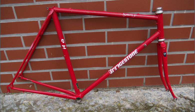

Bei mir bekam der Bridgestone RB-1 Rahmen einen Stronglight A9 Steuersatz (alte Version). Der Rahmen soll mdRzA ordentlich gequält werden und darf deswegen auch ruhig schon ein wenig verschrammelt aussehen.
1650458994552-png.1076769
Habt ihr Ideen wie man die Decals wieder beilackieren kann? An den Fehlstellen ist das Decal aus Kunststoff noch auf dem Rahmen. Nur die Farbe ist ab, da sie scheinbar auf die Decals draufgedruckt wurde und nicht auf der Rückseite sitzt.
Beim RB-2 habe ich (Decals in schwarz) mit Lack und Pinsel nicht so gute Ergebnisse erzielt. Abkleben für Sprühdose erscheint zu aufwendig. Edding?
