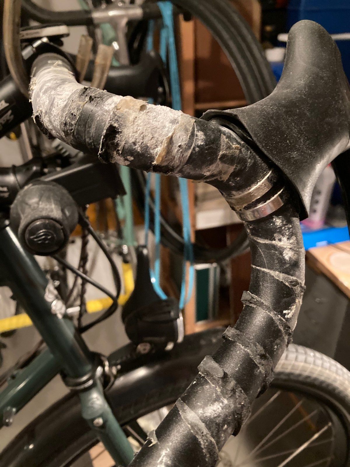

Das MdRzA Gefährt steht seit mittlerweile 16 Monaten home office im Keller und wartet darauf wieder benutzt zu werden.
Dachte mir vorhin: Heute kannst du ihm mal neues Lenkerband spendieren.
Unter dem speckigen Cinelli Korkband kam aber dies hier zum Vorschein:

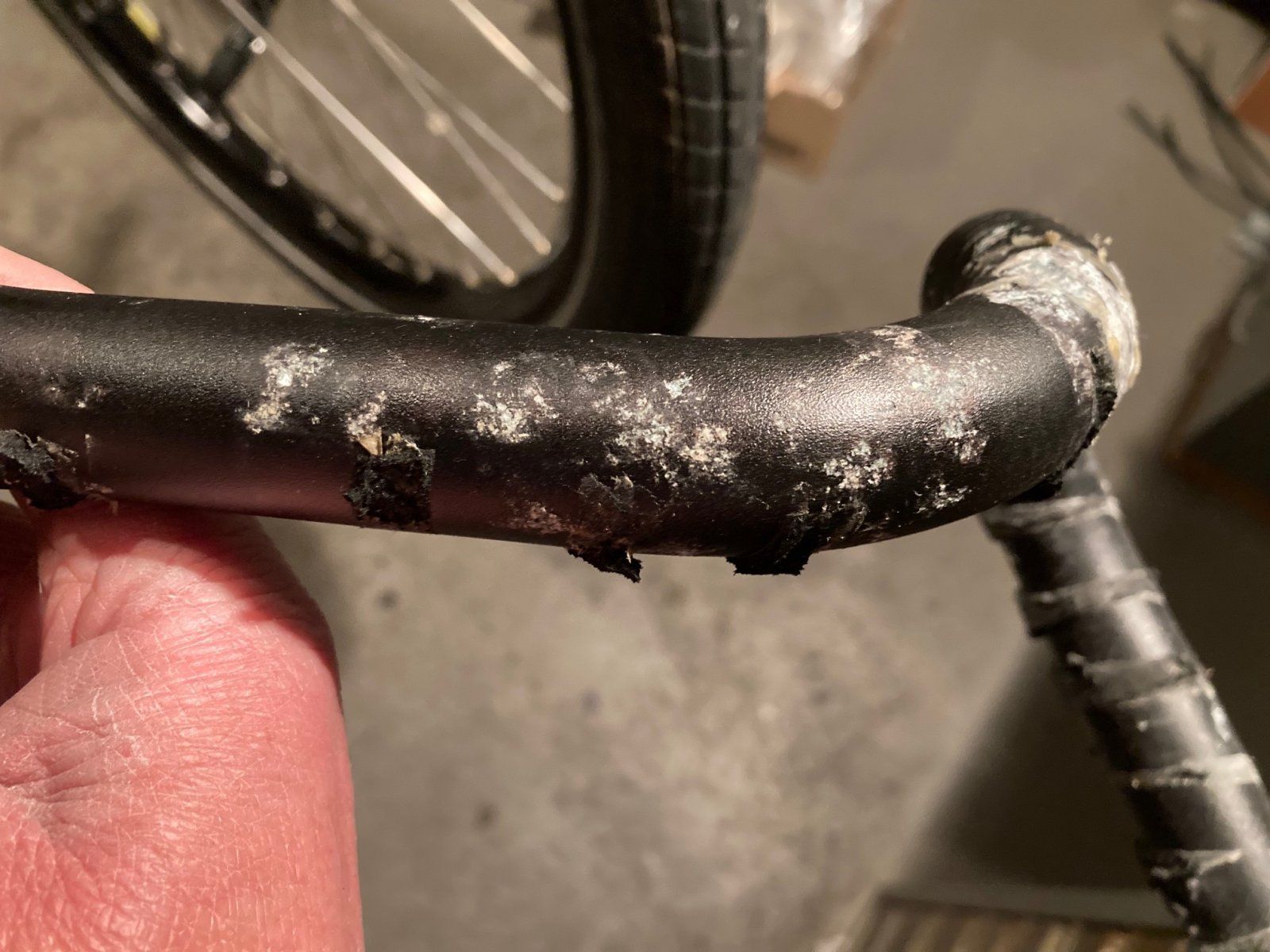

Feinstes Aluminiumoxid in rauen Mengen.
Dieses erst einmal mit einer groben Bürste entfernt. Wurde leider nicht besser:
Da haben die Salze aus dem Handschweiss in Kombination mit "rain or shine" im Ganzjahresbetrieb auf den letzten:
...ganze Arbeit geleistet.

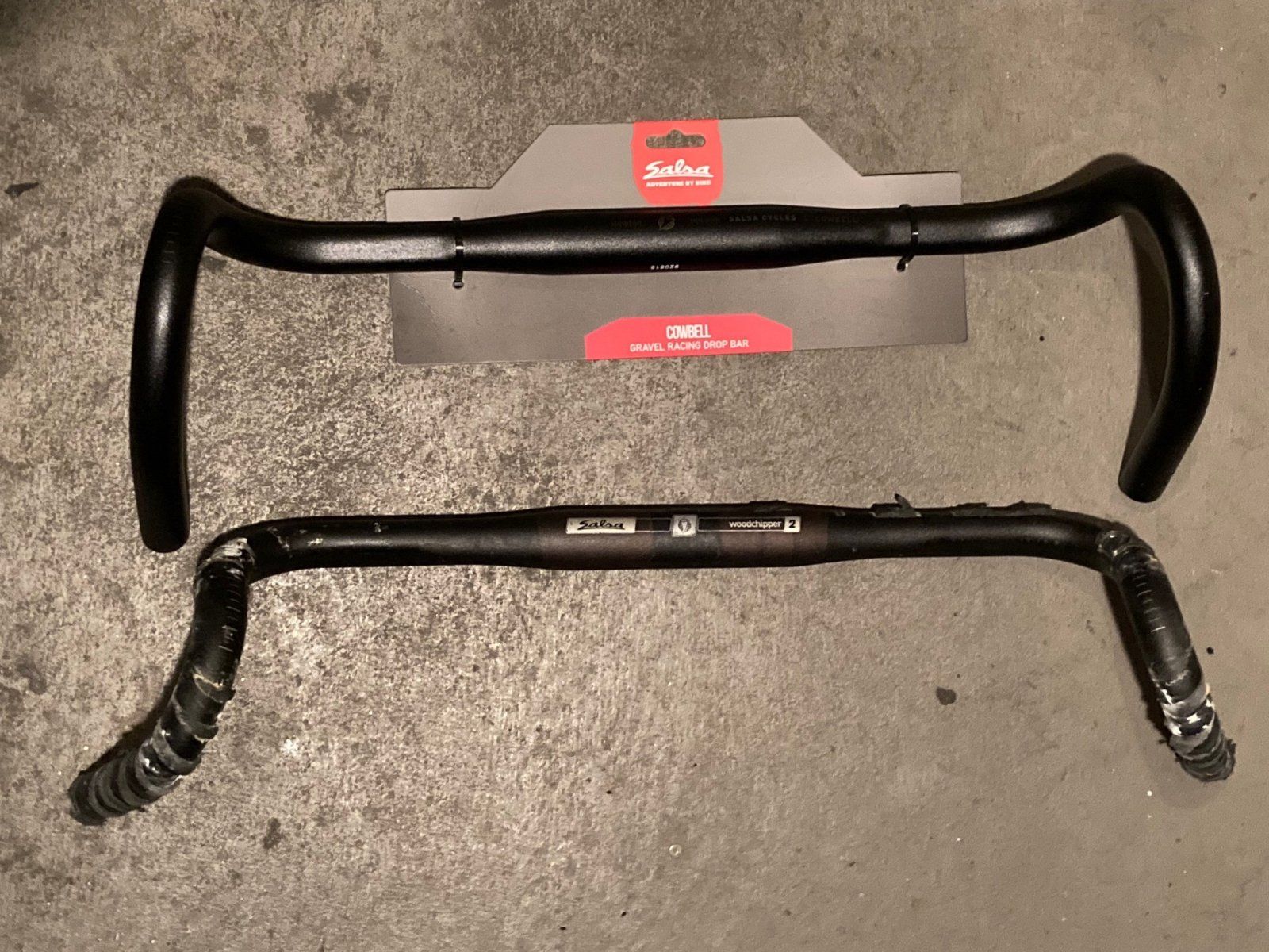

So sieht es aber auch blöd aus:
Better safe than sorry! Also mal in den Euroboxen im Kellerlager gekramt und Gottseidank noch passenden Ersatz gefunden:

Das es unter dem Lenkerband nach knapp 6 Jahren so dermaßen gammelt hätte ich nicht erwartet.
Schweiß sollte man nie unterschätzen, sieht man ja auch oft am OR bei Rädern die auf der Rolle im Einsatz sind. Hier ein M.Kint Bügel den ich nach Entfernen des LB entsorgt habe.

Was mich zum Nachdenken bringt:
Hätte ich ein Rad mit dem Befund früher in der Werkstatt am Haken gehabt, hätte ich dem Kunden womöglich erst einmal sonst was unterstellt was er damit angestellt hat. Aber es ist mein Rad. Wurde von mir eigenhändig aus Neuteilen aufgebaut. Stand in der Firma immer in einem Fahrradunterstand und zu Hause im Fahrradkeller. Regen hat es nur während der Fahrten gesehen und konnte immer über Nacht gut abtrocknen.
Ich fahre auch fast immer mit Handschuhen. Ich hätte nie mit so einem vergammelten Lenker gerechnet.
Bestärkt mich nur darin bei meinen "alten" Rennrädern auch weiterhin nur Neuteile bei Vorbauten und Lenkern zu verwenden. Das Risiko von unerkannten Vorschädigungen bei gebrauchten Teilen ist bei anderen Komponenten auch gegeben, aber damit kann ich leben.

Kann jemand was Fundiertes dazu sagen, ob das Alu in dem Fall tatsächlich leidet oder ob es nur Salzablagerungen sind?
Ist schon etwas her, dass ich so einen Fall hatte und damals war der Bügel eh krumm.
Das was ich da gefunden habe ist ein Oxid also quasi ein Korrosionsprodukt (also Rost bei Eisen/Stahl).
Die Oberfläche ist definitiv angegriffen. In wieweit sich die Korrosion ins Material vorgearbeitet hat kann ich so nicht erkennen, der weisse "Belag" lässt sich jedenfalls nicht mehr einfach mechanisch entfernen. Werkstoffkunde ist bei mir schon etwas länger her, aber Lochkorrosion ist bei Aluminiumlegierungen immer ein heikles Thema und so ein Lenker der hier einer ständigen Wechselbelastung aus Zug- und Druckkräften in den Rohrwänden ausgesetzt ist geht in die Tonne.
Das sind nicht nur Salzablagerungen....ich hatte so eine weisse Schicht mal vorsichtig
abgetragen, darunter war keine ebene Fläche mehr sondern nur noch kleine Krater.
Ich würde da schon eher je nach Zustand von Lochfrass reden.
