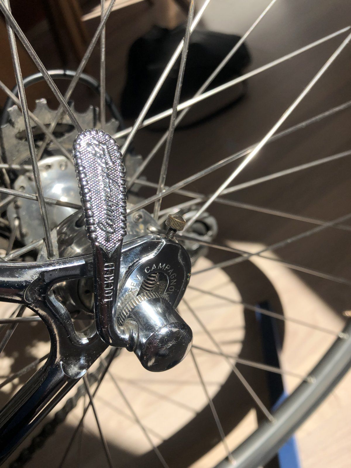

Habe nun begonnen meinen Fang von gestern (einfacher Franzose mit 120 mm EB) aufzubereiten. Ist nicht viel gefahren, sollte mit den üblichen Massnahmen (Revidieren der Lager, Austauschen der Züge etc.) wieder zu retten sein.

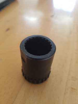

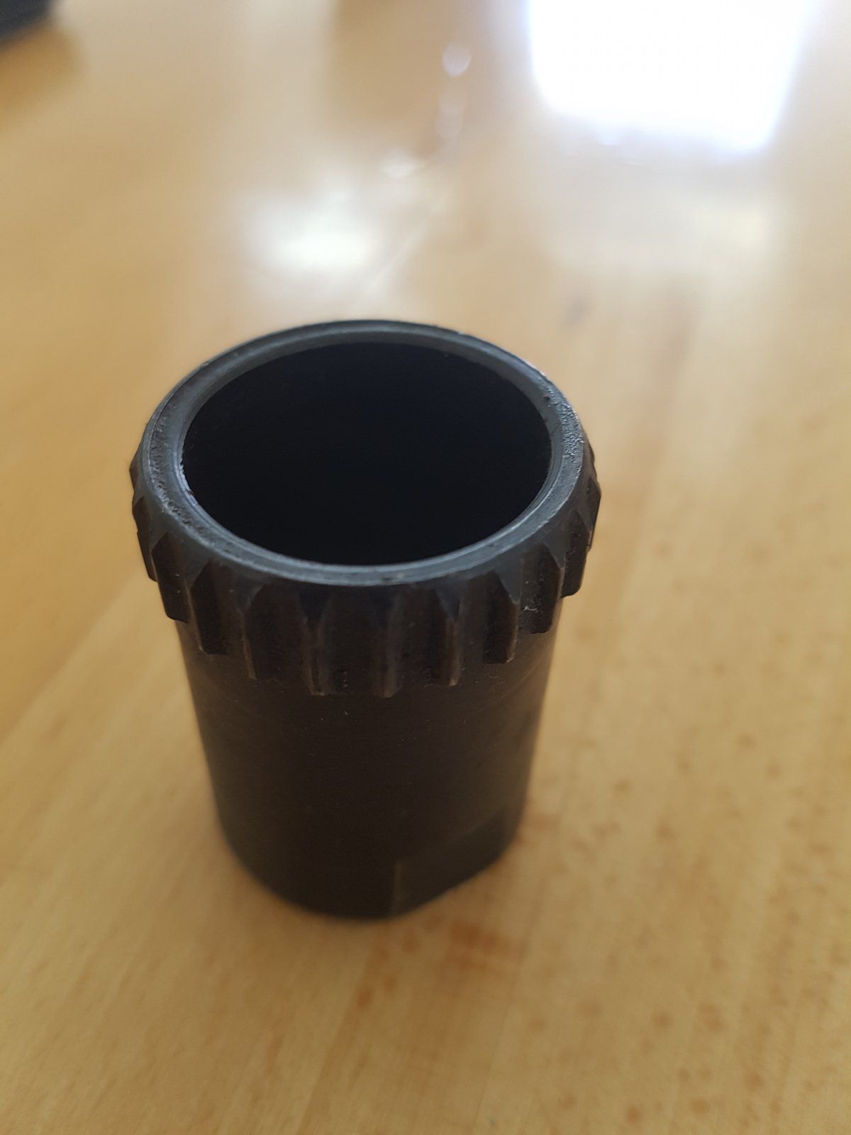

Seit vielen Jahren geistert in meiner Abziehersammlung ein mir unbekanntes und nie benutztes Modell herum. Jetzt weiss ich endlich, für welche Art Schraubkränze der geeignet ist. Nämlich für Maillard :).
Und die Typenbezeichnung habe ich nun auch entdeckt, ein ELDI 2650.
Apropos.
Hat jemand noch einen Schnellspanner (Simplex) für 120 mm EB übrig?

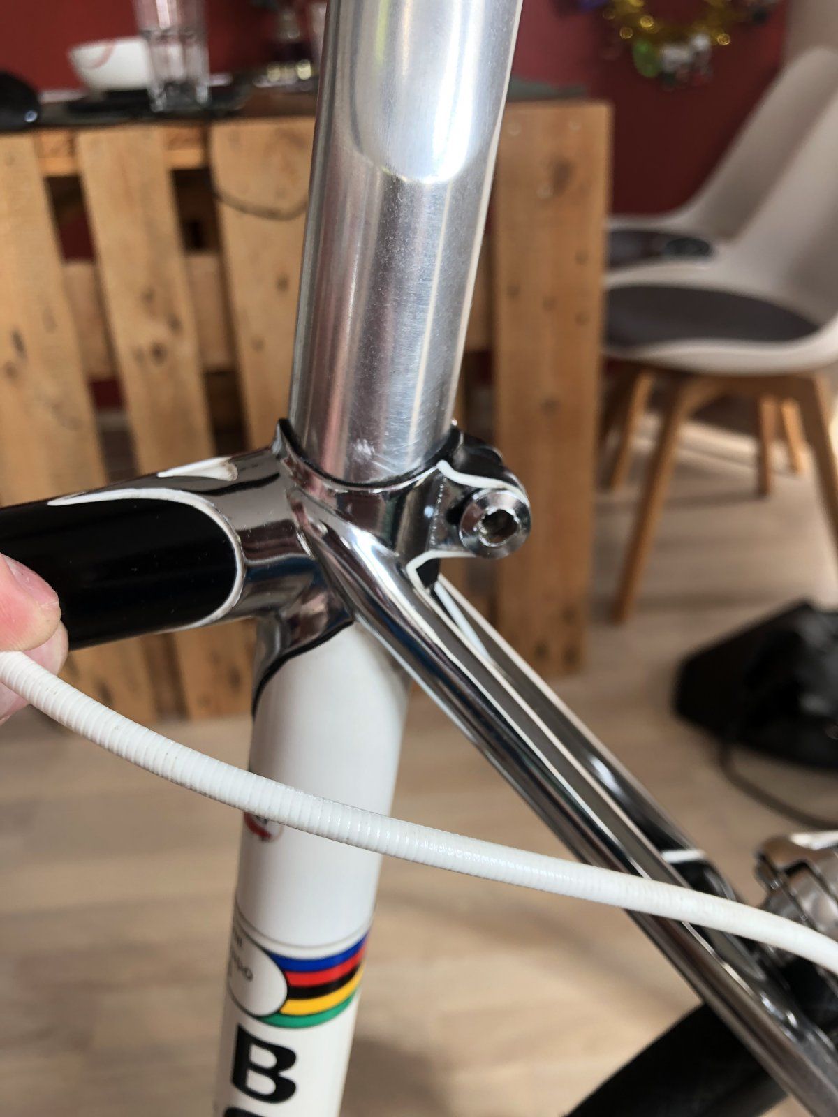

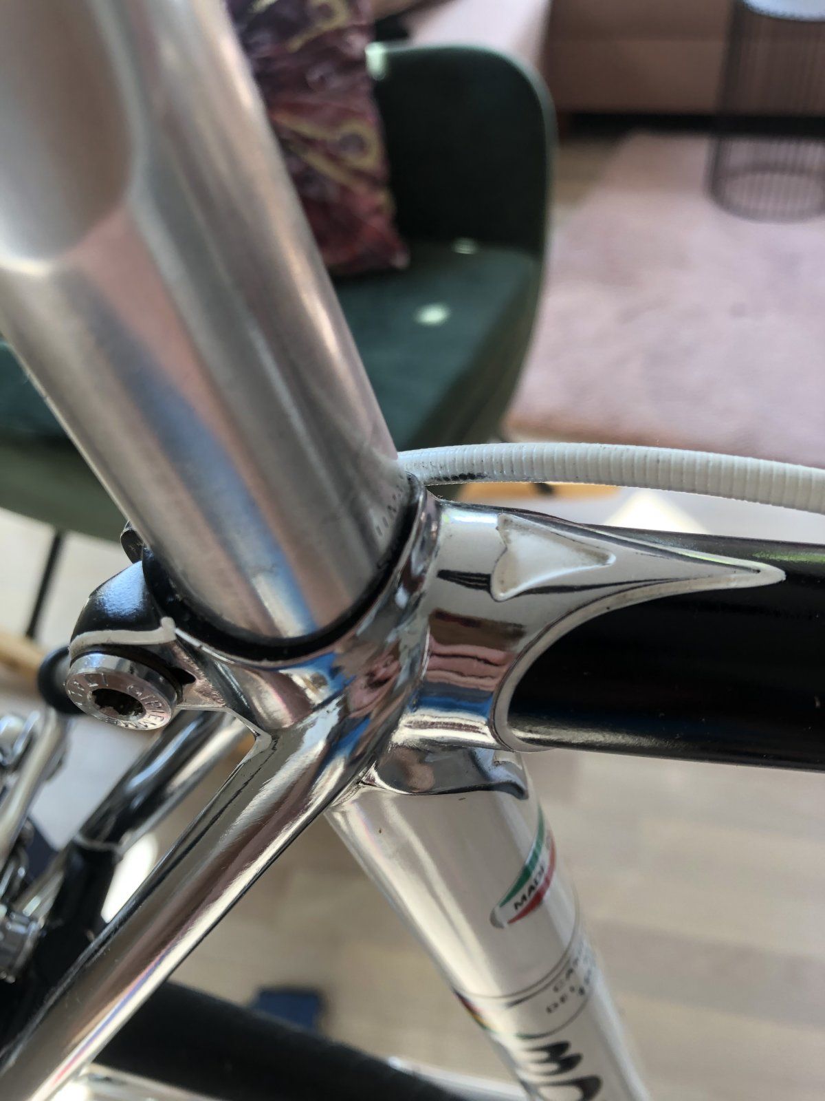

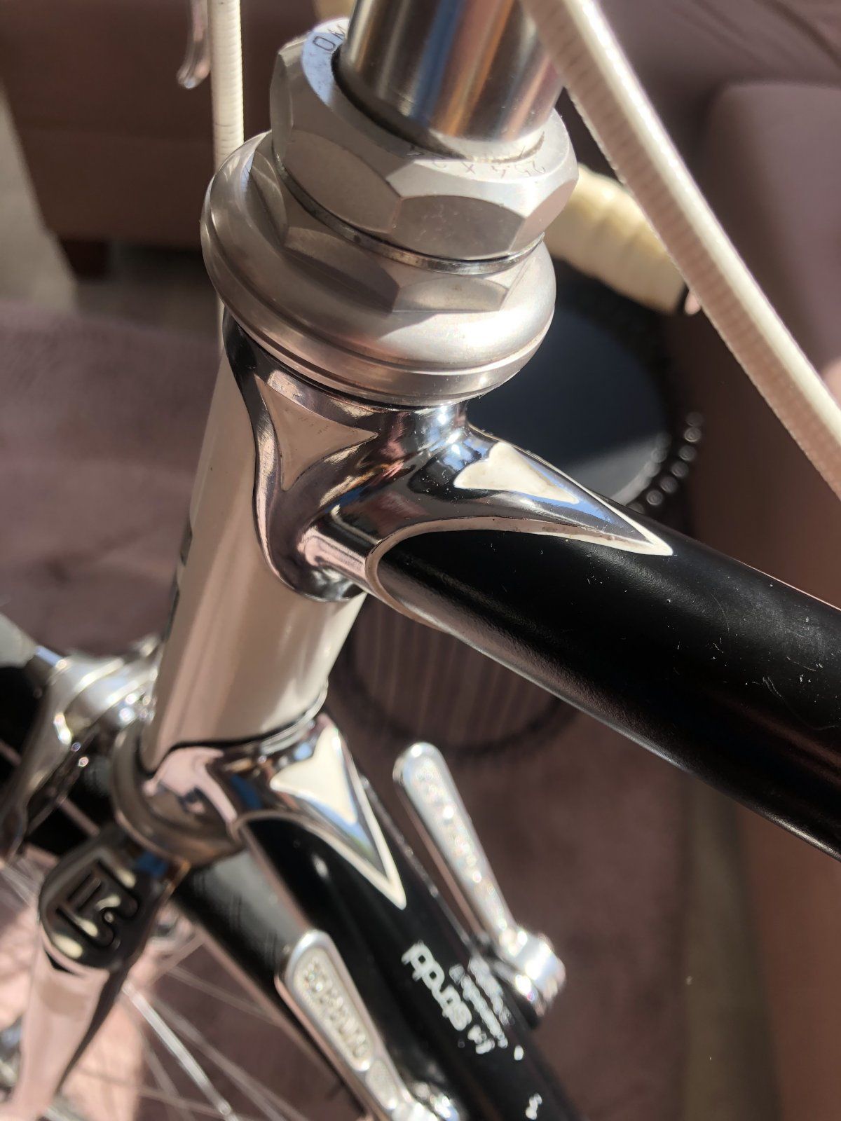

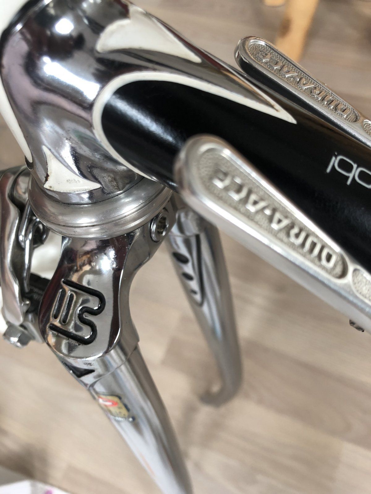

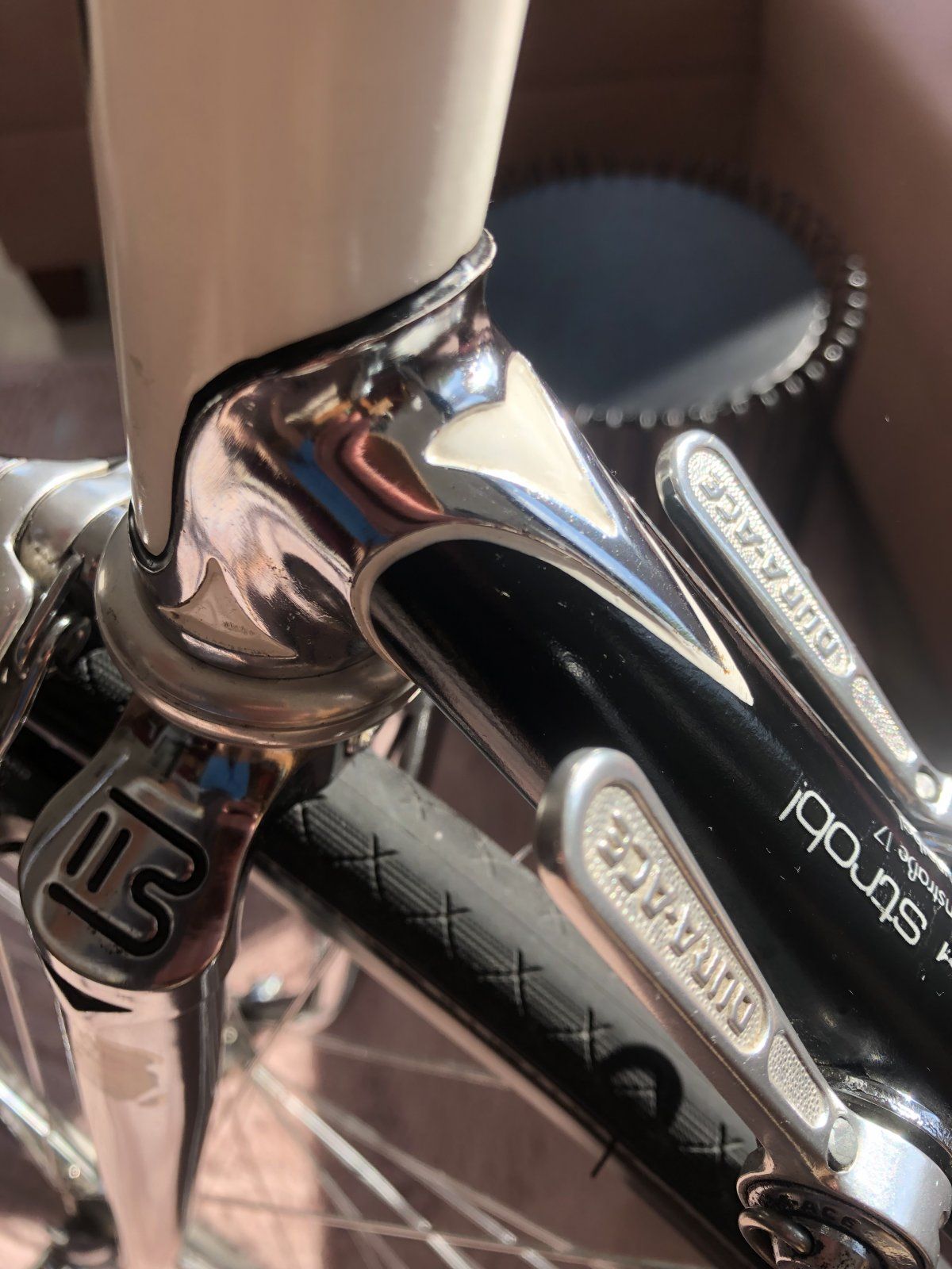

hast du mal Rahmenfotos? Würde mich interessieren, hab ich bisher noch nicht gesehen.
Leider kann ich nur mit einem Foto von der Gabel dienen, der Rest ist ausgelagert, meine beste Ehefrau von allen weiß nichts von diesem Projekt und ich muss es vorsichtig einführen. Die Gabel habe ich hier, weil ich sehen will wie diese grausliche Farbe abgeht. Der Rahmen hat einen 80er Lila-Weiß-Verlauf und macht den Eindruck als wäre er nachträglich neu lackiert worden.
