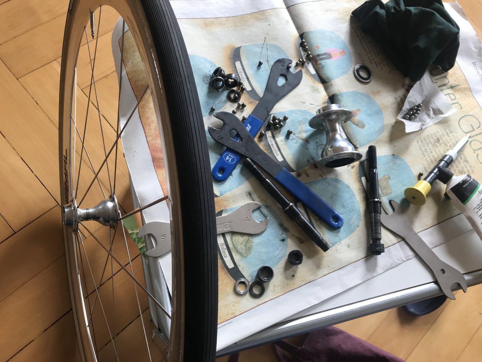

Heute zunächst einen SunTour Superbe LRS gewartet, der kommt irgendwann an das Centurion Professional.
Dann habe ich eine Chorus 8fach Nabe geschlachtet, um mein Shamal HR zu warten. Dort war, wie zu erwarten, der innere Konus verpittet. Der Shamal hatte ja einen Rohloff Cash 8 FLK, der auch noch sehr gut läuft. Also habe ich die komplette Achse aus der Chorus ausgebaut und in das Shamal HR implantiert.
Gelernt: Rohloff ist voll kompatibel zu einer Campagnolo Achse, auch die Muttern passen.
Außerdem habe ich jetzt noch einen Campagnolo 8fach FLK, falls ich schnell mal auf Campagnolo wechseln möchte.

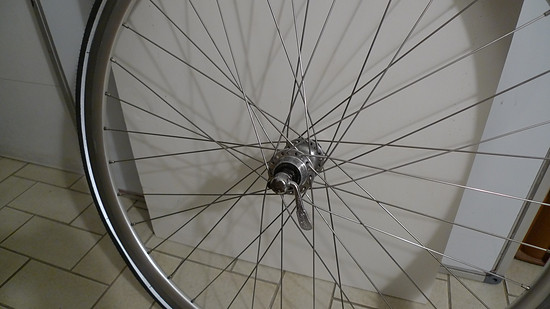

Die Teile habe dann ich genommen, weil die DuraAce-HR-Nabe des Schlechtwetterrades endgültig hinüber war.
Der Flansch war ausgerissen
und die Konen und Lagerschalen völlig verbraucht:
Vom Hinterrad mit der Deore HG-Nabe konnte ich noch die Nabe verwenden, der Rest war Schrott
Die Laufflächen waren eingelaufen aber sauber, die Kugeln noch schön
der Kassettenkörper bekam eine Ölspülung und schnurrt wie ein Kätzchen:

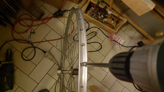

Der Nabenkörper bekam eine Auffrischung mit der Bohrmaschine...
...und die Achse der DA-Nabe mit den Deore-Konen und Spacern für 126 mm Einbaubreite
Das andere Hinterrad hatte ich mit dem Akkuschrauber ruchzuck ausgespeicht, die Felge ist zwar billig aber fast ungebraucht, irgendwo kann ich sie schon mal einbauen.
Von der UG-Nabe konnte ich die Achse und die Konen benutzen um eine 15-Euro-Nabe auf 126 mm umzurüsten und mit besseren Lagern zu versehen.
Zurück bleibt ein UG-Nabenkörper.
