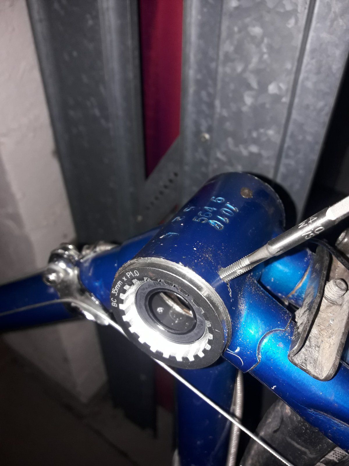

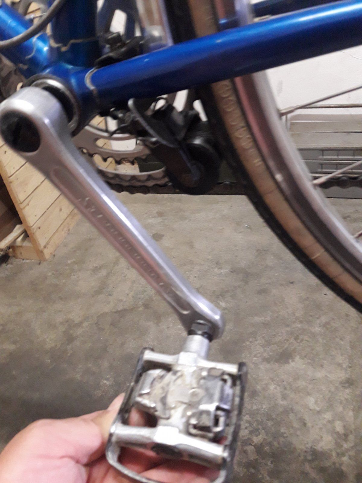

Watt für ein hässlicher Schminkkoffer da am RadEs gibt Dinge die mich Wahnsinnig machen könnten. Ein Innenlager welches sich während der Fahrt immer wieder aus dem Rahmen schraubt ist ein Beispiel dafür. Bei meinem Gitane mit 35x1 Innenlagergewinde (beidseitig Rechtsgewinde) habe ich das Problem. Festknallen und Festkleben brachten keinen Erfolg. Die alte Neco-Schale war durch das behelfsmäßige Festziehen mit ungeeigneten Hilfsmitteln während der Touren schon stark beschädigt. Die Schalen sitzen auf der rechten Seite sehr locker im Gewinde und wackeln umher. Die wackeln erst dann nicht mehr wenn sie mit dem Bund auf den Lagersitz geschraubt werden. Naja, wie dem auch sei... hier meine Lösung:
Rechte Lagerschale vom RiKuLa gekloppt und eingebaut. 3,5mm Loch durch Innenlagergehäuse und Lagerschale gebohrt und M4 Gewinde geschnitten. Danach die Achse mit den RiKuLas und der Distanzhülse eingeschlagen. Eine M4 Schraube aus Messing eingeschraubt, mit einer Mutter gekontert und abgesägt. Die Mutter habe ich zusätzlich verklebt damit sie eines Tages mal genutzt werden kann um die Schraube beim Innenlagertausch wieder zu entfernen. Falls das nicht klappt lässt sich Messing auch gut ausbohren.

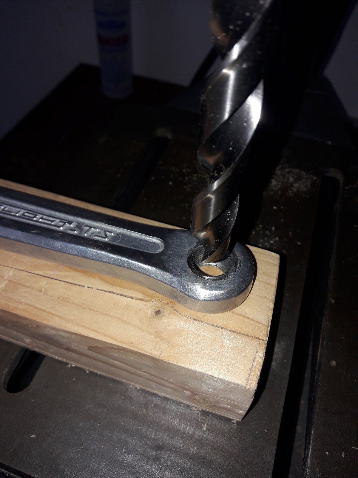

Weil ich dafür alles einmal demontiert hatte war der Zeitpunkt günstig um eine Drohung war zu machen.

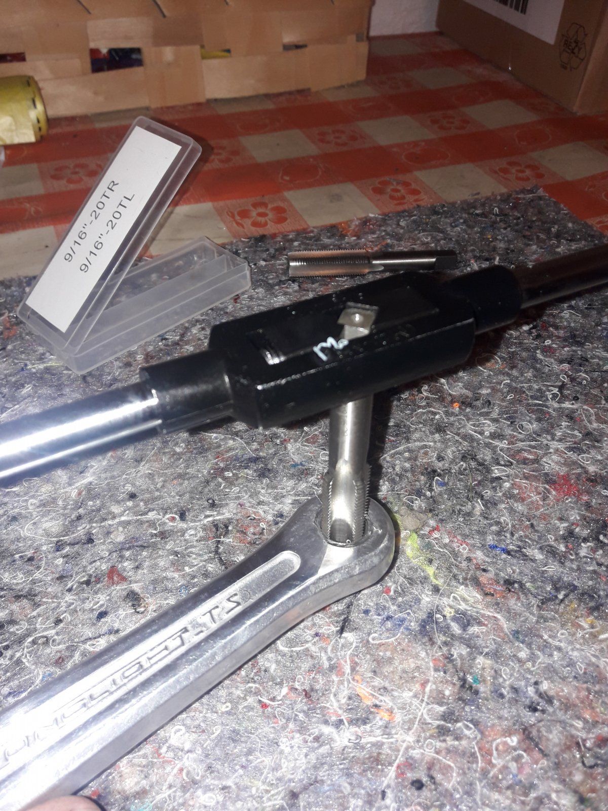

Das französische Gewinde auf 13mm aufgebohrt und auf Standardgewinde zugeschnitten.

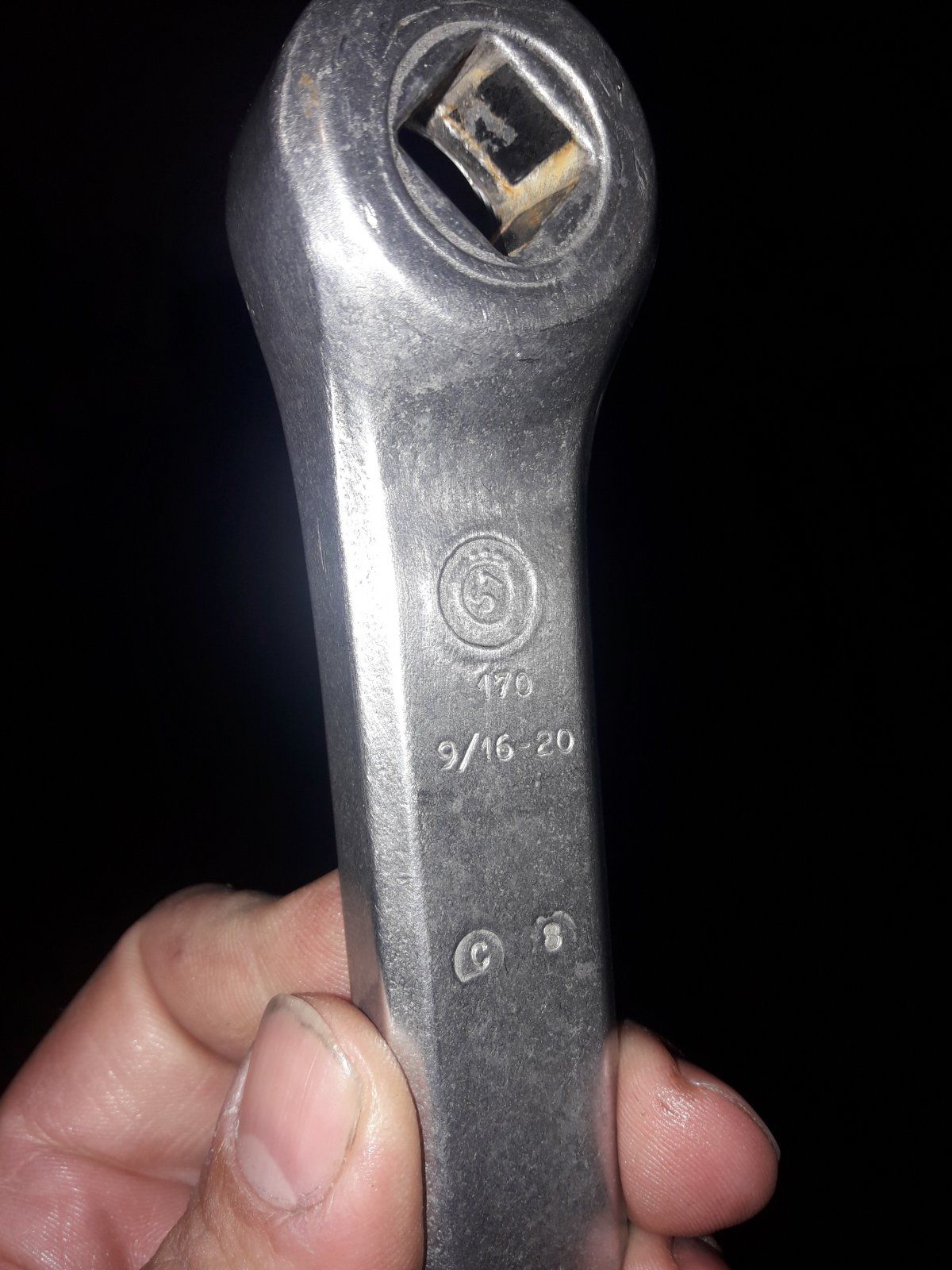

Komischerweise sind die 9/16"-20 schon eingraviert gewesen obwohl sie jetzt erst korrekt sind.

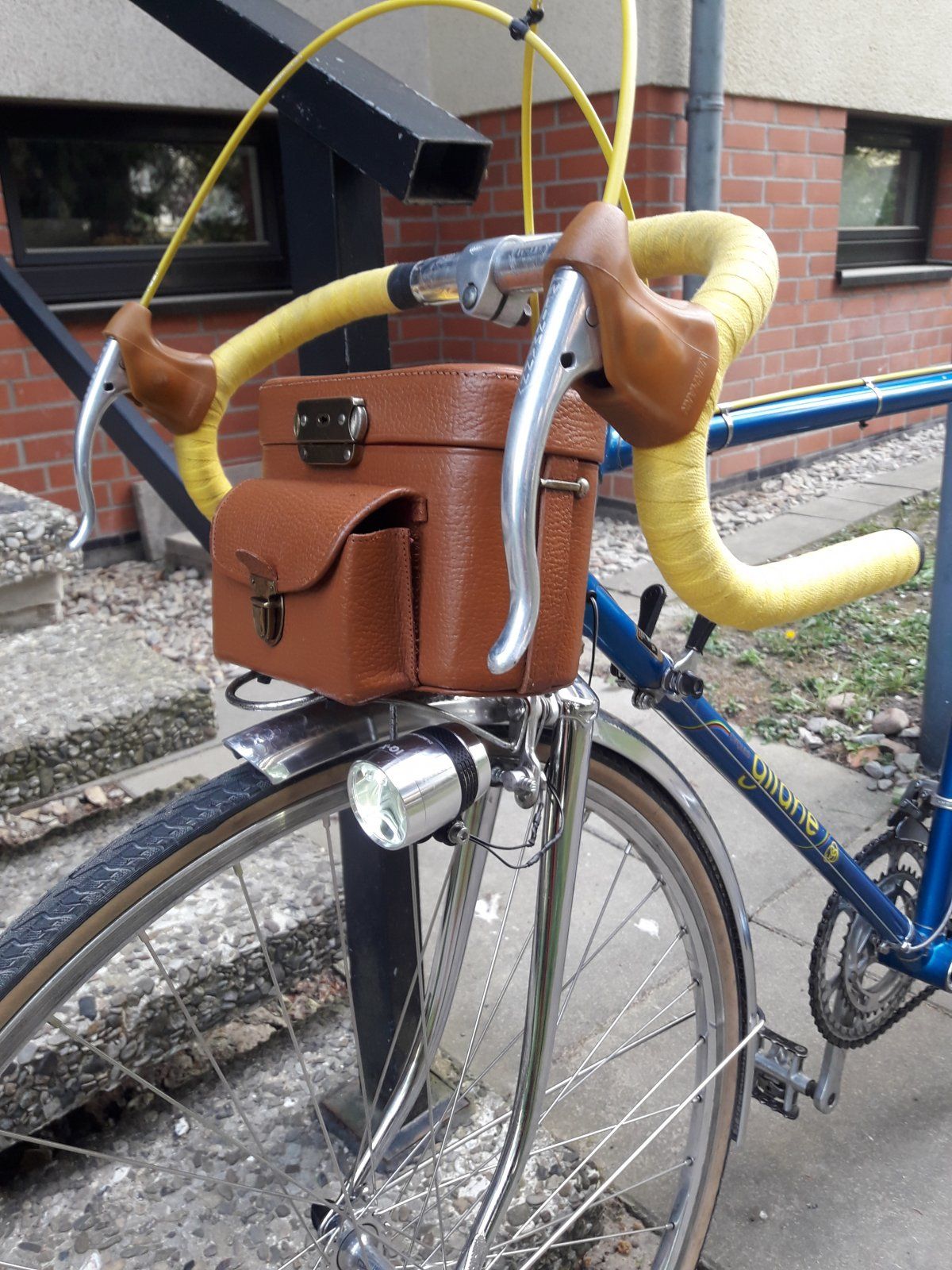

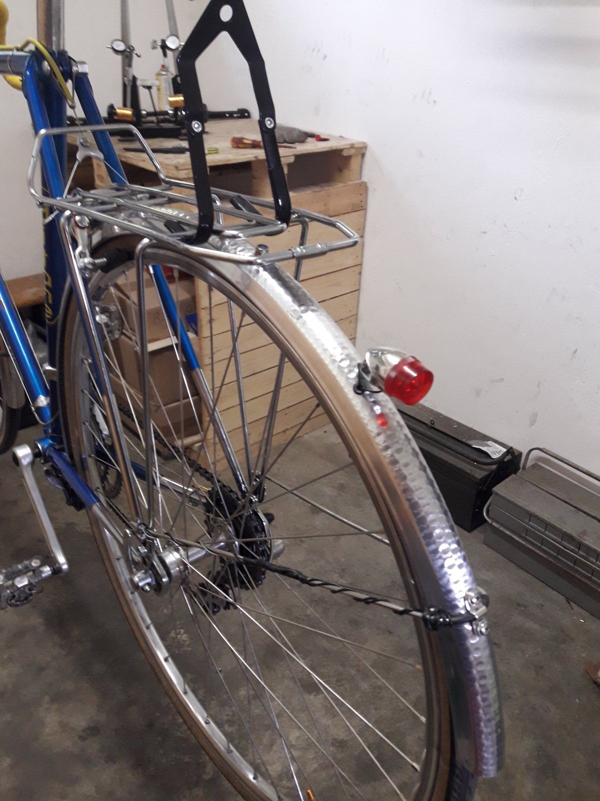

Diese Retro Rüchstrahler sind echtes Billokram aus Plastik. Funktionieren aber gut und sehen klasse aus, finde ich.
Vorne habe ich dafür mehr investiert.

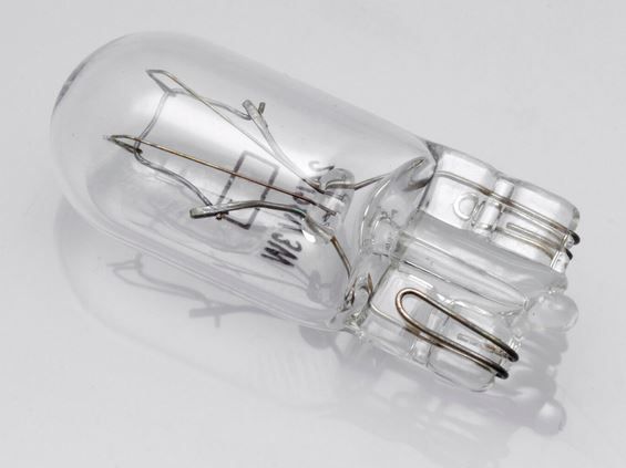

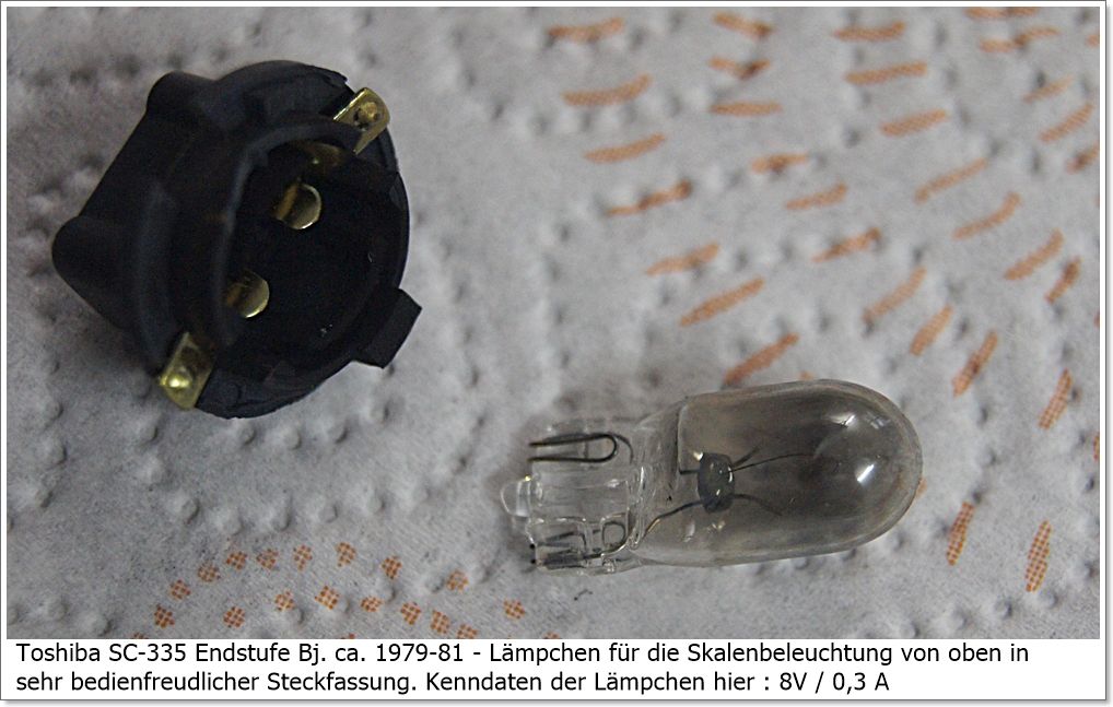

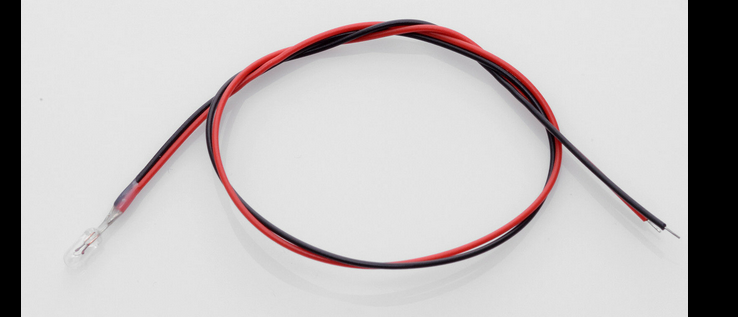

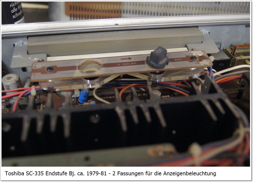

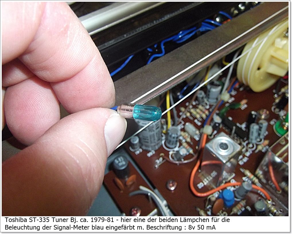

Hallo Micha, das war ja eine längere Pause, die Du hier eingelegt hattest.Zur Zeit "restauriere" ich 2 alte HiFi-Komponenten, da ich auch ein kleiner Fan von Old Fidelity bin und hier speziell Toshiba mag.
Bei meinem schönen Toshiba 335 System von 1979-81 sind beim Tuner und Endstufe die Skalenbeleuchtungen ausgefallen - DER Klassiker bei altem HiFi Gerümpel.
Lämpchen sind schon in der großen Bucht bestellt.
Bei der Endstufe geht es sehr einfach und komfortabel: oben liegende Steckfassungen, beim Tuner muss ich etwas "abtauchen" und wohl auch löten. Dennoch alles gut erreichbar. Da habe ich schon sehr viel "service-feindlichere" Geräte gesehen !
Heutzutage könnte man evtl. auch was mit LED stripes versuchen, die sind aber oft schon zu grell - will ich nicht.
Kommen ganz klassische Miniaturlämpchen rein !
LG Micha

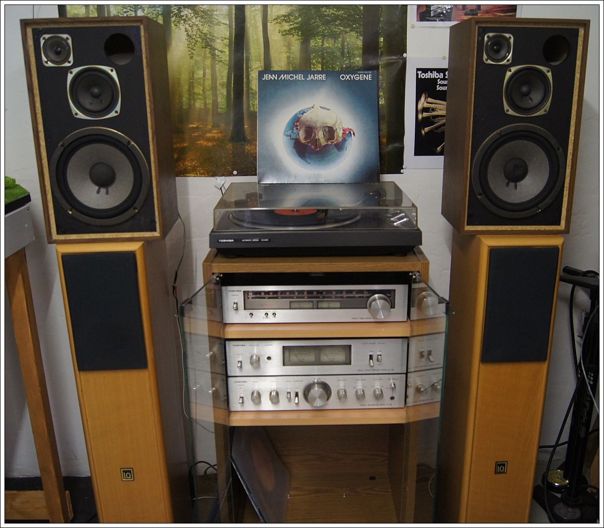

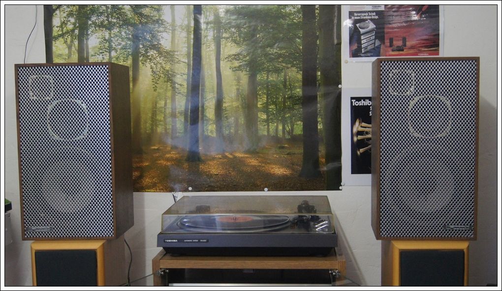

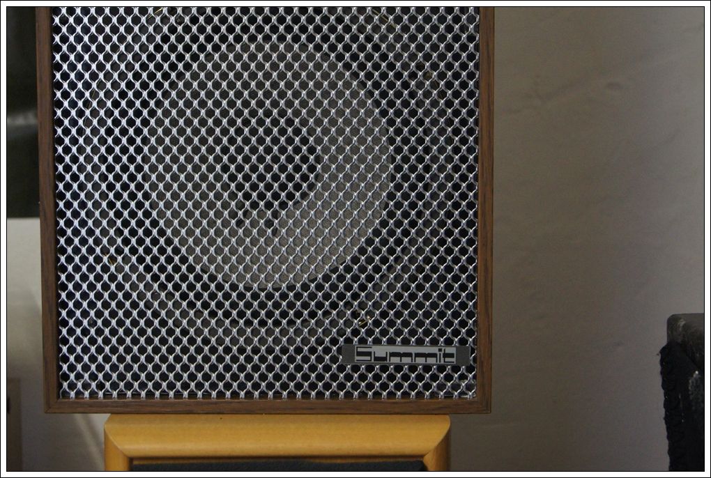

und dann habe ich mir für meine guten alten Summit Boxen noch neue Frontgitter gefertigt
