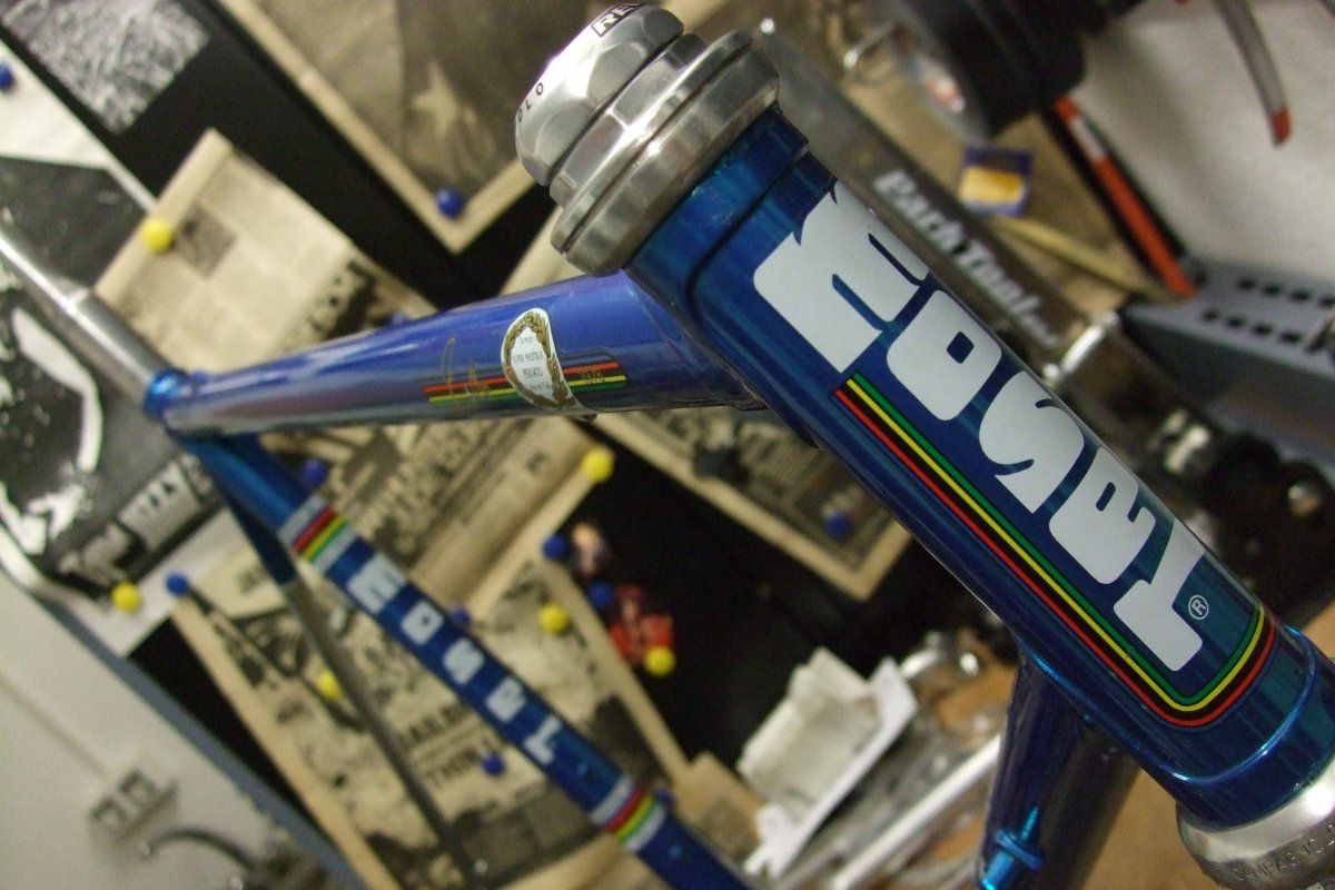

Das fängt bei Radstand an. Je länger der Radstand desto besser der Geradeauslauf. So ein Kessels läuft wunderbar gerade aus und der Fahrer muss das Rad nicht in der Spur halten. Es folgt den Bodenwellen nicht und lässt prima freihändig fahren. Bei der Vorbaulänge, also dem Mass von Mitte vordere Ausfallenden, hast du genügend Platz und berührst mit dem Fuss das Vorderrad nicht und die Gewichtsverteilung ist optimal. So rutsch dir erst viel später das Vorderrad weg. Der länger Hinterbau wirkt ebenfalls Abheben des Vorderrades entgegen und die Gewichtsbelastung auf dem sowieso schon belasten Hinterrad wird geringer. Dazu kannst du 28mm Reifen fahren. Also für die L'Eroca 205km Runde mit gut 150km Schotterpiste optimal.

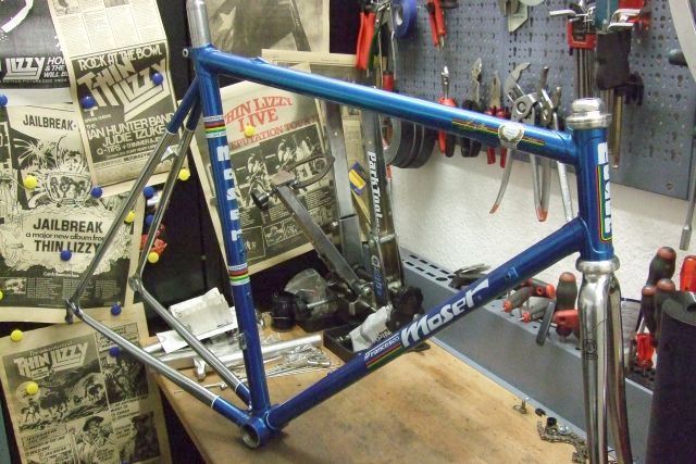

Die fortdauernde Genesung meines Miniskus nutze ich für Bastelarbeiten aller Art:
Fahren geht derzeit sowieso nur motorunterstützt. Deshalb heute mal den Steuersatz ins
Cromovelato Moser eingebaut:

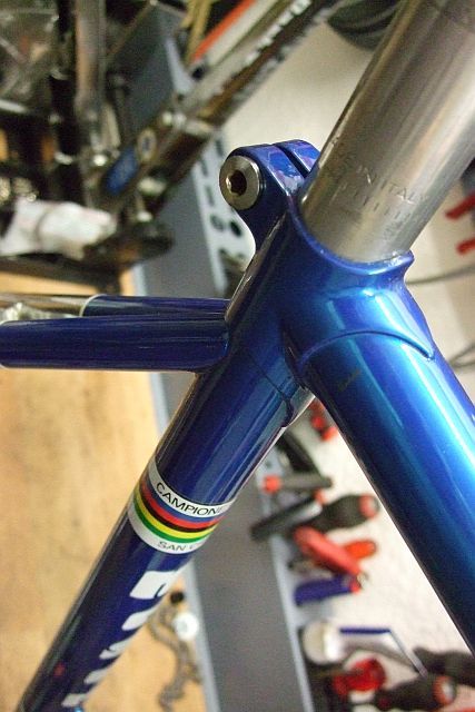

Der Rahmen ist in perfektem Zustand; der empfindliche Lack hat keinerlei Beschädigungen.
Die Sitzstrebenanlegung muß man mögen...typisch 90iger.
Ich freue mich jetzt schon aufs Ergebnis.... .
