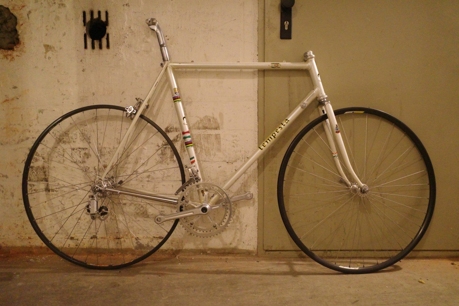

3/4 Jahr auf meine ITA Schneideisen vom Blumenladen gewartet. Konnte also heute weitergehehen. Hab mich für Victory/Triomphe entschieden...einfach weil ich die Teile da hatte. Record/Super Record wäre einfach eine zu große Investition gewesen. In Zeit und Geld.

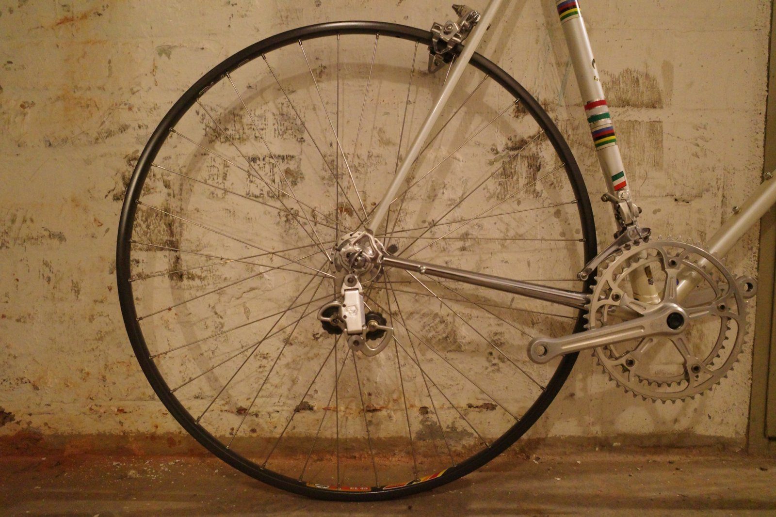

Vorderrad ist Platzhalter. Hinten heute Campa HF Nabe eingespeicht auf Fir EL45. EA60 in NOS hätte ich auch noch da gehabt, aber die hebe ich mir auf.
Langer Abend im Keller...unter anderem weil 15er Hazet Nuss auf Campa-Kompatibel runtergefeilt. Die Kurbel geht ohne Staubkappen klar, oder ist das ein Problem?
Soll mein Eroica Bike werden, dieses Jahr im Rheingau. EIgentlich steh' ich gar nicht auf so Veranstaltungen (Wäscheleinen, Hakenpedale, lahme gut-situierte Rentner). Aber meine Eltern wohnen in der Gegend und dann bietet sich das an.

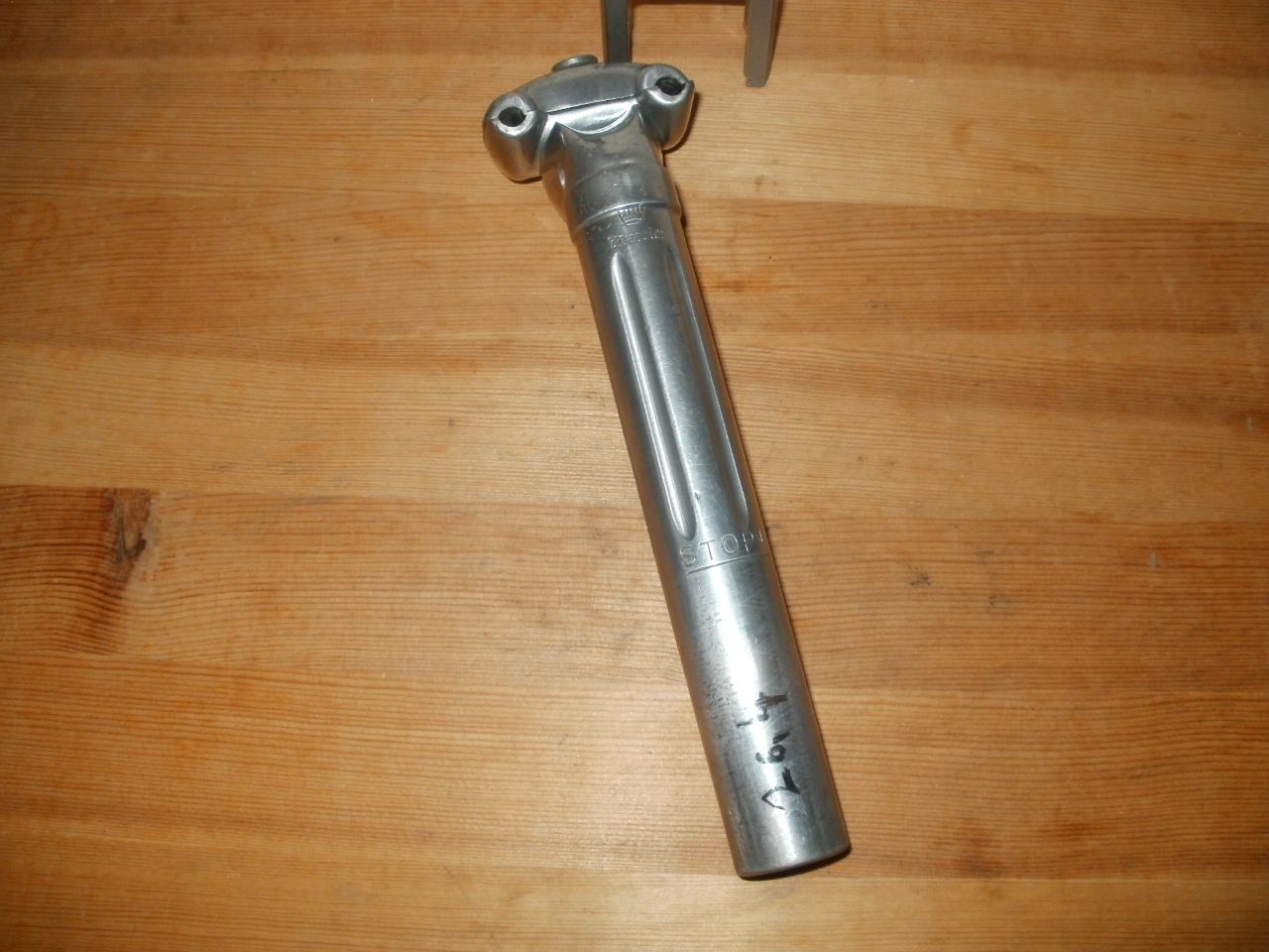

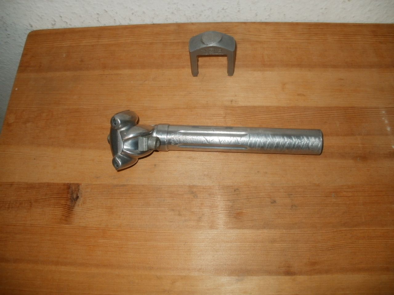

Schrauben wäre jetzt übertrieben, der Halter für die Rails ist schnell abgeschraubt.
Es geht eigentlich mehr um diesen Zickzackkurs auf der Rückseite.
Werde das mal ein wenig rauspolieren, zu mindest im Bereich der
Flutungen. Nach unten hin soll der SP masshaltig bleiben.
