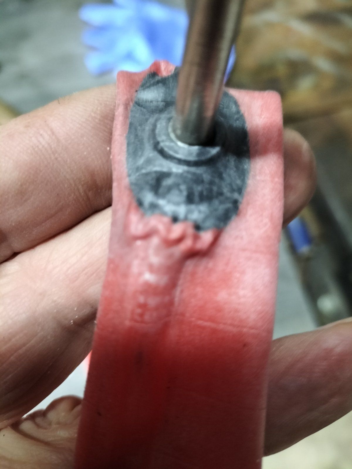

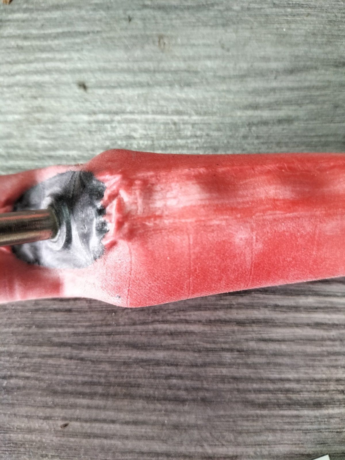

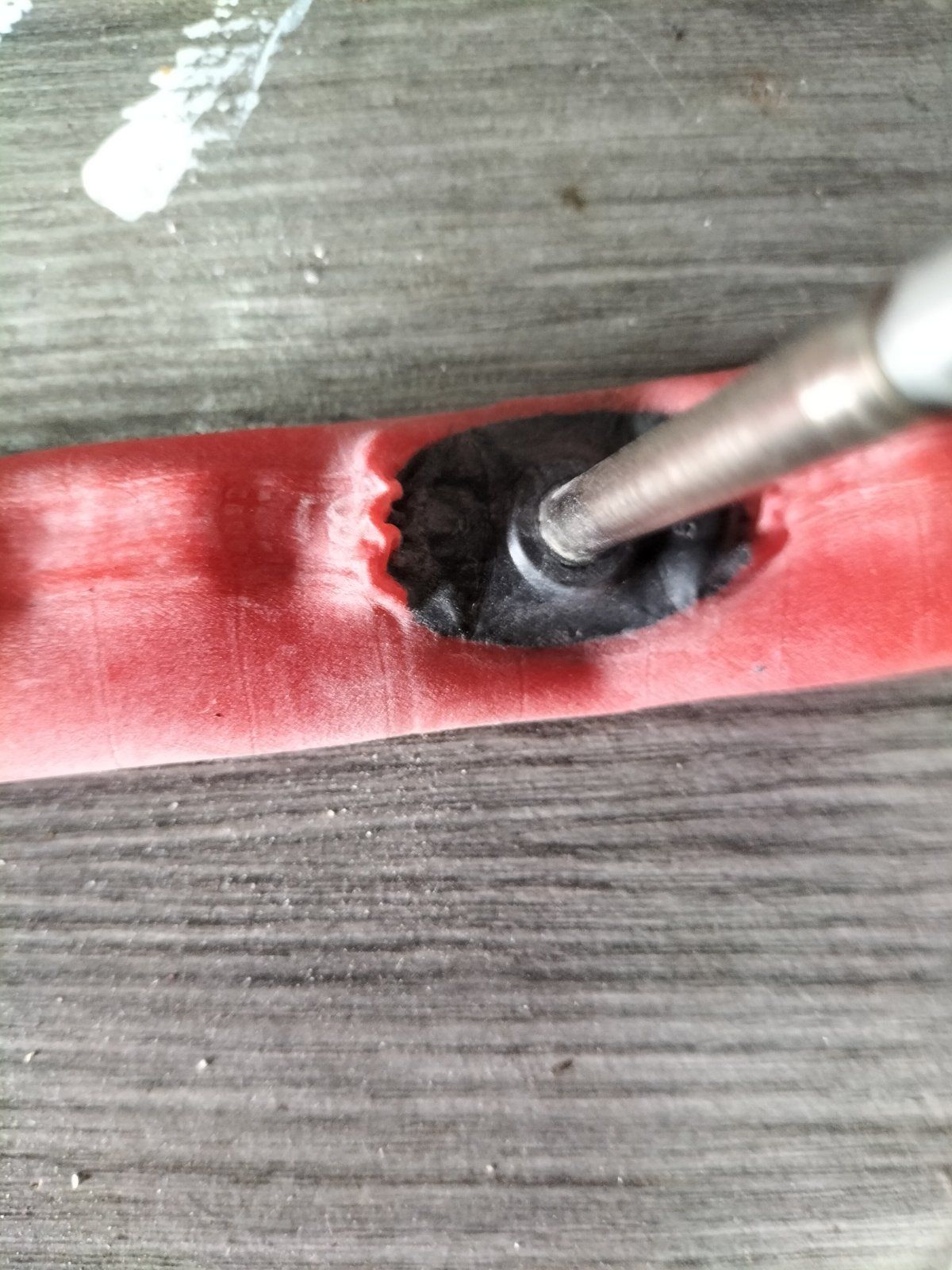

Kann mir einer dieses Phänomen erklären? Talkum, Gewebefelgenband,....und immer wieder diese Dehnung beim Ventil 😡

Egal ob Carbon oder Alufelgen. 23 bis 30iger Reifen, irgendwann knallen die an der Stelle weg. Ich demontieren nach ca
1000 km und leg sie für 1Monat weg, da gehen die wieder in die Ursprungsform( fast) zurück. Der von heute Morgen hat schon 30prozent regeneriert.

Mal ein anderes Felgenband getestet, evtl. ist das Gewebeband zur rau von der Oberfläche?
Oder nicht dick genug, sieht so aus als wenn der Schlauch sich in die Bohrungen der Nippelbohrungen sich eindrückt.
Egal ob Velox oder Conti. Was auffällt ist, das es manchmal Einseitig ist. Dachte schon an Schlauch / Reifenwanderung. Bei dem war es jetzt Beidseitig🤔.
Hab jetzt keine Lust durch den Regen zu laufen, aber der schwarze Flicken rund ums Ventil ist mindestens 4cm . So groß ist kein Ventilloch.
