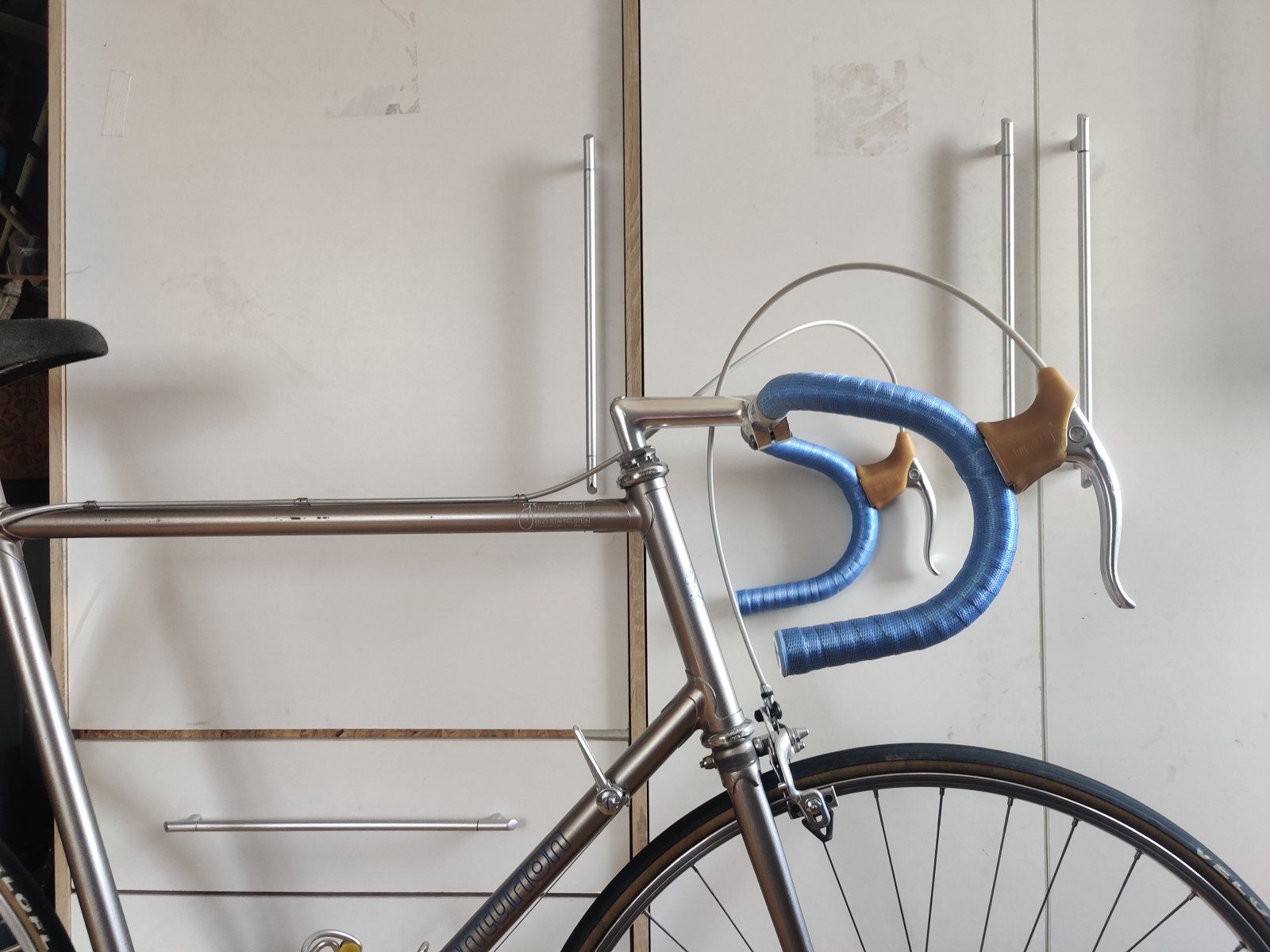

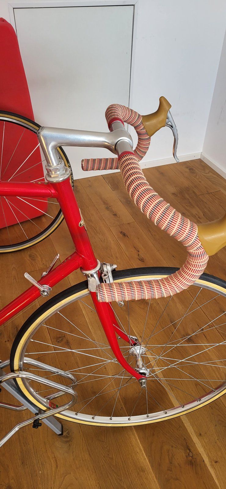

Bin gerade im Keller auf Satinband gestoßen🤔

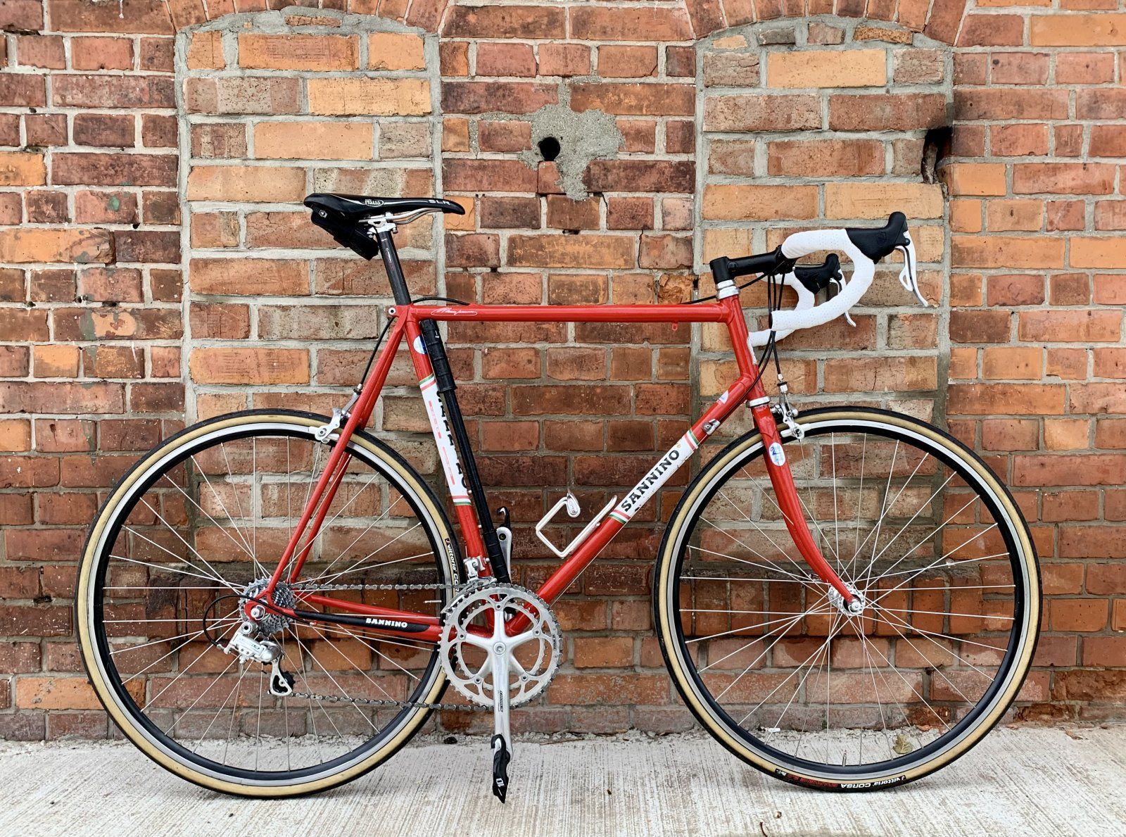

Meditativ Campagnolo verbaut: Steuersatz ( Record ) , Innenlager, Kurbel, Bremsen,Ergoshifter, ( Chorus ),LRS etc. - Sattelstütze und Sattel sind nur Platzhalter . Sattelstütze wird silbern, Sattel vermutlich Vetta SL oder Viscount. Den Vorbau...da schwanke ich noch : einerseits fange ich gerade an, mich mit ihm anzufreunden - der "Designer" in mir sagt aber "muss silbern und mit -17° Neigung, damit es nicht nach MTB aussieht".....mal sehen, wohin die Reise geht.

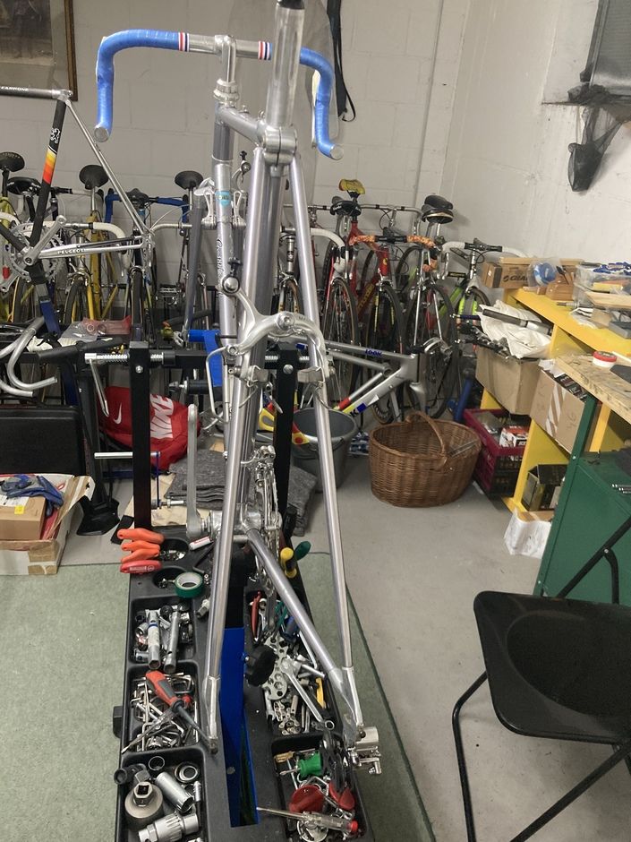

Am Centurion hab ich gerade auch was gewickelt... hoffe am WE die erste Probefahrt zu starten:)
ui schick! Das ist doch dieses etwas dickere japanische Lenkerband, was hier mal vor ein paar Jahren schonmal kursiert ist?
Ich muss sagen, nach dem ersten kleinen Schock find ich es sogar ziemlich passend, es nimmt viele vorhandene Farbtöne auf, somit wirkt es nicht fremd.
Und Wiederholung + Übertreibung von Farben/ Mustern wirkt ebenfalls beruhigend.

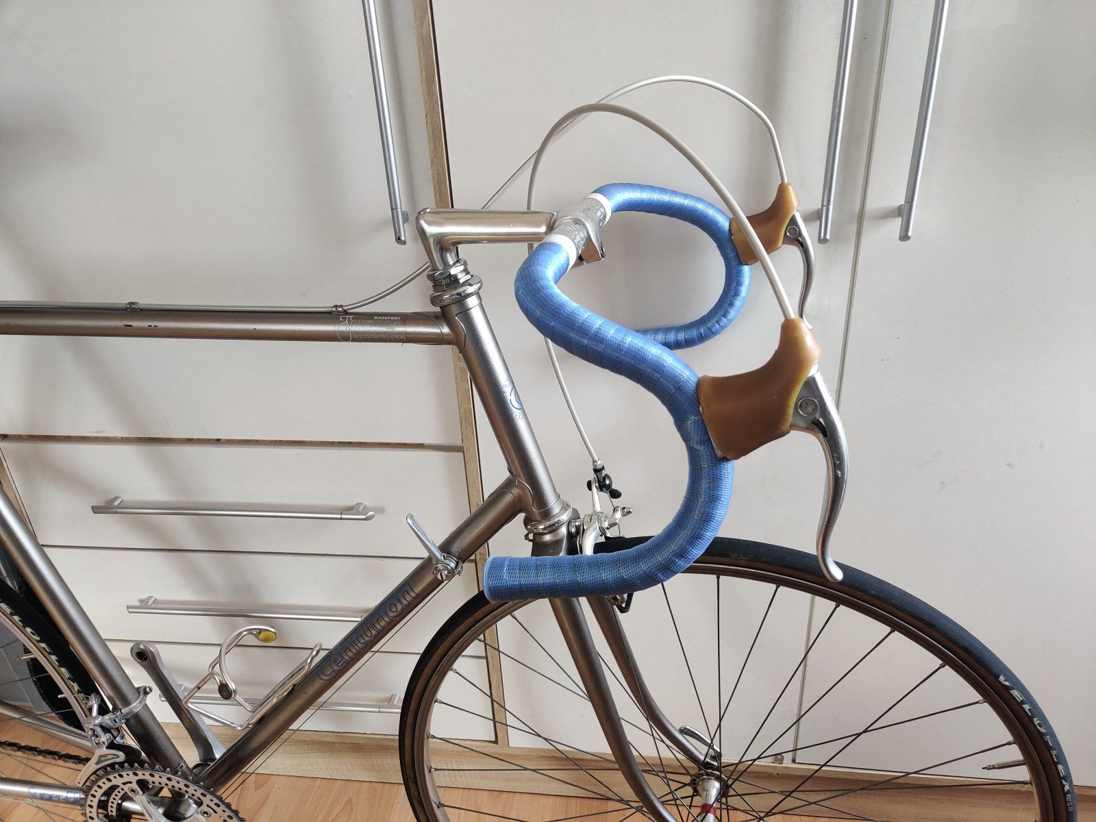

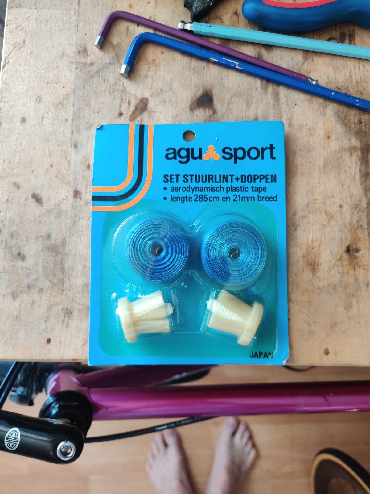

kommen die Lenkerstopfen bei dem Benotto nicht über das Band? So wie es bei Dir aussieht ist das Band über die Stopfen gewickelt
ja, dachte ich zuerst auch, habe aber letztens noch gelesen, dass sowohl als auch möglich ist. Fands im ersten Gedankegang logischer, den Stopfen mit einzuwickeln, damit er nicht dauernd verlorengeht. Kenne mich da nur zu gut :)
Achtung Halbwissen: der Stopfen war damals doch zum Stülpen gedacht, weil sich so das Benotto ohne zusätzliches Klebeband wickeln lässt und hält.
Oder? Das wäre jedoch auch mit normalen Lenkerstopfen möglich.
Habe 4 Räder mit Benotto, drei davon ohne Klebeband, eines mit.. nämlich dieses silberne Centurion
ich mach das auch so - ich beginne exakt an der unteren Kante des des Lenkers mit einmal stramm rundum dann erst bewege ich das Band weiter dabei immer stramm anziehen. Die Benotto Plastikappen verwende ich nie - ich such mir glatte chromsilberne Stopfen, die ich ins Rohr stecke ggf. noch 1-2 lagen Klebeband um das Spreizteil drumrumm dass sie auch richtig klemmen ...
Föhnst du das Benotto während du wickelt? Soll sich ja beim erkalten erst richtig stramm ziehen.
Ich wickel über den Stopfen, länge es passend ab und erhitze die Unterseite mit dem Feuerzeug, so klebt es quasi zusammen
... hör' ich jetzt zum erstenmal - wusste ich nicht. Ich ziehe es einfach nur richtig stramm.

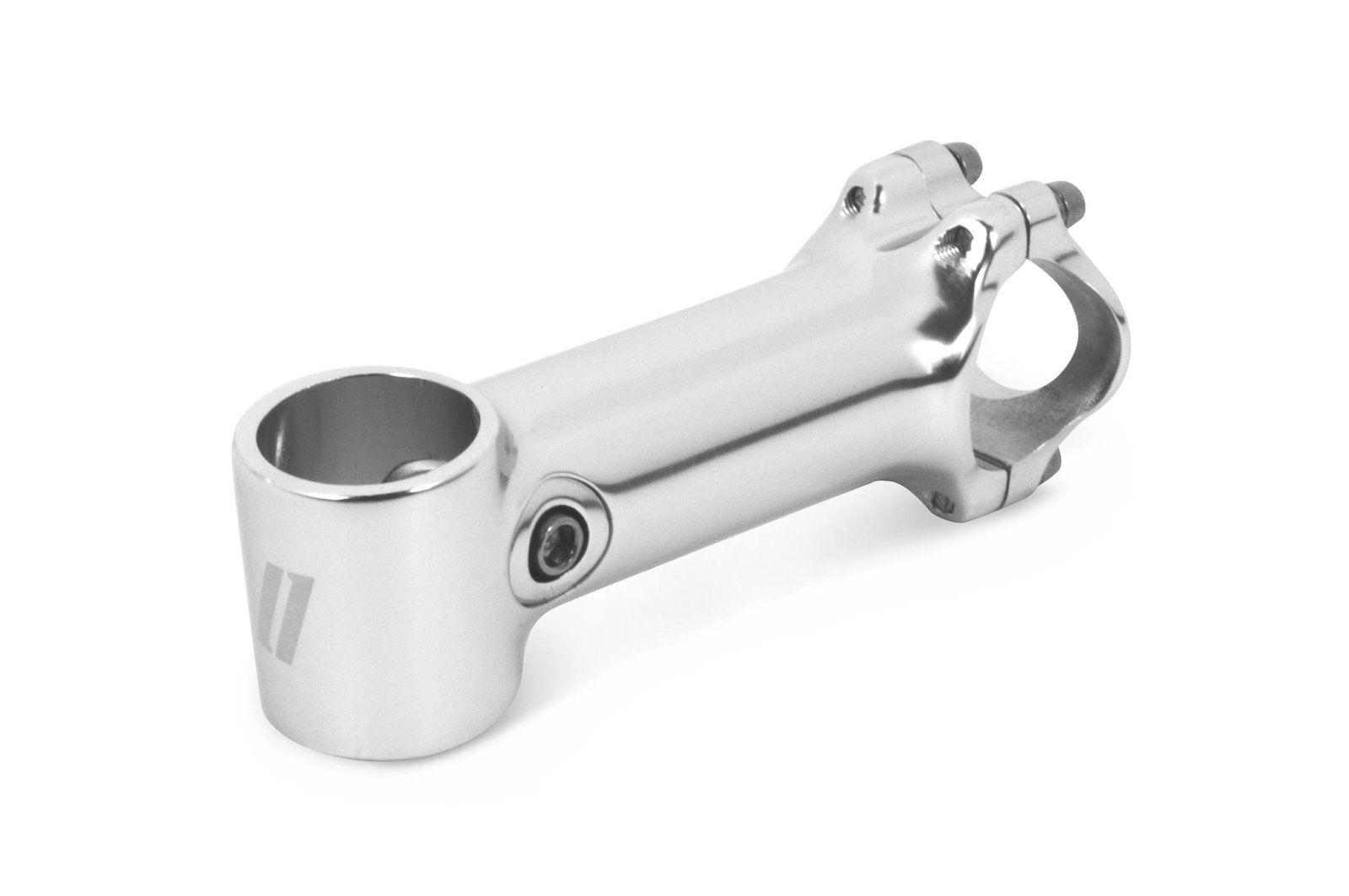

Ist das der Schindelhauer? Der hat 1 1/8 Zoll Gabelschaft Klemm-Maß, oder?
Leider nicht für Carbonschäfte freigegeben
Ja, ist der Schindelhauer. @Michael Aaron hat ja einen Gewindeschaft und will eventuell einen Adapter für Ahead verwenden, das habe ich auch so am Sannino. Adapter 22mm auf 1⅛ und dann den Schindelhauer, passt super.
Mit dem Carbonschaft hast du recht, dafür gehen alle Vorbauten mit dieser Klemmung nicht soweit ich weiß.
Mein "Problem" hat sich gerade erledigt, bekomme einen orig. Schaftvorbau, sowie er im 97er Giant Katalog am CFR-1 last generation verbaut ist ! Sastü in blank und 27.2 ist auch unterwegs.:daumen: Finanzminsiterin hat Mittel genehmigt;) Die Mike Burrows EXT Pro CF Gabel hat übrigens einen 1" Stahlschaft.
